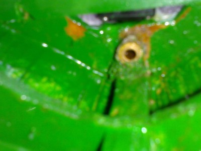

Os pongo las fotos. No tienen mucha calidad porque en la uicacion que esta me ha costado un poco sacarlas pero creo que se puede ver bien como esta. Por la limera del timon no creo que entre el agua ya que la parte superior de la misma está encima de la linea de flotacion.
