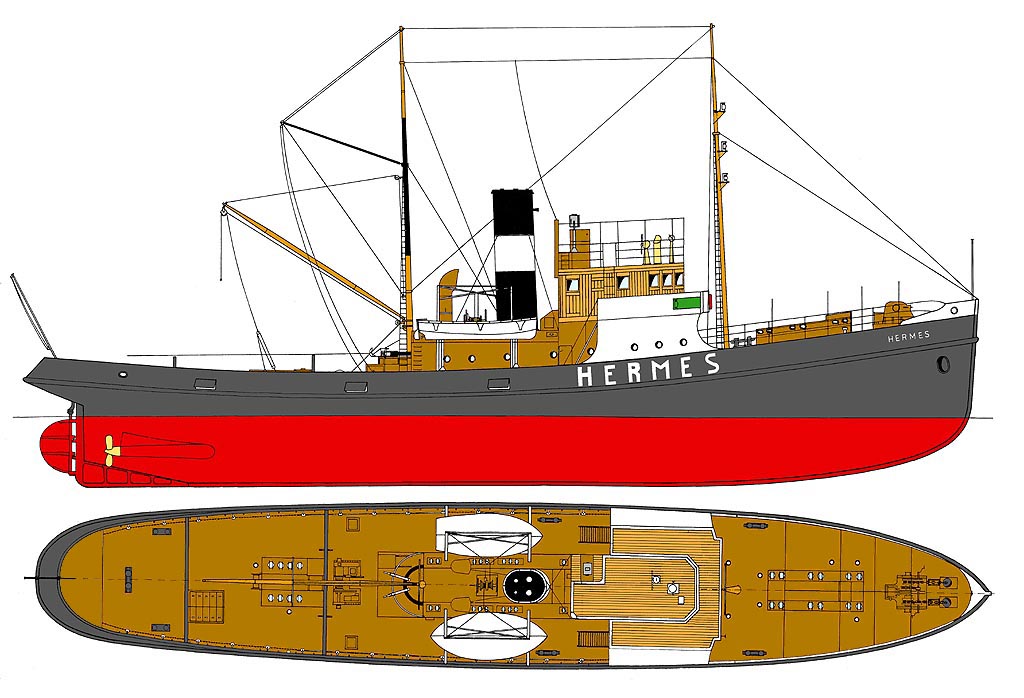

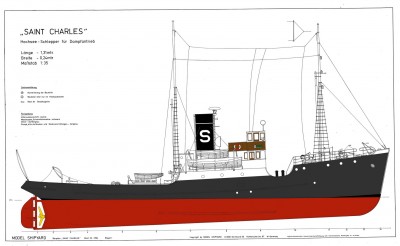

Hola de nuevo Pucelano:
Antes de contestar a tus preguntas, quiero hacerte una observación sobre la escala escogida para el remolcador. Para el Titanic 1/125 es una escala válida. Para el remolcador va un poco (mucho ) pequeño. Un remolcador portuario (con mas motivo si es contemporaneo del titanic) podia medir hasta 30 max 40 metros de eslora, que a 1/125 daria 32cm y eso se puede hacer navegable, pero navega "feo". Parecera una marioneta (que es lo que parece el barco que yo tengo y eso que mide 65cm) y dudo que mueva un barco de 2metros. En cualquier caso si te decides por este modelo/escala: se puede hacer, navegará y bien motorizado quizas incluso se pueda mover (como puedes ver en las fotos de FJ Martin, al real tambien lo movían un enjambre de remolcadores).
Perdón por lo extenso de la introducción. Y ahora, contestando a tus preguntas:
El remolcador debería ser, por coerencia, de los de vapor. Quizas puedas encontrar planos del Hermes y St Charles de los que te pongo foto mas abajo, ambos muy guapos.
Si vas a ir a USA y al cambio que esta el dolar, yo creo que todo te saldrá más barato alli; pero no se darte direcciones. Si vas a comprar en Madrid, la que más tiene es model reyna C/ desengaño 13. Si no por Internet.
Las bocinas las puedes hacer, pero los casquillos de bronce fosforado son complicados de hacer o adaptar o conseguir, asi que, por lo que valen, yo que tu la compraba. Si la compras, para el remolcador a 1/125 comprala con eje de 4mm y si mantienes la escala yo, en la medida de lo posible, sobredimensionaría la hélice (sin que se salga de su sitio) y buscaría unas de Raboesh de latón que tienen las palas (4) con mucha superficie para que tenga mas empuje. El modelo de un remolcador de esta época que navegaría a 10 o 15 nudos, a 1/125 de escala, da un andar de 2 o 3 Kms/h si añadimos que necesitamos ademas potencia para mover un barco de dos metros creo que será imperativo aplicar una reductora (yo diría 1/5). Estas tambien las venden o las puedes hacer.
Con la radio te llega y ya solo te faltaría un variador, un motor tipo 450 (para que sobre para mover el titan) y una batería de seis v de gel de ácido.
