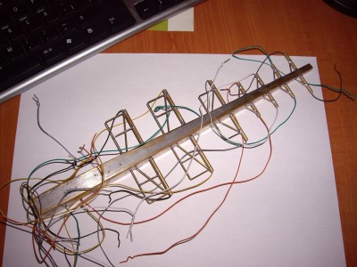

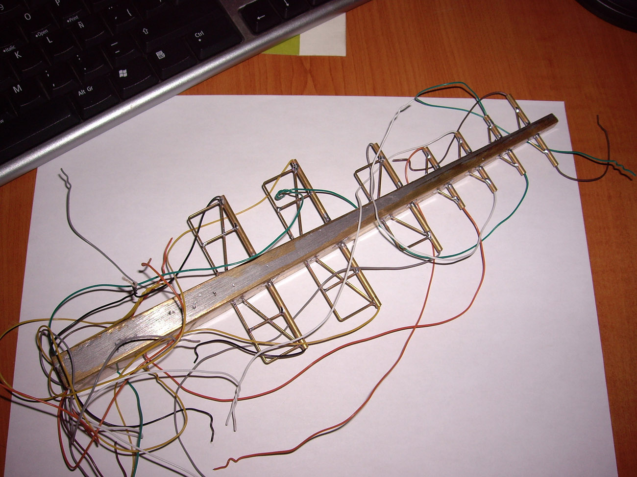

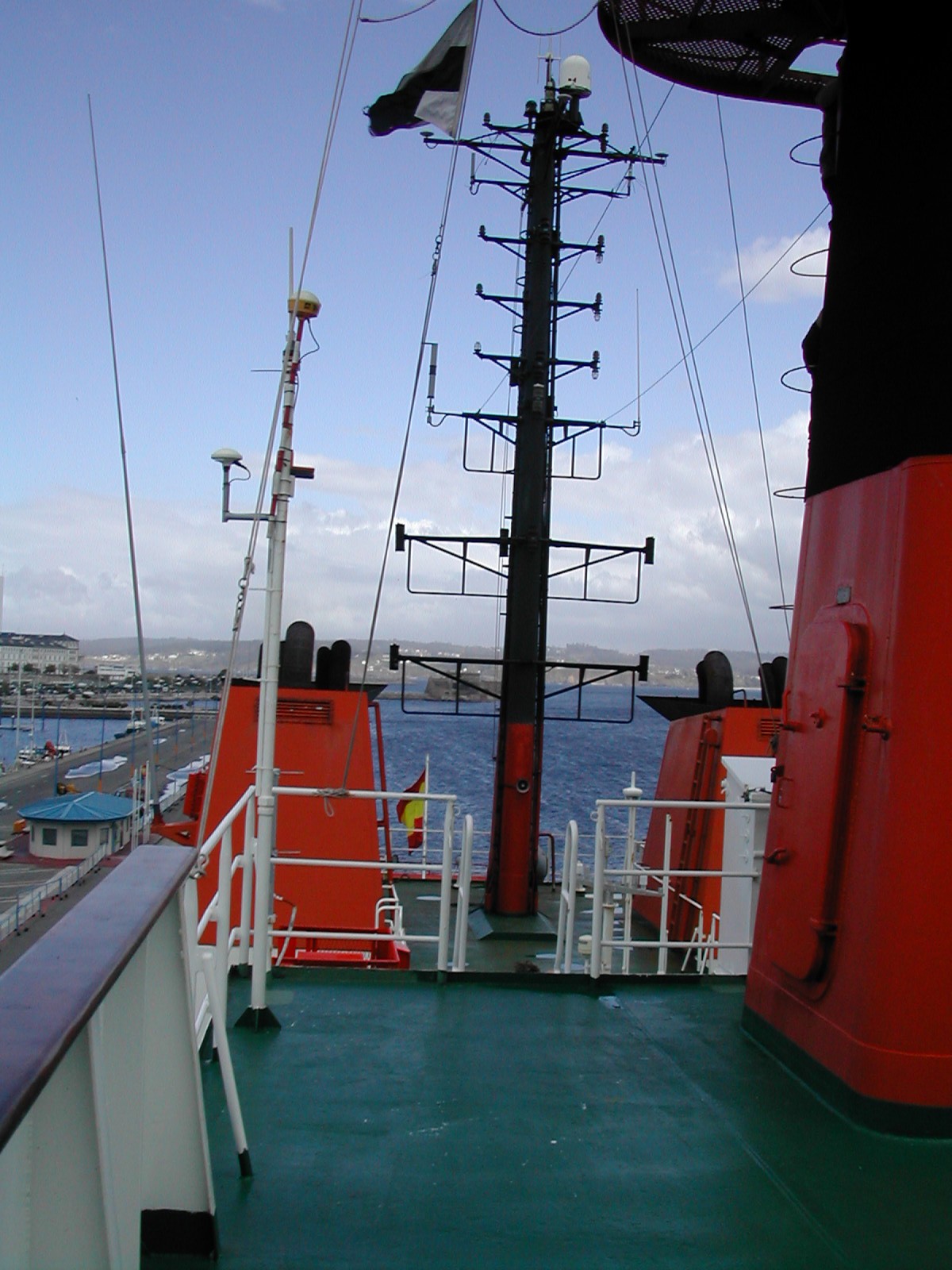

Solicito informacion sobre el mastil que esta situado entre las dos chimeneas del Hesperides.
Sabe alguien si en los extremos de los travesaños tienen algun tipo de luz ?? (en algunas fotos parece que si), Y si tiene, de que color son ??

Posiblemente serán las luces de "Scott omnidireccional", para transmitir señales visuales visibles en todo el horizonte. Son de color blanco.

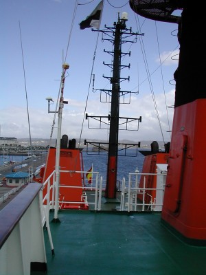

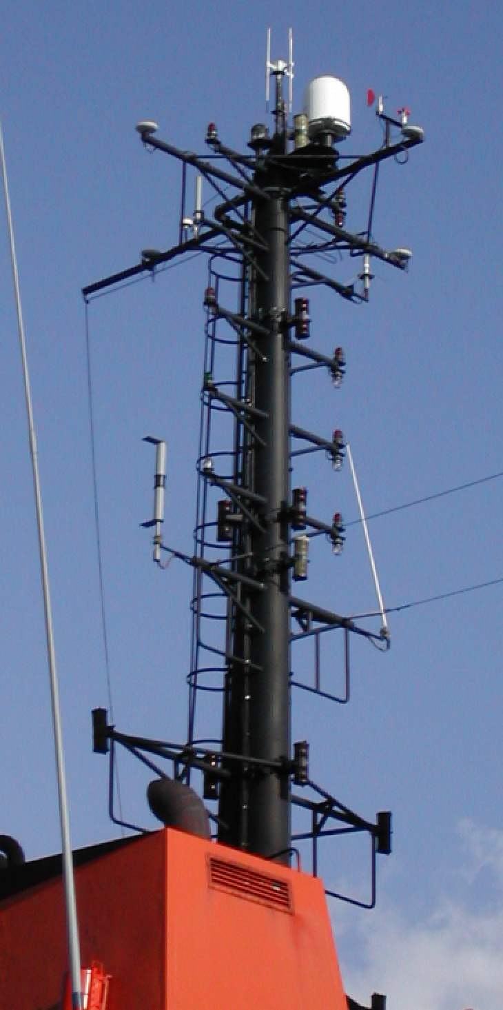

Desde luego luces lleva, y muchas. Pero no te puedo aclarar de que colores son.Te pongo un par de fotos por si ayuda algo

Menos las que dije en el anterior comunicado, todas las demás para la navegación y balizamiento: Luces de balizamiento aéreo, aprovisionamiento, remolque, sin gobierno, arrastre, etc, etc,. todas son combinaciones de rojo y blanco. Lo que se ven, que parecen discos, creo que son antenas. Y, espero no equivocarme mucho, la oscura que se ve en lo más alto, al lado del domo creo que es azul.
Si no recibes respuesta de otro antes, espera unos días y quizas pueda darte datos más fidelignos, pienso visitar a un amigo que estuvo destinado en ese buque unos cuantos años. Y además se encargaba de esa materia. A ver si se acuerda y puede dar más ayuda.

Que vas a hacer, solo el mástil. Porque viendo el susodicho, si lo haces entero, el barco debe medir por lo menos un par de metros. Cuando lo termines ya nos llevaras a dar una vuelta XD.
Ahora, en serio, podías poner un par de afotos. Viendo como ha quedado el mástil, el resto tiene que estar guapo.¿o has empezado por el mástil?
Por cierto, en los tres primeros "brazos", los mas largos, no me parece que lleve luces. En los dos primeros creo que no, pero dudo, en el tercero a un lado es una antena seguro y del otro lado es un cachivache que he visto en casi todos los barcos y que creo que es un "deflector radar" (seguro que hay quien nos lo confirme).Asi que ya tienes menos cables que poner (a menos que pongas la antena funcional XD)

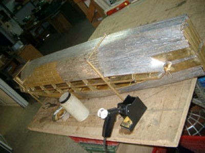

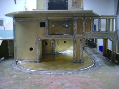

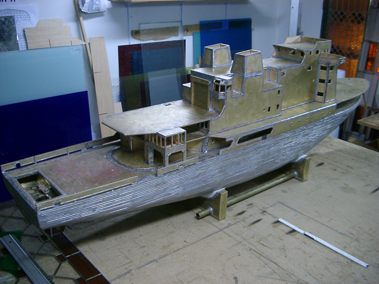

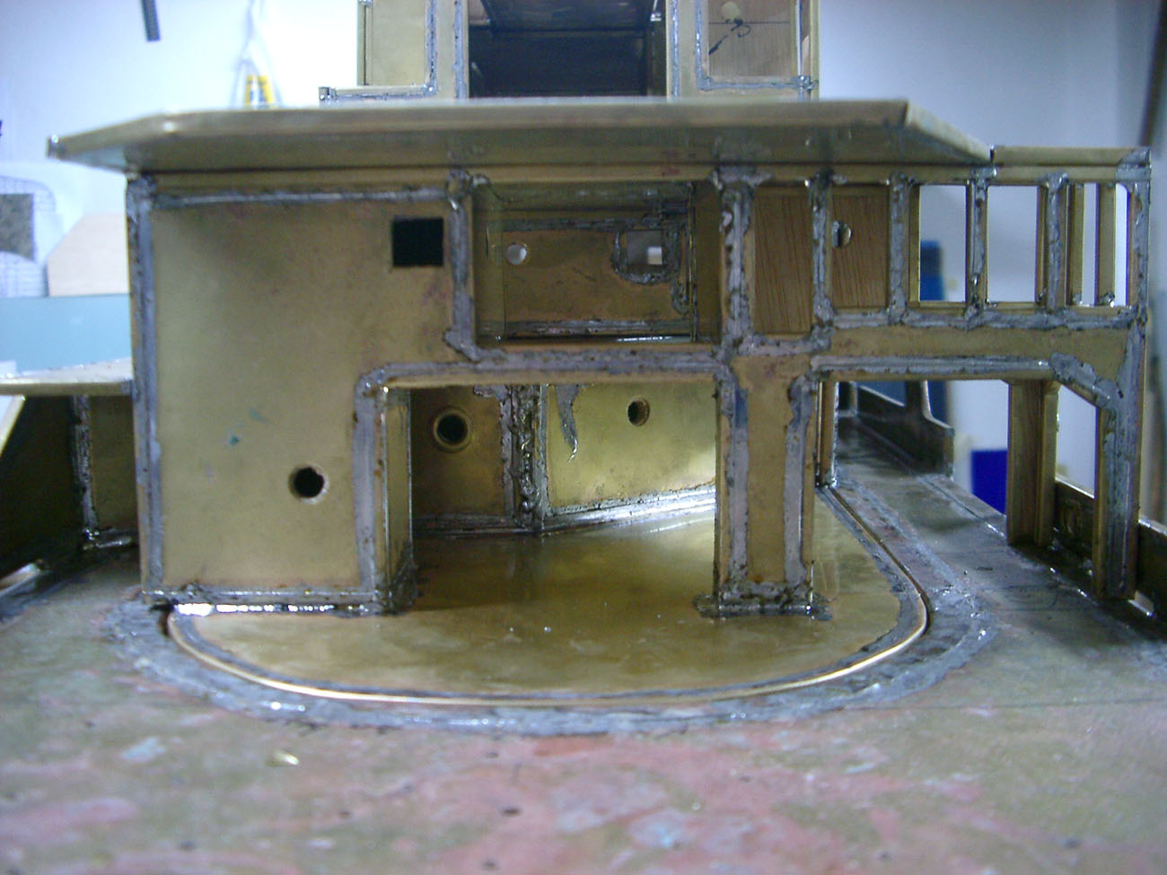

Gracias Victor, los compañeros de curro lo han bautizado como "El cayuco" :) .
Todavia queda mucho por hacer, pero ya se ve algo, cuando este terminado, si me lo permite el foro y el moderador lo pondre en proyecto paso a paso.
Espero os guste

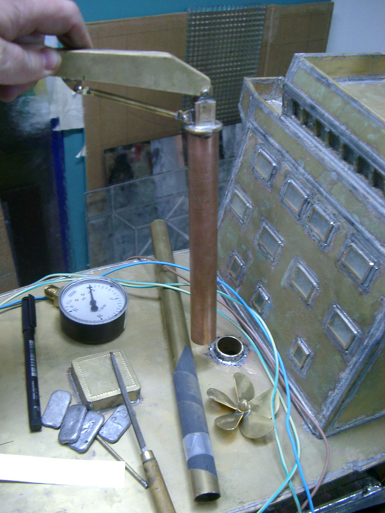

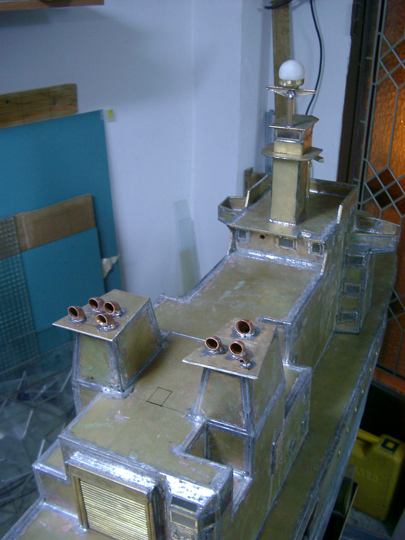

Alguna foto mas
Mensaje por Gab »
No recuerdo la medida, rondaba el metro y medio, la escala es 1:48

jomaal88
Mensajes: 961
RE: Alguna foto mas
Mensaje por jomaal88 »
soberbio pero....no te queda lima ni nada XD

Gab escribió:cuando este terminado, si me lo permite el foro y el moderador lo pondre en proyecto paso a paso.
Espero os guste
Lo puedes poner ya en el foro e ir avanzando. Luego te resultará complicado poner muchas fotos.

¡¡¡¡¡¡¡¡¡¡¡¡ "Demasiao" !!!!!!!!!!!!!
Todo metálico, "casi na"......
:o :o :o :o :o :o
Me quedo sin palabras.

Haz caso a Joaquín, yo le debo un paso a paso y no se ni por donde empezar y el barco esta terminado con un centenar de fotos.
Esplendido trabajo por otra parte el aperitivo que ofreces.Veo que te va el estaño y que se te da.Y una pequeña ooobservación ¿no habras puesto el latón muy grueso? es un barco muy alto y aunque es grande y tengas que lastrarlo, iguel te queda el centro de gravedad un poco alto. Ten cuidado.
Si te interesa, tengo alguna foto de detalles del barco, pero viendo lo detallado del mástil, sospecho que tu también. De todas formas, si te interesan mandamé un privado.
