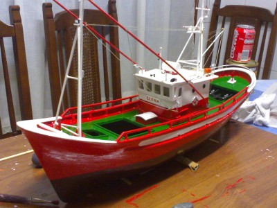

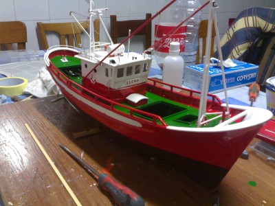

Un par de fotos. Como veis no esta acabado, pero ya solo quedan los detalles finales.
