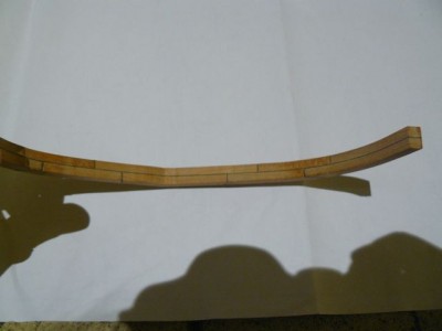

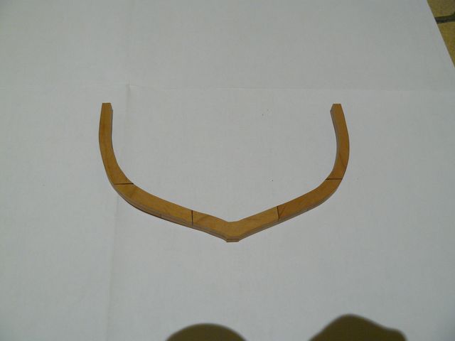

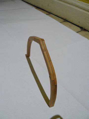

Comienzo el segmento central.Éste va a ir en enramada por lo que el tratamiento es totalmente distinto.
Esta es la primera cuaderna, la 0. Es cerezo

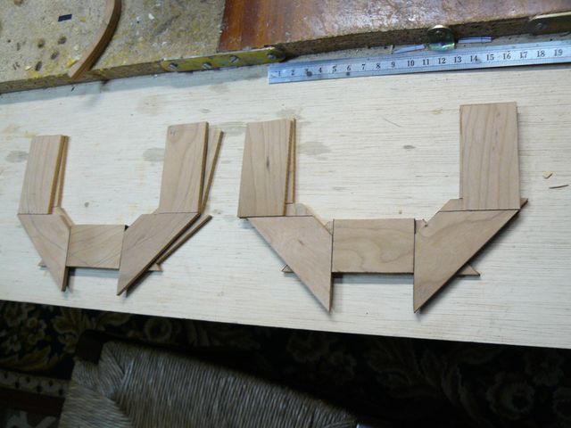

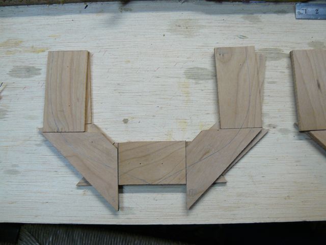

Las cuadernas las hago por el sistema de planchas poligonales. Es un sistema que usan mucho los anglosajones y muy distinto al francés en el que se hacen las piezas por separado.
Este sistema es mas rápido. El francés es mas fino pero solo es útil si se va a ver la totalidad de la cuaderna por la razón que sea o si se trata de un sistema de varenga/genol. Aqui practicamente solo se va a ver los cantos de las cuadernas por lo que el sistema anglosajón es el mas adecuado.

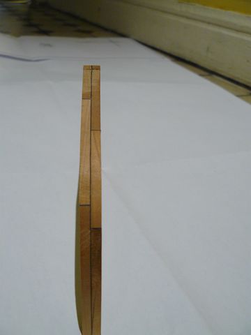

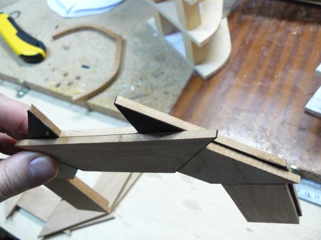

Lo que si he añadido es un forro de cartulina negra a fin de que, una vez cortadas, se resalten las uniones. Así el efecto estético es mas contundente
Pero es un sistema que desperdicia muchísima madera, ¿no?Las cuadernas las hago por el sistema de planchas poligonales. Es un sistema que usan mucho los anglosajones y muy distinto al francés en el que se hacen las piezas por separado.
¡Ufff! ¿No será demasiado contundente?Lo que si he añadido es un forro de cartulina negra a fin de que, una vez cortadas, se resalten las uniones. Así el efecto estético es mas contundente

El desperdiicio me da igual. Todas las cuadernas salen de dos tabloncillos.
En cuanto al efecto estético habrá que esperar al barco acabado, pero en contrastes de piezas para que se vea que "hay piezas" prefiero pasarme a no llegar.

¿el cartón es entre las dos semi cuadernas, o entre cada ligazón, o en ambos casos?ramon escribió:Lo que si he añadido es un forro de cartulina negra a fin de que, una vez cortadas, se resalten las uniones. Así el efecto estético es mas contundente
¿Puedes poner alguna acabada en que se vea ese efecto?
Gracias

En ambos casos...
Y la tienes aquí (un poquito mas arriba)

Mas límpia la cartulina... La cola la carga el diabloJavi_1956 escribió:Creo recordar que C. Pazos comercializa: ‘Titebond Dark Wood Glue’ Cola teñida. Específica para maderas oscuras, pero oscura que es lo que interesa.
Una lijadita y se queda precioso.

Si, con cola blanca.. que cuando se seca desaparece..no se nota nada y el conjunto queda hecho un bloque extraordinariamente sólido. Queda muy bonito y eso que no he dado laca todavía.... no es realista, por supuesto, (ni me preocupa lo mas mínimo en este barco) pero estéticamente es muy atractivo, potencia mucho el despiece de la cuadernazapalobaco escribió:La cartulina la pegas con cola blanca, supongo.
Me parece interesante el resultado.
Ya nos enseñarás el efecto una vez montadas
Claro, es que ya sabes que yo soy de la "escuela realista", por eso me chocan tanto éstas cosas. Ya, ya sé que hacemos modelos, etc., etc. pero...no es realista, por supuesto
Ahí no me puedo meter. Para gustos, colores, como se dice vulgarmente.pero estéticamente es muy atractivo

Cuidado con la "escuela realista" que muchas veces es otra variante de la irrealidad...
Ya se que es un debate muy largo (aunque ultimamente no se hable de ello), pero, realistas, lo que se dice realistas he visto muy pocos modelos.... por ejemplo así de pronto quedarían excluidos todos los de ancre, frölich etc, todos lo de los rusos que nos pasmas, todos los kits tal y como suelen acabarse.. etc...nos quedarían las barcas de Ricard, las Josy y unos cuantos modelos pintados... en cuanto a enramadas muy pocas respetan el realismo, me estoy acordando ahora de una sección de la Maria Asumpta que si...
