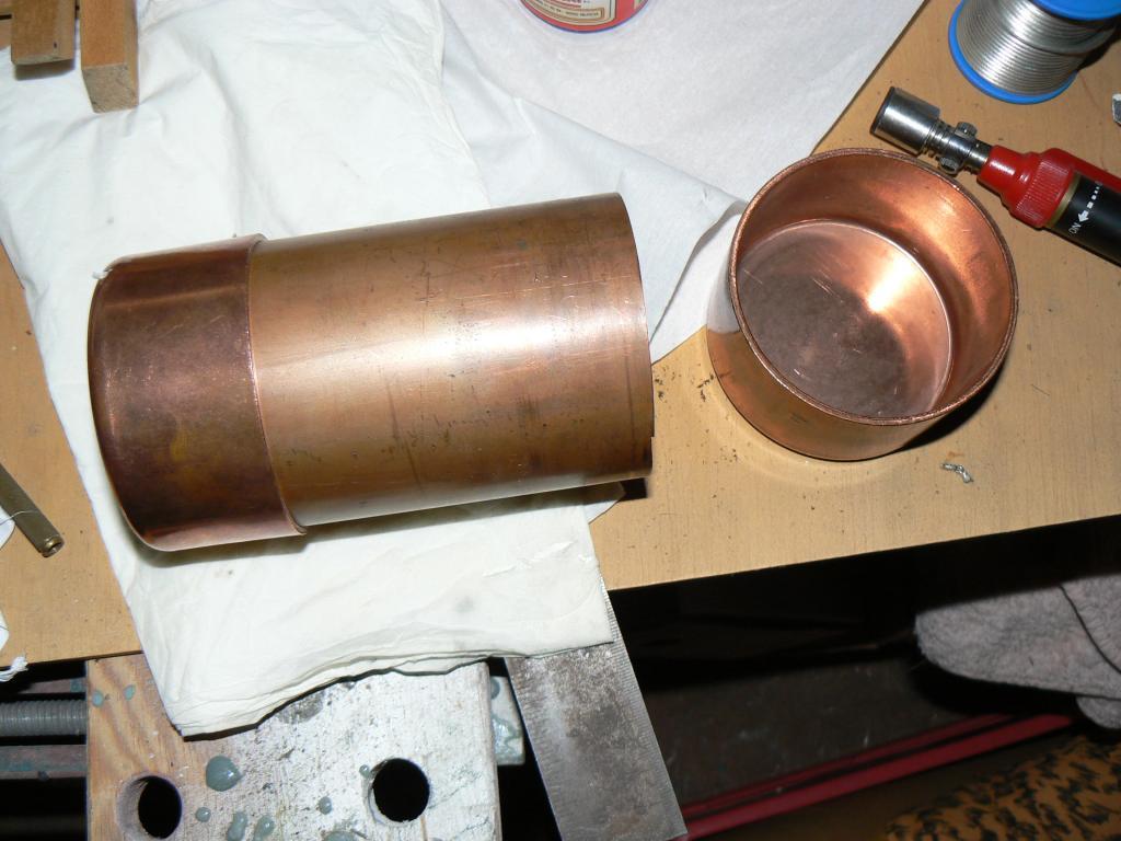

Para la caldera lo mejor es el tubo de cobre.
Te pongo el que tengo yo con las tapas

Gracias por vuestras respuestas. Trataré de seguir vuestros consejos en lo referente a la soldadura y material a emplear. El soplete al que se refiere Carlos Mariano, puede ser sustituido por uno potente de propano, tipo fontanero.
