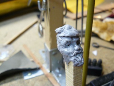

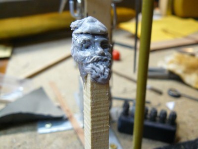

El post de paulvalenx con respecto al mascarón de curro, me ha impresionado y me parece que es de una importancia extraordinaria. Marca un camino muy prometedor en el campo de la decoración.
No me he podido resistir y estoy haciendo pruebas con un resultado aceptable. Esta prueba que pongo está hecha con una masilla epoxi comprado en los chinos. Creo que con algo de práctica se puede hacer algo interesante
La pregunta es:
He estado curioseando y veo las siguientes marcas de masillas en el mercado.
Milliput
Magic Sculp
Andrea Sculp
Sylmasta
Tamiya epoxi putty.
Los chinos...
No tengo ni idea, ¿Me podeis recomendar alguna en concreto? ¿son equivalentes?

Ramon, queda de vicio, pero se supone que para que sirva debe endurecer, ¿o utilizas algún endurecedor?, lo digo porque hay algunos productos en el mercado que podrian hacerlo, pero ahora mismo no me pidas marcas, sería cuestión de mezclar con la pasta algún endurecedor natural, que hablen los químicos.

La pasta es bicomponente...vienen dos masas distintas que hay que mezclar. Cuando tienes una mezcla uniforme empieza a correr el reloj para trabajar con ella.. he comprobado que durante una hora mas o menos se trabaja bien con ella. A partir de ahí empieza a endurecerse (curarse); a las dos horas mas o menos ya no puede trabajarse y al día siguiente está muy duro...dos o tres días despues está como el granito.
