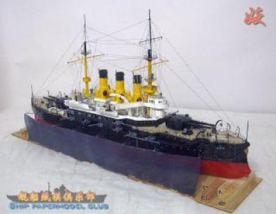

En este enlace creo que encontrás intersantes ideas,es el mismo barco y la misma escala.
Es de papel pero ¿quién lo diría?
http://www.kartonbau.de/wbb2/thread.php?threadid=7291

Está buenísima y utiliza los mismos planos que yo.... sólo que a mi me quedará mejor y yo sólo la haré waterline.
El chino ese me ganó la idea.
Gracias por el dato, Villaamil.

me guastaria saber el proposito de la malla al costado del buque

Nunca he sabido qué tan efectiva hayan sido pero definitivamente es un elemento distintivo dentro de esta clase de buques... Dreadnoughts y Pre, me refiero.
Les da ese toque romántico extra de los antiguos gladiadores.
