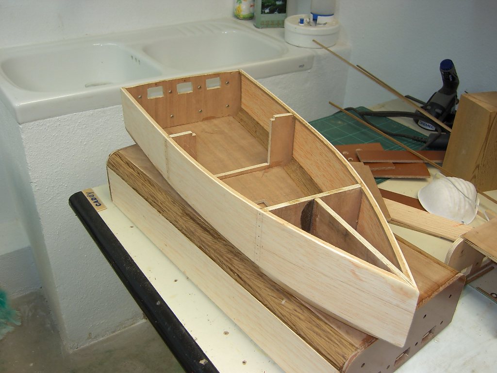

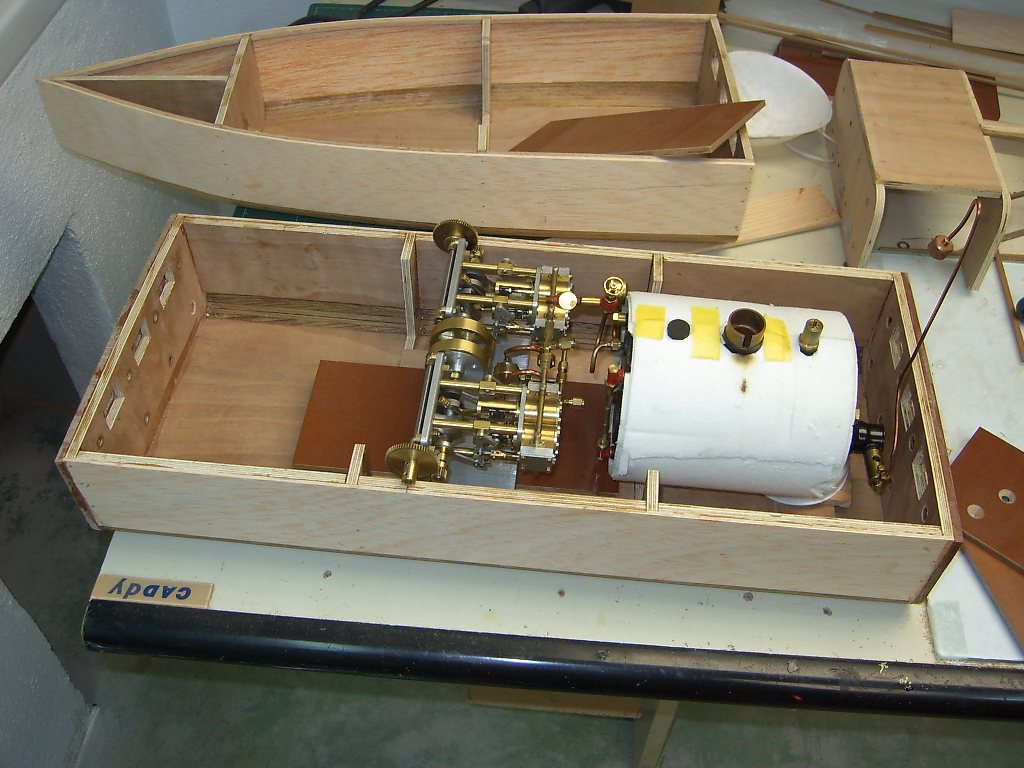

El barco es de 193 cm y lo estoy haciendo en 3 trozos desmontables. Precisamente por eso quiero que sea muy resistente, para que no se estropeen fácilmente los bordes de las uniones. En la foto 298 se ven dos de las secciones terminadas, la central del revés y encima la de proa, y a la derecha el comienzo de la tercera, la de popa, que es la más grande. En la 310 se vuelven a ver con la central ya con los motores y caldera encima pero sin pegar aún las tapas de Celotex que forman la cuaderna de unión. No sé que es el matt ni el robing, ¿me lo aclaras? ¿a que llamas sitios estratégicos donde usar 3 capas?robertorampone escribió: prueva cotizar la resina poliester es mejor y cataliza mas rapido ,mas economica y mejor resultado la colchoneta creo es tu mejor opcion si quieres mucha resistencia lo mas aconsejable serian dos capas y podrias alternar una de matt y una de robing no mencionas el tamaño de el barco pero si es mas de un metro podrias usar tres solo en sitios estrategicos .saludos y suerte

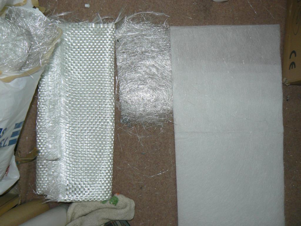

En cuanto a la fibra hay dos tipos fundamentales. Una el tejido y otra el mat. En el mat los hilos estan cortados y se mantienen en su posición por el ensimage, en el tejido, pues eso estan tejidos y parece tela de saco.
El mat es mas fácil de dar aunque menos resistente que el tejido pero mas que suficiente para lo que quieres. El casco de mi remolcador es de mat y tiene 1,56 de eslora y 46 kilos de desplazamiento y esta hecho con 3 capas de mat de 180gramos.

Estos son lo más parecido que encuentro a lo que indicas, el de 160 gr o el de 280 gr. Son casi iguales de precio y voy a necesitar 3 m2 o sea 2 paquetes. ¿Por el aspecto o descripción se sabe si es tejido o mat?:Admin escribió: En cuanto a la fibra hay dos tipos fundamentales. Una el tejido y otra el mat. En el mat los hilos estan cortados y se mantienen en su posición por el ensimage, en el tejido, pues eso estan tejidos y parece tela de saco.

Luis Las telas de el link ambas son robing la colchoneta o mat es mas aconsejable para tu modelo porque es mas facil de trabajar los refuerzos estrategicos son el fondo y las esquinas la proa y la popa por supuesto creo que dos capas son suficientes para el resto pues veo que has usado madera contrachapada algo gruesa y si aumentas la fibra creo pesara demasiado toma en cuenta que en el afinado usaras masilla y este peso tambien hay que considerarlo,

Xavier me ha recomendado lo mismo, pero lo que me preocupa son las esquinas de las uniones entre las 3 secciones. La idea de poner fibra de vidrio con epoxi por fuera me atrae porque espero conseguir una capa muy dura, que no se astille, e inalterable, pues quisiera que se apreciara lo menos posible el empalme entre secciones. No tengo niguna experiencia con la fibra de vidrio con epoxi, pero pienso que si aplico 3 capas por separado a cada sección, luego corto y lijo la fibra que sobresale de la cauderna de empalme a ras con el plano de unión y antes de proceder al lijado final empalmo las 3 secciones y las lijo juntas, la superficie resultante me tiene que quedar de forma que casi no se aprecien las uniones.Admin escribió: ...por fuera incluso no pondría y solo lo reforzaría por dentro, asi el acabado te será mas fácil.
Además me fío mucho más de una impermeabilización externa, que la tengo a la vista, que de una interna con muchos recovecos y menos accesible. De hecho sigo sin ver por qué tengo que impermeabilizar por dentro si le aplico 3 caps de epoxi y mate por fuera (y de hecho no recuerdo ningún post que me digais por qué tengo que hacerlo por dentro si lo hago bien por fuera)
