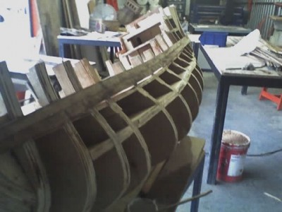

Los planos los consegui en un link los cuales escalee con una escala de 1por 10 (de el plano )y como resultado me dio la medida mas o menos la escala con que siempre he trabajado 1.7 mts
quiero pedir clemencia a los maestros de este foro asi como mis disculpas anticipadas pr todos los hoorrores que modelisticamente hablando se pueden hacer en un modelo a escala pero espero que con vuestra ayuda y paciecia (de santo sin duda) pretendo hacer
bueno, los planos con ayuda de el programa los modifique un poqitin haciendolos lijeramente mas anchos es decir un poco mas "panzon"lo cual favorece este modelo por la altura que posee en los castillos de popa
imprimi en un printer normal las cuadernas y por ejemplo la cuaderna cental la mas ancha quedo de casi 60 cms algunas de estas con 6 paginas de papel normal.
Creo que a menos que no hubiera otra posibilidad ES MEJOR COMPRAR LOS PLANOS ( mis disculpas por el grito) ,por que al final se ahorran muchos dolores de caveza
recorte las dichas cuadernas en madera contracapada de 30mm, made aserrar tablones de madera de laurel ( madera tropical de color cenizo muy tenaz y elastica que se utiliza por aca por sus exelentes propiedades para construir embarcaciones), de mas o menos 40 mm de ancho ycon las cuales saque las tracas de 5mm de grosor pues este sera de el sistema de casco unico por lo tanto tendre que tener margen para rebajar limar pulir etc etc
tendre tambien que fabricar todas, las piezas de cubierta asi como motoneria bolillos de las balustradas ,artilleria y demas piezas porque por aca no se consiguen y pondre algunas muuuy malas fotografias ya que sor pesimo fotografo de dichos pasos (espero no aburrir)y como pretendo colocar algunos adornos explicare mi humilde trabajo como lo hago mucas gracias y saludos

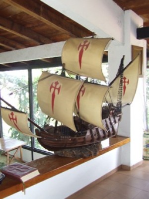

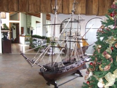

- Mensajes: 355
RE: Re: RE: Constuccion de" La Couronne" de planos
Hola don Zapalobaco en efecto estos barcos te obligan a ser armados en un lugar mas amplio ,el Royal Sovereingn o Soverana de los mares que termino recien mide aprox 3.5 mts de largo al igual que el Constitucion que construi ya hace mas de 5 años pero mejor te mando fotos
pero tienes que tener clemencia porque recuerda que dichos barcos son de antes de la internet donde era muy escasa la informacion Saludos
