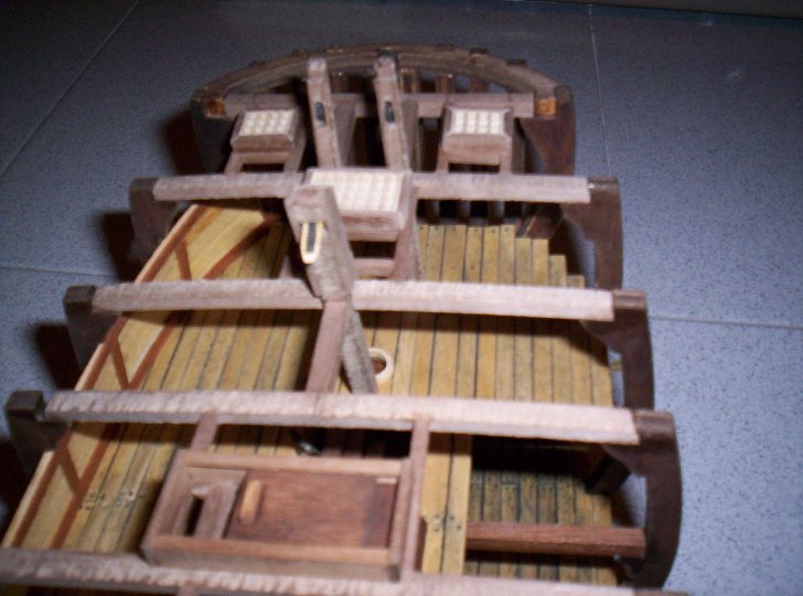

En primer lugar deciros que Swift pasa a llamarse Navegante2. Ahora vamos con los últimos avances.

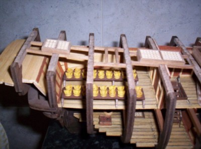

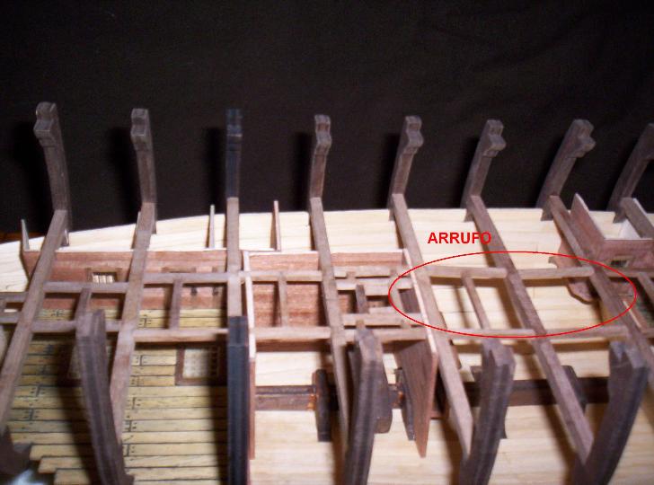

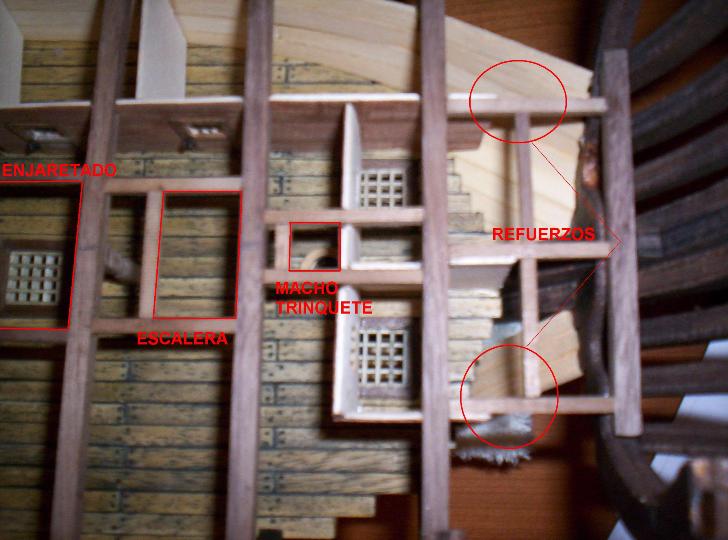

He terminado de colocar todos los baos y latas que soportarán la cubierta inferior, así como enjaretados, huecos de escaleras, machos de los palos y bombas de achique. También se puede observar la escotilla de proa de acceso al pañol de las velas que faltaba por colocar.
En una foto he remarcado los baos y lastas en el punto donde se aprecia más claramente el arrufo del barco.

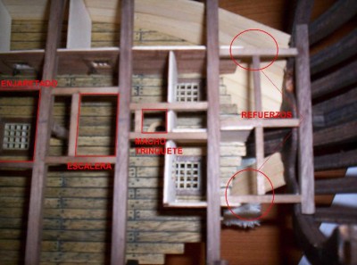

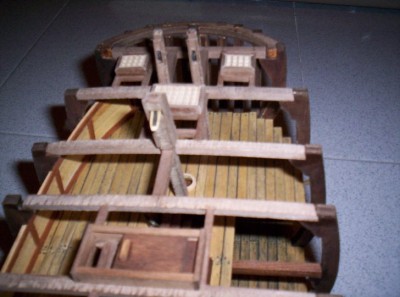

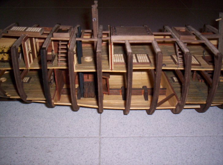

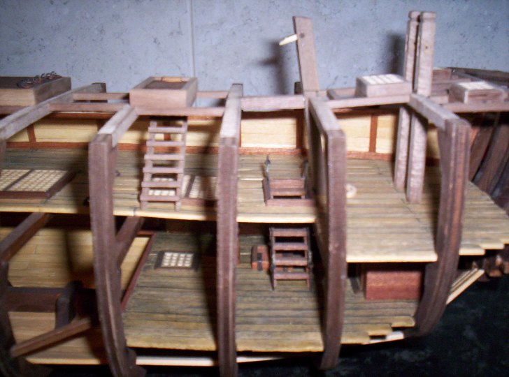

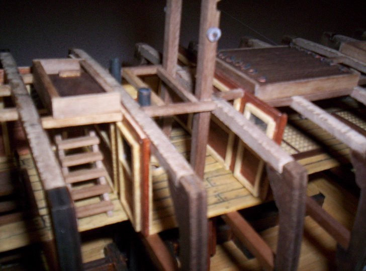

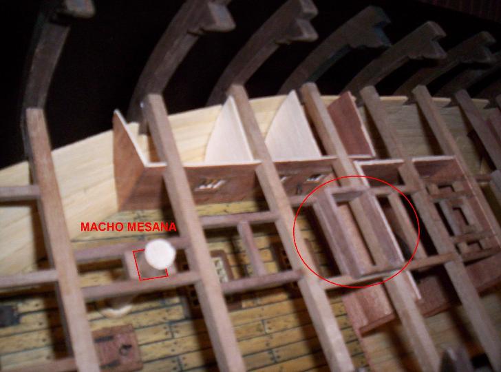

Seguimos

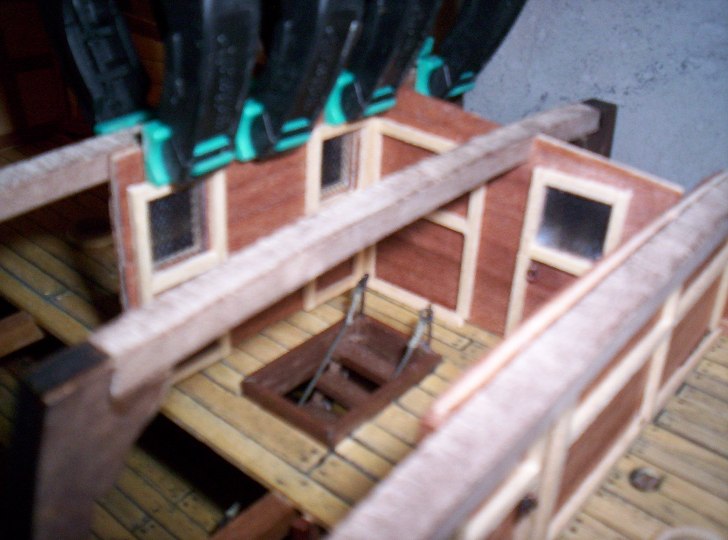

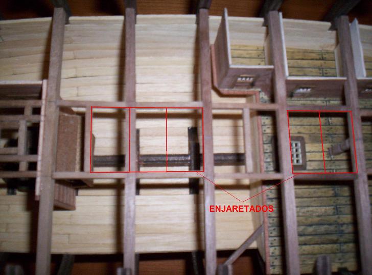

En estas fotos se detalla un poco más el proceso. Los enjaretados se han corrido hacia popa, de acuerdo con la monografía.
En la última foto también se pueden apreciar unos refuerzos colocados a proa (aunque también se han ubicado en la popa) para reforzar la estructura y permitir un mejor asentamiento de la tablazón de la cubierta inferior que empezaremos a colocar en una siguiente fase.
Quedan pendientes de colocar las dos escaleras propiamente dichas y barnizar todo el conjunto.

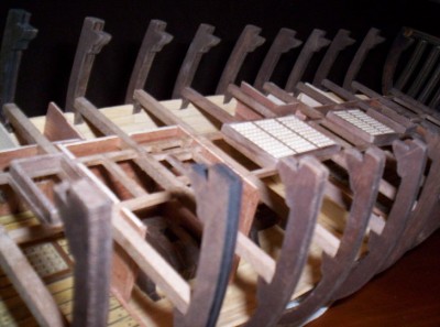

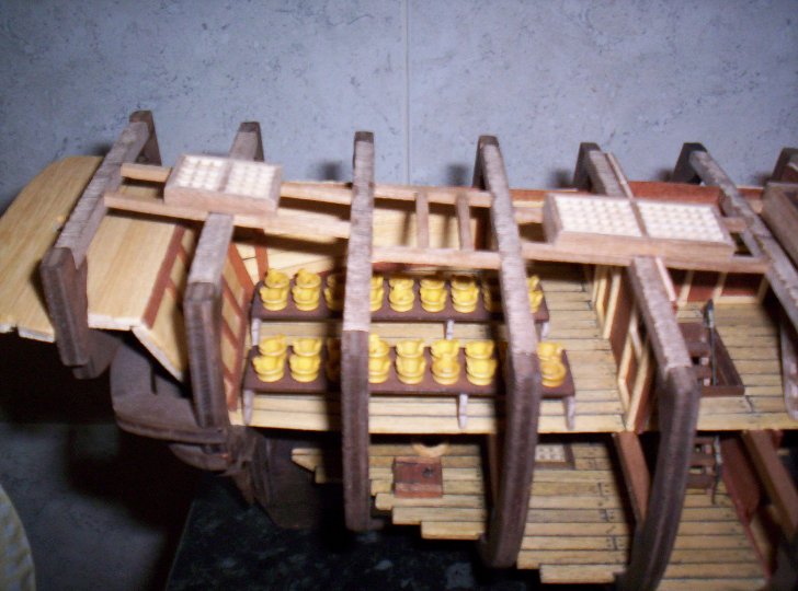

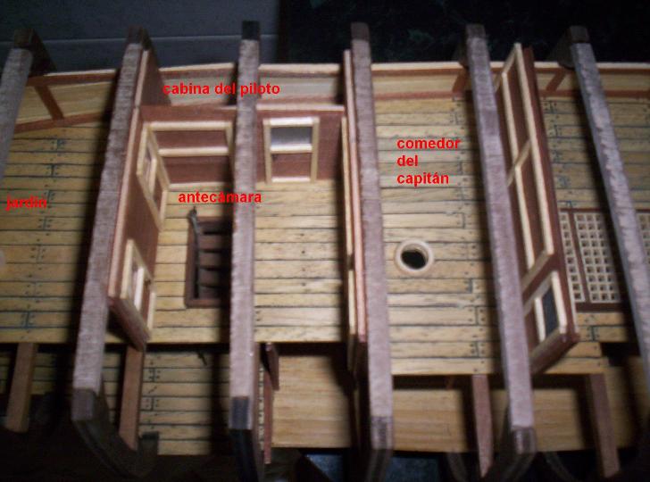

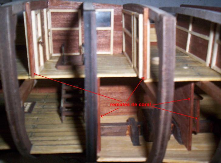

Algunos avances
Aunque el estado actual de mi Bounty es algo más avanzado de lo que reflejan estas fotos, os dejo algunas de la cubierta inferior.

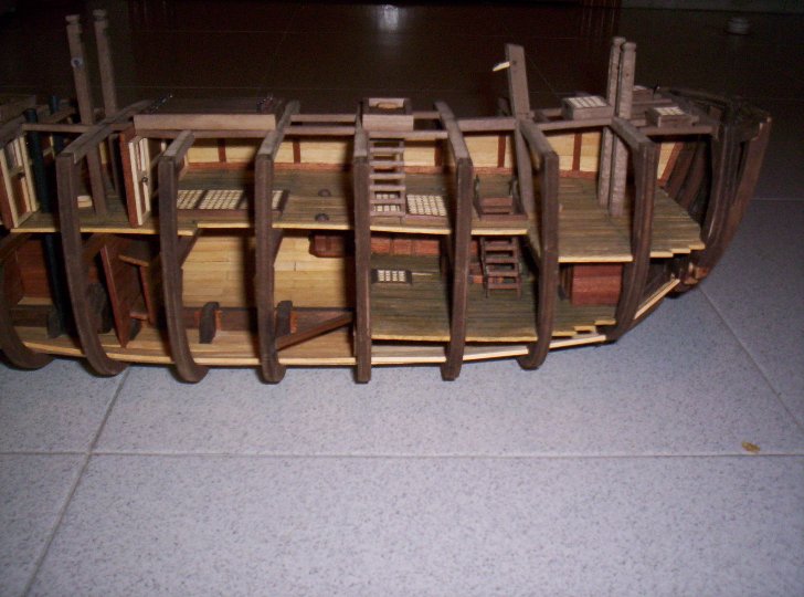

Avances en la cubierta superior
Al final me he decantado por no realizar los agujeros de iluminación y/o ventilación en las escotillas, pues ninguna de las explicaciones encontradas me han convencido de su necesidad y/o utilidad.

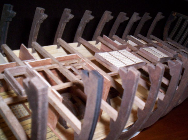

Continuamos con la colocación de las latas, enjaretados, guindaste, freno del molinete, fogonadura de trinquete y escotilla de proa.
Os dejo unas cuantas fotos y, como siempre, os invito a seguir este paso a paso más detalladamente, con más fotografías y explicaciones, en mi blog:

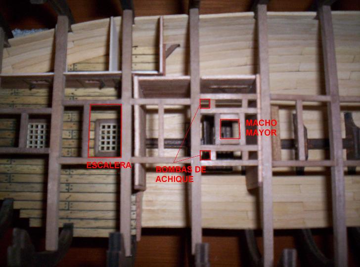

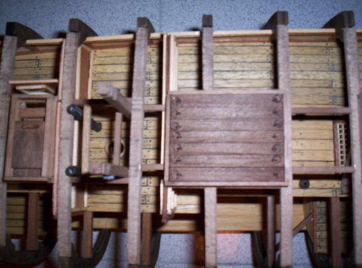

Sección central de la cubierta superior
Continuamos con la sección central de la cubierta superior: escotilla de carga, propao y fogonadura del mayor, bombas de achique y escotilla de acceso a la antecámara
Más fotos y comentarios en el paso a paso de mi blog:

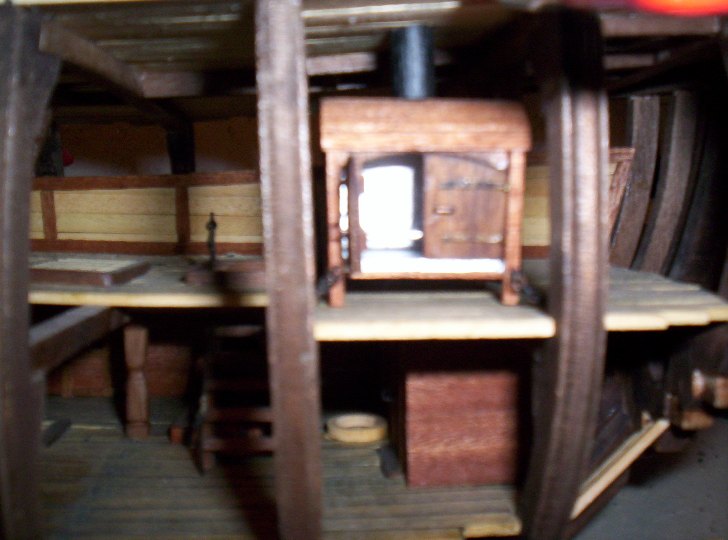

Sección de popa y cocina

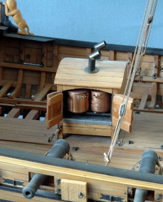

Finalizamos la cubierta superior con la sección de popa: dos enjaretados dobles, de diferente tamaño y la fogonadura del mesana.
Antes de comenzar con la tablazón de la cubierta superior es preciso colocar la cocina situada a proa. He sustituído la que traía el kit, de hierro, por una de madera basada en la propuesta por Frölich para 1750 en su libro "El arte del modelismo naval".
Como siempre, más fotos y comentarios en el paso a paso de mi blog:
http://modelismonaval.bitacoras.com/cat ... /la-bounty
