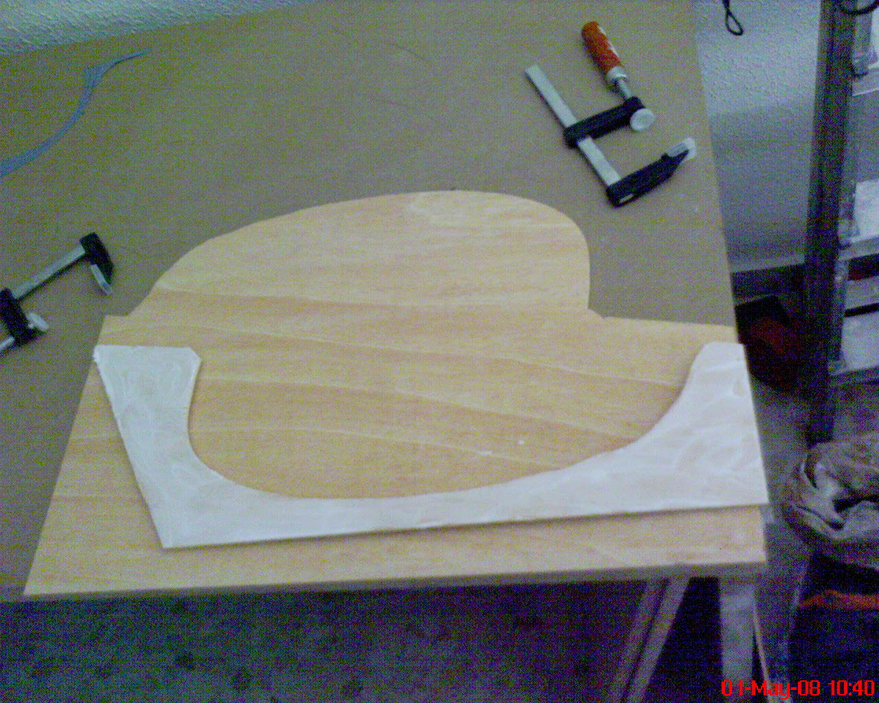

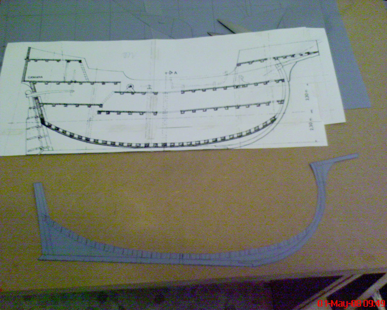

Para provar he empezado ha hacerlo con contrachapado mas que nada para sacar como plantillas de todo el armazon del nao, y como los planos no estan claros del todo aqui vienen mis primeras dudas:
-las cuadernas, llegan hasta la cubierta principal o hay que subir algunas hasta las cubiertas mas altas(no se si me explico bien)
-en el plano que tengo, vienen unas 14 cuadernas dibujadas en total, ¿tengo que sacar tambien las intermedias??¿como??
-no entiendo muy bien lo del yugo, (por eso estoy haciendo como una prueba en contrachapado)
Tengo pensado hacerlo con roble, que tal es para trabajar esa madera?¿puedo hacerlo todo con roble??
Como podeis observar estoy algo perdido, pero con un poco de empeño y vuestra ayuda lo conseguire. Gracias por adelantado

Hola Rhasty: por partes las cuadernas y la falsa quilla es mejor hacerlas en contrachapado, 5 o 6 mm. puede estar bien, normalmente las cuadernas si vienen dibujadas y no en la caja de cuadernas suelen tener las dimensiones finales hasta la cubierta, la falsa quilla suele darte la altura y el arrufo que deben llevar. Dependiendo del tamaño del modelo con 14 cuadernas puede ser suficiente.Con el yugo que es lo que no entiendes? un dibujete o algo mas concreto ayudaria.
No es que sea un gran experto pero sigue preguntando tus dudas que entre todos hecharemos una mano.

ALGUNOS DIBUJOS, ES QUE ESTOY PEGADISIMO
Aqui mando algunos dibujos,haber si asi me podeis echar una ayudita. La escala va a ser 1:40

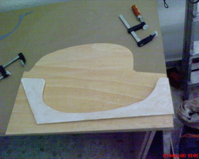

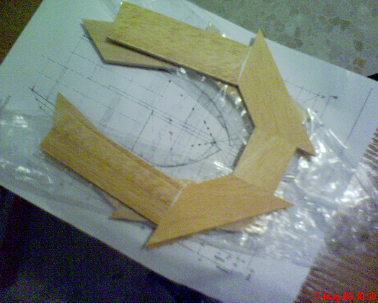

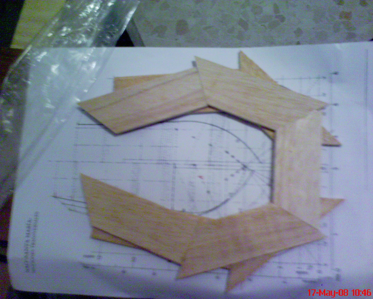

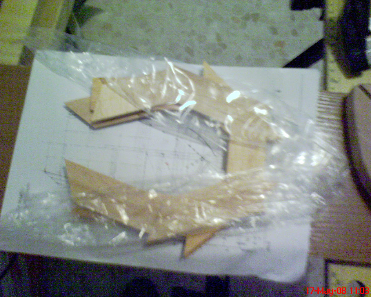

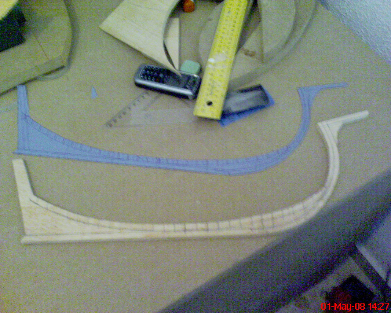

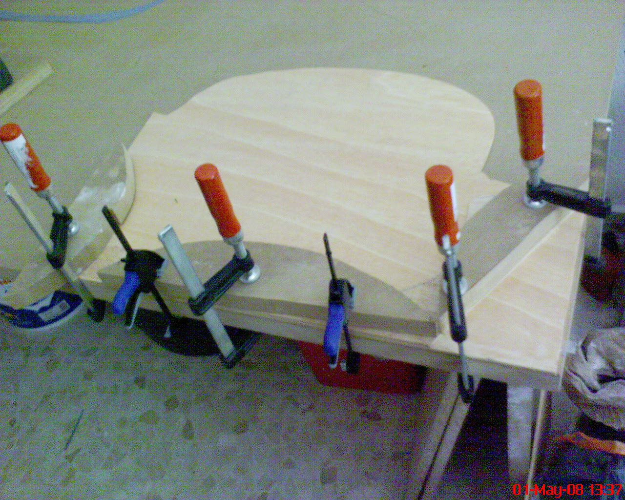

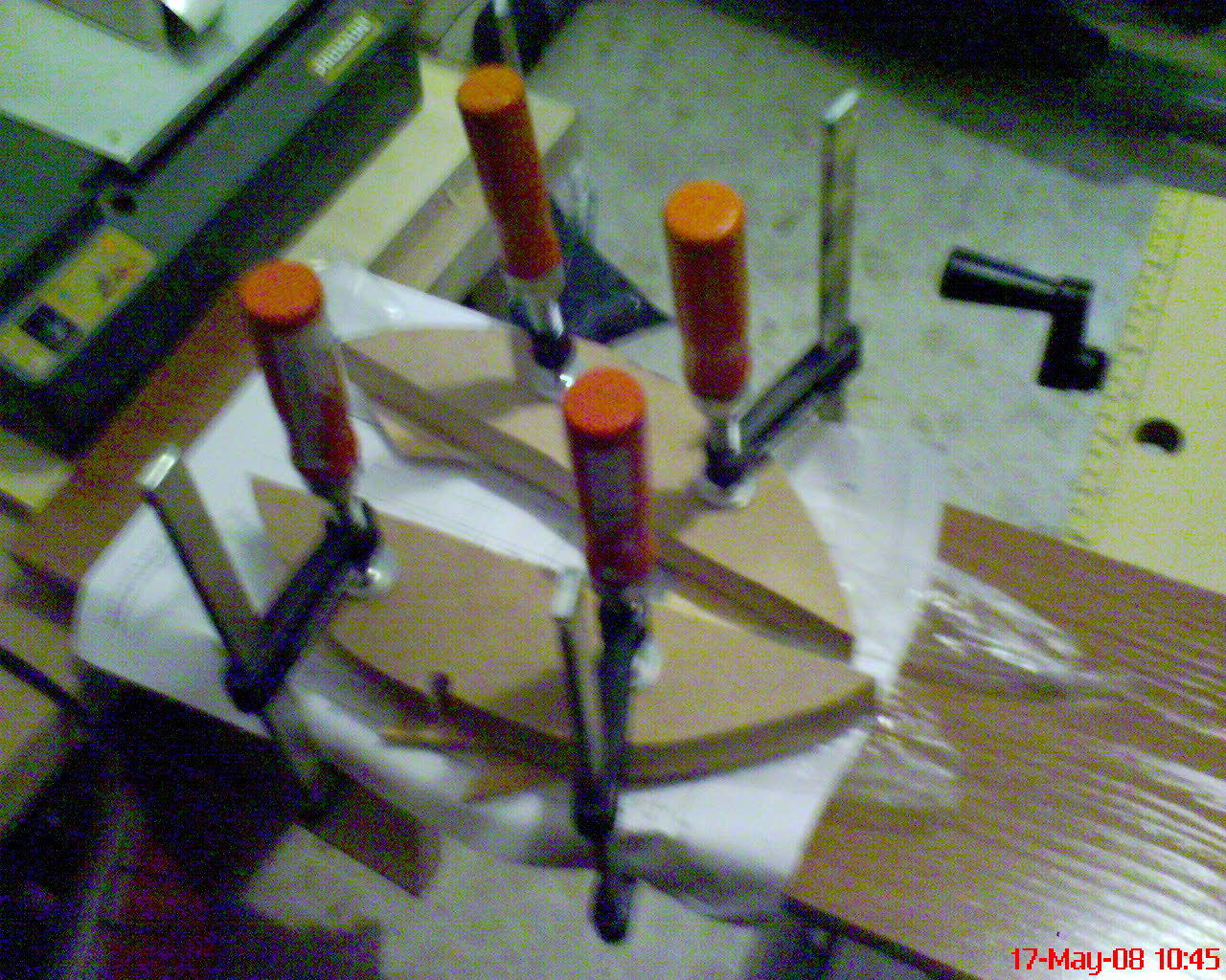

Aqui teneis mi trabajillo
Hola a todos y gracias por las ayudas. Aqui pongo algunas fotos de como va el nao. Ya se que no es nada profesional, pero para ser mi primera experiencia no esta tan mal, y yo me lo paso bien.
