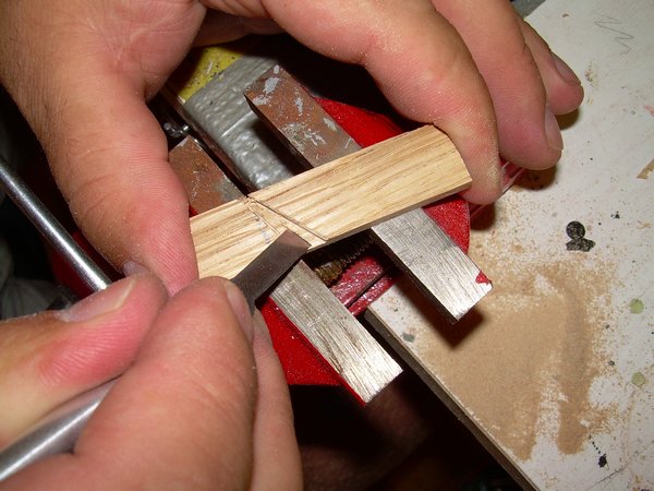

esto... dándole vueltas a la cabeza me he dicho y por que no nos hacemos nosotros mismos un cepillo de esos minis si somos capaces de hacer un barco que ya manda (como diría Trillo) ¿como no vamos saber hacer un cepillin de esos? ;pues eso:

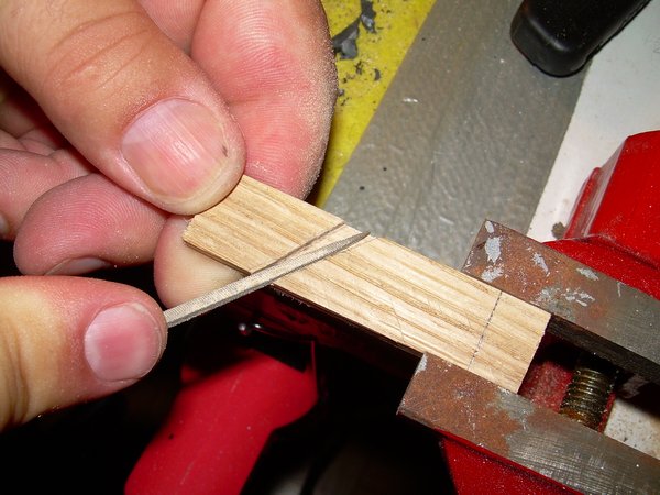

hacemos las ranuras con una sierra xacto y vaciamos con el cuter
repasamos bien con la lima

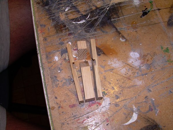

fabricamos las otras piezas que forman el cuerpo del cepillo a la ranura le he dado una inclinación de 50º como el de AL

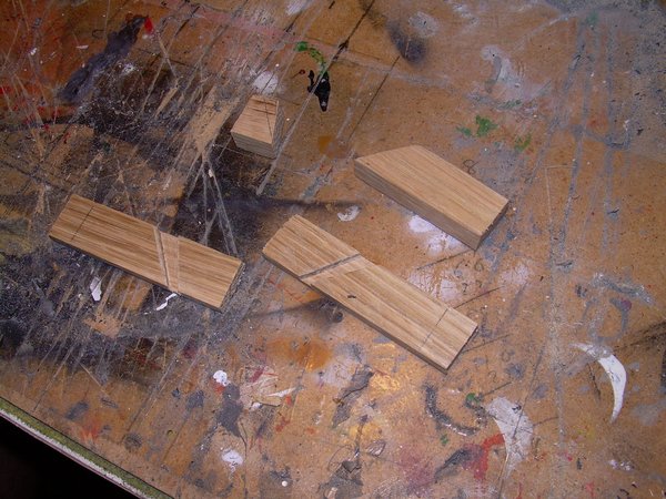

mas
preparado para encolar

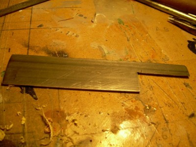

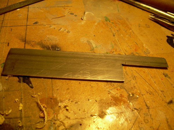

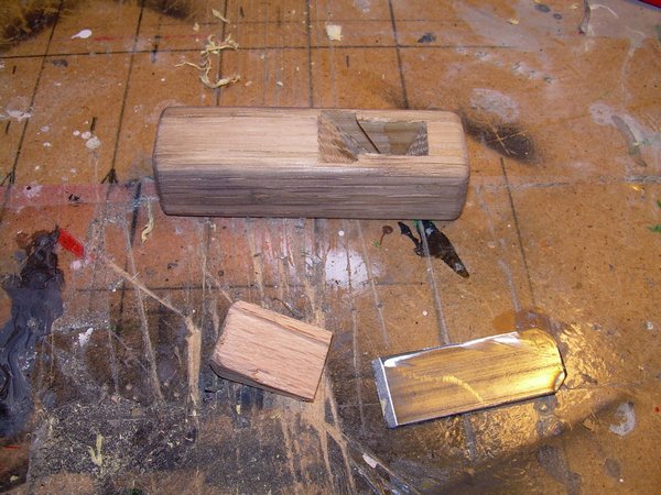

de una sierra para hierro le saco la hoja (usar protección)
también fabrico la cuña que aprisiona la hoja y le hago una ranura para que desahogue bien la viruta

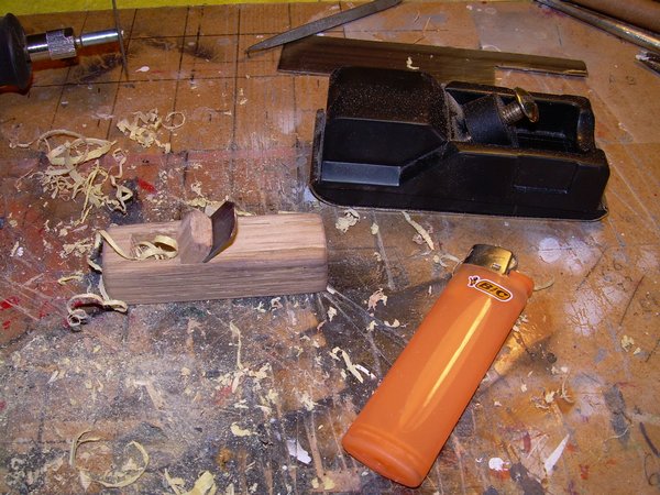

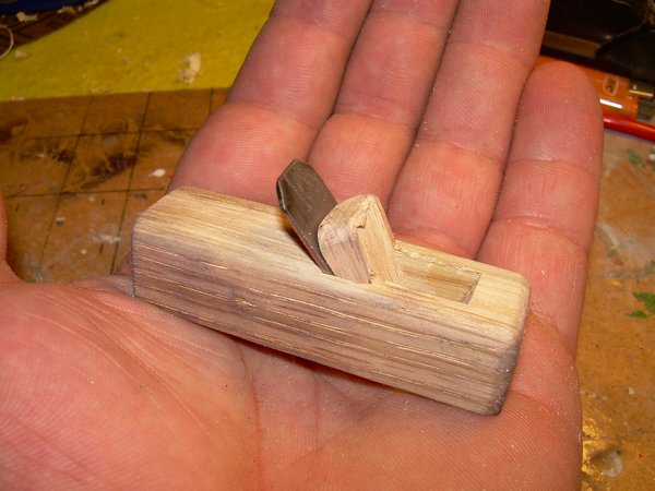

ya tenemos cepillo mini y de cosecha propia en total 2 horas sin contar el tiempo de secado

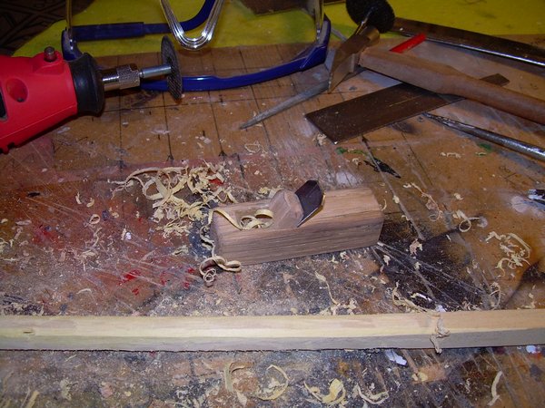

la prueba de fuego a sido superada con éxito ¡¡¡al cajón!!!
junto su primo el de AL se ve diminuto

Para un modelista casero quizá lo más difícil es recortar la cuchilla de acero.
jomaal88
Mensajes: 948
Mensaje por jomaal88 »
Cayetano escribió:Estupendo.
pues la he cortado con la multifuncion de los chinos que sale en una de las fotos eso si poneros las gafas por si acaso

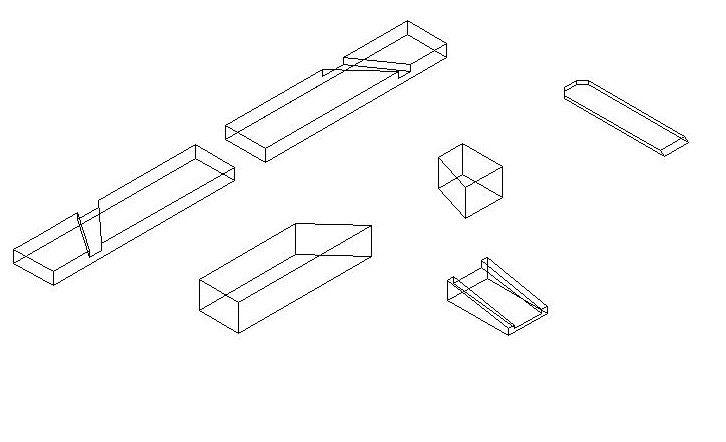

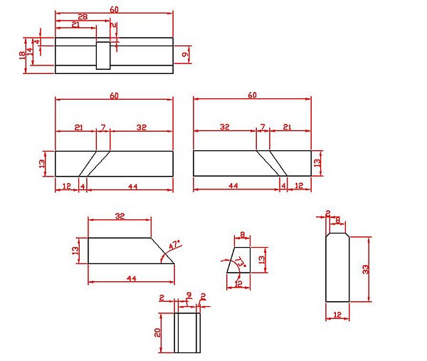

os pongo las medidas
vista en 3 d
vista en 3 d
se añaden medidas en planta

Muy bien, el único olvido es advetir que la madera tiene que ser dura. Fantastico
Joaquin
