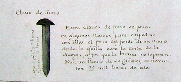

Creo recordar que hace unos meses Joaquín preguntaba por unos clavos que a veces se utilizaban para cubrir totalmente la obra viva e impedir así el ataque de la broma.
Leyendo detenidamente el álbum del marqués de la Victoria me he encontrado con que en el ángulo inferior izquierdo de la página 51 sale el clavo de la foto.
Espero que se lea bien el texto, de todas formas aclaro que dice que se utiliza para empedrar el fondo del navío desde la quilla hasta la cinta y que para un navío de 40 cañones se necesitan 22 mil libras. Largo 1 pulgada y 2 líneas. Grueso 3 líneas.

Justamente era esa imagen la que buscaba sobre el empedrado de cascos.

¿No te parece que 22.000 libras de clavos (si no he entendido mal) es una barbaridad?
¿Cuánto lastre podría llevar un navío de éstos?

Pues no se que desplazamiento tenían esos barcos pero en principio parece mucho
