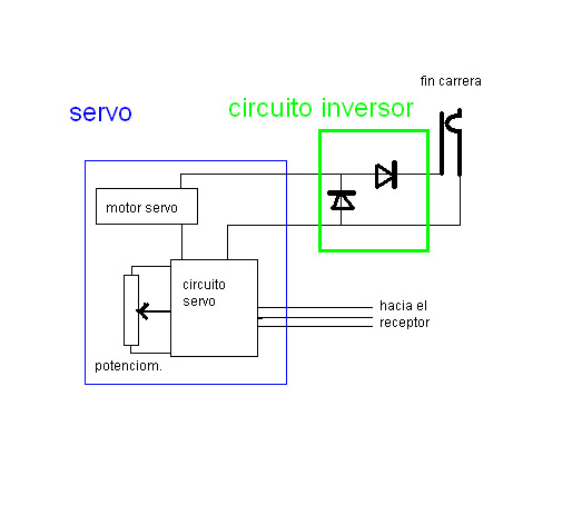

Si no es un barco muy grande tienes la opcion de reciclar un servo para subir y bajar el ancla. El ancla debe poder caer por su propio peso (el servo solo devana el hilo-cadena) y cuando el servo la recoge, la maniobra debe ser suave, sin puntos duros porque el servo no tiene mucha fuerza y los piñones poco aguante. Al servo se le acopla un tambor y se le anulan los fin de carrera y se le modifica el circuito.
Si te interesa esta opción, te pongo un esquema y unas fotos.

Anoche, dandole vueltas, hize exactamente lo que me comentas.
Tenia un servo con el circuito quemado, puest todos los componentes fuera, excepto el motor. Hoy voy a buscar algun tipo de tambor para recoger las cadenas. El funcionamiento lo tengo pensado acionar con un micro servo que mueva un interruptor de tres posiciones: neutro y subir y bajar, que accione el motor. Espero tenerlo listo hoy, y os pongo unas fotos.
De todas formas, estaria bien poder ver esos esquemas y fotos.

Si tenía el circuito quemado, lo has hecho bien. Si el circuito esta en funcionamiento, lo que hay que hacer es desconectar del circuito el potenciometro solidario con el eje del servo y en su lugar, conectar un micropotenciometro multivueltas del mismo valor. Con este se regula el neutro, de modo que conectando el servo al receptor, este regula la recogida o largado de la cadena.
Luego, de los dos cables que alimentan el motor del servo, desoldamos uno e intercalamos un circuito inversor y el microinterruptor de fin de carrera.
