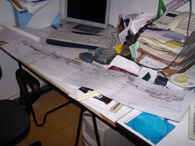

Tras investigar en la red sobre documentación, planos, fotografías, visita incluida al MNM para solicitar planos ( planos de que???, me dijeron), solo conseguí unos alzados, una caja de formas bastante difusa y unas perspectivas en 3D que andan por ahí. Con esto empezé a dibujar en autocad unos planos rudimentarios y bastante parcos en detalles que me permitieran al menos sacar las cuadernas y la falsa quilla. Todo cambió el día que topé con la página de Juilio Martínez Pillet, enorme trabajo el suyo en la documentación, y en la realización de su buque gemelo al mio "Infanta María Teresa". Amablemente me paso los planos, con gran cantidad de detalles y la verdad es que sin ellos sería imposible realizar esta maqueta, por lo que desde aquí quiero darle las gracias de nuevo.

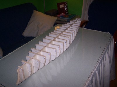

Comenzamos con el Modelo...
Lo primero sacar las cuadernas y falsa quilla, para ello utilizo un plotter de planos y después al contrachapado. La maqueta estoy haciendola a escala 1:100 por lo que tendrá una eslora de 104 cms aproximadamente.

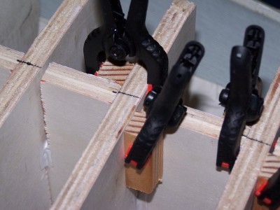

como podeis apreciar lo cortes en el contrachapado no son lo que diriamos perfectos, pero con una sierra de calar normal y corriente no creais que es facil. De todas maneras habrá que lijar y sustituir alguna cuaderna mal montada.

Ten cuidado con esa estructura, la veo un poco clara de cuadernas. Yo duplicaría cuadernas al menos de la 14 hacia adelante y desde la 6 hacia atrás... corres el riesgo de poligonar mucho el casco y/o marcaje de costillas. Esas proas y popas son muy traidoras.

Ramón voy a tomar en serio u propuesta, sobre todo en el caso de la proa ya lo estoy preparando. ten en cuenta que estas fotos son de cuando empecé el modelo hace ya batante tiempo, ya ni me acuerdo, y posteiormente con las ideas del foro he ido cambiando mis pretensiones iniciales.

Ese es un "punto caliente". Un espaciado excesivo entre cuadernas puede ser mortal. Si te fijas en algunos modelos grandes que se ven por la web, muchos de ellos adolcen de este defecto (en alguno se puede hasta contar las cuadernas con el modelo terminado). Juntando las cuadernas se minimiza el riesgo...piensa que tu modelo es mas de un metro de casco, lo cual no es ninguna broma.PERAGUPAMA escribió:Ramón voy a tomar en serio u propuesta, sobre todo en el caso de la proa ya lo estoy preparando. ten en cuenta que estas fotos son de cuando empecé el modelo hace ya batante tiempo, ya ni me acuerdo, y posteiormente con las ideas del foro he ido cambiando mis pretensiones iniciales.

Eso sí, no hace falta que sean de 10 mm, yo he usado 8 mm y mi modelo mide casi 35 % mas que el tuyo y la rigidez es absoluta.
