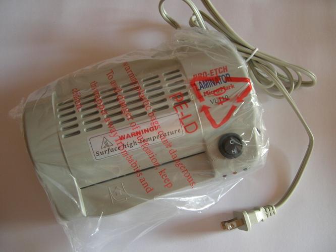

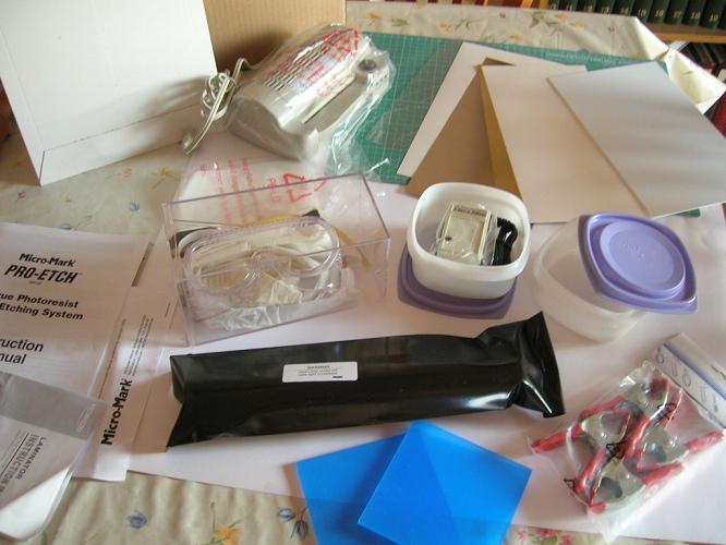

Guillermo
Mensajes: 1572
Ubicación: tarragona
Mensaje por Guillermo »
]pues jodio en España se utiliza 50Hz :roll:[/quote]
Curroooooo no me asustes ,y entonces que no la podre poner en marcha????
saludos Guillermo :wink:
Guillermo
Mensajes: 1572
josecollado escribió:
Guillermo escribió:y eso de la frecuencia que es ???????no me austeis que ya tengo las dos maquinas,una para hacer fotograbado y la otra la famosa bomba de vacio para los moldes
Me podrias decir como es esa máquina de fotograbado ???
Y si puedes pon una fotito
Salu2 Jose
aqui las tienes todavía tenemos que leernos las instrucciones,haber como va :roll: :roll: :roll: pero lo de los herzios me da mala espina :evil: :evil:
