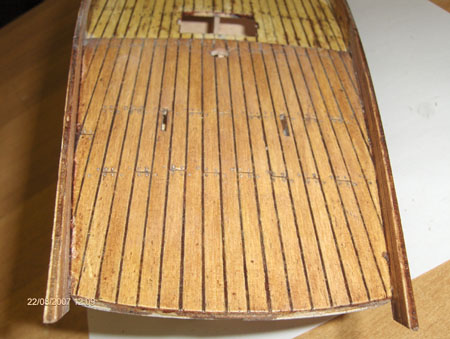

tenido del ramin
Hola: después de haber solucionado el problema del tamaño del archivo de la foto, adjunto ésta con la muestra de la cubierta de popa con su color más obscuro. Se puede ver que la cubierta principal aún está sin teñir, solo preparada con laca tapaporos.
saludos,
saludos,
- jmolinas
- Mensajes: 1672
aclaración al tintado
en el mensaje anterior he cometido una errata: no se trataba de barniz sino de betún de Judea, disuelto al 50% en aguarrás. Los siento.

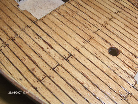

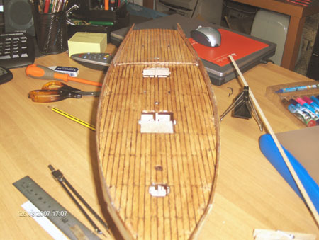

acabdo de la cubierta
Aqui va la foto de la cubierta acabada y teñida con el betún de Judea. Tengo que contaros que cuando estuvo teñida, no me gustó su acabado, así que la lijé totalmente, hasta quitar la laca tapaporos y llegar a la madera limpia. Y volví a empezar el proceso, pero en alguna zona el color del betún se ha "colado". Estoy pensando en volver a hacer toda la cubierta nueva ¿Opiniones?
Buena singladura
Buena singladura

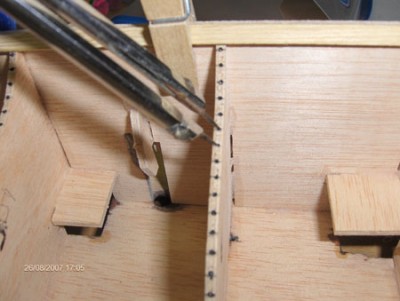

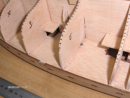

empezando el casco
Aqui empiezo el marcaje de las tracas. Las hago con el compas de puntas que me una cierta exactitud de las medidas.
Como puede verse, el kit lleva una traca de refuerzo empotrada en las cuadernas, que aún no está montada.
Buena singladura.
Buena singladura.
