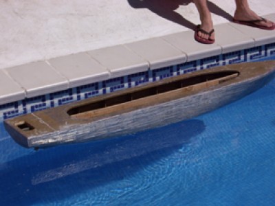

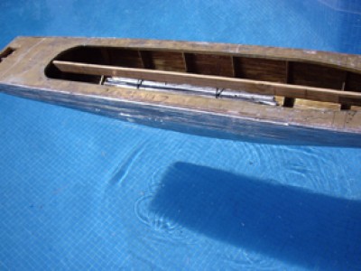

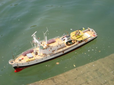

Para poder continuar el proyecto era imprescindible el contacto con el agua y ver el comportamiento de lo construido hasta ahora.
Excelente, no pude pedir mas.
Sin lastre iba estupendo.
Le aplique mas de veinte kilos y casi no llega a la linea de flotacion, puedo pasarme en casi lo que quiera, ya veremos como se comporta el motor y la reductora 6:1.
saludos.
Primer contacto con el H2O

en contestacion a kallu,
El proyecto es la construccion "todo metal" del Hesperides en escala 1:48

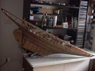

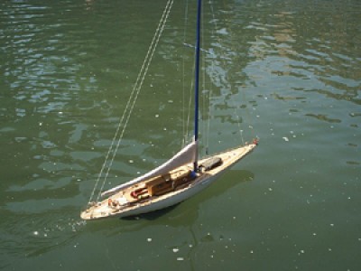

Fabrique hace casi 15 años un Calypso de 120 cm de eslora, cortando incluso los listones de 6x3 mm, la dificultad radicaba en que no existian planos reales, los saque de la enciclopedia Cousteau en los que aparecen unos cortes tipo cuaderna que luego hubo que modificar en algunos casos casi 1 cm, esto fue el trampolin para la construccion de un velero "ficticio" pero con base en los veleros copa america de los años 30-40 (130 cm eslora; 150 cm solo mastil, total con casco 180 cm) en este compre los listones. Lo motorice pues no se navegar a vela. Lo bautice con "White R".
Perdona por el toston.
Y despues de esto... un reto superior. Tengo alguna practica con los metales, y porque no emplear el metal en la contruccion de un modelo?. La estanqueidad se consigue con unas muy buenas soldaduras, haciendolas en pequeños sectores simetricos, para evitar "retorcidos" por esceso de temperatura.
Descubrire una maldad vecinal. Los que conocen este proyecto ya bromean con que lo proximo... ¿sera un cayuco?.
