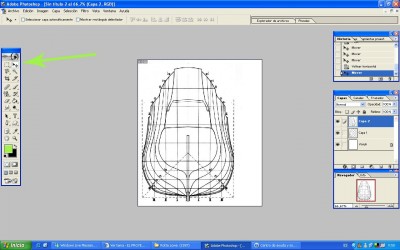

A ver si resulta fácil:
1º: Abrimos el documento de la caja de cuadernas con Adobe Photoshop.

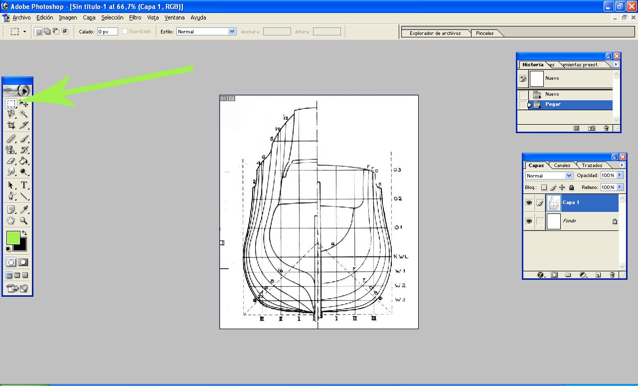

2º: Seleccionamos la herramienta marco cuadrado (en la foto 1 señalada con flecha).
3º: Colocamos el puntero del ratón en lo que será la primera esquina del recuadro, y dejando pulsado botón izquierdo del ratón abrimos el marco hasta el eje de simetria de las cuadernas. Si no nos ha quedado perfecto lo volvemos a hacer tantas veces como queramos hasta estar satisfechos con el encuadre. es importante que uno de los lados verticales del recuadro quede perfectmente alineado con el eje de simetria de la caja de cuadernas.

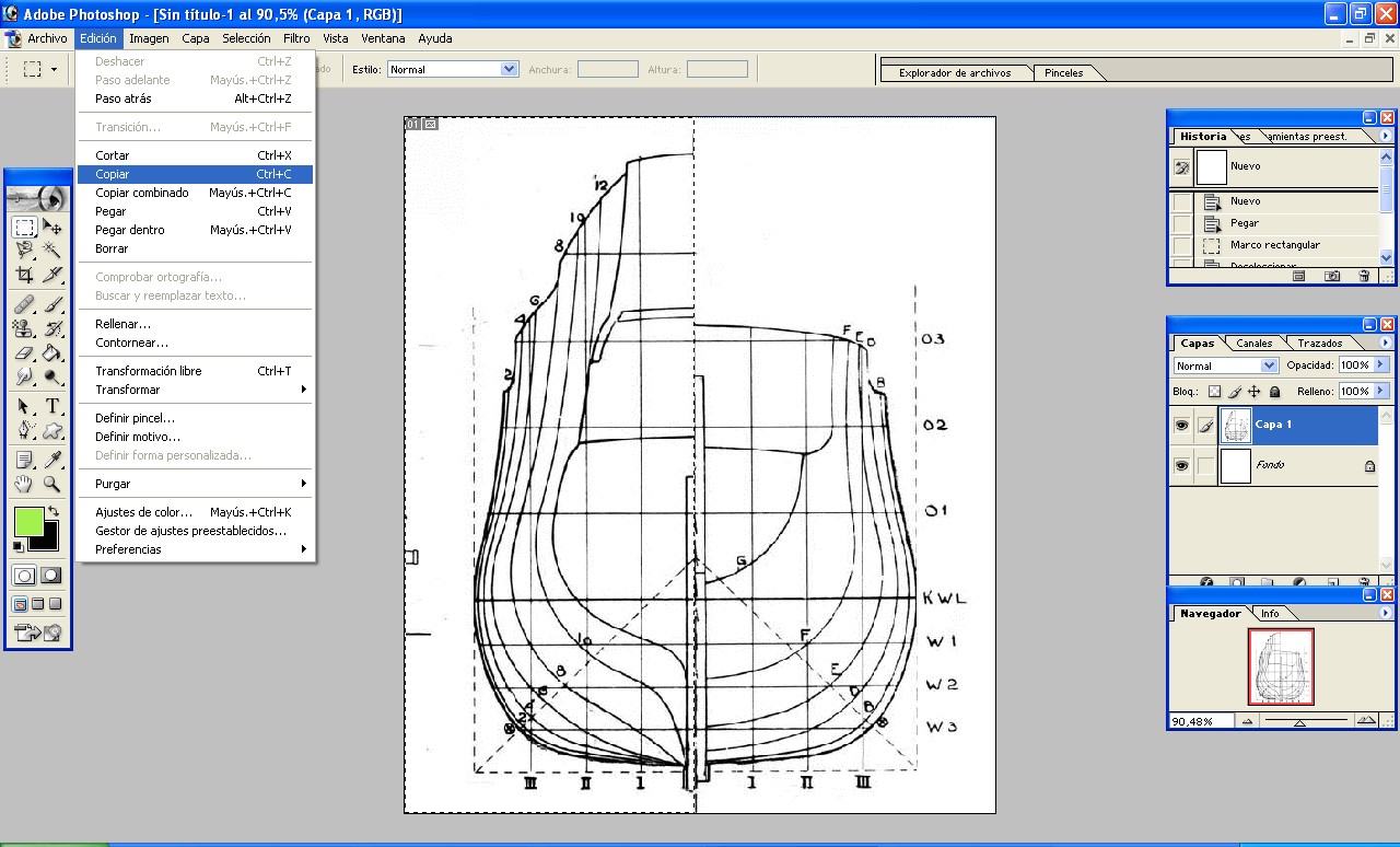

4º: Arriba a la izquierda de la pantalla selleccionamos edicion y dentro de edición copiar. (Foto 2)

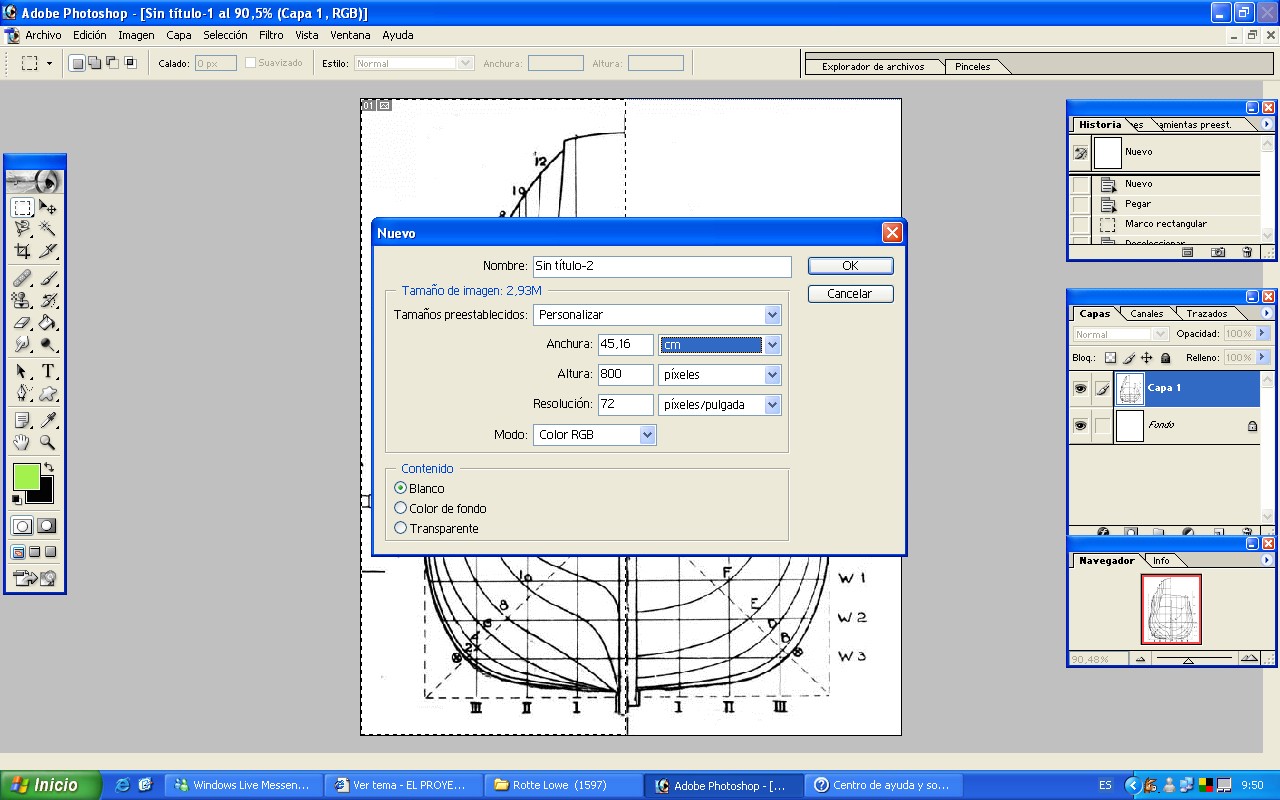

5º:Arriba a la izquierda seleccionamos Archivo y nuevo documento. Aparecerá un cuadro con las caracteristicas de este nuevo documento, nos fijamos donde pone anchura, y cambiamos esa cantidad y ponemos el doble. (Foto 3)

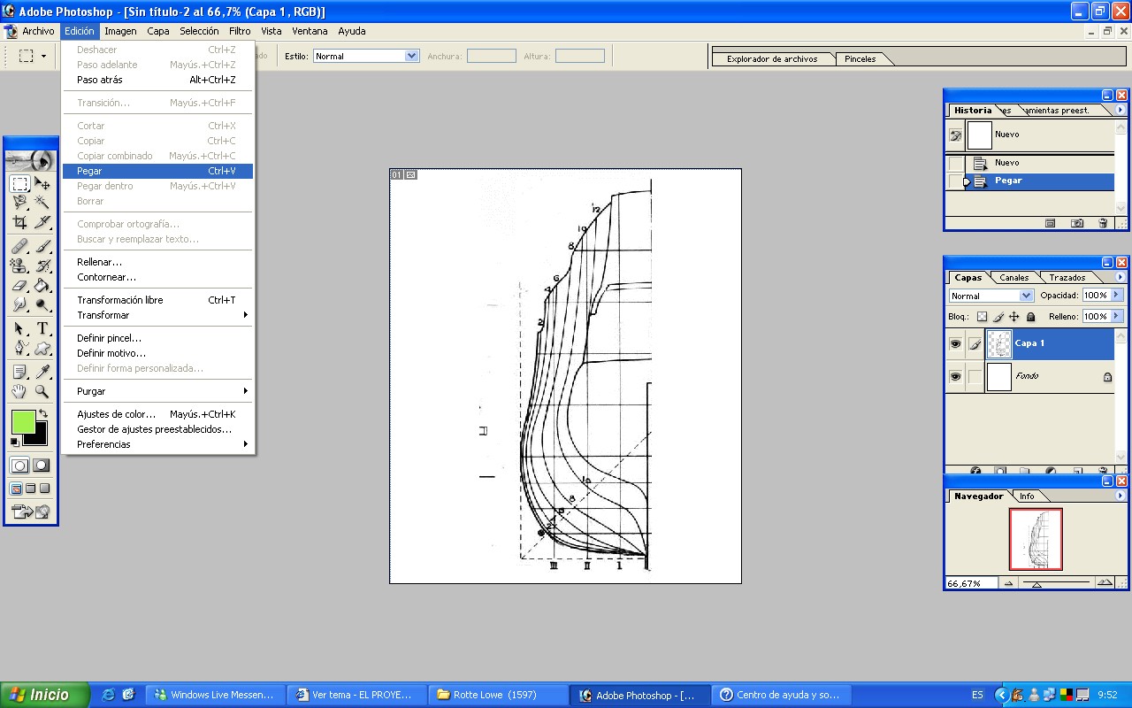

6º: Arriba izquierda seleccionamos edicion , y pegar. Nos aparece el recuadro sellecionado en el palno inicial. (Foto 4)

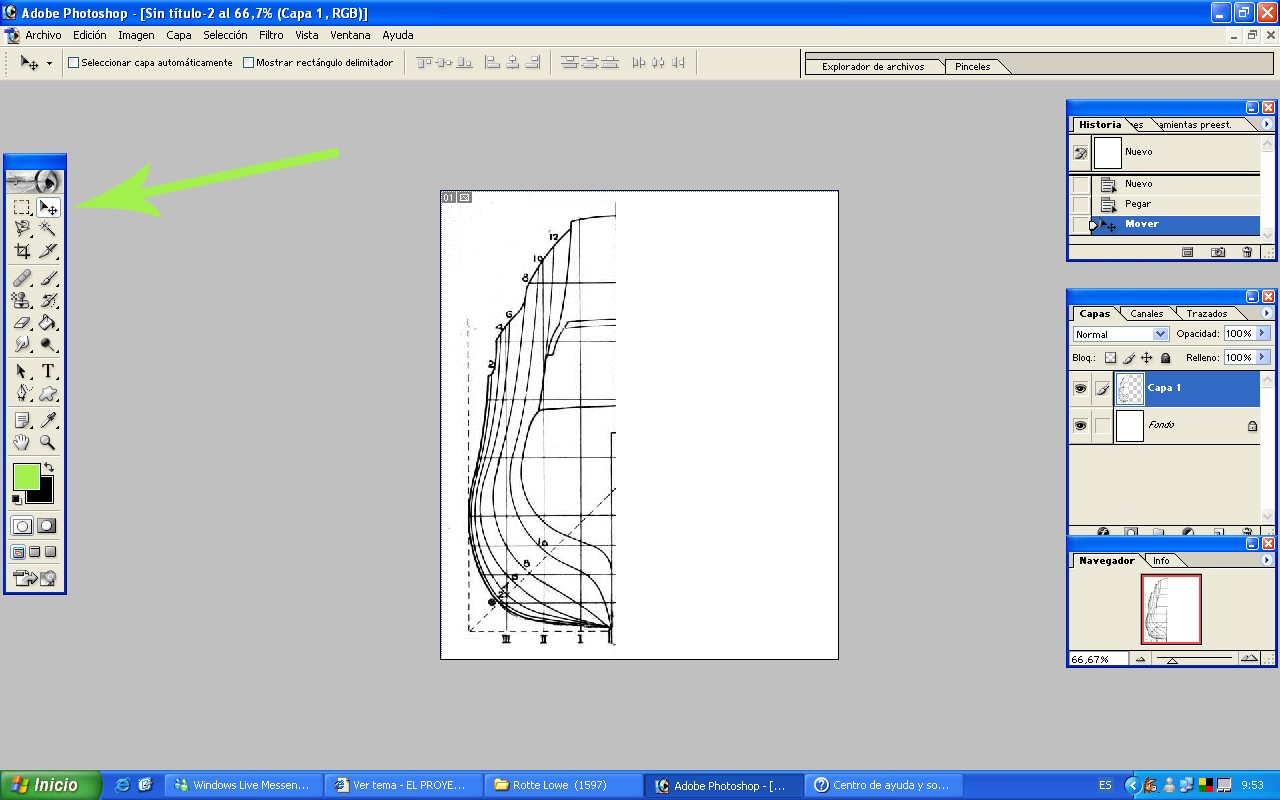

7º: seleccionamos la herramienta mover (foto 5 señalada con una flecha), y colocando el puntero sobre la mitad que hemos pegado y manteniendo pulsado el boton izquierdo del raton, arrastramos el recuadro, en este caso como es la mitad izquierda, hacia la izquierda del lienzo.
8º: Volvemos al menu edicion, y volvemos a seleccionar la opcion pegar. Nos aparece otra vez la misma mitad.

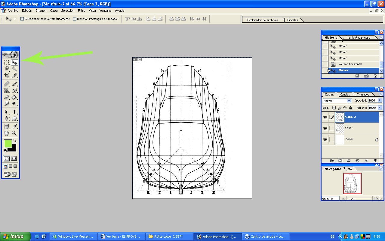

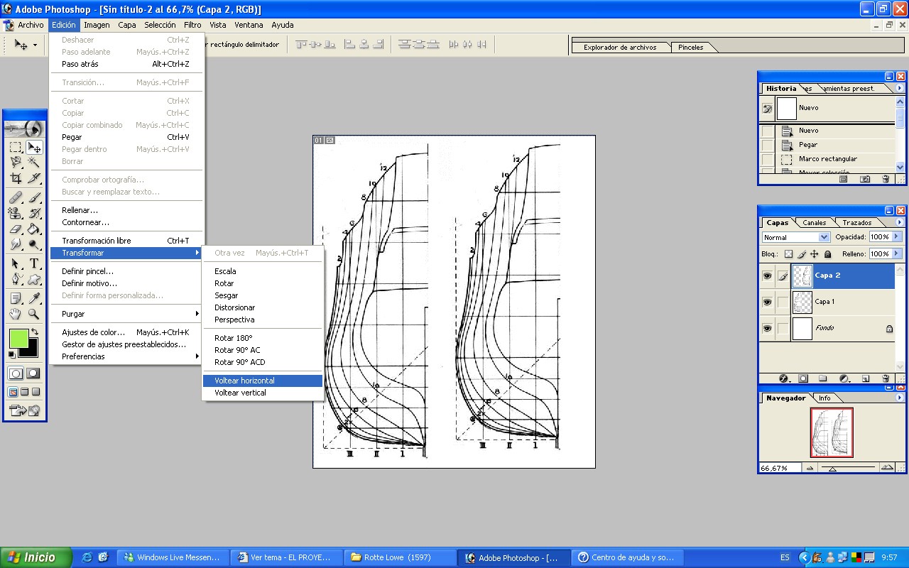

9º:Volvemos al menu edicion y seleccionamos transformar, dentro de transformar seleccionamos voltear horizontal. Otenemos la mitad derecha de las cuadernas. (Foto 6)

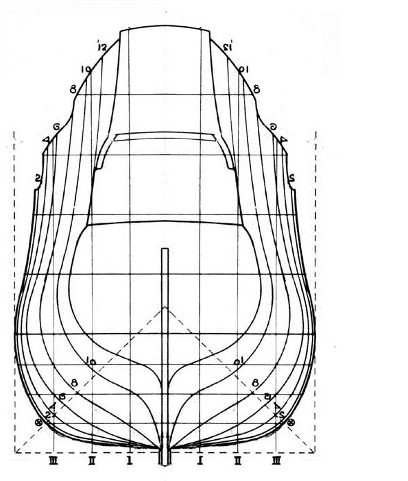

10º: con la herramienta mover ajustamos esta segunda mitad con la primera. Obtendremos una caja de cuadernas perfecta en este caso de popa. (foto 7)

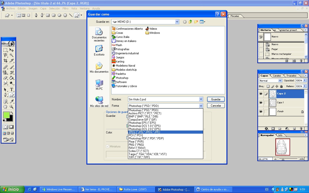

11º: En el menu Edicion, seleccionamos guardar como, ponemos nombre y seleccionamos debajo la extension que queramos. Si queres exportarlo como imagen , pues será jpg. (Foto 8)
Ya está. Ejemplo foto 9.
