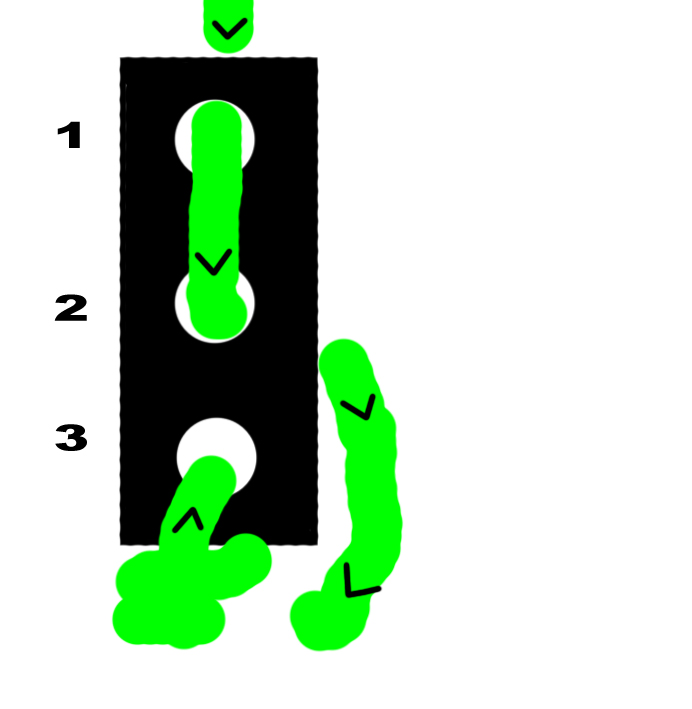

yo en un barco, como no tenia tensores hice la cosa mas sencilla del mundo para solucionarlos, es una chapa de metal(resistente) con 3 agujeros, que no deben ser mucho mas anchos que el cable que utilices.
por el primer agujero(siento que el ejemplo este tan mal hecho, pero no tengo mucho tiempo) pasas el cable, que vuelves a pasar por el segundo(esto esta explicado empezando por el mastil) y pasas el cabo por la argolla o lo que tengas para fijarlo a la cubierta y haces un nudo tipo orca en el terces agujero, es facil de utilizar, barato y no canta mucho, ademas que es efectivo.
