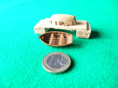

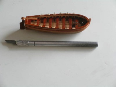

Para hacerla a esa escala yo utilizaría un molde tal como propone GD en la monografía.
Si utilizas molde no has de tener ningún problema en utilizar tracas de 0,5 mm. Al final es como hacer un bote o chalupa cualquiera de un modelo.
Estos dos ejemplos están hechos con 0,5 o menos, ya no me acuerdo.
