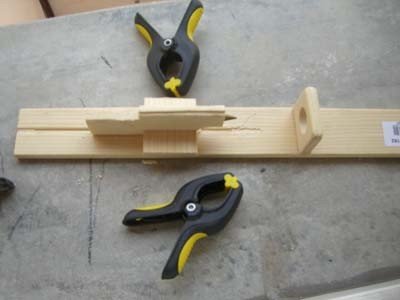

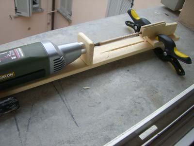

Para cacharrear un poco he hecho en un ratillo este torno casero. Como veis no tiene ninguna ciencia, pero funciona perectamente.
El minitaldro cumple a las mil maravillas con su nombre de multiherramienta.
Me falta un agarre mejor enter la pieza a tornear y el minitaladro. No se si rebajar ésta hasta obtener un diametro válido pare el cabezal múltiple.
He utilizado como herramientas unos cutter de esos de los chinos.

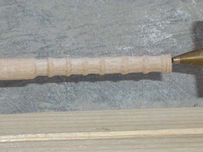

Y para probar he intentado tornear uno de los cañones que irán en el galeón.
Creo que el resultado es bueno. Fotos

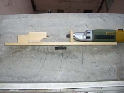

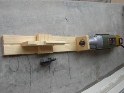

Más fotos.

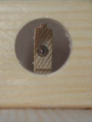

Hola, tengo una preguntilla, que has utilizado para el punto de sujección?¿?, gracias y recibe un cordial saludo.

Y la respuesta es.... la punta de un boli BIC como bien dijo contramaestre.
Ese extremo no es tan problemático como el propio del taladro. Sujetar ahí la pieza es más complicado ya que la cabeza de sujeción del mismo admite unos diámetros limitados. Para los dos cañones que hice, el invento fue de perlas.
