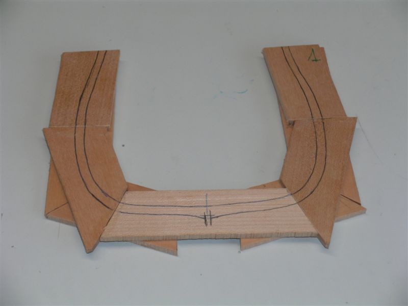

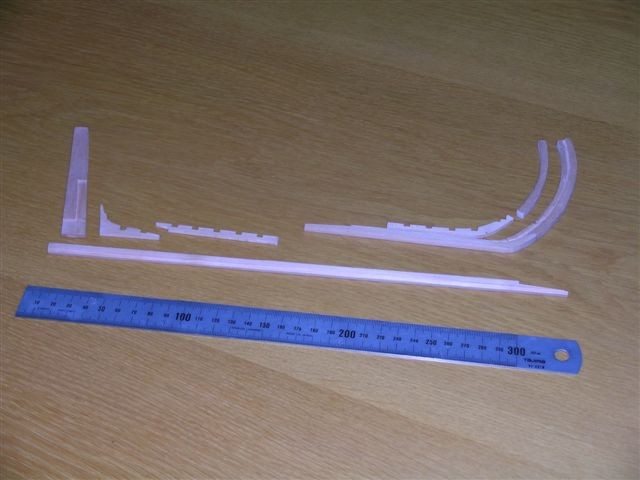

Empiezo La Belle
Hola a todos.
Os dije que en otoño iba a empezar La Belle y resulta que me he adelantado un poco.
En estos momentos tengo hechos el conjunto roda-quilla-codaste y todas las cuadernas, a falta de los espaldones que haré de inmediato.
Las cuadernas están aún "en bruto" es decir que falta ajuste y lijado pero parece que todo se presenta bien.
A pesar de que la hago a una escala más pequeña que los planos, es decir 1/36 frente a 1/24, no he encontrado dificultades serias.
Si alguien se anima, como yo voy un poco adelantado quizá podría ayudar a despejar algunas dudas o problemas a los que empiecen a partir de ahora, por lo menos de las cosas que yo ya he hecho.
Os pongo un par de fotos y quedo a vuestra disposición.

Cayetano te esta quedando muy bien. Por lo que veo cortas las cuadernas de dos en dos...
Si quieres te hago una pagina en el magazine para la belle y vas poniendo todas las fotos que quieras (no hay límite para un proyecto así)
Joaquin
Joaquin
Joaquín, no es que las corte de dos en dos, es que son cuadernas dobles con una sola varenga y he elegido este método que, si bien desperdicia algo de madera, es más rápido y da menos trabajo.
Te agradezco el ofrecimiento pero no estoy seguro que vaya a ser un modelo "modélico" valga la redundancia como para ir exponiéndolo. He puesto las fotos por si hay alguien que se anime. Ya pondré alguna foto más en este mismo hilo cuando esté más avanzado el trabajo.
