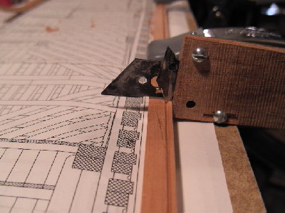

Adjunto una herramienta de auxilio para hacer alferices y molduras

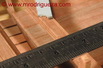

Yo tengo hechas 2 o 3 después de las que ví en http://gabierschimeriques.free.fr/model ... ulures.htmjomaal88 escribió:mas fotos, despiece, técnica, medidas, materiales,etc. no nos dejes así
Antes de empezar a trabajar con el 'pelo' de sierra, la 'destemplo al estilo compadre', es decir, la pongo al rojo y la dejo enfriar.
La trabajo con la dremel, la fresadora, ..... usando el 'truco' de ponerle un poco de papel celo por encima para que las brocas no resbalen al taladrarlas.
Una vez obtenido el perfil deseado, las 'templo al estilo compadre', o sea, la pongo al rojo y la enfrío de golpe metiéndola en un recipiente con agua.

Aunque lo hagas al estilo compadre en lugar de meter en agua mejor meter en aceite. Queda mejor el temple.mrodrigueza escribió: Una vez obtenido el perfil deseado, las 'templo al estilo compadre', o sea, la pongo al rojo y la enfrío de golpe metiéndola en un recipiente con agua.

Lo se, Luis. Lo que ocurre es que como es para lo que es: madera, pues con agua va que chuta. Aunque sea boj, como las molduras de La Belle, va bien.LuisQ escribió: Aunque lo hagas al estilo compadre en lugar de meter en agua mejor meter en aceite. Queda mejor el temple.
Por eso dije que era 'estilo compadre'. Y para el destemplado, pues lo mismo. Podría hacerse en un lecho de virutas metálicas, .... pero el motivo es el mismo.

Cayetano, te respondo según mis formas de trabajo:

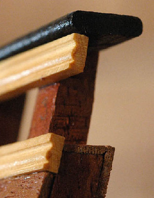

Quizás el 'truco' está en tener paciencia y no pretender hacer la moldura de pocas pasadas ejerciendo mucha presión. El resultado es un auténtico churro. Muuuucha paciencia, muuuuuchas pasadas ejerciendo poca presión.
Por poner un ejemplo, estas molduras de La Belle, que son posteriores en el tiempo a la de los bancos de la Chalupa están mejor, a pesar de ser más complejas. Lo de siempre, práctica.
Yo no la afilo. Es más, no sabría como afilar una cosa tan pequeña y con esos 'recovecos'.Cayetano escribió:¿Hay que afilar la modura obtenida en el metal después de tallada?
Yo la uso perpendicular, más o menos. Si se inclina un poco, tampoco pasa nada. Pero que no sea mucha la inclinación, pues variaríamos la profundidad, en algunos puntos, de la forma obtenida.Cayetano escribió:¿Se utiliza perpendicular al listón o inclinada?
Yo no uso guía alguna. Si te fijas en la foto que he puesto tiene un 'saliente' que uso a modo de 'tope' contra la pieza a moldurar.Cayetano escribió:¿Hay que utilizar alguna guía?
Ese detalle no lo recuerdo, la verdad.Cayetano escribió:¿Se hace siempre la pasada en el mismo sentido o se cambia de sentido?
