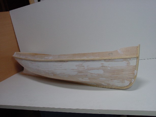

CarlosGonzalez
Mensajes: 755
Ubicación: VALENCIA
Mensaje por CarlosGonzalez »
yo utilizo masilla de carrocero, de dos componentes.
