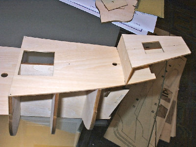

Foto de las cuadernas montadas y pegadas y la cubierta principal. En esta fase ningún problema, todo encaja perfecto y en su sitio. Fijo la cubierta con el mástil puesto para alinearla bien. Un poco de cola para asegurar las piezas y listo.

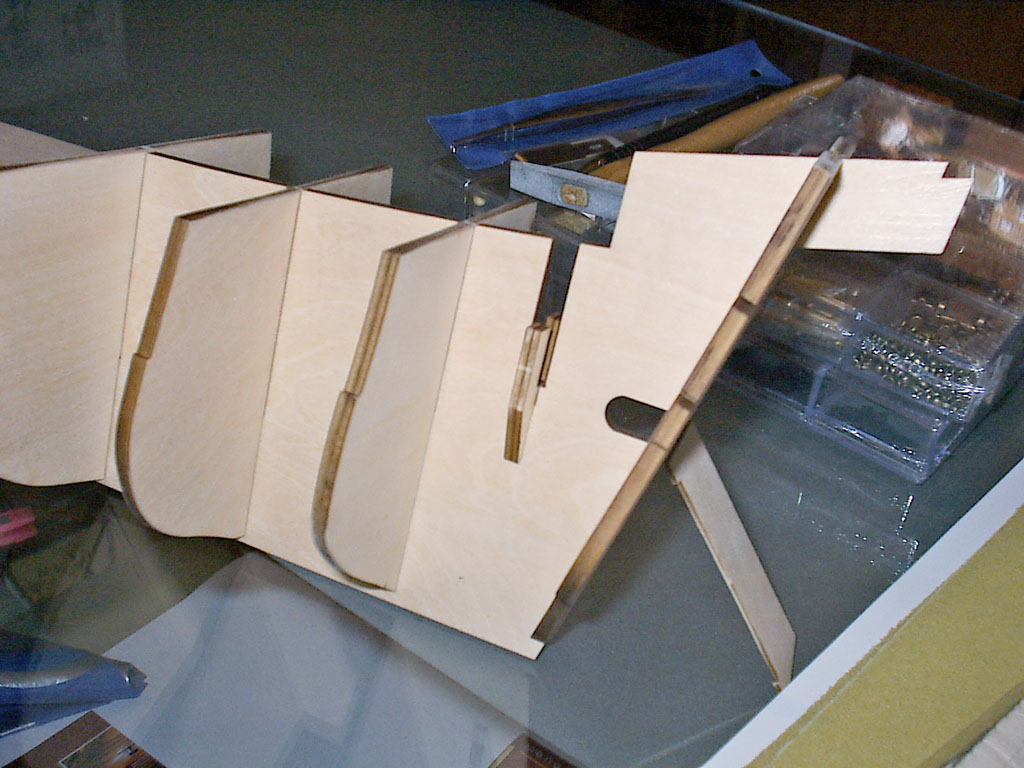

Foto de la popa. La última de las cuadernas (o la tapa trasera podriamos decir) me planteó alguna duda de dónde alinearla, finalmente decidí alinearla hacia arriba para luego lijar las puntas que sobraban para hacer un buen asiento a la cubierta que va en

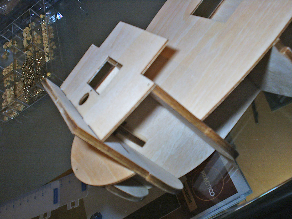

Fotos de las cubiertas hacia popa. Nada que destacar, alinear la cubierta con el palo correspondiente y las otras dos piezas apoyadas en las cuadernas. Un par de clavitos y listo.

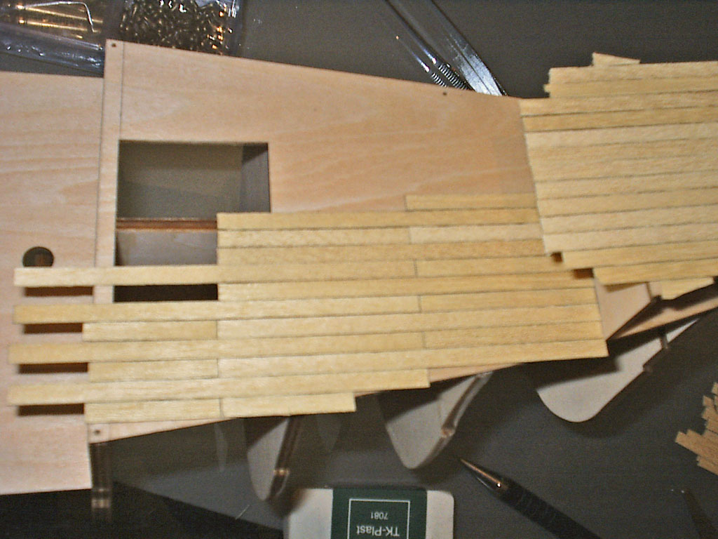

Comienza la colocación de las tablillas de las cubiertas. En esta fase medir y cortar los listones, agruparlos y tiznarlos por el borde con un portaminas de mina gruesa. De este modo oscurecemos las aristas y una vez colocados le dan mejor definición al conjunto. Para colocarlos presentarlos sobre la cubierta y ver cuantos van haciendo falta. Pegar en grupos los que van tal cual y posteriormente recortar los sobrantes pegados o recortar antes de pegar. Un parte divertida, sin mayor complicación y resultona. En este punto me surge la decisión de si los voy a dejar tal cual o les haré las marcas imitando el claveteado, pero como no lo tengo claro aplazo la decisión para antes de barnizar las cubiertas.

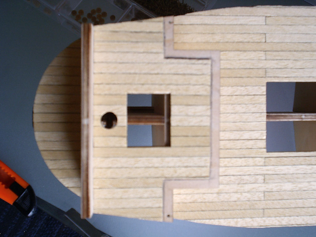

Foto de las cubiertas de proa. Nada que destacar, las tablillas encajan muy bien y la del castillo la ajusto con el mástil que le corresponde.
Foto de las cubiertas de popa en pleno proceso. Se ve las tiras sobrantes, que luego recorto con el cuter a la medida de la cubierta.

Para el claveteado estuve practicando con un portaminas de punta fina, pinchando y girando para que se tizne el agujero, pero el resultado no me convence del todo. ¿algún otro sistema interesante?

Para el claveteado, por ejemplo, podrías hacer los agujeros con una broca fina y un minitaladro, luego si quieres y te queda bien puedes darle tinte en el mismo agujero con el lápiz.

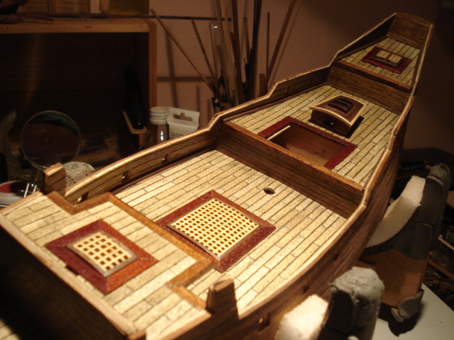

Hay va la foto, es una idea pero ya os digo que me ha gustado el resultado final, rompe con la linealidad de la cubierta, tambien vereis que no he seguido el forrado de tingladillo de los mamparos entre cubiertas y si los he forrado rectos y aunque no se aprecia bien en la foto toda la cubierta lleva goma laca según el sistema de Javi 1956, espero que os sirva.Un saludo .
cubierta con molduras en los enjaretados

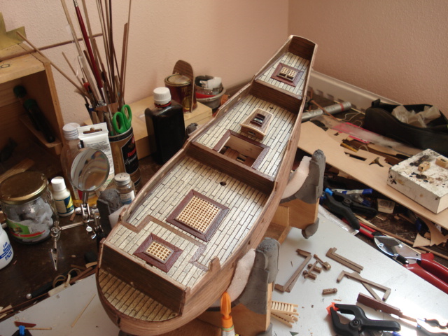

Otra foto con luz natural
Otra, cubierta paquito

Buen trabajo marinero, me gusta mucho el color que le has dado a la cubierta.
Pon más fotos por favor
Marinero_de_agua_dulce
Mensajes: 1487
Gracias Conn, viniendo de quien está haciendo La Couronne es todo un halago, no tiene mas misterio que desbastar un poco los bordes de la tablazón con mina de lapiz y con el dedo manchado en la misma mina pasarlo someramente sobre las tablas. Un saludoy adelante con la maravilla que tienes entre manos.
