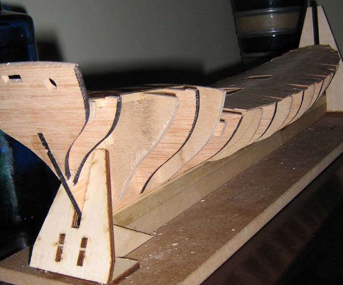

No he comenzado los rebajes, pero la popa ha de cambiar.<br />¿Alguien tiene experiencia en como se forra un &amp;quot;Culo de Mona&amp;quot;
¿Alguien tiene experiencia en como se forra un &quot;Culo de Mona&quot;

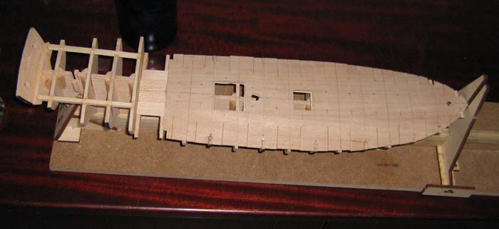

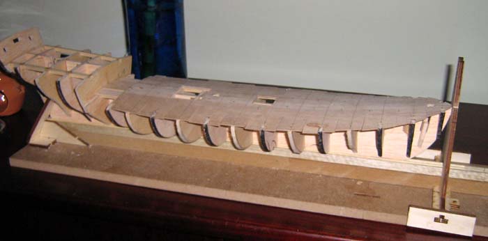

Los paneles pintados de negro son los originales, los blancos son los añadidos. Lo hago así para no confundirme al lijar y saber hasta donde he de rebajar.
Se ve el espacio sin la falsa cubierta creado al correr hacia popa el alcazar un panel. Quedará cubierto por el forro de la cubierta

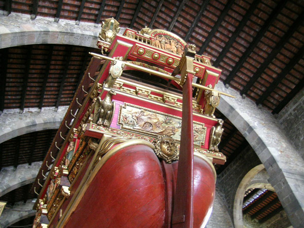

Así lo he entendido. Creo que aunque lo veo perfectamente, hay problemas de desarrollo de las tracas, ya que al volver hacia la roda deberían ganar anchura otra vez, y eso es lo que no se como solucionarlo. Mañana iré a ver como la hicieron en La Real de las Atarazanas. (La Galera)
Lo del recorte y desarrollo tanto de bordas, como de cubiertas y de cuadernas, lo veo clarísimo.
Mensajes: 3165
Mensaje por Cayetano »
No lo he estudiado directamente pero juraría que no lo podrás hacer con tracas rectas dobladas sino que han de tener forma antes de doblarlas.
O bien hacerlo como en la época: utilizar directamente "madera tuerta".
zapalobaco
Mensajes: 2333
Mensaje por zapalobaco »
Muchas gracias Cayetano.
Eres una mina, esa es precisamente la foto que necesitaba.

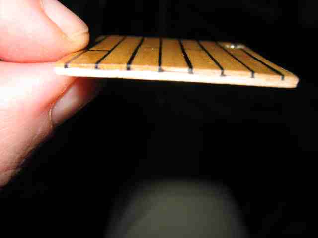

Quiero hacer la cubierta utilizando la técnica de la cartulina.
Pregunta a los que la habéis utilizado: ¿Se cortan primero la tiras de papel o se pegan las tracas de canto al papel y luego se corta?
Adjunto la foto de Ramón al respecto para mostrar el efecto que quiero darle.
esta foto es de Ramón, del hilo del MD.

Ricard escribió:si el barco es mediano tirando a pequeño la cartulina esta fuera de escala
Correcto, en cuyo caso es mejor pintar de negro los laterales de las tracas.
Otro problema es cómo se hace eso sin manchar las caras anchas de la traca.
ramon
Mensajes: 4627
Mensaje por ramon »
No tengo muy claro lo de la escala de la raya. Me explico, he visto barcos con raya muy gorda y barcos con raya muy fina. ¿por? Pues no lo se...vamos a ver un ejemplo. Os pongo una foto de la cubierta del Pelayo, barco muy grande. He medido con cierto cuidado la anchura de la tabla y la anchura de la raya y me sale, mas o menos, en mi foto 6,8 mm la tabla y 0,8 mm la raya.
Si ahora hago lo mismo con mi cubierta de madera y cartulina, me sale 5 mm y 0,7 mm (mas menos).. es decir se guarda una proporción muy pareja, con lo que la escala puede mantenerse con la cartulina.
El problema se agrava en barcos de escalas muy grandes, pero tambien es cierto que hay grosores distintos de cartulinas y papeles....
El canto pintado reduiciría la línea a un grosor tirando a cero... seria solo adecuado para escalas muy grandes... (¿1:100 o mas?)
Javier RN
Mensajes: 691
Ubicación: Málaga
Mensaje por Javier RN »
Ramón lo ha dicho: Un papel negro, y si es demasiado fino, dos.
También veo la cartulina un pelín ancha. Según mi gusto. Técnicamente no tengo ni idea.

La variedad de grosores es muy amplia, tenemos desde el papel de seda hasta cartulina gorda, papel de periodico, folios de distinto gramaje, cartulina de tarjeta de visita, cartulina gorda, radiografia, negativos antiguos etc... Y el hilo,que en puridad tal vez sea el sistema mas ajustado a la realidad.
zapalobaco
Mensajes: 2333
ramon escribió:La variedad de grosores es muy amplia, tenemos desde el papel de seda hasta cartulina gorda, papel de periodico, folios de distinto gramaje, cartulina de tarjeta de visita, cartulina gorda, radiografia, negativos antiguos etc... Y el hilo,que en puridad tal vez sea el sistema mas ajustado a la realidad.
Como he leído que alguna vez ha dicho Boudriot, y hace pocos días tu mismo en algún hilo: Hacemos modelos.
Y en esto de hacer modelos tiene muchísima importancia lo que tu llamas programa estético, Así que finalmente adoptaré la solución que mejor convenga al acabado que quiero darle al barco.
Una de las causas por la que este barco acabará siendo un jabeque berberísco es que de esa forma tendrá muy pocos referentes históricos documentados, lo cual me liberará de muchas interpretaciones y juicios de valor en lo que en estos moimemtos de mi proceso no me interesa entrar. Así podré probar soluciones con mayor libertad.
zapalobaco
Mensajes: 2333
Ricard escribió:tambien puede servir una radiografia vieja, plastico separador de libretas negro etc etc
Creo que si, serviría casi cualquier cosa, por ejemplo la cinta de trazar líneas de flotación, la que ha usado Ramón en su MD, en el color correspondiente. Pero creo que la cartulina, si es del gramaje adecuado, muy bajo, y está bien pegada con cola blanca, se adaptará mejor a los posteriores procesos de lijado, pulido y barnizado. Un buen comportamiento con las lijas y ausencia de resíduos en la madera circundante.
