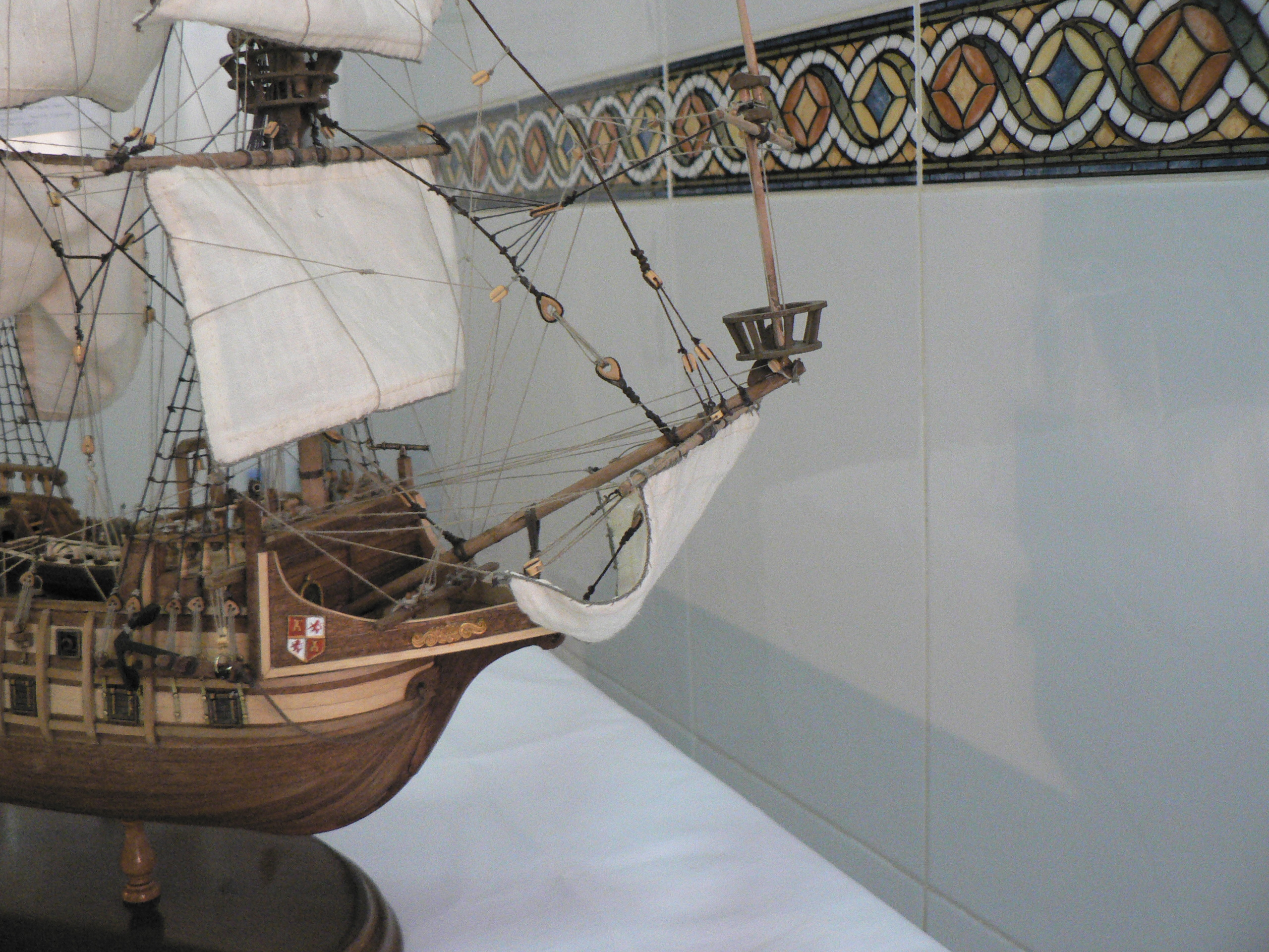

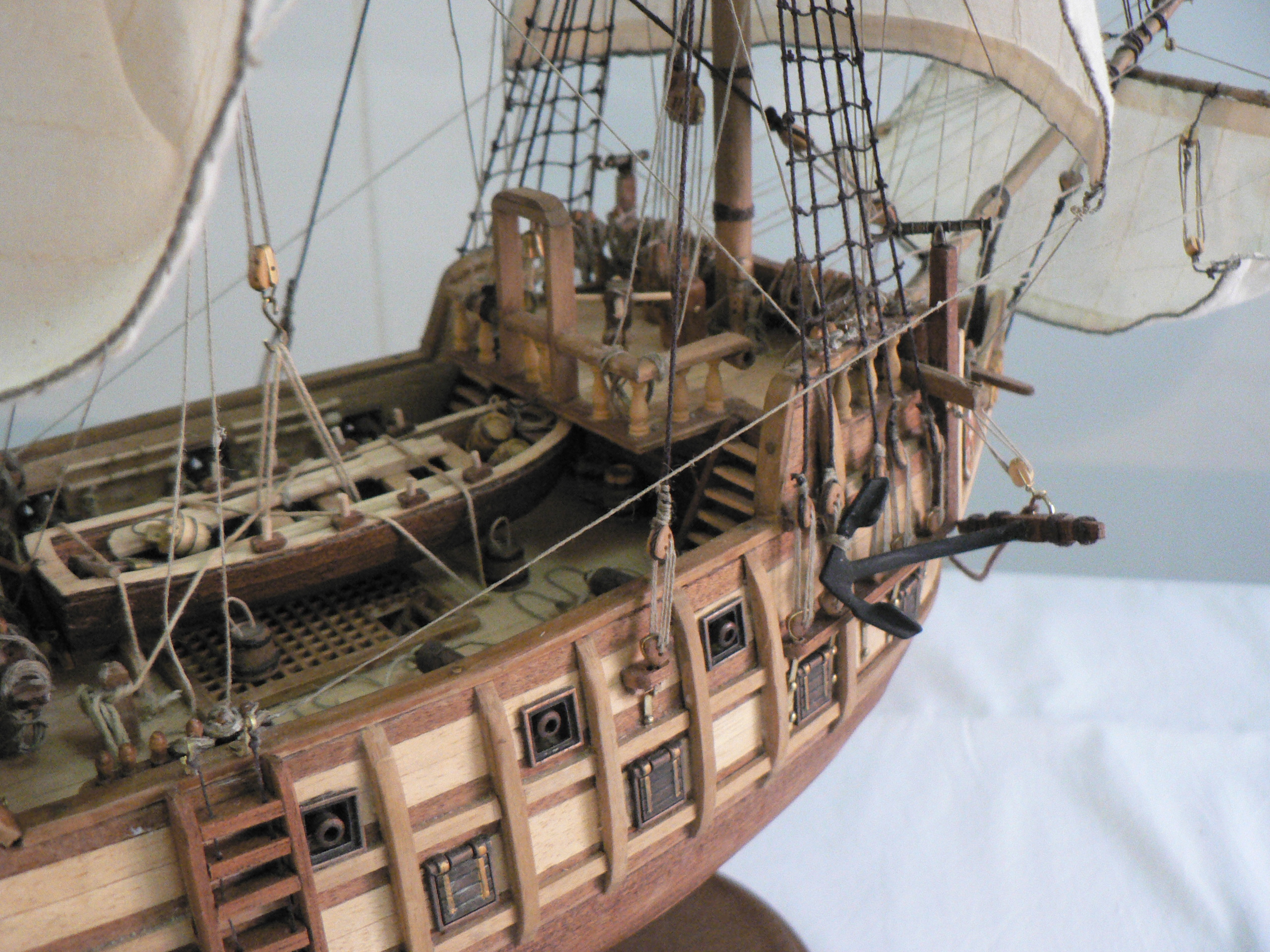

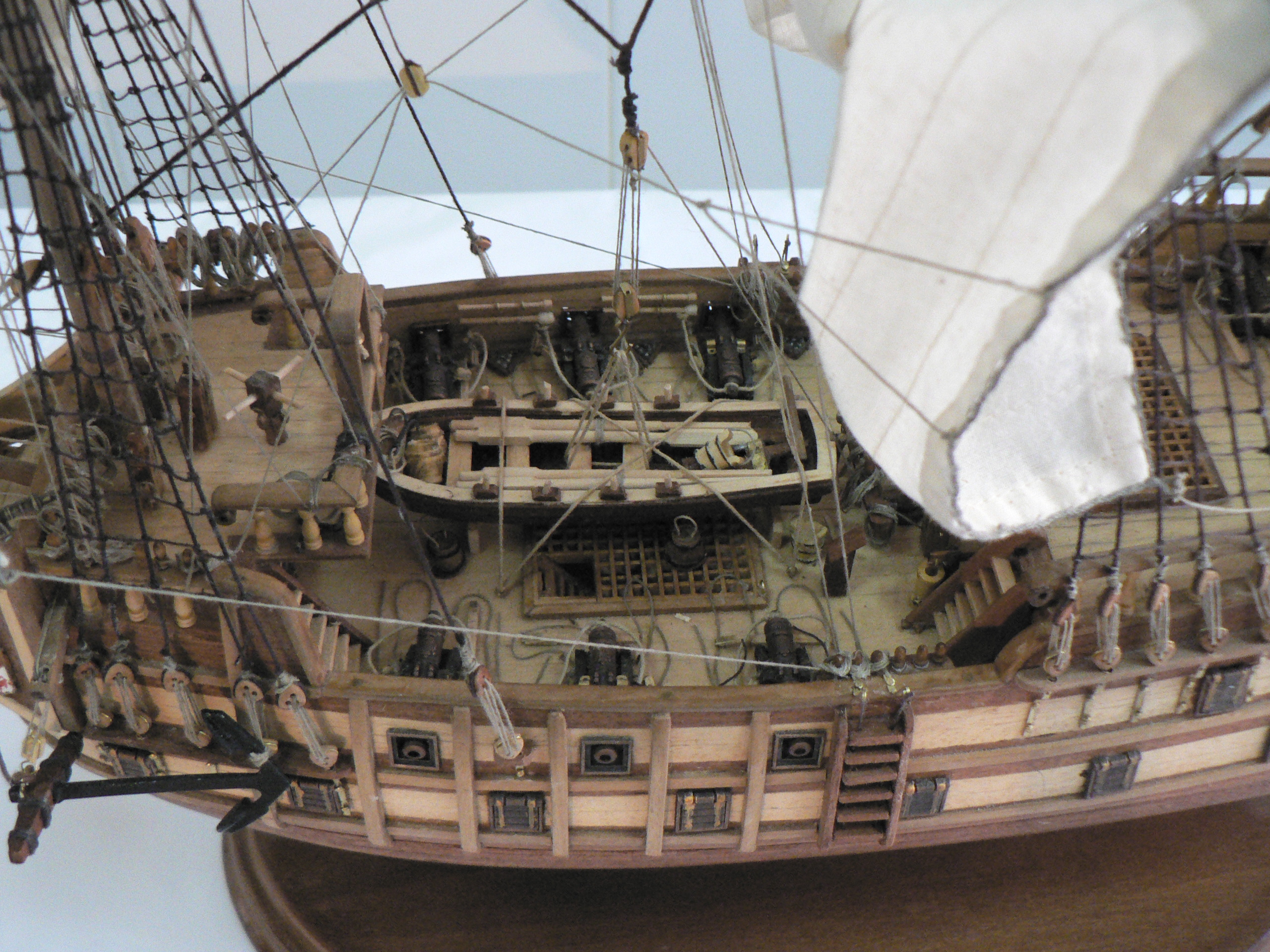

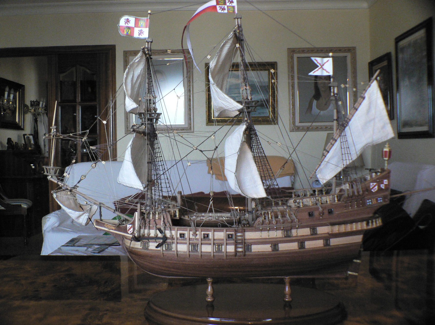

Bueno, ya lo he terminado, es el tercero que hago, el primero una nao del S XIV que naufragó en la bañera con mi hijo chico hace 25 años, el segundo una goleta hace dos años que se la regale para su piso al que me hundió el primero , y ahora este.
Del S. Francisco II he usado el casco , los palos y lasvelas, cmo vereis lo demás está modificado.empezando por la cubierta:

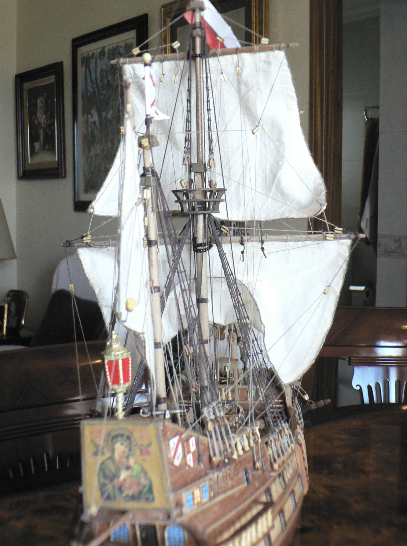

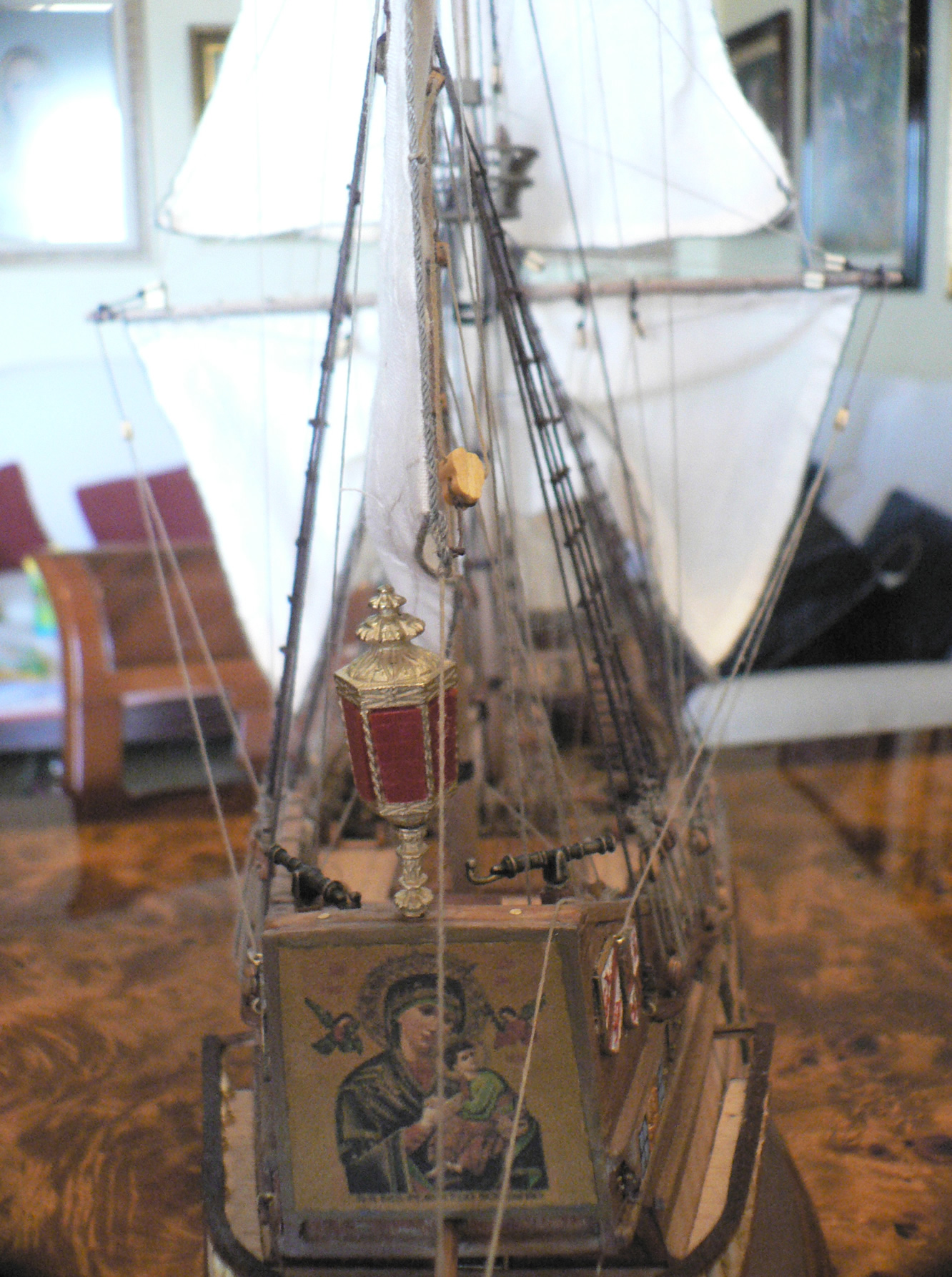

Para empezar, no me gustaba que el palo de mesana estuviera tan pegado a la cubierta de popa, así que la he retrasado un cm..Mi idea era poner la cabina del timonel centrada detrás del palo de mesana, pero no habia mucho espacio, así que la puse sobre la cubierta de popa. Por ciert la cabina que trae el kit, creo que es antinatural y exageradamente grande, al primer retranqueo de cañones sata en pedazos. Siguiendo con la popa, le he quitado la parafernalia de escudosy le he puesto unaviegen, y en los laterales al pilot le he puesto ventanas para que se airee el hombre.
Delante del palo mayor , hacia la izquierda, la chimenea de la cocina.
Al bote, le corté toda la quilla , enmasillé, forré de madera y le puse quilla de madera.
En la cubierta de proa he quitado los enjaretados y le he puesto un molinete y la campana.
La artillería de época, no la que traia del XIX. Las cureñas me dieron bastante que pensar durante dos meses, y al fnal le encargué a mi hijo unas fotos del Golden Hind cuando fue a Londres, y me dio la idea. Cogú una de metal, le corte las ruedas traseras, corte la parte superior delantera para que quedara horizontal, y las hice de madera , con el error de poner unas ruedas demasiado pequeñas.
El Bauprés lo he elevado hasta unos 45º y le he añadido un tormentín.La jrcia firme y la de labor varia bastante con la del kit, para ello he examinad unos cuantos planos, fotos y visitas a museo ( donde por cierto hay muy escasos galeones.)
Bueno y esto es todo, ahi van las fotos :

Por cierto pondre fotos mejores proximamente, estan las he sacado muy deprisa

aquí van otras con un poco mas de detalle.
Los cañones van con sus balas, atacador, escobillón ,empujador y cubo para el vinagre.
las piezas metálicas están eliminadas en un 95%

Amigo araña tienes en el paso a paso de montaje de kits cuatro modelos que estamos montando otros tantos foreros, si ademas tienes la intención de apartarte de las instrucciones del kit van saliendo unas cuantas ideas, en especial la guerra al vil metal, porque lo cierto es que en AL se han pasado cuatro pueblos a la hora de poner piezas de metal que no deben ser tales adelante con tus progresos y esperamos ver fotillos. Un saludo
Doble enhorabuena.jedi escribió:...ya veremos cual de los tres me regalan los compañeros porl a jubilacion anticpada..
1 Por el modelo. Ha quedado realmente bien.
2 Por la jubilación. Esta de carácter especial (la enhorabuena). Espero que puedas disfrutarla al máximo y durante muuuucho tiempo.
