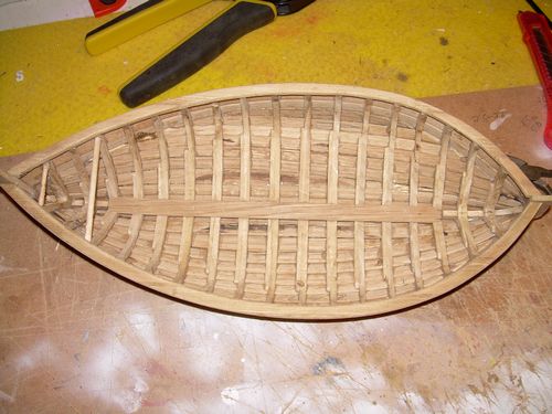

hola a todos en primer lugar si este mensaje no corresponde en este lugar ruego al señor administrador lo mueva a su lugar correspondiente os enseño la almejera para que me deis vuestras opiniones y criticas y consejo ya que no se si pintarla o barnizarla la madera es de roble americano (regalo de un cuñado que trabaja en una carpintería y se preocupa de recogerme los listoncillos que van saliendo) ademas si tenéis algún truquillo para eliminar la cola de carpintero que inevitablemente sale por el interior de las cuadernas ya se que al final casi ne se vera pero me gustaría eliminarla (no tiene que estar ahí) :roll:

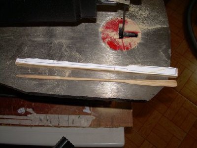

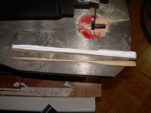

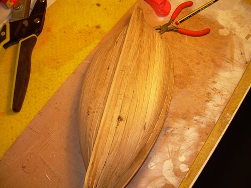

mientras no secan las tracas voy haciendo los remos

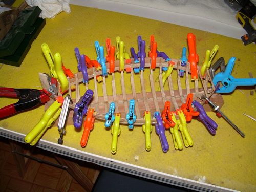

pegando amuradas
pegando amuradas

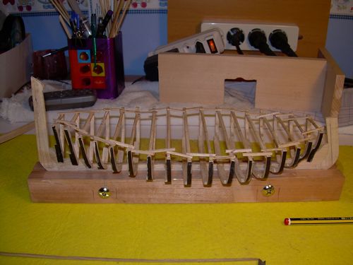

colocadas todas las cuadernas

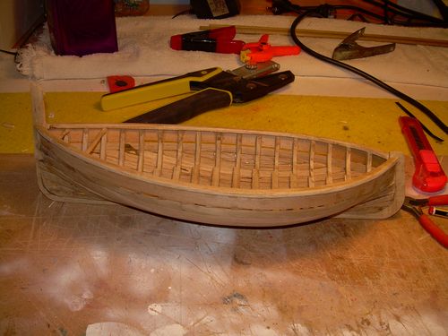

alguna foto mas
vista general
vista general
exterior faltan 3 atunes por poner

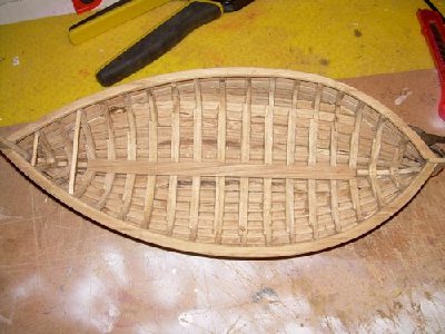

interior de la barca

jomaal88 el sitio es el adecuado.
Lo pintado de negro en las cuadernas lo ¿hiciste para al lijar no hacerlo de mas?
Joaquin
jomaal88
Mensajes: 961
Mensaje por jomaal88 »
Admin escribió:jomaal88 el sitio es el adecuado.
Joaquin
efectivamente y no es pintado es con un rotulador de esos de punta gorda

Actualmente estoy trabajando en algo parecido a lo tuyo y quiero darte la enhorabuena por lo complicado que resultan estos modelos, se me ocurre hacerte los siguientes comentarios: en una de las fotos aprecio que el acabado de las tracas tiene irregualridades, no sé si es efecto óptico o que no has lijado todavía. En la chalupa que estoy trabajando, elimino la cola blanca volviéndola a mojar con un pincel esperando un poco y con un cuter y un paño. Como es el acabado final madera o pintura?.
jomaal88
Mensajes: 961
Hola Carlos V aun esta sin lijar bueno estaba cuando hice la foto le quedan unas pasadas mas pero lo mas gordo ya esta tengo pensado pintarlo con los colores que hay en las fotos de MN
