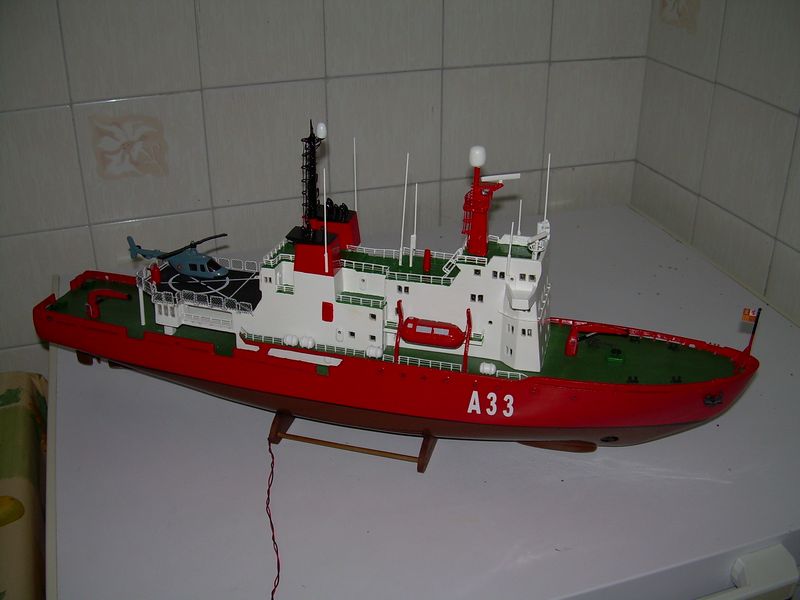

atrévete con el hesperides yo lo estoy terminando
es medio militar aunque no lleva cañones lleva tripulación militar
es científico
tienes cientos de fotos en la red
los planos en libre descarga
y te puedo echar una mano en lo que pueda le hice fotos casi para un paso a paso y lo escalas a la medida que quieras con el autocad es 1 minuto

tan fácil como imprimir los planos recortarlos y pasarlos a madera bien pegándolos o calcando los por trocitos al fin el puente es todo lineas rectas y no da ningún tipo de problemas como mucho un poco de lija y listo y si no te quieres atrever con algo tan complicado pues mira aquí:Manolofsky escribió:El Hespérides es una de las mejores opciones que he encontrado, pero sigo sin encontrar los planos directamente para pasarlos a la madera, encuentro multitud de detalles, vistas superirores, laterales, todas las vistas, planos de construcción del barco, pero no encuentro la forma de pasarlos a la madera.

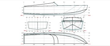

He encontrado esto.
http://modnav.ifrance.com/plans/snogg/index.php
Es de un patrullero, pero lo pienso transformar en un buque de exploración.
¿Sería muy complicado?
Los planos están bien? Quiero decir que si son a escala y todo eso, yo le he dicho a mi Acrobat Reader que los imprima en tamaño original.
Faltan los esquemas para las varillas de refuerzo de las cuadernas, pero eso es implementarlas en los planos antes de cortar, sospecho que no será muy complicado.

Visto lo visto, ayer por la noche monté el plano, sale un barco precioso, estoy dispuesto a construirlo.
