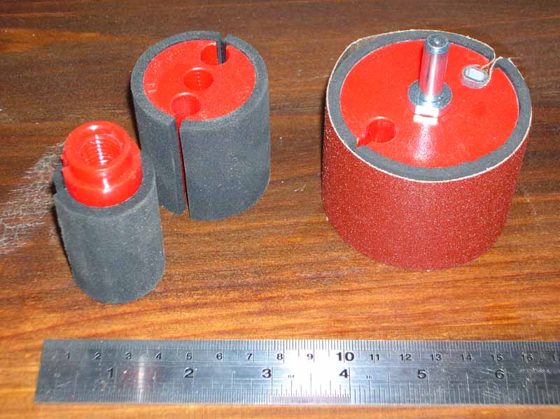

De todas formas, para superficies convexas no sirve. Para eso hay varias soluciones en el mercado. Tengo éstos ( que deben ser similares a los de Guillen ) de la foto acoplados a un taladro de columna de esos cutrecillos. La ventaja de estos rodillos es que le pones papel de lija 'normal', del grano que quieras previamente recortado al ancho adecuado.

donde se pueden comprar esos rodillos y el precio ? gracias

Los compré en Comercial Pazos ( Madrid ).
El precio no lo recuerdo. Sin ambargo creo que se llaman 'Rodillos lijadores Skobby'. Bueno, no se si la marca se escribe exactamente así.
