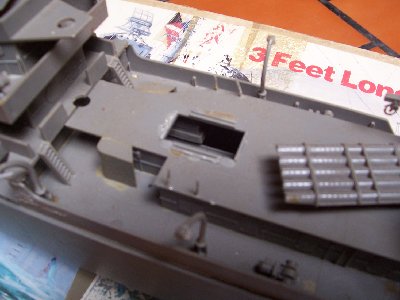

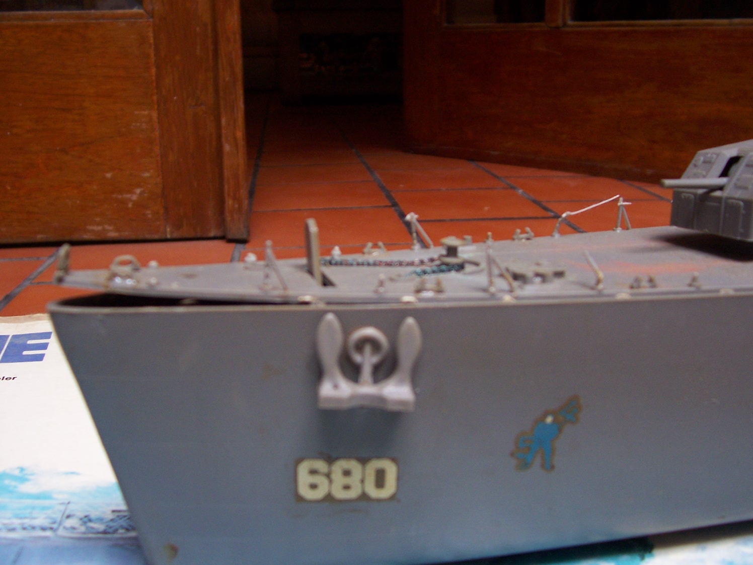

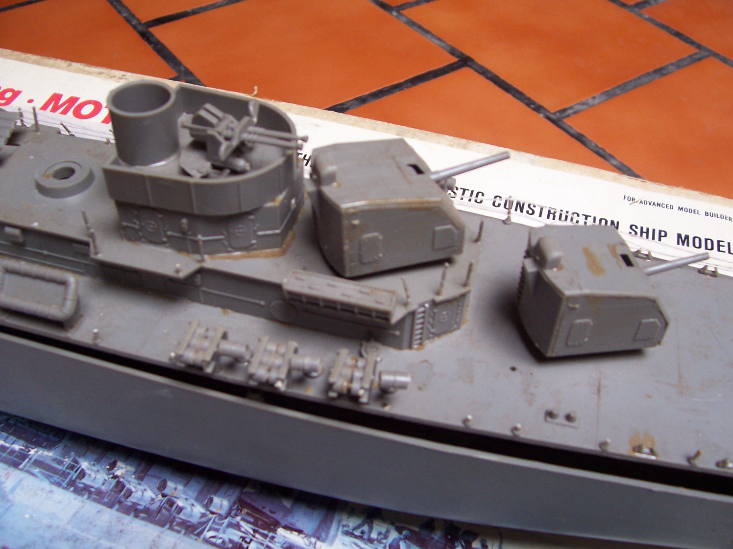

Queridos amigos, aqui estoy de nuevo, molestandoles. Un buen amigo (sabiendo que me gusta el modelismo naval) me hizo un obsequio; un destroyer "blue devil" 1/129 de lindberg. Bueno este modelo esta medio comenzado, un mucho mal armado, (me comenta mi amigo que tiene muchos años guardado) y bueno, la tarea es volverle a la vida!
Que me recomiendan? si despego estructuras y chimeneas, seguro se podria romper, ademas de como quitar las manchas amarillentas del viejo pegamento... los engranes estan atascados con el motor oxidado asi como los ejes de las propelas.
Claro que se puede rescatar, sin embargo se que ustedes tendran alguna idea que me aporten.
mil gracias!
mil gracias!

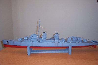

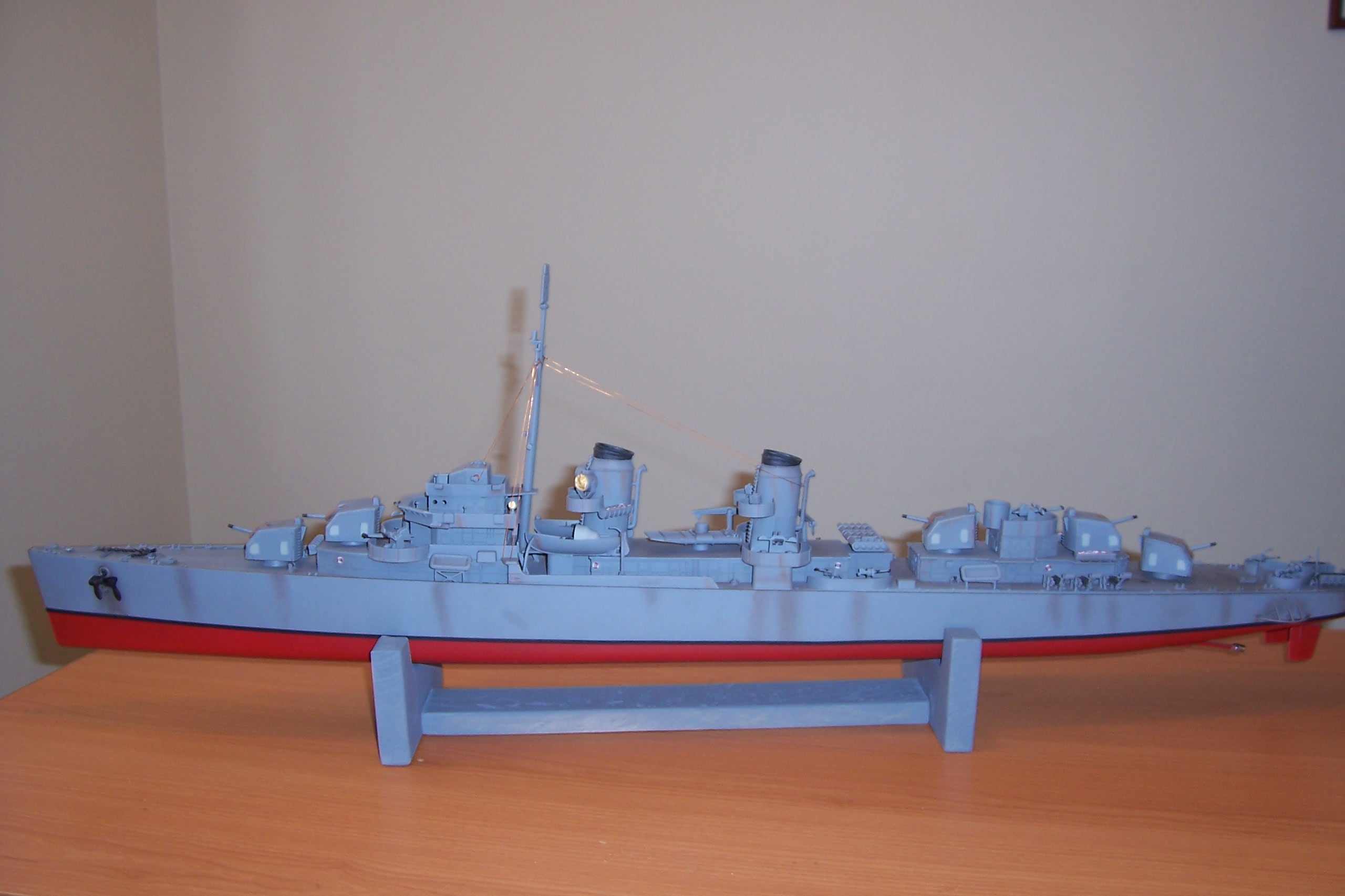

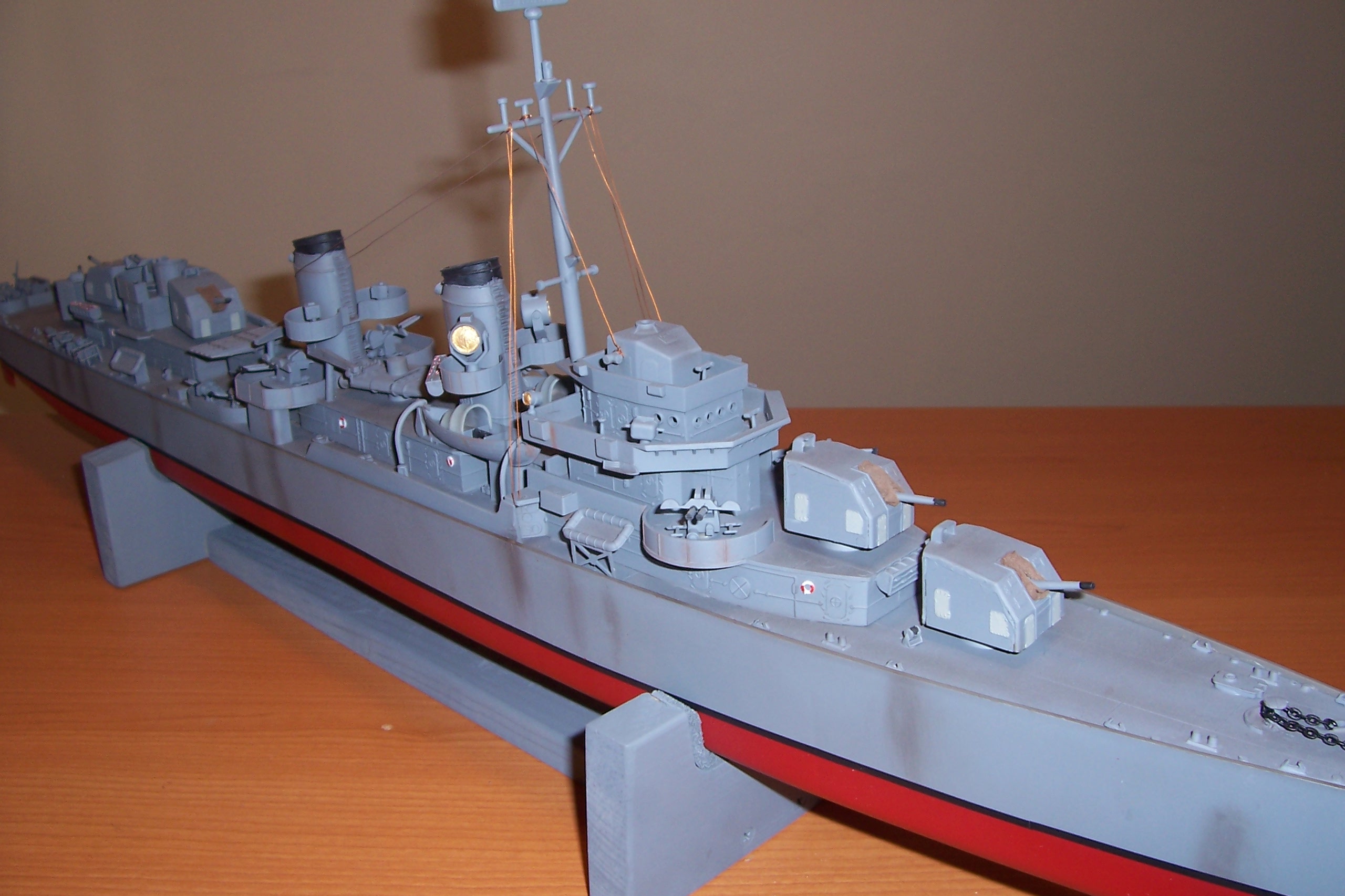

Blue devil terminado
Bueno aquí estoy finalmente, el buque esta terminado (creo, salvo alguna sugerencia de ustedes).
La restauración me llevo mas tiempo del estimado, sin embargo creo que valió la pena, les comento que de acuerdo al estado de antigüedad, y mal trabajo realizado por el anterior armador, quedo bien.
Por principio de cuentas, se desarmo en su totalidad, y se lijo en las partes donde el cemento viejo estaba amarillento, para esto se utilizó agua caliente y alcohol isopropilico, y mucha paciencia. Cuando esto quedo terminado, se lijo y dio un baño de pintura primaria a todas las partes del buque, para de ahí partir a el rearmado.
Todo sucedió sin contratiempos, salvo la reproducción de algunas partes extraviadas, como una de las chimeneas, y dos cañones.
Alguna modificación que le realicé, fueron los cubre-polvos de los cañones de 5” estos están hechos con trozos de medias de las que usan las damas, quedaron muy bien además de que son muy flexibles y permiten que el cañón suba y baje con libertad, cosa que no sucedía con los originales que les deja fijos. El color natural, creo les va bien.
Los salvavidas los agregue con trocitos recortados de agitadores de café, éstos son blancos y únicamente con el exacto recorte unas rodajas delgaditas, a las cuales, pinte líneas rojas. También fue modificada la cadena del ancla, tanto en la parte externa, como la que va sobre cubierta, y bueno, el terminado de avejentado lo hice con pinturas pastel.
El trabajo del casco e incorporación del sistema de radiocontrol fue del usado en mis otros modelos, de lo mas económico y sencillo; un mecanismo de auto los motores adecuados a los ejes de las propelas, le permite una navegación por demás aceptable.
A este destructor perteneciente a la clase “Fletcher” lo rebautice con el mismo nombre de uno de los cuatro que sirvió en la armada de México, el “Cuauhtémoc” -actualmente ya de baja-
Como siempre aceptare las críticas a mi modelo.

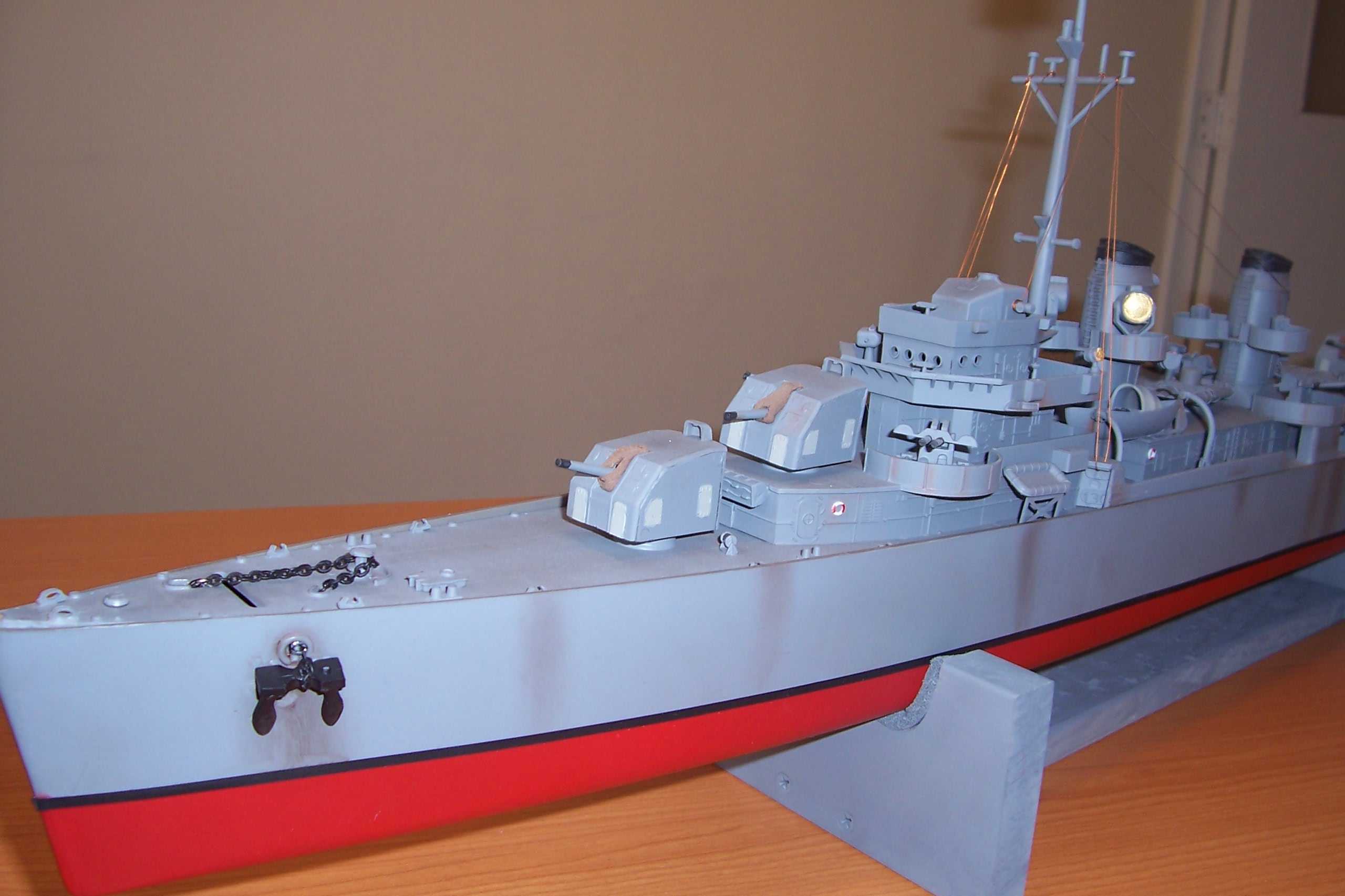

Mas fotos
Gracias por tu comentario amigo Chalupa, el constructor anterior aun no lo ve, de hecho estoy pensando en obsequiarselo ya terminado, el fue marino y formó parte de la tripulacion de uno de los destructores que habia en México.
La chimenea que hice es la de popa, el material es de plasticard, el cual acomodé sobre un molde de la original que hice sobre yeso, y fui dando forma con baños de acetona, despues uní las dos partes apicando masilla en las uniones, y bueno quedó muy parecida, solo fijandose muy a detalle se notará alguna diferencia.
Saludos!
Saludos!

Excelente. La verdad es que no noto las diferencia, y eso que las fotografías por lo general resaltan defectos o detalles que a simple vista no se ven.
Puedes ampliar un poco el sistema? como bañas con acetona el plasticard? con pincel? de ambos lados? Es muy interesante para reproducir piezas.

Chalupa, em Mexico hay unas tarjetas de un plastico muy delgado pero consistente, las usan para las cabinas telefonicas.
Bien, aplicas con pincel acetona sobre el pasticard, (requiere varias capas) hasta que va ablandando y dando de a poco la forma tubular lo vas aplicando sobre el molde. mas acetona hasta que el ablandamiento sea mas fuerte.
Debo aclarar que el pasticard que uso, es casi tan delgado como un cartoncillo.
