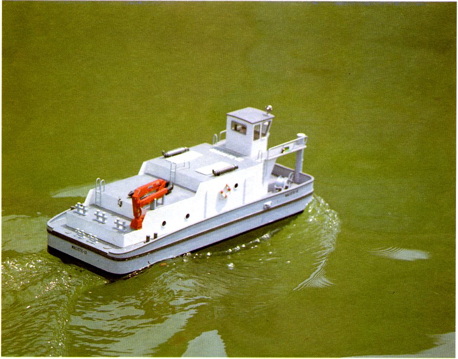

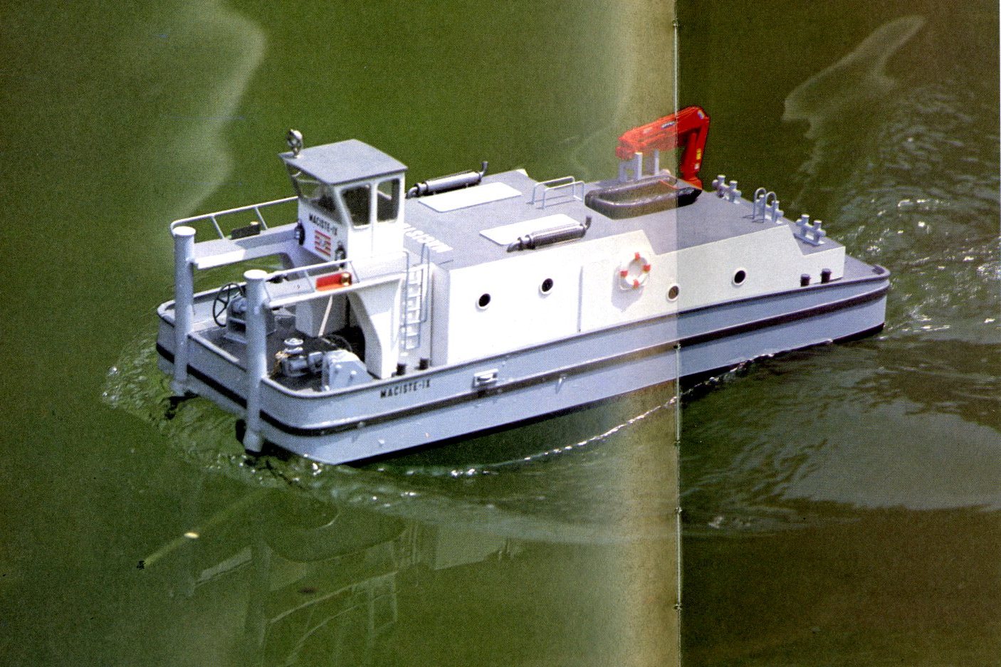

Hola ha todos los interesados,me propongo realizar la construcción del Empujador Fluvial "Maciste-IX" a rc por unos planos que me han mandado de regalo con una compra por internet, :wink: me da la impresión que es bastante "viejo" el plano,asi como el modelo en cuestión.De todas formas me parece un modelo con muchas posibilidades,dado que el plano viene en una escala de 1/25,lo que sale un lanchón de,64 cm de eslora x 24 cm manga x 30 cm de la quilla hasta el puente y 18 cm desde cubierta hasta el puente.
En fin que no me lo pienso mas y arremeto al curre :twisted: Una foto de como es el "bicho" :shock: Ha,y si alguno lo ha hecho :oops: pues eso que una ayudita nunca viene mal :oops: Perdonad por la calidad fotografica,estan echas con la webcam,y,dejan mucho que desear.

Este es el MCISTE-IX empujador fluvial
