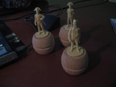

voy a poner una serie de figuras navales para hacer una coleccion para el museo
estas son las 3 primeras todavia no pintadas,por desgracia son escalas superiores a 1:50 :cry:

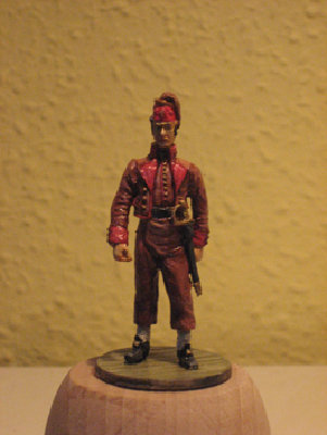

Mensaje por Curro »
la primera artillero español de 1800 54mm

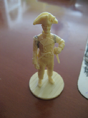

Mensaje por Curro »
bueno vamos a iniciar el proceso del pintado,a ver como sale,ya sabeis que no soy muy ducho en esto de las fotos :roll:
1- la figuras al ensamblarla nunca quedan perfectas las uniones.entonces tenemos que recurrir a enmasillarla, yo utilizo Mollak stucco
en este caso particular solo han sido los brazos

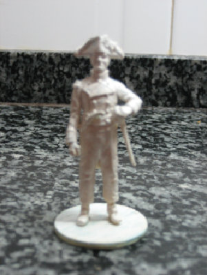

Mensaje por Curro »

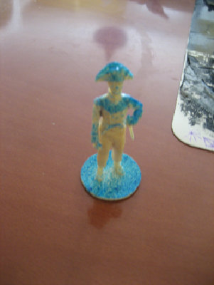

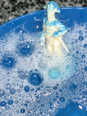

el proces siguiente ,es rociar con pintura en spray desde arriba.Esto se hace para ver como quedan las luces a la hora de sacarlas con la pintura
E inmediatamente despues lavarla con fairy,para quitarle la pintura y la grasilla que trae la resina

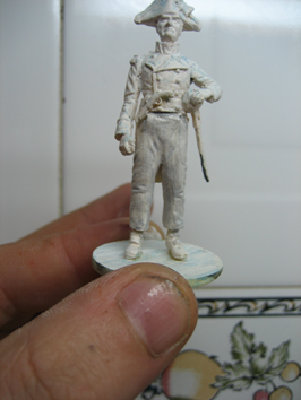

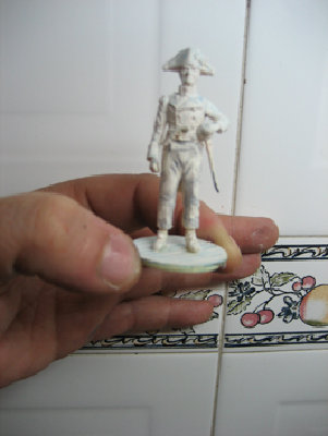

el siguiente proceso es dar una mano de pintura imprimacion

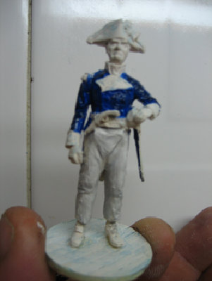

empezamos el proceso de pintura: los pantalones.!1 le damos una mano de pintura blanca
2 despues con el blanco mezclado con un poco de negro le damos en las pequeñas endiduras o arrugas

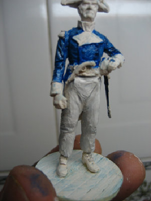

Mensaje por Curro »
a continuacion ya con blanco vamos resaltando las partes mas sobresalientes y al mismo tiempo le vamos dando las luces
Aqui tambien inicio el pintado de la guerrera

Mensaje por Curro »
lo mismo hacemos con la guerrera
