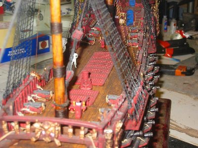

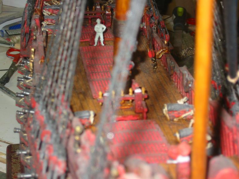

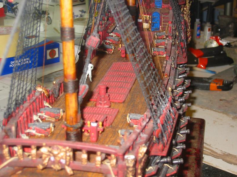

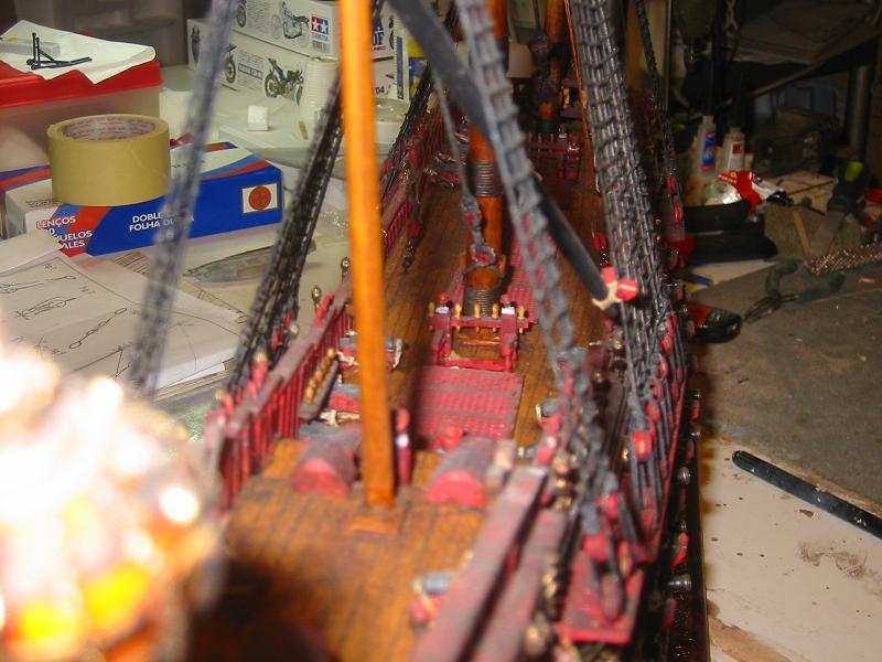

Curro como te dije ahi van unas fotos de la cubierta del vasa,primero que esta llena de polvo hace tiempo que no lo toco,segundo la cubierta esta forrada con madera de haya,encerada con cera de color nogal una mano solamente a continuación pulida y le di una mano de tinte al alcohol de color avellana y eso es todo

bueno esa figurilla que se ve por ahi es mi inspector y en toda obra es obligatorio el uso del casco,lo de la obra lo dijo por la contrucción en si no por el barco en si que tiene menos obra que una tienda de campaña
bueno Curro tu mismo ,pero en una batalla la cubierta de un navio
debía de pasar de todo
