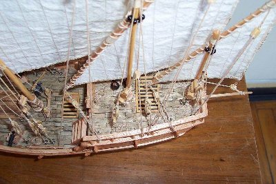

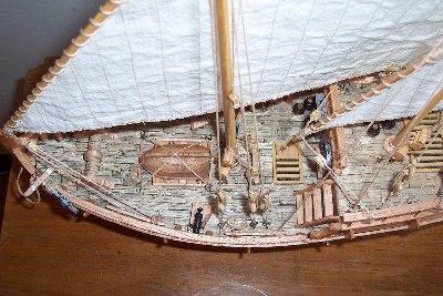

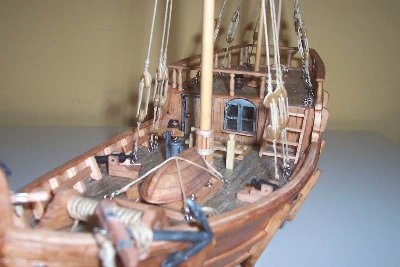

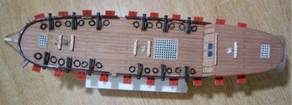

"La Niña 1492" , realizada a partir de planos y en forma artesanal; Construido en un 95% en madera balsa y a mano, no se utilizo ningún tipo de herramienta eléctrica solo a se utilizaron utensilios de corte manual y lijas. Todas las piezas son de fabricación propia. Este proyecto tuvo una duración de 4 meses.
Realizado por : Gonzalo Isoba, Capital Federal, Argentina.

se ve muy bien Gois,y si todo lo has hecho y a más a más es de plano te felicito,lo unico que no tengo claro es que la niña llevaba dos palos solamente eso si con vela latina,que más tarde la cambiaron por vela cuadra que era mejor para navegar,bueno supongo que por aqui en el foro habra algun experto que nos dira si tenía dos o tres palos

Por lo que creo recordar, el modelo del Museu Maritim debe tener dos palos, ¿no? Pero según el tomo de la serie 'Anatomy of the Ship' dedicado a las carabelas de Colón, cuando cambiaron a vela cuadra le añadieron un palo en proa:
'...the mainmast was moved slightly aft, and a small mizzen mast was installed on the quarterdeck and provided with a lateen sail...

Gracias cincodedos, es confortable, la idea es tratar que sea lo mas artesanal posible y con el menor costo de fabricación, acá son muy caros los materiales y si no dispone de espacio físico peor. Ahora estoy con otro proyecto que es el MISSISSIPPI de 1,20 metros de largo.

Yo tenia la misma duda en su momento y entendí que este plano correspondía a la carabela Original, hay muchos modelos de este navío creo y me gusto con velas latinas así se diferencia de "La Pinta"

Muy bueno tu trabajo, sobre todo con la carencia de elementos y materiales que hay en la Rep.Argentina, para este hobby, los detalles de los palos son mínimos, dado que hay gran cantidad de planos circulando por la red, en su mayoría son casi todos distintos, cual será el real ????..La terminación y pulcritud en tus trabajos son los que valen.

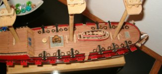

Gois, te felicito por el trabajo, muy bueno. Yo tengo el mismo problema. No consigo buenas maderas cortadas a la medida para este hobby, pero con maña y mucha paciencia se van haciendo cosas hermosas como tu niña. Yo uso mucho las maderas de cajones de pollos jajja, es que a una cuadra de casa hay un comercio que vende solo pollos y huevos, y dejan los cajones tirados en la esquina. Algunos van para el asado del domingo, otros para los barcos. otra cosa que utilizo mucho son los palitos de helado y los de bajar la lengua que usan los médicos. son más anchos y tienen menos espesor que los de helados.

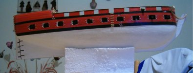

Si el tema de la madera es un poco complicado si no tenes los elementos para trabajarla bien, ahora tengo que forrar un casco en cedro y el primer forro lo hice de pino, es el rey del mississippi tiene mucho trabajo para hacerlo a mano, pero es un reto.
Este niña esta echa con balsa y palillos de broche y el piso esta entarugado con minas de lápiz 0,6 jaja. La pintura que simula el metal es pintura para zapatos, es liquida y viene en color plata, oro y aluminio que combinado con el negro sale muy bien.

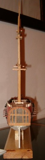

Felicitaciones Gois por tu excelente trabajo, imagino que ya habras terminado el mississipi, lo de las maderas, te entiendo, aca en sudamerica es dificil conseguir donde cortarlas, porque si tenemos maderas buenas, pero ahi esta la habilidad para poder sacar adelante nuestros proyectos, yo estoy trabajando con la santisima trinidad,todo un reto, pero ahi vamos, recibe un saludo desde Ecuador. 8)
