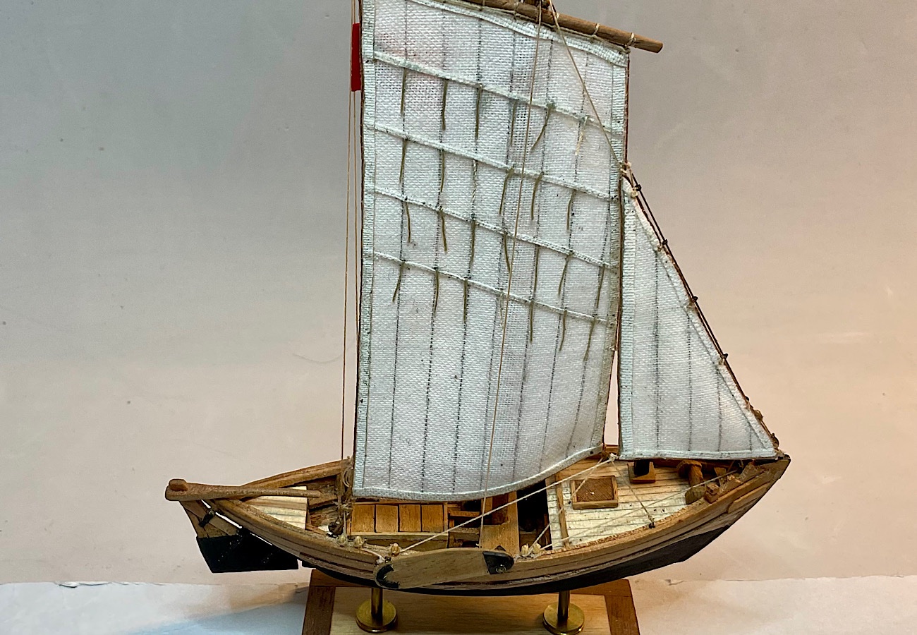

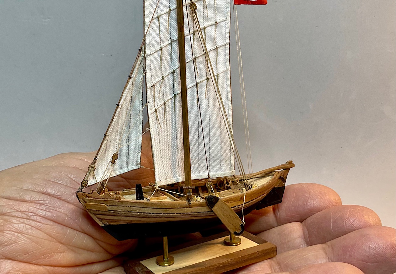

Enhorabuena Javier, otra maravilla para la colección, necesitarás 15 m. de pared para exponerlos, supongo.
Por decir algo se hace raro que el nervio del foque vaya por un lado de la vela mayor y la driza por el otro, supongo que lo habrás puesto con tus motivos que se me escapan.
Es un aparejo difícil de entender al menos para mí. El foque se pelea muy mucho con la mayor y su motón de retorno para la escota está demasiado a popa para que pinte decentemente, el puño de amura no va fijo sino que el motón permite que varíe su posición lo que no es muy cristiano que digamos.
Y no quiero pensar en virar.

Re: Pfahlewer de Blankenese
¡Ay, Leopoldo, que miedo te tengo…!
Y ¿sabes por qué?
Porque sueles tener razón.
Como la tienes en lo de la driza y el nervio del foque, que deben de ir (y ya van, porque lo he corregido) por el mismo lado de la mayor. Ha sido un error mío de montaje, y te agradezco que me lo apuntaras.
Respecto al resto de observaciones del aparejo, sólo puedo decirte que me he basado para su montaje en las fotos de los modelos de esta embarcación hechos por el modelista Jürgen Hinrichsen que están expuestos en el Museo Marítimo de Nordfriesland en Husum, sin que me haya sido posible encontrar y acceder a otra información. Y no descarto que pueda haber hecho alguna interpretación equivocada en algún aspecto.
Gracias por seguirme y por comentar.
Un abrazo.
Y ¿sabes por qué?
Un abrazo.
Siento ser tu bestia negra, si me lo imdicas me callo. Lo del foque arreglado la amura de la mayor y la escota del foque puede colar pero creo que si intentaras arriar la mayor el cuadernal pegaria en el palo en cuanto bajara un poco y no podrías arriar.
No, por favor, no te calles, Leopoldo. Es muy de agradecer que opines y me produce verdadera satisfacción que analices mis modelos y apuntes sus fallos, porque contribuye a su mejora.
Creo que en este caso estás tomando por la driza de la mayor lo que realmente es una burda volante. La driza va más adelante, casi a la altura del palo y la altura de su cuadernal la medí para que permitiera arriar la vela a pie de palo. Te pongo una foto de uno de los modelos en los que me basé para el aparejado.
Hola . Es característico de la vela al tercio que la driza sirva de burda. Sólo he navegado en la pinaza de Arcachon, en la txalupa aundi de Sokoa de 16 m. y en la Cancalaise que es un quechemarín bastante grande y en todas va asi. Por otra parte el trincado vizcaíno, la dorna y todos los planos que he visto usan la driza como burda, así como en las latinas pequeñas. ¿Sabes cómo se vira? Los vascos tenían un sistema muy divertido .
Pues se ve que los alemanes del Elba no se fían del todo de que la driza sola haga la función de la burda, y por ello montan una volante específica que o la complementa o la refuerza. Te pongo alguna foto más de modelos, uno de de los cuales está el museo Altona, de Hamburgo con una escala 1:2
Efectivamente no es la driza que va a un costado. Pero creo que no es una burda , parece una driza para subir redes o algo por el estilo. El aparejo se las trae.
Pues me parece muy acertada tu observación, ya que hay por lo menos dos aspectos que apoyan el que esa maniobra sea una driza (¿sería acertado llamarla estrellera?): una, la longitud de las redes con las que faenaban estas embarcaciones, que podía alcanzar los 100 m, y a las que les venía muy bien una ayuda para su recobrado, y dos, lo alto en que va fijado el cuadernal, lo que se compadece muy bien con su función de driza.
