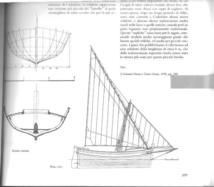

El modelo fué tomado del libro “Velle Italiane della Costa Occidentale” De Sergio Bellabarba y Eduardo Guerreri” páginas 204-205, algunos párrafos entre comillas se han tomado de las referencias adjuntas.
“Los orígenes de este barco se remontan a mediados del siglo XIX y su uso duró hasta poco antes de la Segunda Guerra Mundial. El schifetto de Carloforte tiene tanto la proa como la popa afiladas, y parte superior del casco con los bordes laterales inclinados hacia afuera y convexos que proporcionan un buen apoyo en el agua. El casco tiene una relación clásica/anchura de poco más de 3/1. Nació como un barco utilizado para la pesca de langosta con nasas; La captura se depositaba en un vivero interno creado en el centro de la embarcación. Luego, demostrando ser un barco muy robusto y estable, se adaptó para otros tipos de pesca y transporte. En general para la construcción se utilizaron tablones de roble, olivo, caoba, abeto, Douglas y pino carrasco. Mientras que el material utilizado en Carloforte para estos cascos fue: roble para la quilla, pino carrasco para las cuadernas y pino marítimo de Córcega o Toscana para los tablones”
“Armado con una vela latina con un mástil fuertemente inclinado en la proa, que con un polipasto de tres vías eleva una larga antena a la que se infiere la vela mayor. La vela se completa con un foque izado en el tope del mástil y fijado al bauprés. En Cerdeña se utilizaba, transformándolo en contenedor, eliminando así casi todas las estructuras, para transportar el material extraído de las minas de Buggerru”

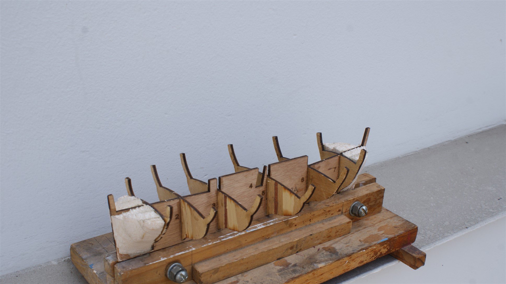

4. Construcción del modelo

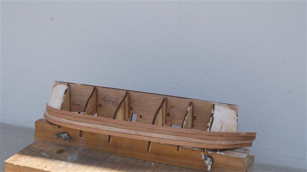

Igual que algunos modelos anteriores, la idea e información, la tomé del libro “Velle Italiane della Costa Occidentale” de Sergio Bellabarba y Eduardo Guerreri”, de ahi obtuve la caja de cuadernas, el perfil longitudinal y con el Autocad dibujé las cuadernas y la falsa quilla. Las demás dimensiones como el diámetro y longitud de palo y entena, dimensiones de las velas, posición de los amarres, tamaño del entablado, dimensión de la entrada de bodega y otros elementos de cubierta, lo mido directamente (con el Autocad) de las fotos o grabados de dicho libro.

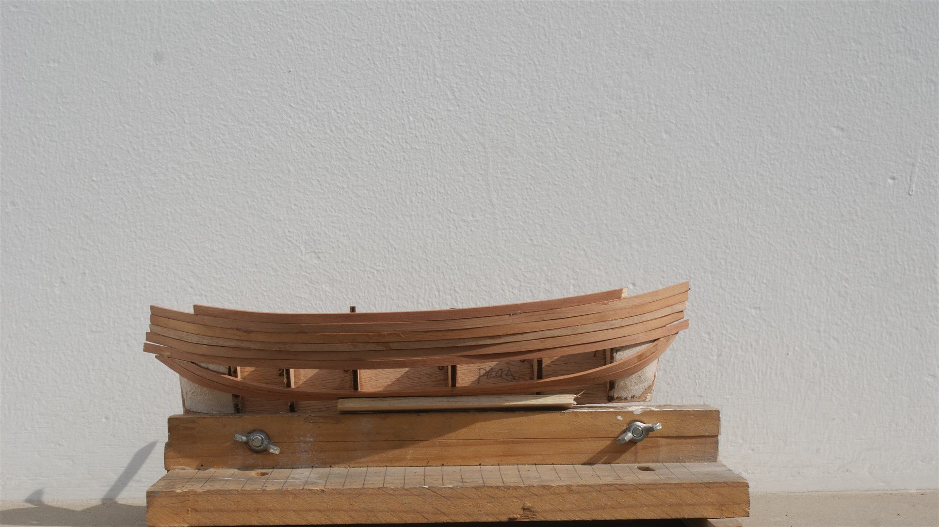

En esta oportunidad, no ingresaré el integro del trabajo, sino lo haré según avance. A la fecha hice el corte de cuadernas y falsa quilla las que alinee y pegue con cola blanca. rellené la proa y popa con balsa y después con una navaja y lija di forma para mejorar el asentamiento de las tracas en los extremos. Y ya pegué unas cuantas tracas a un lado del casco. En las fotos muestro un schifetto a plena velum, las páginas del libro de Bellabarba, y el avance del trabajo.
Estimaré vuestros comentarios.

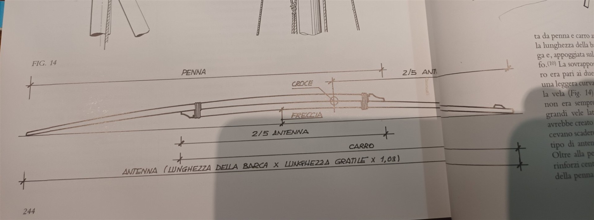

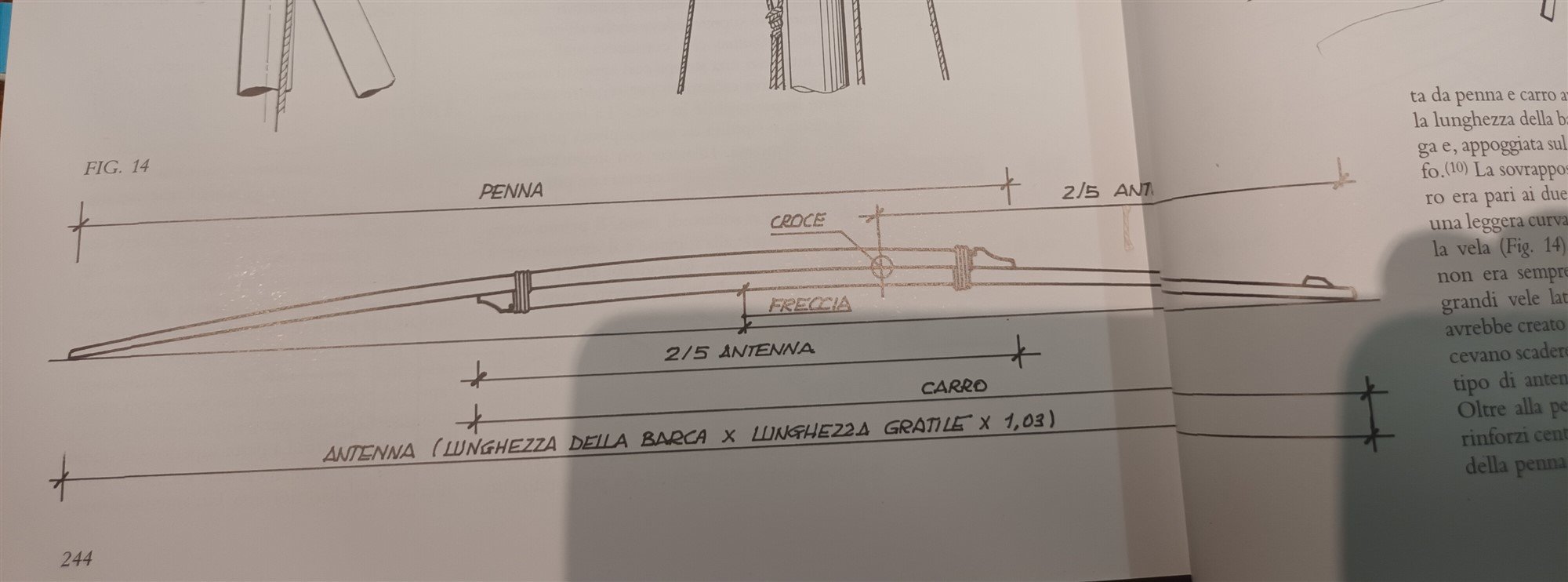

Se me olvidaba. La entena latina se curva por su propio peso más el de la vela, la flecha que se le da a la vela par adaptarse es del 4 %; en navegación según el viento tiene más. En tu plano no tiene flecha

Respecto la entena, si, el mismo libro en su pág. 244 muestra la curvatura de las entenas, pero no comenta sobre cuánto es, gracias por el dato del 4%

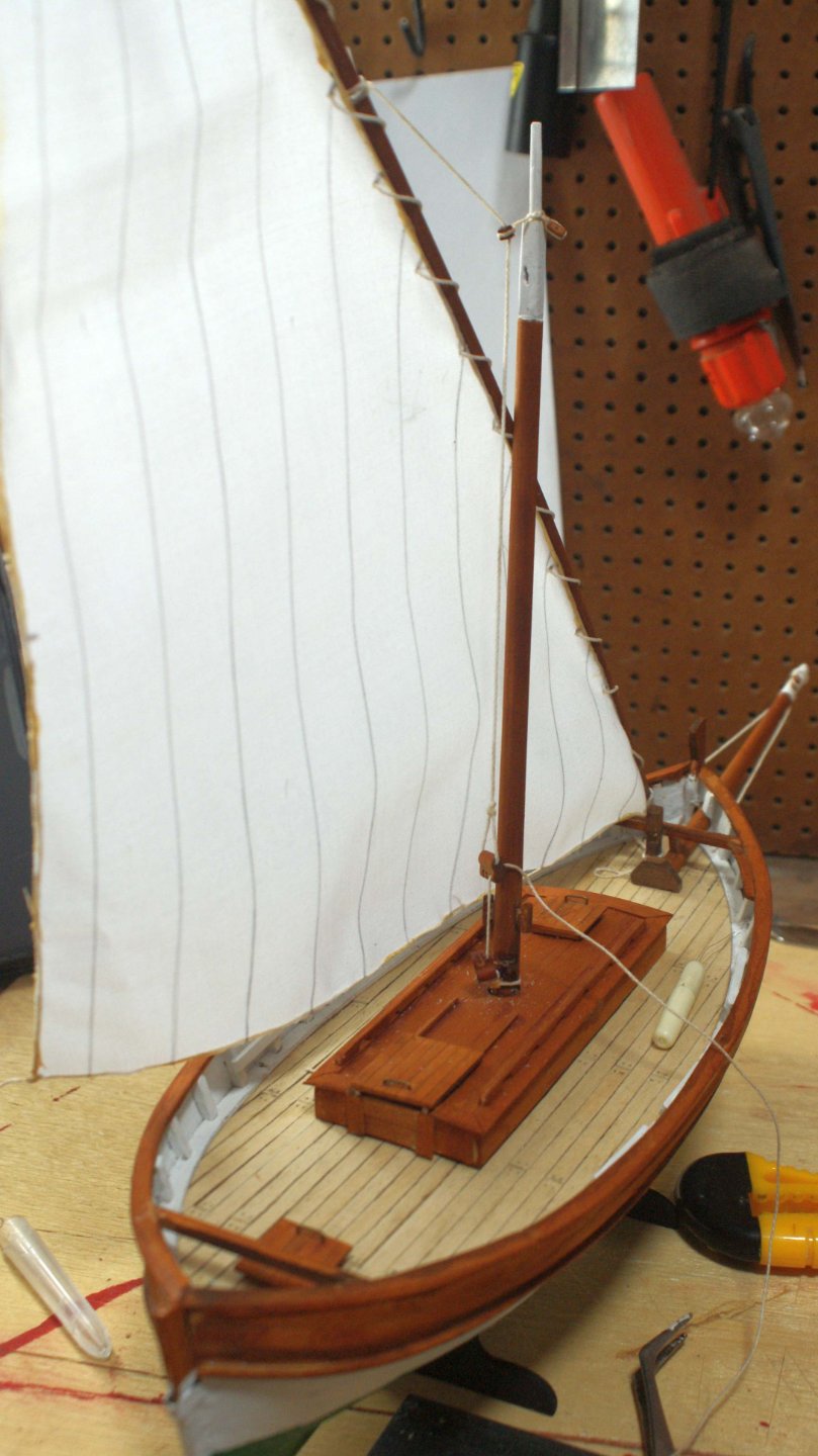

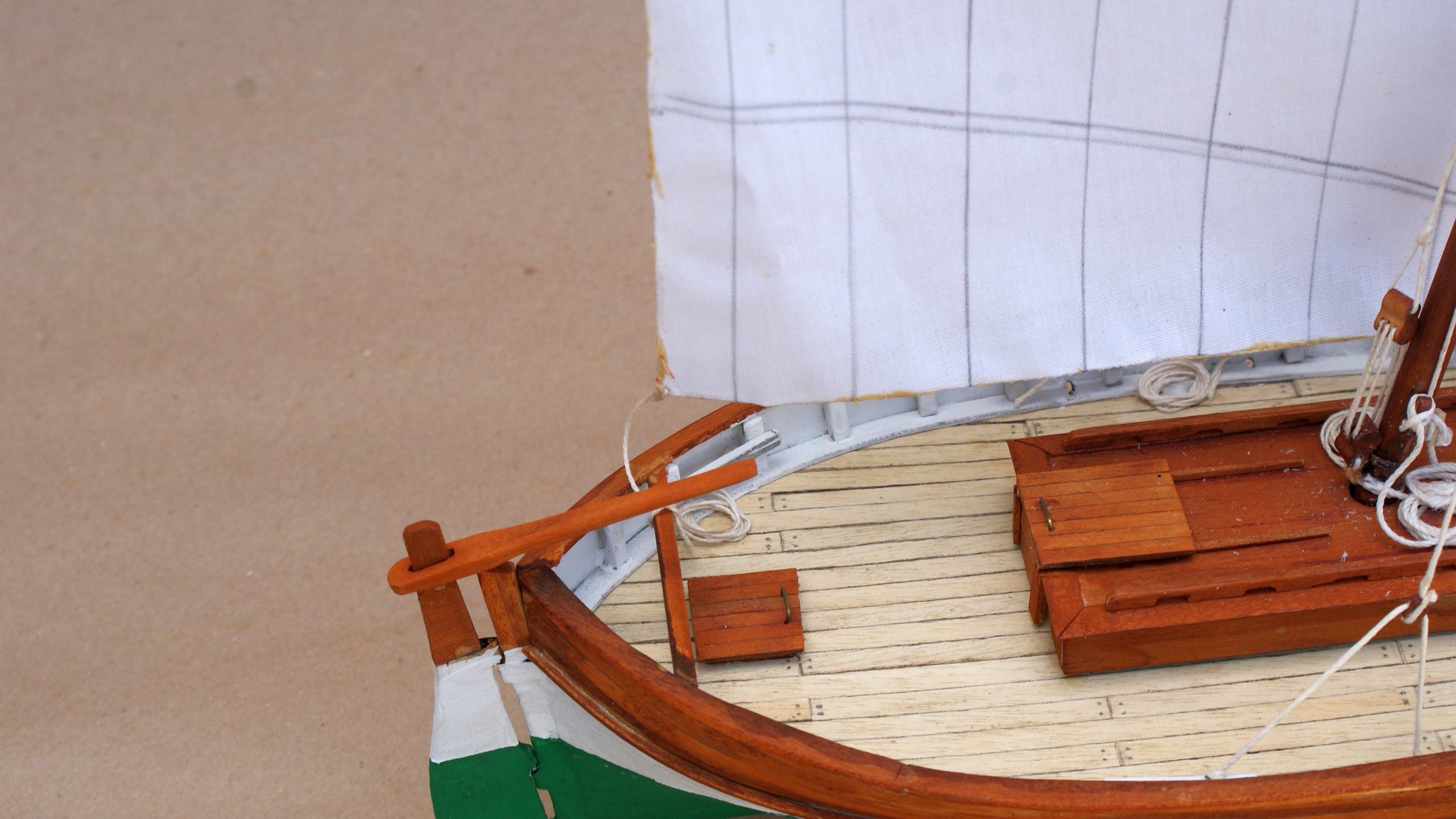

Re: Schifetto de Carloforte,
Hola Leopoldofan recibí la revista, gracias.

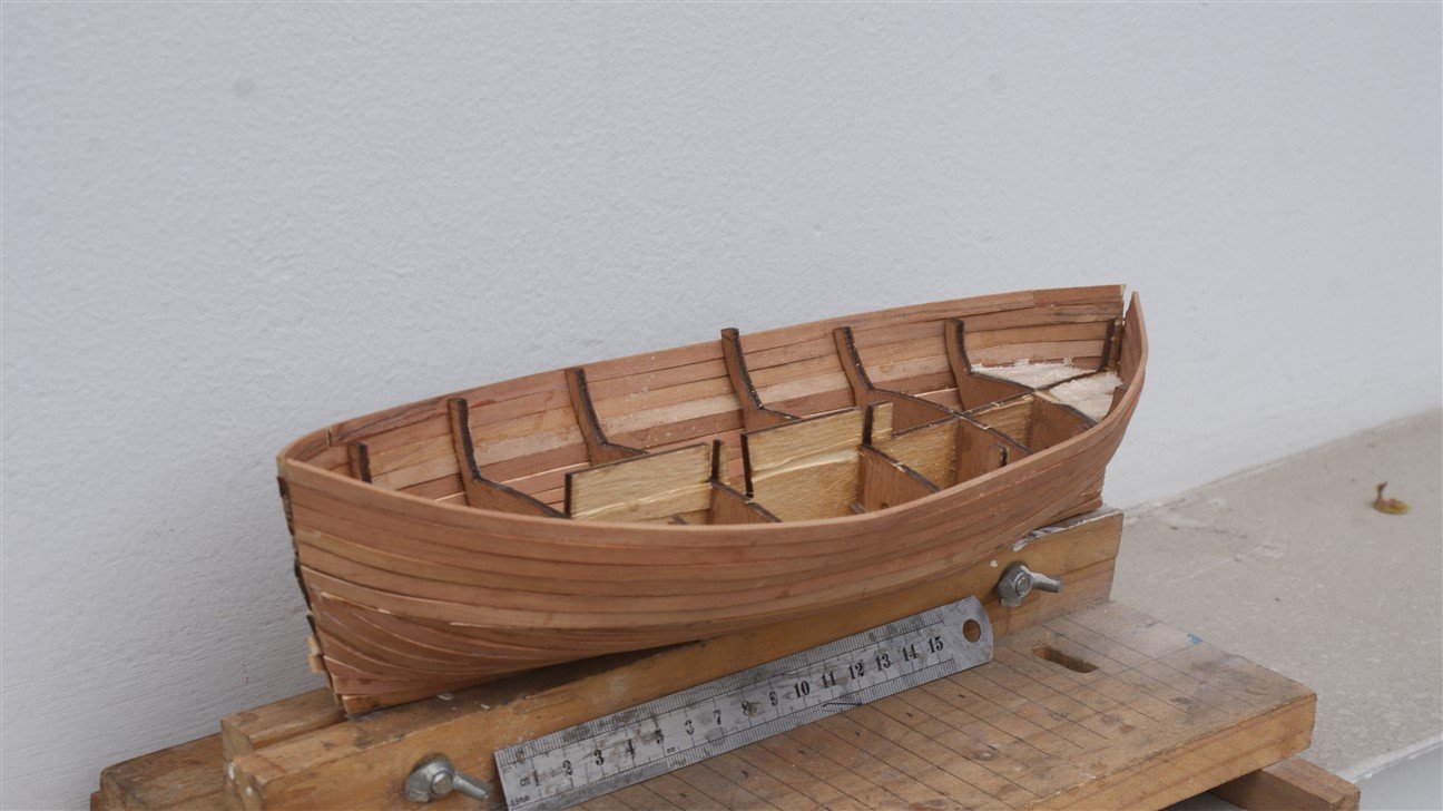

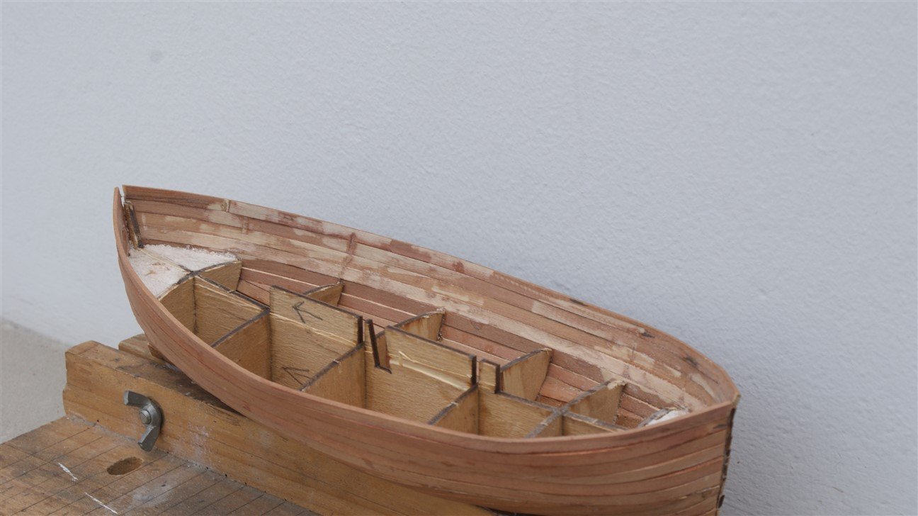

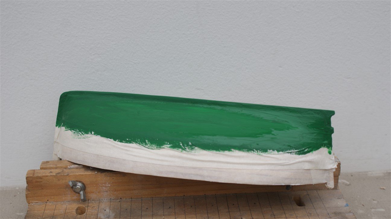

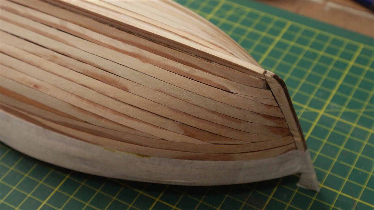

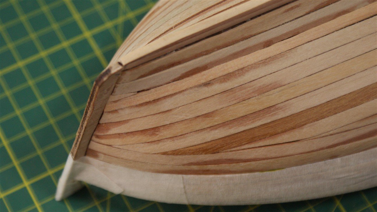

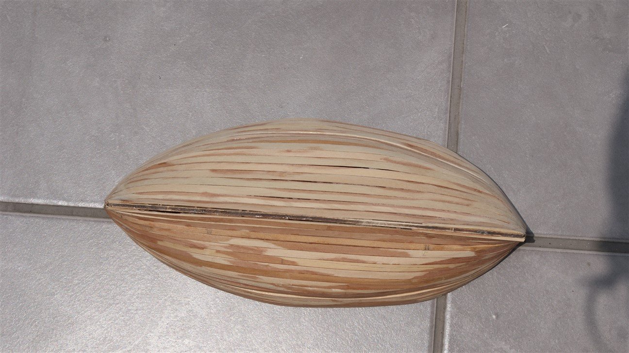

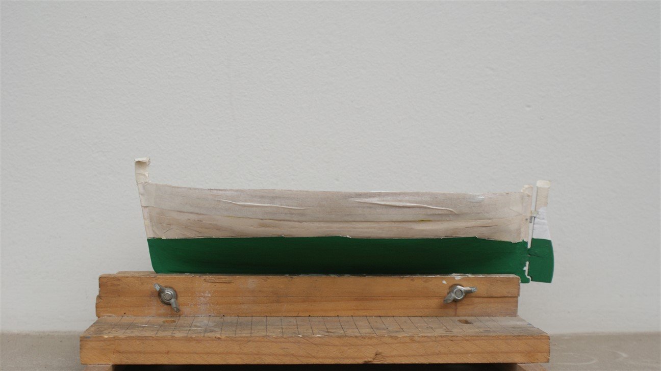

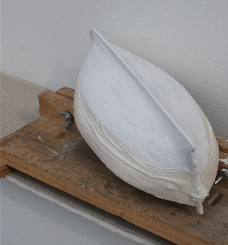

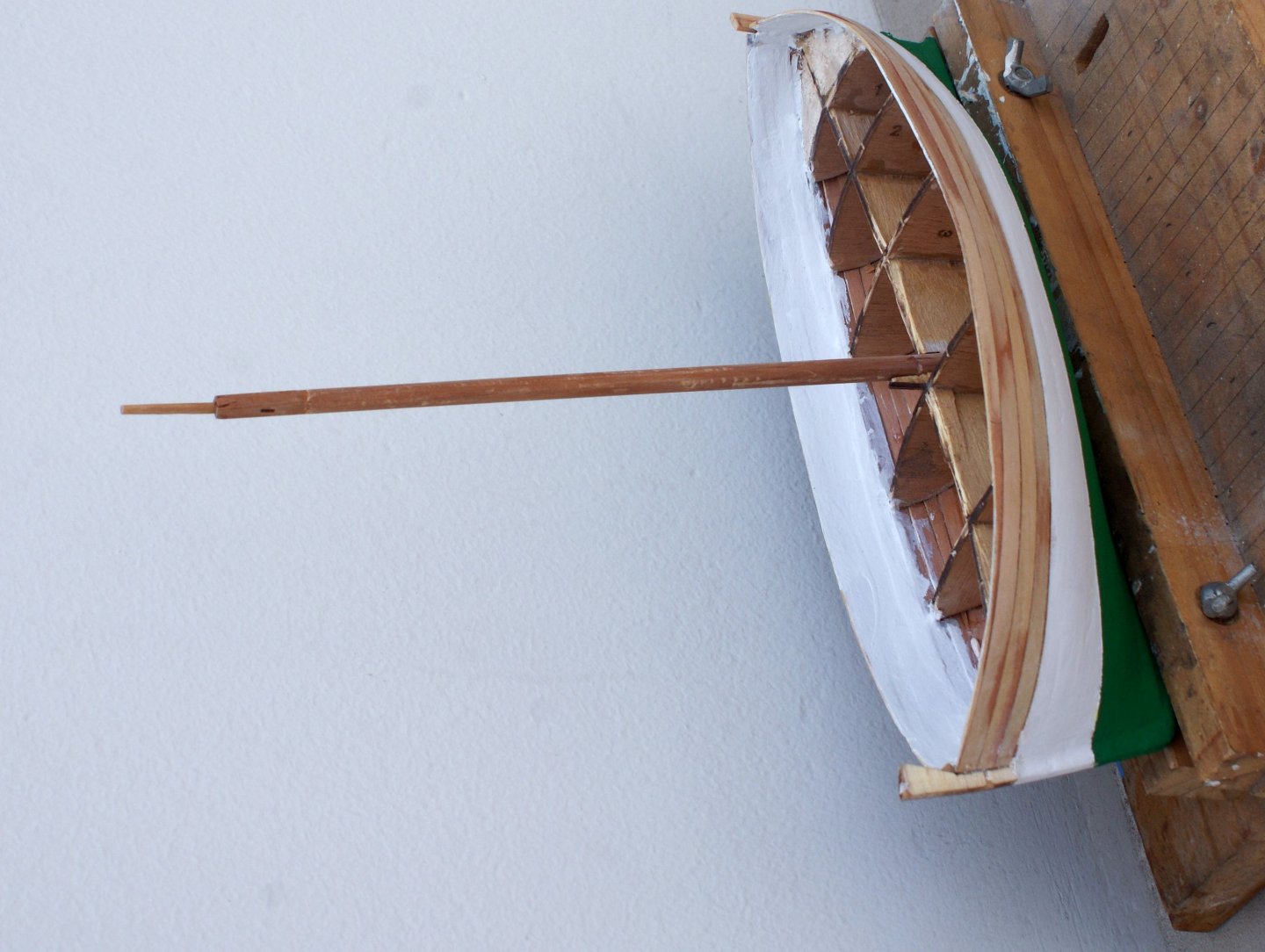

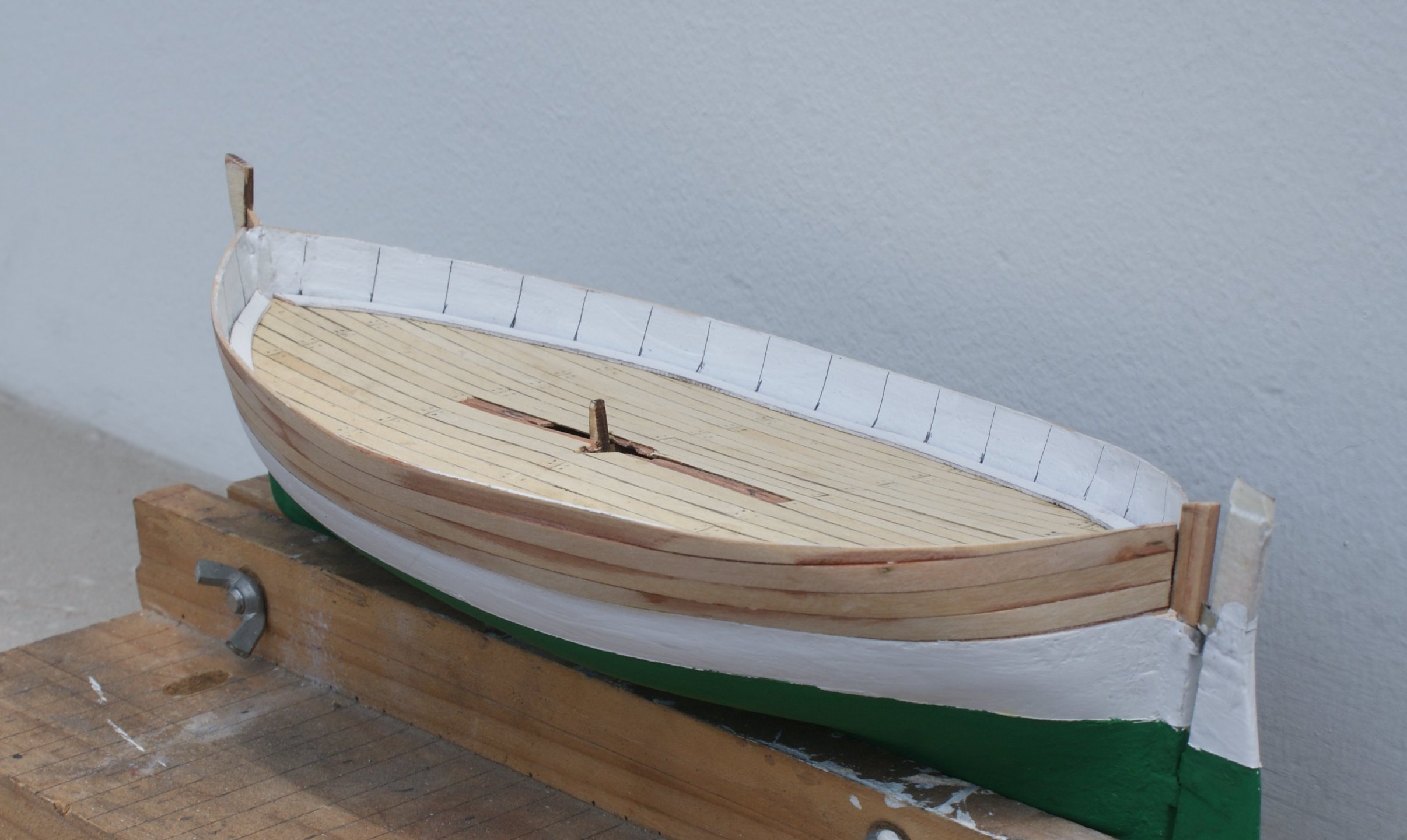

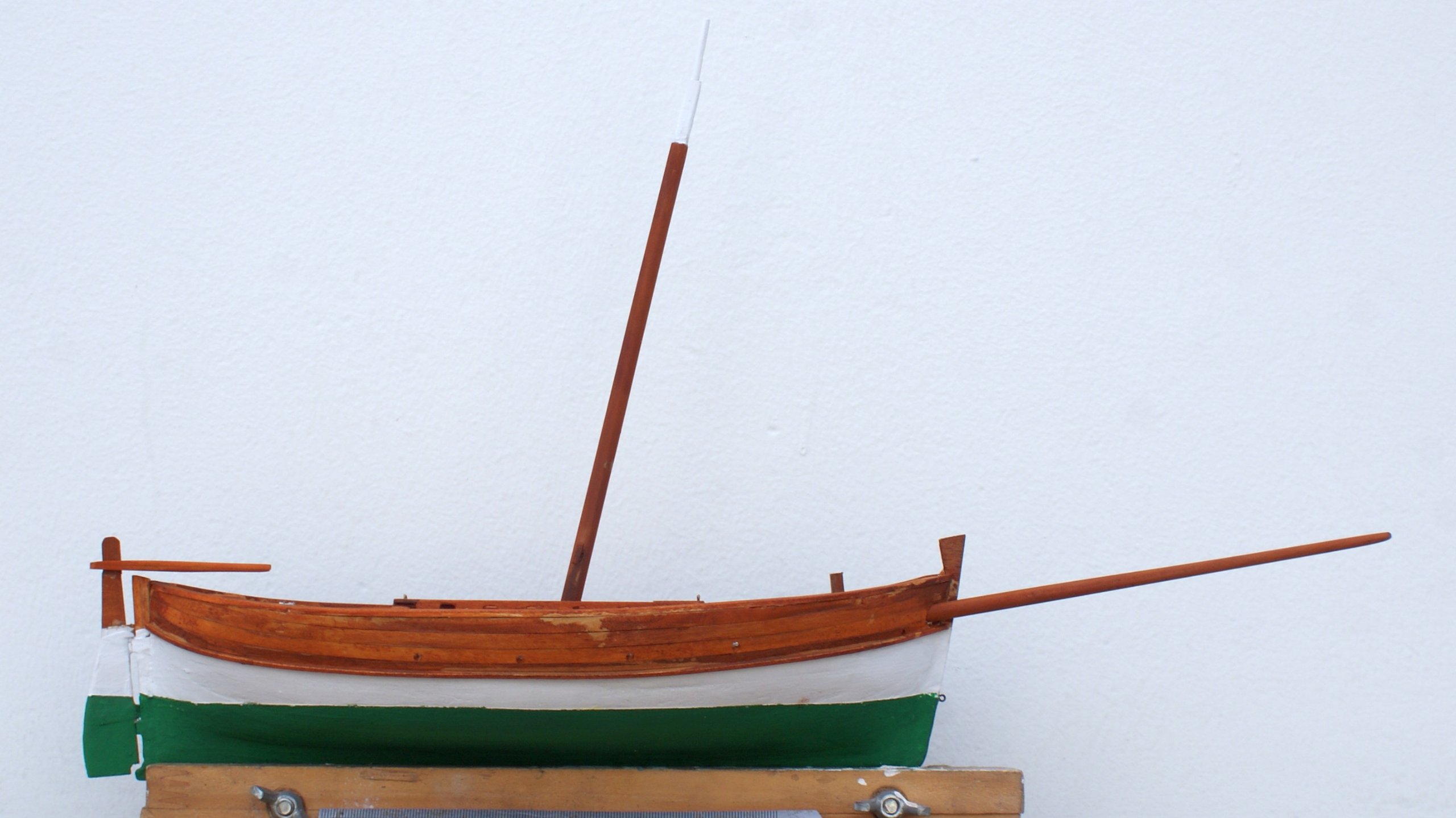

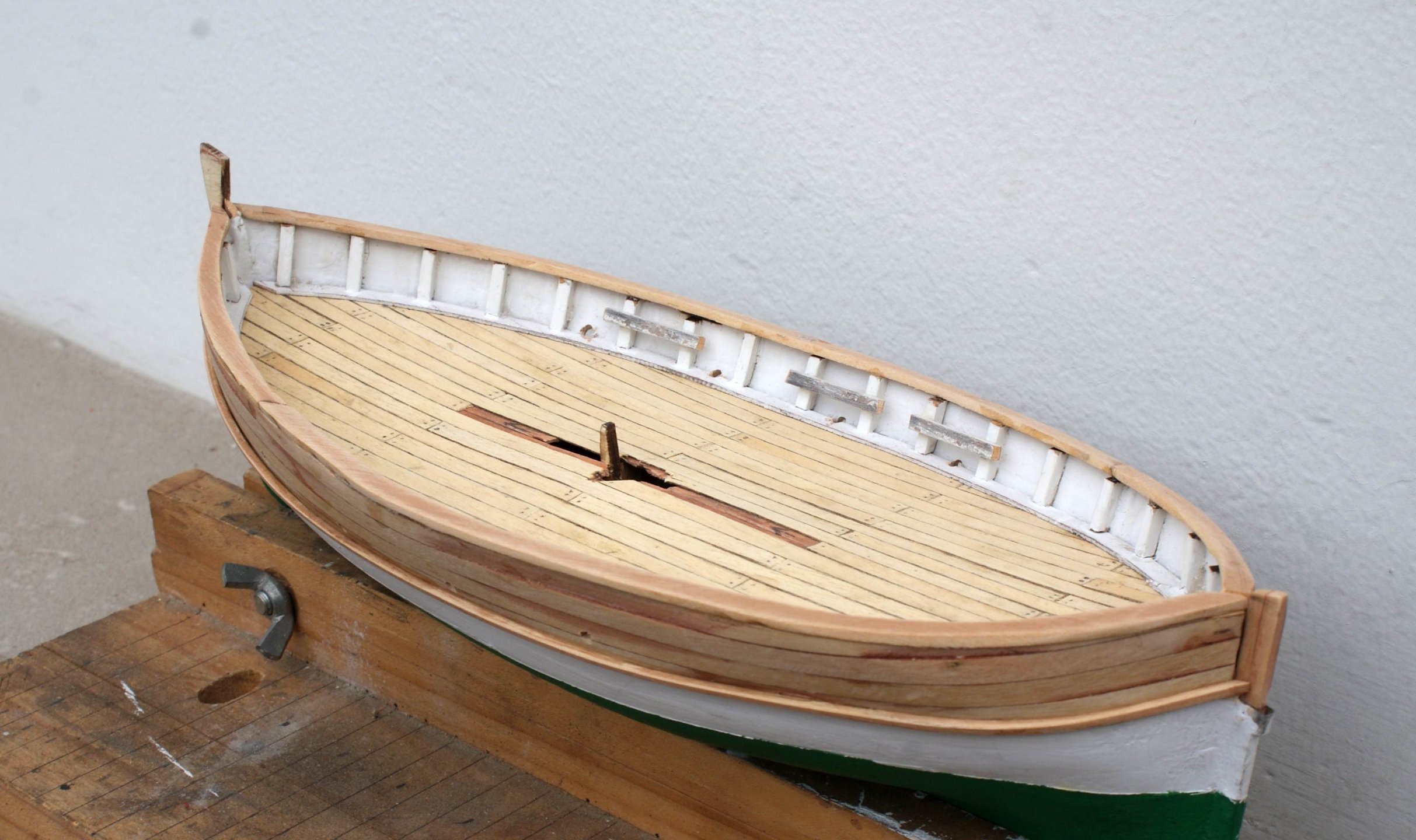

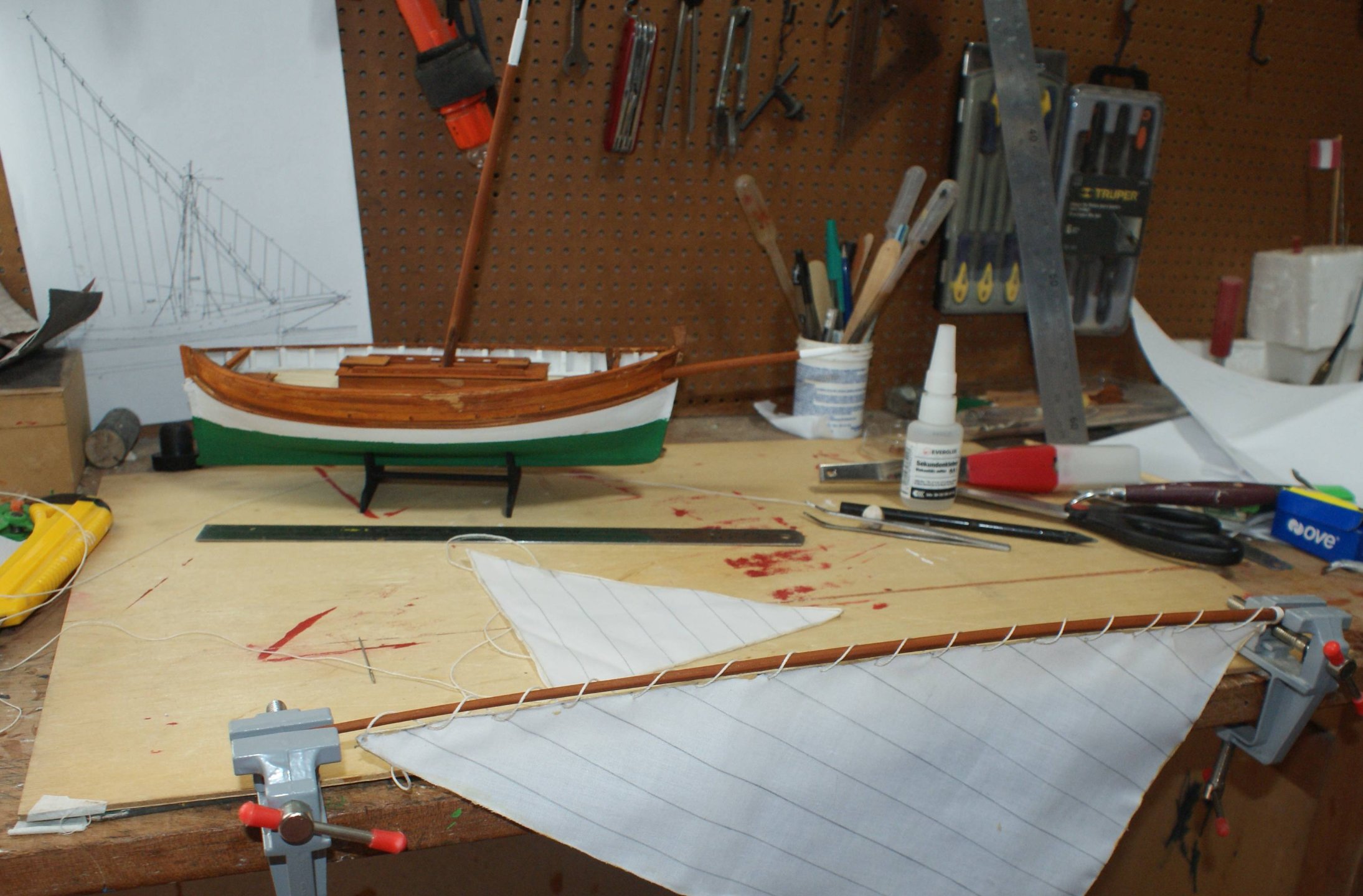

He continuado con la elaboration del casco. Coloque tracas de 2x5 mm tipo de madera... desconocida. Preguntar en la tienda, es pedir peras al olmo.. el proveedor pone la madera de lo que tiene, algunas veces es cedro (difícil de doblar), otras guayacan (las vetas se curvan), parece que esta vez entregaron una madera decente que permitió usarla (sin romper demasiadas).
La línea W.L. limitando la obra viva (en verde), no me quedo bien, pero tiene arreglo. Ya avancé con los palos y la cubierta,

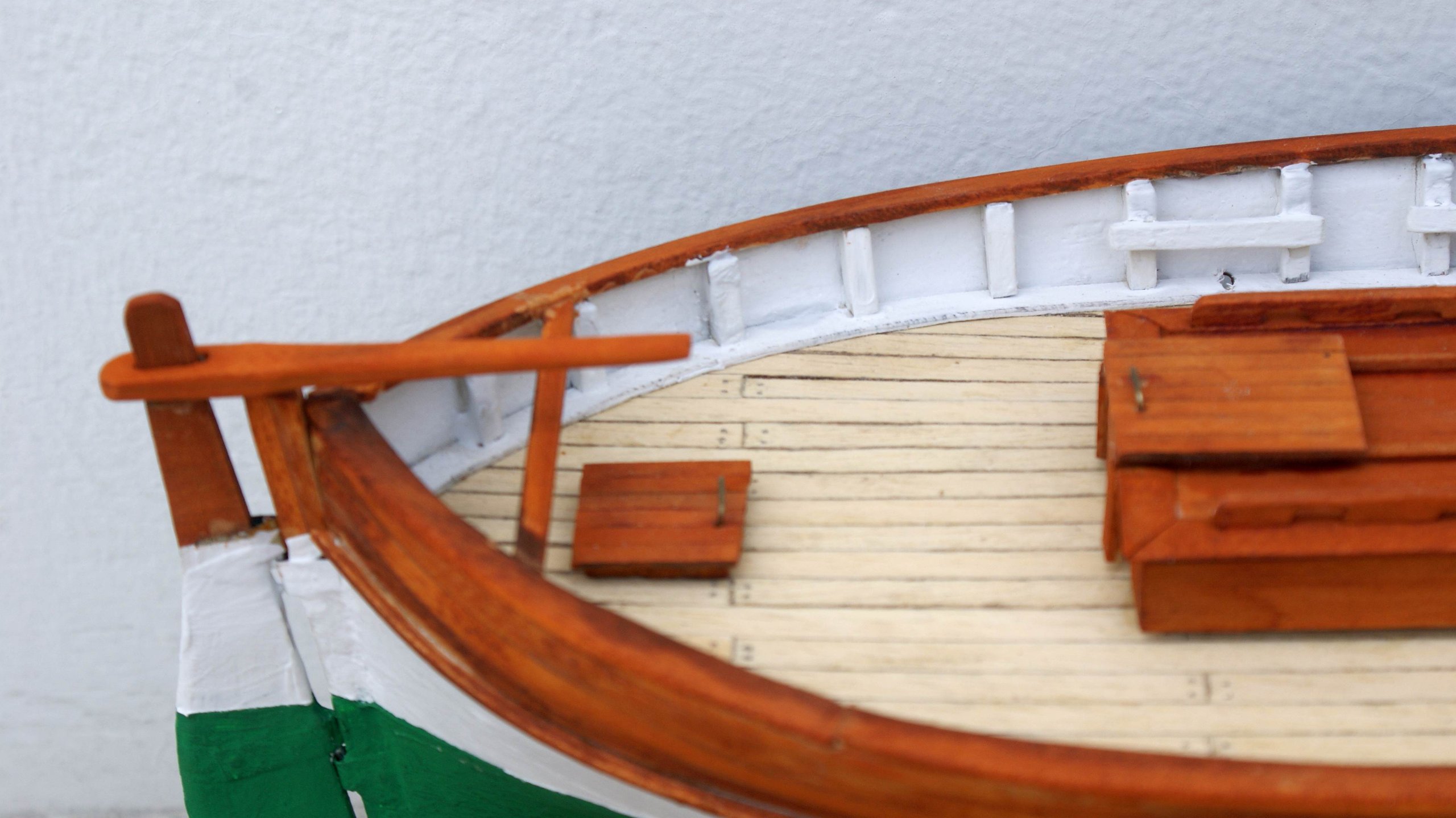

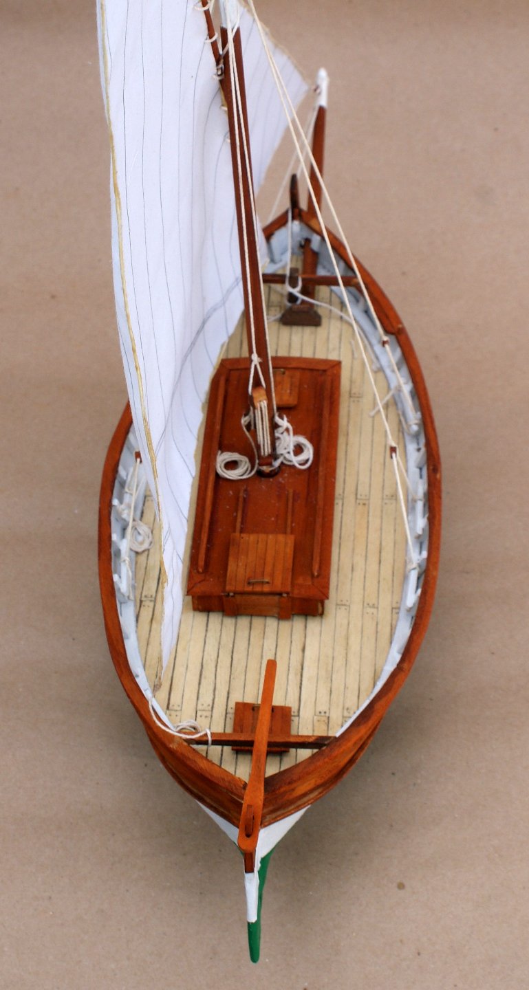

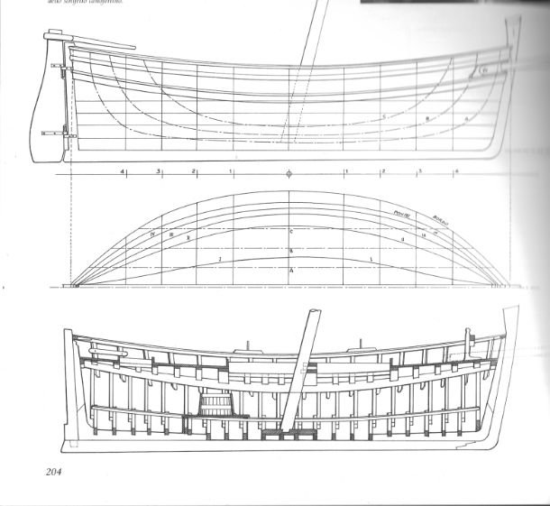

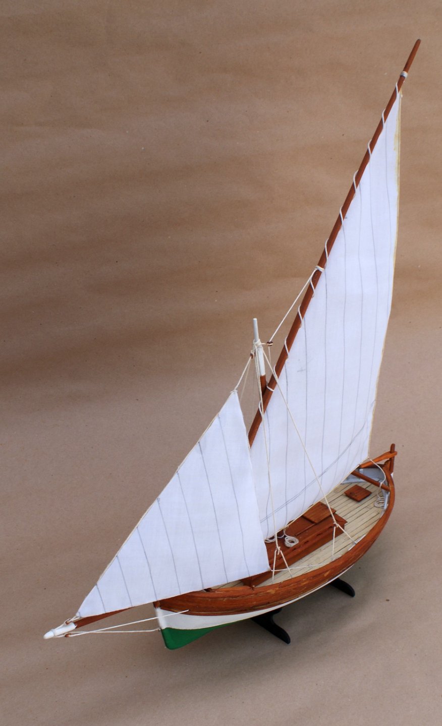

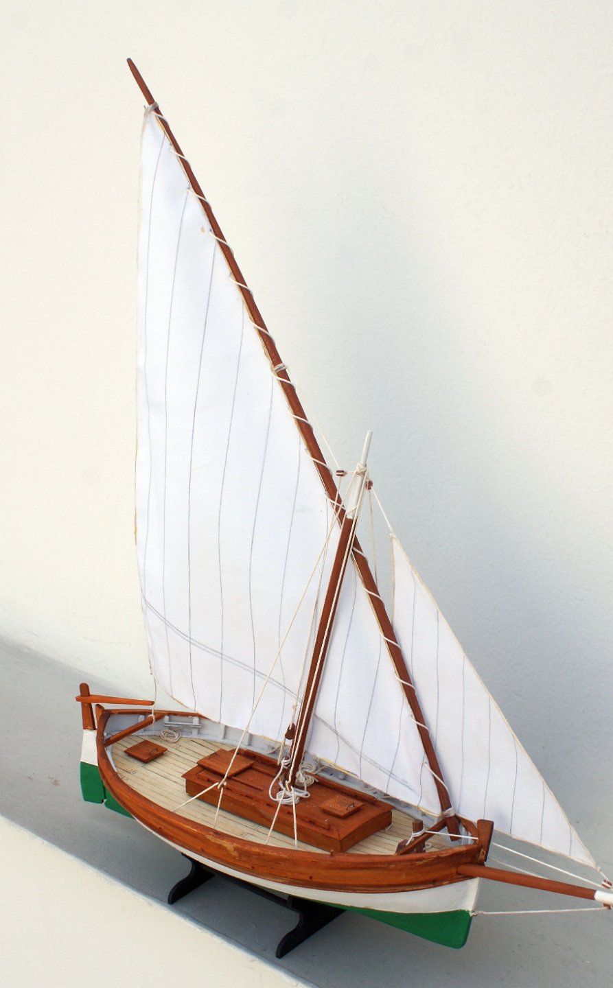

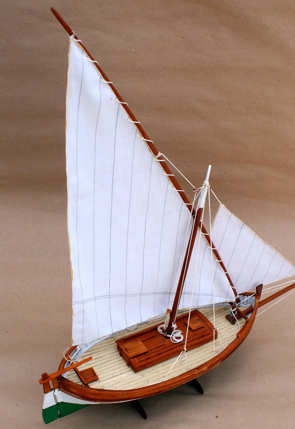

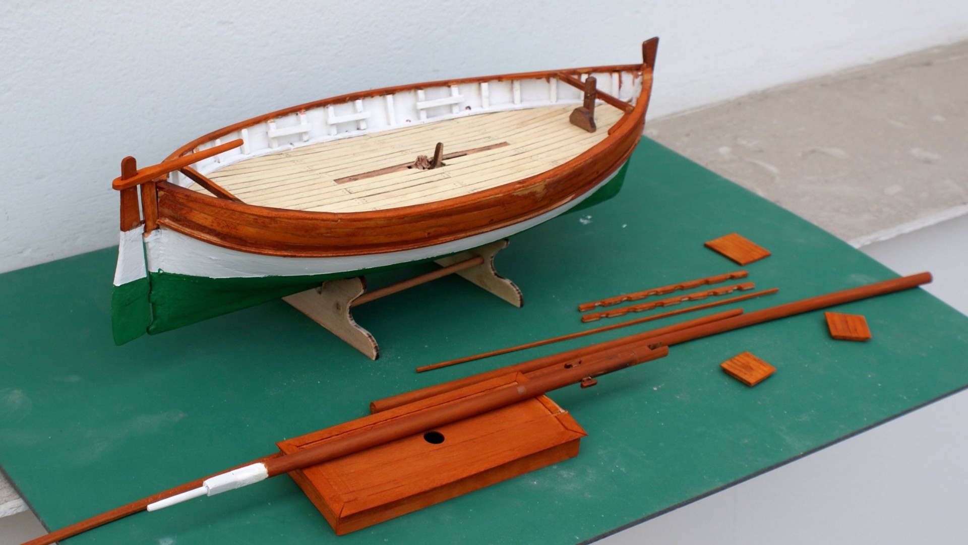

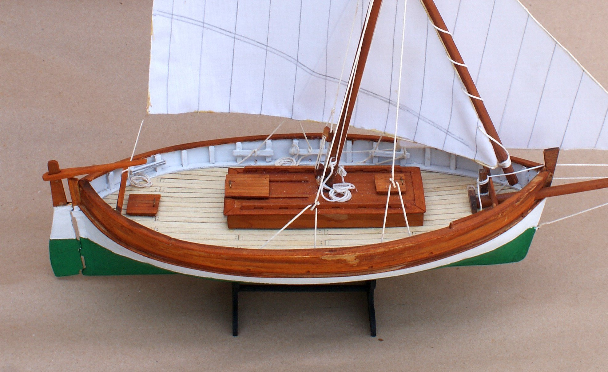

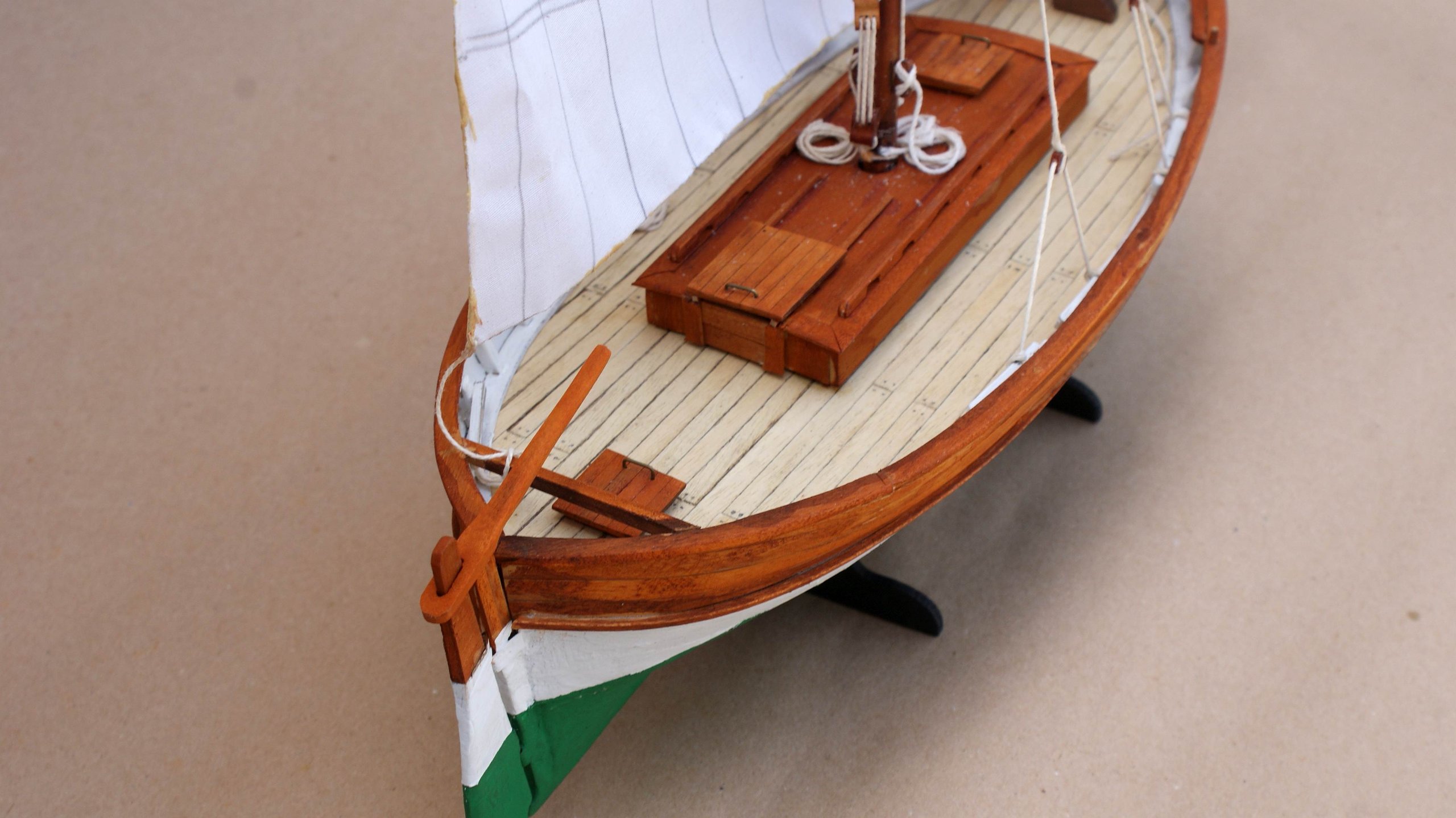

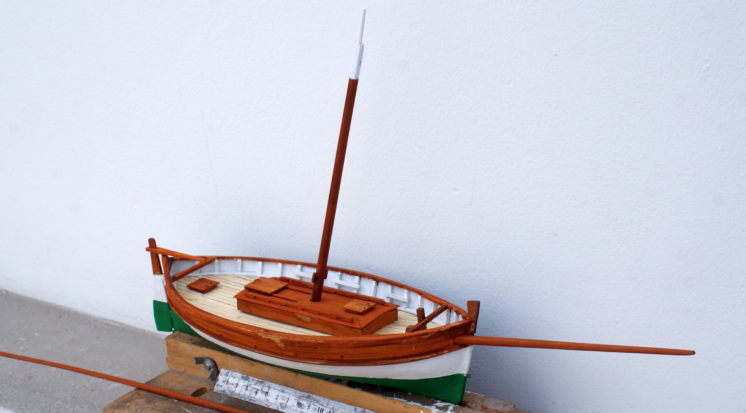

En las fotos muestro un schifetto a plena vela, las paginas del libro de Bellabarba, y el avance del trabajo. Prepare las tracas que son de cedro de 2x5 mm para todo el casco hasta la amura. Exceptuando la amura que fue lijada cuidadosamente; lijé y masillé dos veces la obra viva, la primera con una mezcla de aserrín, goma blanca y masilla, la segunda con una base acrílica. Se pintó la obra viva en verde y la obra muerta en blanco y barniz color caoba.
Se sigue haciendo las cubierta con listones de de enchape de 0.5 mm pegados sobre triplay delgado de 1.5 mm. También mediante el Autocad, se tomaron las dimensiones de otros elementos menores y se redibujaron a mano alzada sobre un cuaderno de trabajo. Las diversos elementos de cubierta y arboladura se lijan y barnizan.
Se preparó los diversos palos como el botalón, el palo mayor, la entena, el timón y su caña, la bodega y su entrada; todos los cuales se fijaron a cubierta. Se usaron dos tipos de cabos, de 0.5 mm para las drizas y el resto es de 0.9 mm diámetro en hilos color crudo. Las velas se cortaron a las medidas obtenidas del plano y son de color blanco, de un algodón mercerizado, difíciles de pegar

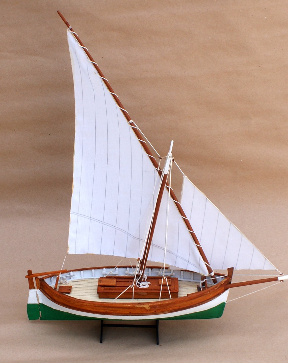

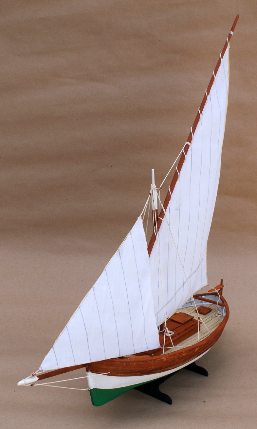

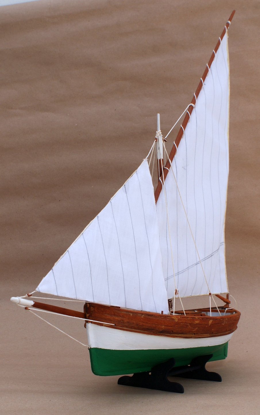

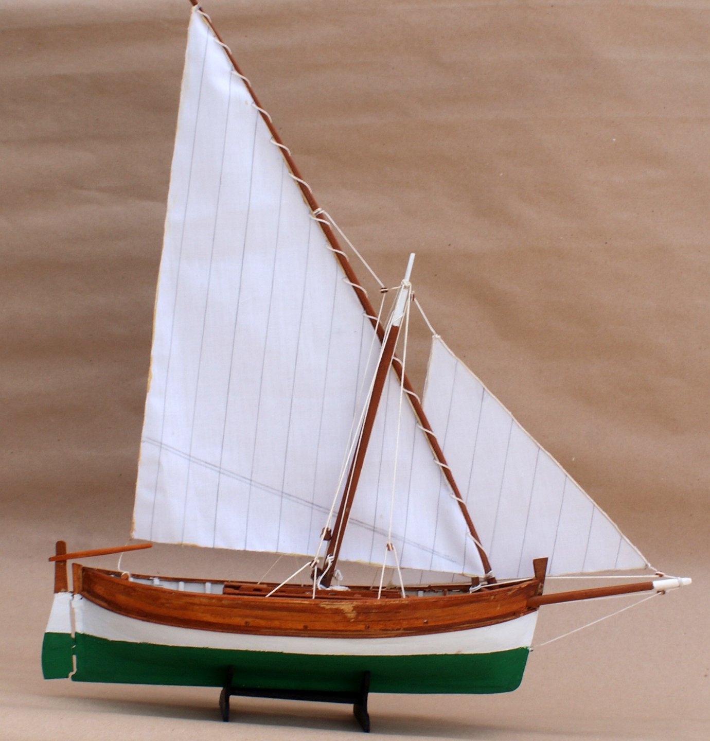

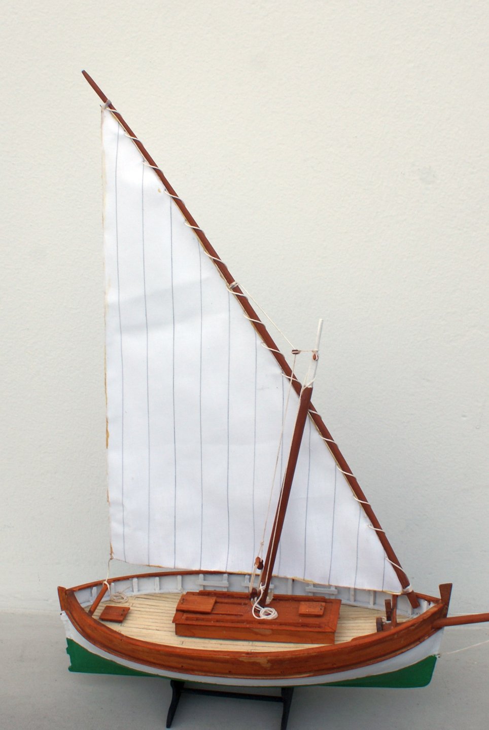

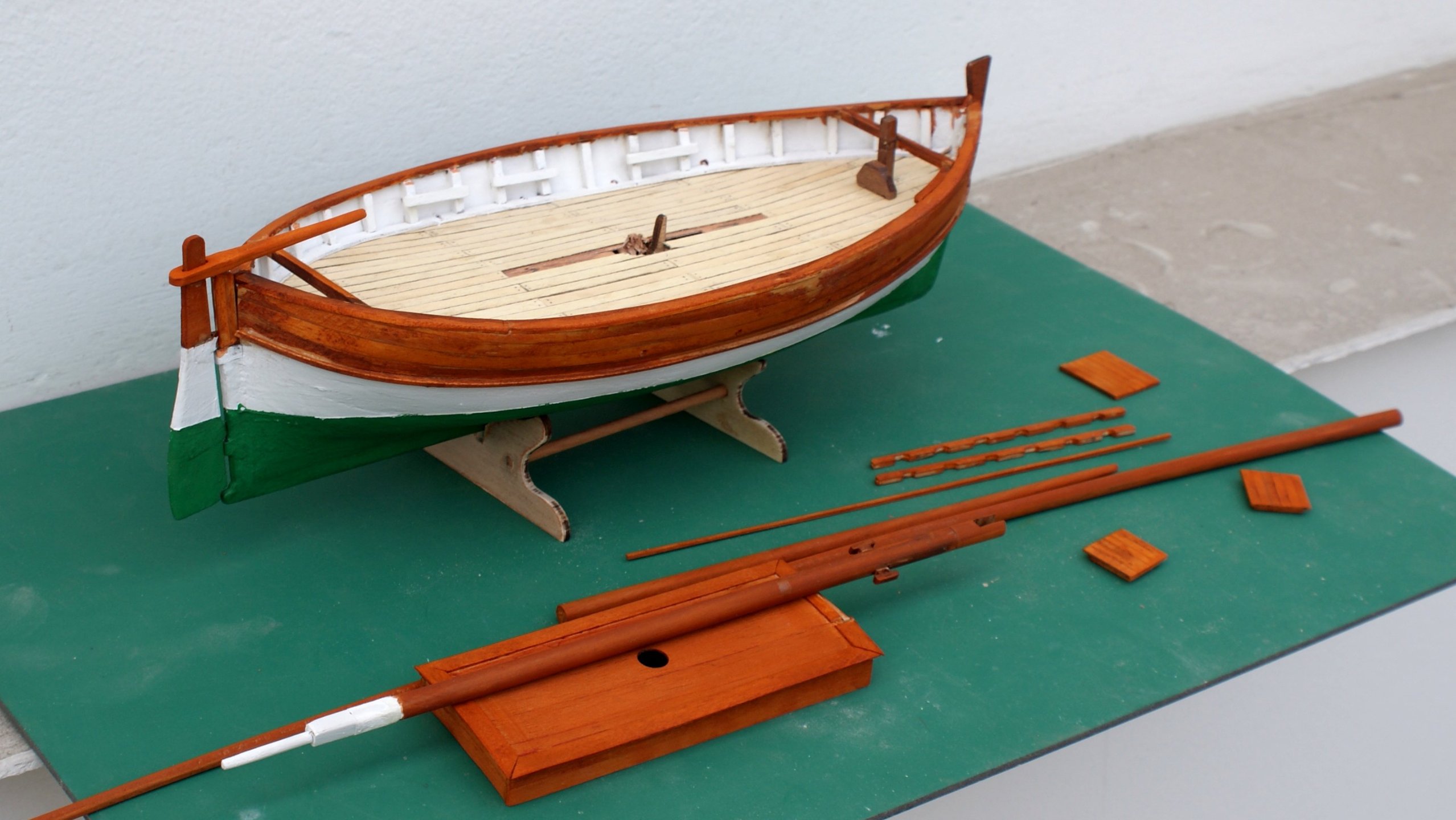

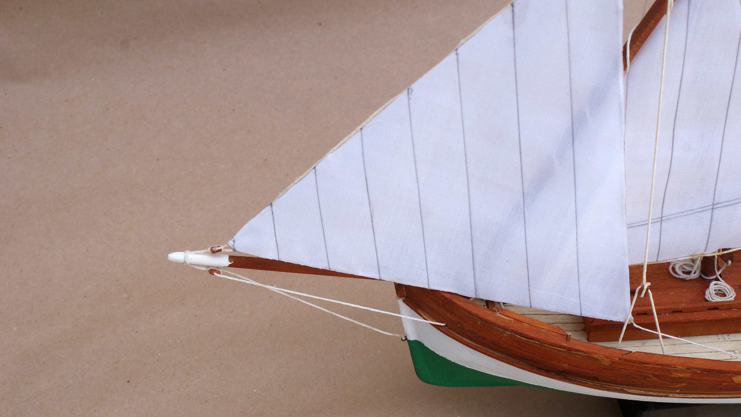

Y listo, termine el modelo, como comenté de un inicio, esta es una barca simple, me equivoque de escala y la roxima la hare en 1:35 o 1:40
