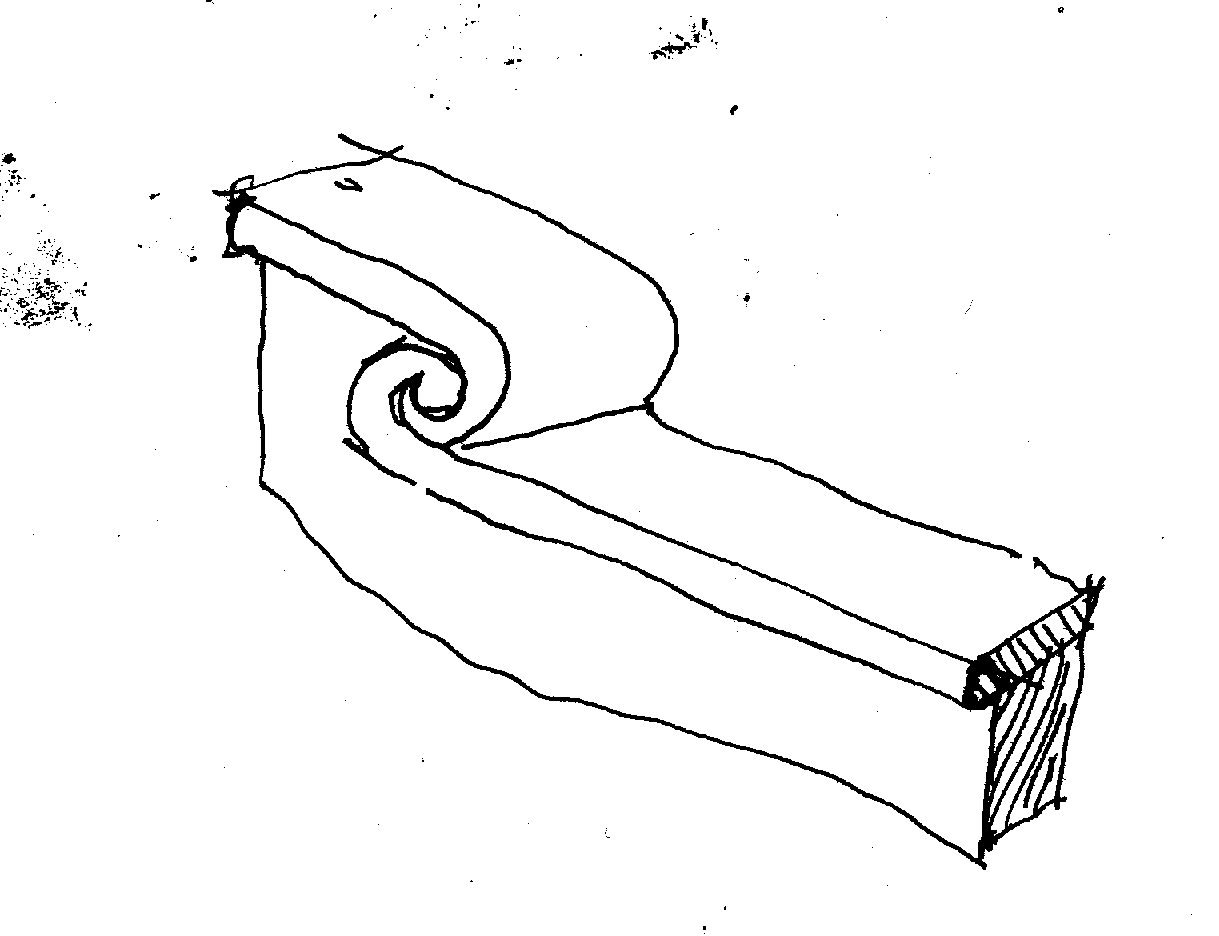

Hola Miguell. Bienvenido al foro. El chisme en cuestión era algo como el dibujo, haz lo que puedas o pon una rodaja de palito , los venden en el chino.

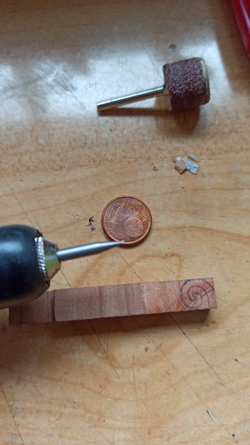

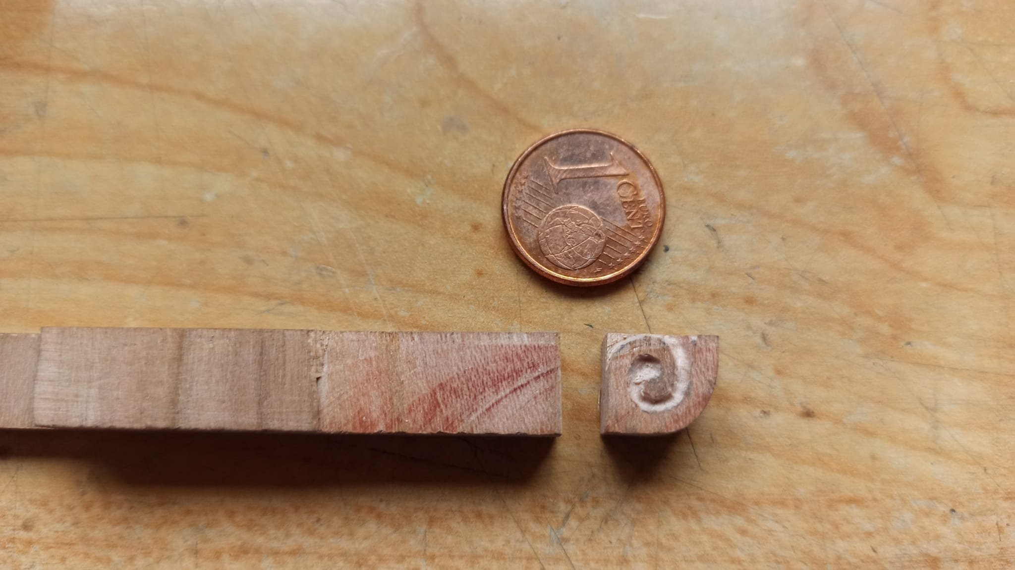

Bienvenido al foro, y como bien te dice @Leopoldofran intenta tallar la forma en un trozo de madera, las palos de los chinos son muy blandos, cuidado que te pasas enseguida, lo suyo seria con madera de boj, pero claro...a ver yo los tallo con la dremel y una mini fresa redonda de 0´8 mm de diámetro. Un saludo y virutas
Esto lo hice con madera de cerezo que tenia de esa medida
y la fresa desenfocada, jejejeje, es la que utilizo

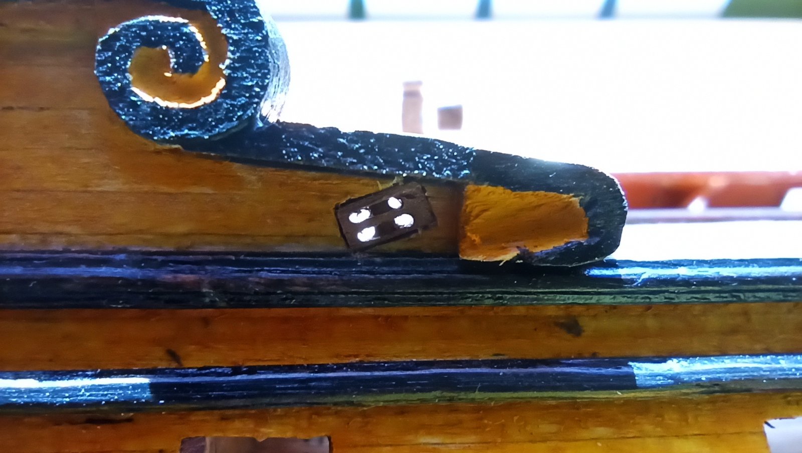

una vez colocado y pintado...
