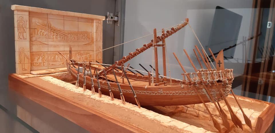

Tiraré también del libro Ships of the Pharaohs, con el objetivo de obtener un modelo similar a este:
Y en función del tiempo y el resultado, no descarto hacer un pequeño diorama similar a este de Hellmuth Schrader:

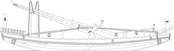

Es precisamente el aspecto de la imagen que pasas al que quiero llegar.

No exactamente, cuando decía a "eso quiero llegar" me refería a la imagen de abajo, con la vela recogida, no navegando.

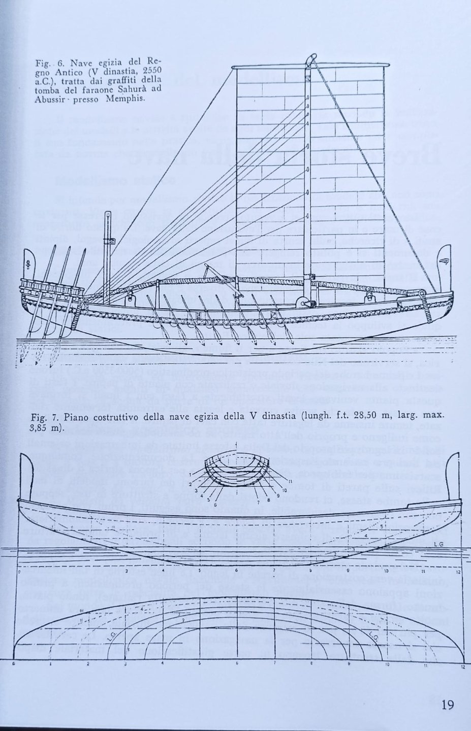

Buenos dias, he encontrado esto en El Gran Libro del Modelismo Naval de Mursia, copio pego texto y te añado fotos. espero te sirva algo, un saludo y virutas.
"En el período histórico del Reino Antiguo (dinastías I-8, 3200-2240 aC) comenzó la construcción real de barcos de madera. Las líneas externas de estas embarcaciones parecen esencialmente las mismas que las del período predinástico, con un perfil semilunar (forma de un segmento de naranja con extremos elevados), fondo plano, muy ancho y caracterizado por un calado poco profundo. El casco no estaba sumergido más del 40%, para las necesidades de la navegación fluvial, mientras que se cree que servía para lastrarlo para la navegación en mar abierto. Las características de la estructura están parcialmente justificadas por el material disponible: tablas cortas obtenidas de los dos únicos árboles maderables que podían usarse para trabajar y que crecían en Egipto (la acacia y el sicómoro). Esta estructura, sin quilla propiamente dicha, constaba de una viga interna, larga de proa a popa, a la que se conectaban robustos travesaños para soportar el entablado. Este último estaba formado por pequeñas tablas unidas por pasadores. El conjunto, demasiado frágil, al menos para los barcos marítimos, requería una especie de arnés que rodeaba todo el casco. Para evitar que el casco se curvara, la proa y la popa se mantenían en su lugar con fuertes cables que se sujetaban a una fuerte barra transversal que sobresalía por la borda. A lo largo de la mitad de estas barras se tendió un cable sostenido por horquillas y mantenido tenso por un tensor. Es curioso señalar, dicho sea de paso, que para la navegación por los grandes ríos americanos se dotaban de grandes barcos para el transporte de material, en los primeros años estos
de este siglo, del mismo cable (fig. 6). A horcajadas sobre el cable, el único árbol, con su peculiar forma de cabra talable, estaba sujeto por tirantes. La vela, montada sobre una sola verga, era cuadrada, alta y estrecha. Completaban el equipamiento unos remos de remo y uno o más timones, formados por grandes remos colocados sobre la borda. Este tipo de barco podría reconstruirse basándose en los famosos relieves encontrados en la tumba de los tres hermanos fundadores de la V dinastía (hacia el 2550 a. C.): entre ellos Sahurà quiso transmitir la valiente expedición que llevó a cabo en el Mar Rojo. , haciendo decorar su tumba con lo que se puede considerar el cuaderno de bitácora de la empresa.
(figura 7). Faltan figuras de barcos del Reino Medio. Claramente diferenciados
De los documentos, que son numerosos, aparece el barco del Regno Nuovo (fig. 8); la importación de vigas largas obtenidas de coníferas libanesas permitió la construcción de cascos, todavía con quilla interna, pero más sólidos y sin arneses. De perfil muy refinado, tenían proa y popa menos altas. Las cabezas de las vigas apoyadas sobre la viga de la quilla salían al exterior del entablado, permitiendo una mejor fijación. Para evitar pandeo se instaló el cable habitual. El mástil fijo era sencillo y sostenía una vela cuadrada, no alta y muy ancha, suspendida de dos palos. Los remos estaban fijados a remos, mientras que dos grandes en la popa actuaban como timones, montados sobre bordas y equipados con manillares para facilitar la dirección (fig. 9).
Estos son los barcos de los egipcios que nos documentan sobre el primer período de la historia del barco; sin embargo, no eran un gran pueblo marinero. Prueba de ello es que el faraón Necao (612-576 a.C.) encomendó a los fenicios la circunnavegación de África para ampliar su comercio.
tarea de llevar a cabo la Aunque no fueron los primeros ni los únicos navegantes de la antigüedad, lo cierto es que los fenicios fueron los mayores y los primeros maestros de la arquitectura naval. A todo esto contribuyeron los ricos bosques del Líbano y la necesidad de desarrollar el comercio para compensar la pobreza de su país.
Parece que fueron los primeros en adoptar el sistema constructivo de quilla, con cuadernas entabladas, utilizando la cubierta inferior como bodega de carga. Todo
esto es muy probable si consideramos el increíble desarrollo de su comercio. Fundaron florecientes colonias por todo el Mediterráneo y es seguro que llegaron más allá de las Columnas de Hércules, hasta las Casiterides o Islas Pond (las actuales Islas Sorlingas). Y también es innegable la influencia que ejercieron en toda la construcción naval de la época, si no que es improbable que construyeran.
NOTA, la traducción del Italiano es de Google, si hay errores lo siento.
