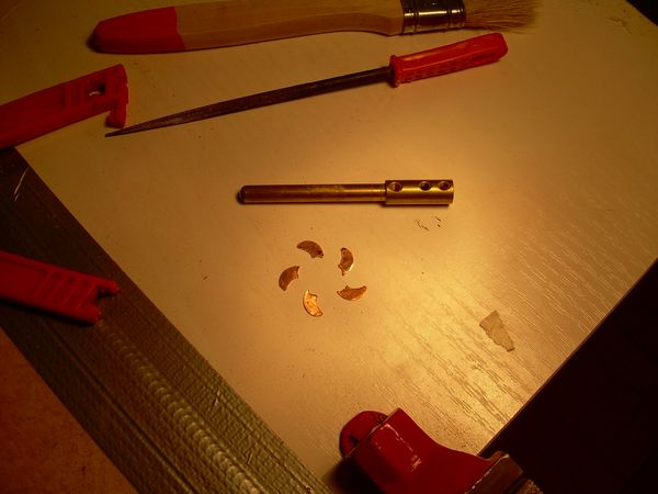

jomaal88
Mensajes: 961
Mensaje por jomaal88 »
bueno al final me las apañé como pude

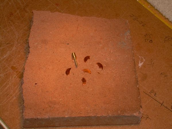

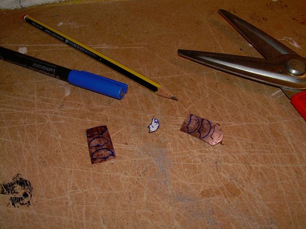

marcamos las palas con la ayuda de una plantilla
ponemos todas juntas para lijarlas y conseguir que sean iguales

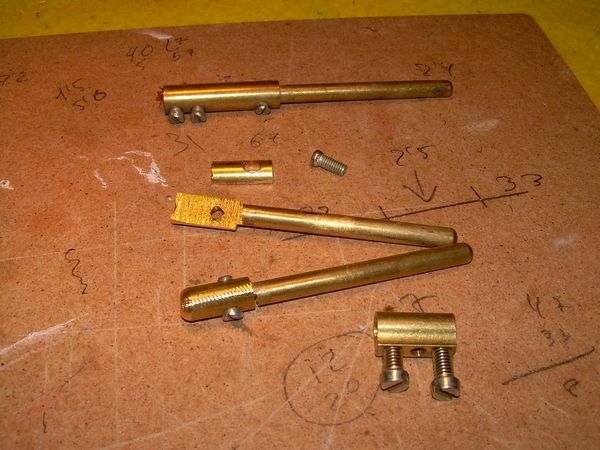

reciclamos un borne de un viejo enchufe
Última edición por jomaal88 el Mar Sep 05, 2006 2:06 pm, editado 1 vez en total.
jomaal88
Mensajes: 961
seguimos

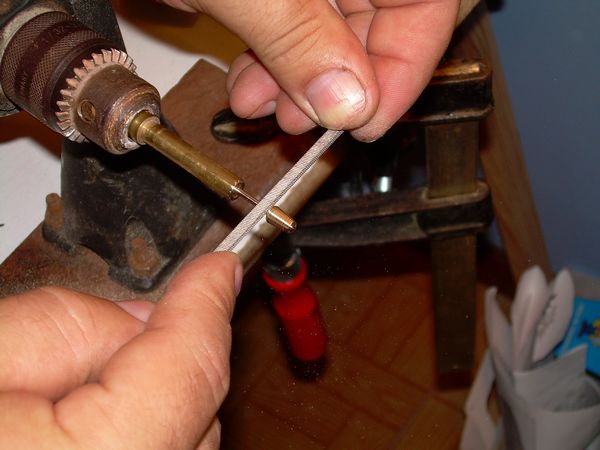

yo uso el taladro a modo de torno y con limas de diferentes tipos voy desbastando el borne hasta conseguir la forma deseada
piezas listas para ensamblar y soldar

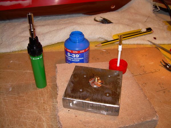

todo listo para soldar yo uso un soldador de gas tipo lapiz da más calor nque los de corriente además  tiene varias boquillas y la posibilidad de usarlo con llama

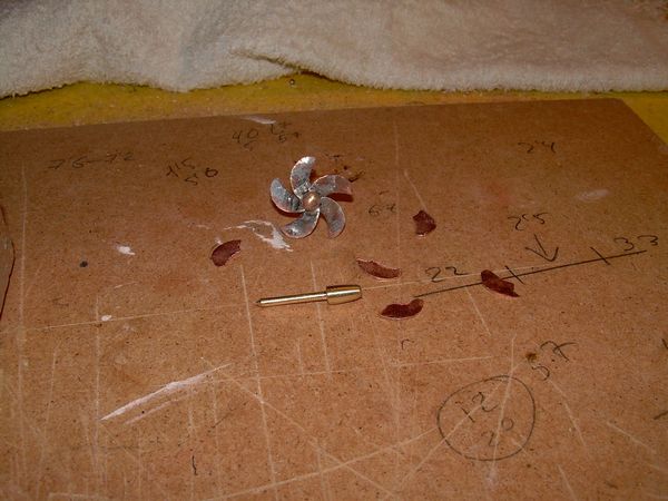

jomaal88
Mensajes: 961

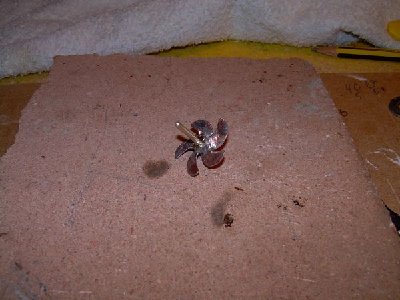

más fotos
otra vista ( tendré ue inventarme algun artilugio para no hacerlo a pulso)

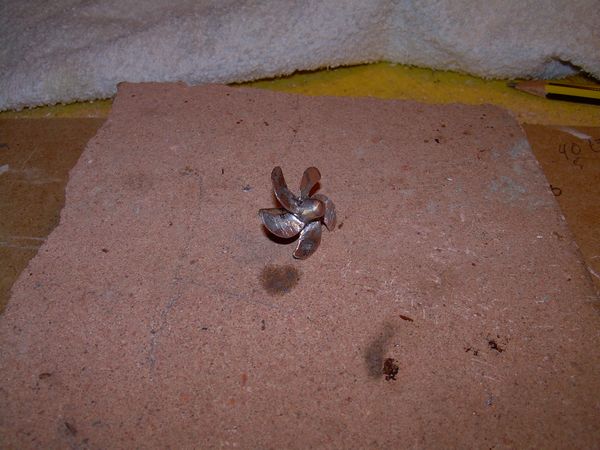

un poco de lima para quitar los excesos de estaño y listo
modelo terminado y despiece

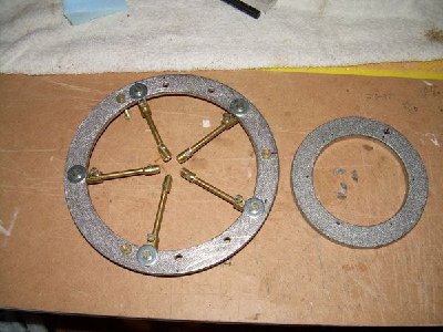

jomaal88
Mensajes: 961
Re: FABRICAR HÉLICES
Admin escribió:En la revista mrb había uno para rc, pero el proceso es el mismo.
http://es.geocities.com/claraly2000/Herramientas-6.htm en este enlace, aunque no es exactamente lo que pides habla de las hélices

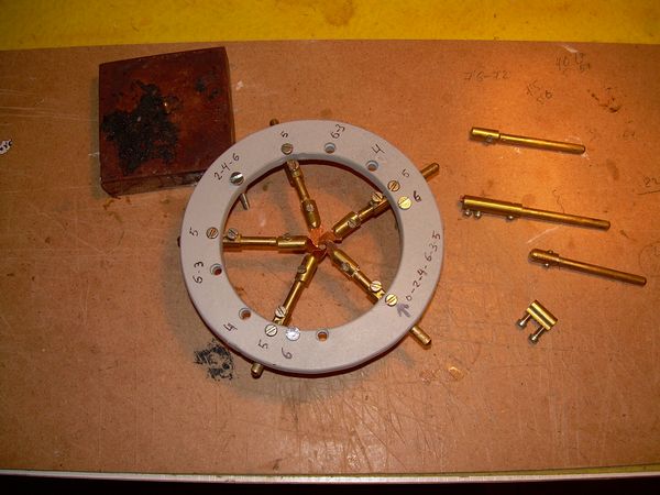

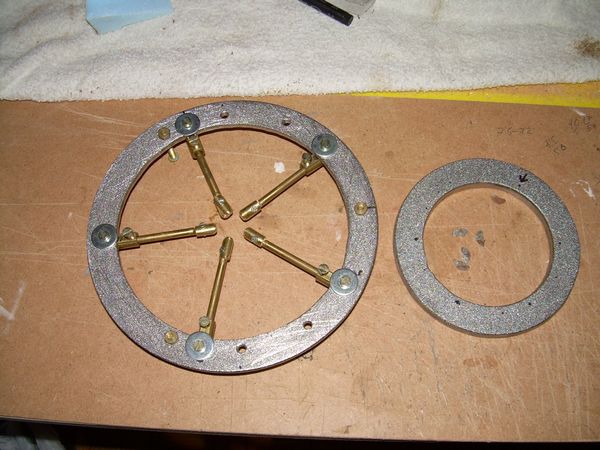

bueno me decidí a hacerme uno yo mismo con materiales reciclados por lo menos ahora no me quemo los dedos os pongo unas fotos para que si alguien se anima lo haga lo dicho por lo menos los dedos estan a salvo y no tiembla el pulso
aprovechamos unos viejos bornes de enchufes algun taller elecrtrico nos lo pueden dar sin mayor problema y unas fichas
<br />(dependiendo del lugar lo llaman tambien regletas) los cortamos y abrimos por la mitad y pasamos una broca a una de las pa

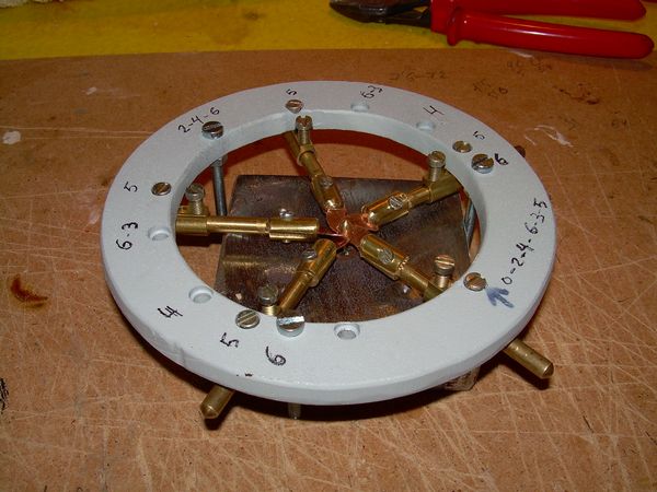

elementos montados en su lugar dividimos la brida (puede ser una seccion de un tubo) en tantas secciones como aspas tienen las helices taladramnos todo y solo cambiaremos los agarres de lugar para hacer un modelo diferente
podemos hacer dos moldes solo cambiando la brida podremos hacerlas de mayor diametro

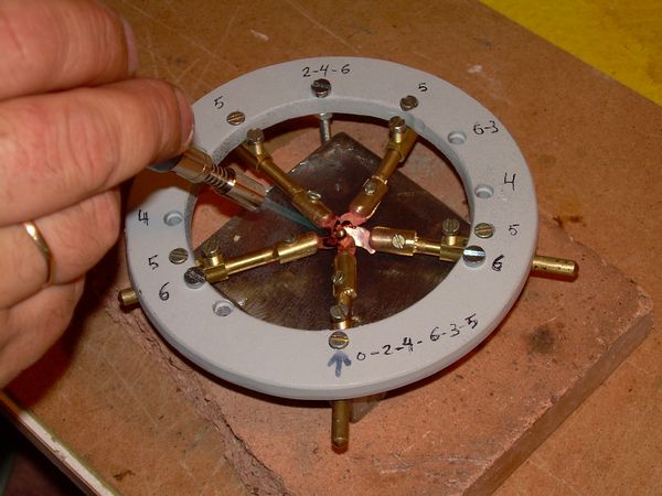

jomaal88
Mensajes: 961
no se que paso con el orden de las fotos tiene que ir de arriba a abajo
procedemos a soldar despues de dar decapante

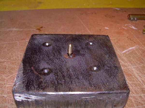

todo listo para soldar aproximamos todos los elementos al eje y giramos si fuera necesario
ponemos una base solida yo uso un trozo de hierro al que le he hecho un agujero para pasar el eje y de paso subirla un poco con unos trozos de palillos hasta la altura deseada

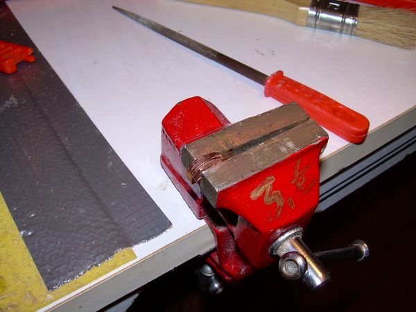

jomaal88
Mensajes: 961
mas

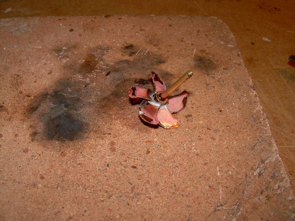

lista para dar un poco de lima y colocar en el modelo (y sin quemarme)
