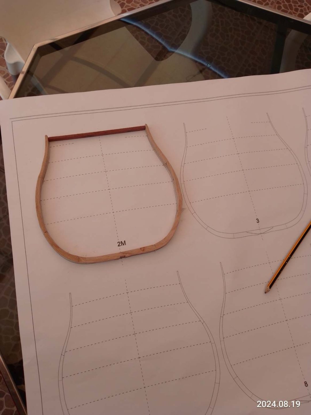

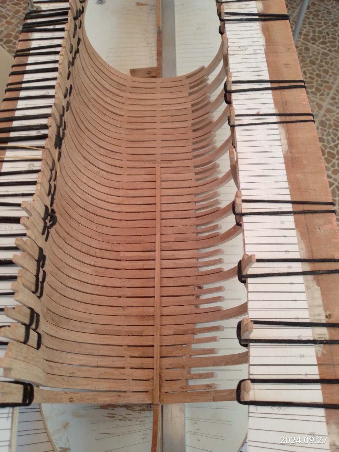

Buenos días a todos, aunque soy miembro del foro desde el 2013 nunca he abierto un hilo sobre ninguna de mis maquetas, principalmente porque ya las tenía terminadas cuando me uni a este foro, aunque si que he participado esporádicamente y sigo a varios miembros. Mi experiencia en el modelismo naval es más bien pobre, mi primera maqueta fue el Swift de artesanía latina y después me pasé al Scratch con la fragata de 22 cañones (de esta maqueta si que subí fotos al foro) y como siempre me ha gustado probar cosas nuevas he decidido dar el salto a la enramada con el Santísima.
Y muchos os preguntaréis ¿no habría barco más fácil para dar el salto al modelismo de arsenal?, pues si, pero como siempre he querido hacer esta maqueta y hacer algo en enramada ... pués le ha tocado a este.
Como hay poca información sobre este navío he ido sacando información de donde he podido (mi modelismo es muy low cost) .
Principalmente me he basado en los planos de Leopoldo, al que le tengo que agradecer enormemente su aporte y en los planos que aparecieron en el museo de San Petersburgo. He usado la caja de cuadernas que se publicó en la revista de historia naval, en el artículo sobre el descubrimiento del plano de San Petersburgo y para interiores he tirado mucho de planos como el del Santa Ana y el Montañés.Tambien en menor medida del Victory. Bueno ya os he soltado la chapa ahora al lío.
- Algunas fotos más
- IMG_20240921_200841.jpg (165.08 KiB) Visto 9330 veces
- IMG_20240927_132521.jpg (239.69 KiB) Visto 9304 veces
- IMG_20240927_132614.jpg (187.06 KiB) Visto 9304 veces
- IMG_20240927_132543.jpg (145.41 KiB) Visto 9304 veces
- IMG_20240819_134228.jpg (115.99 KiB) Visto 9304 veces
- Está es la caja de cuadernas original
- Screenshot_20240928_095807.jpg (112.32 KiB) Visto 9304 veces

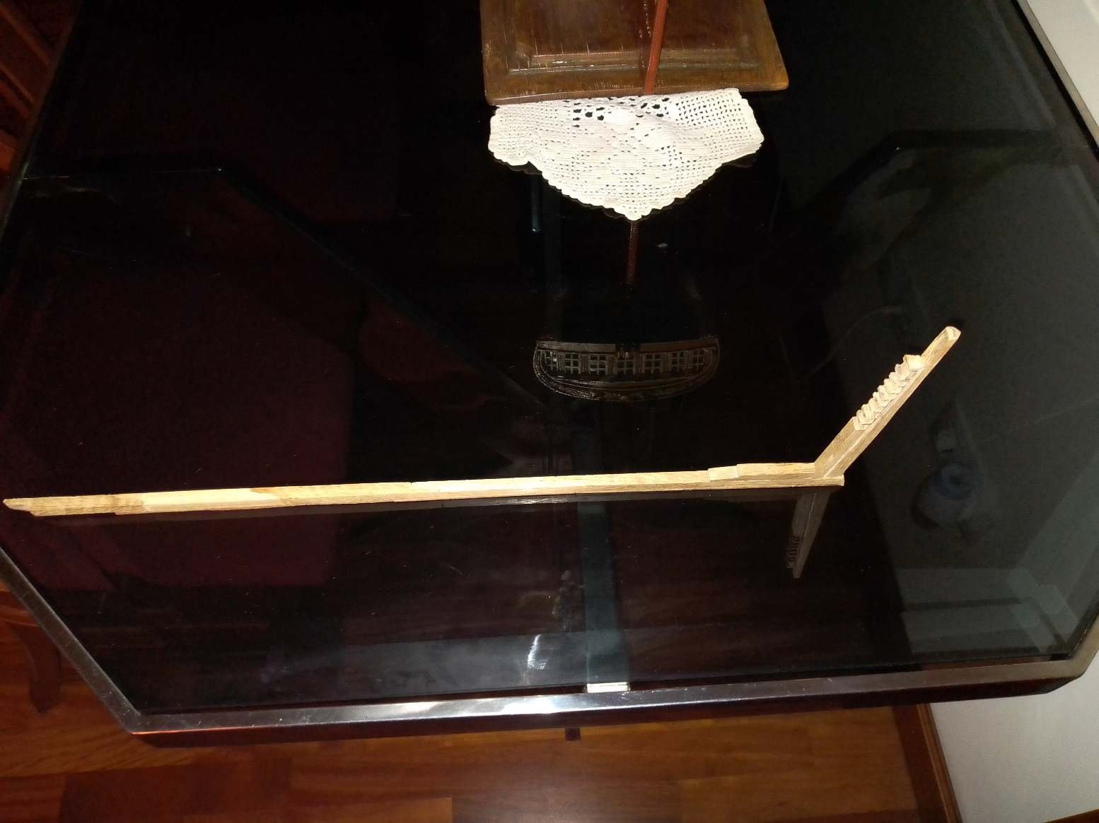

No sé porque no se han publicado la mayoría de las fotos lo intento de nuevo.
- fotos de la quilla, codaste y dormido para las cuadernas
- IMG_20220826_110510.jpg (119.35 KiB) Visto 9324 veces
- IMG_20220828_184739.jpg (76.88 KiB) Visto 9324 veces
- IMG_20220824_220119.jpg (105.5 KiB) Visto 9324 veces

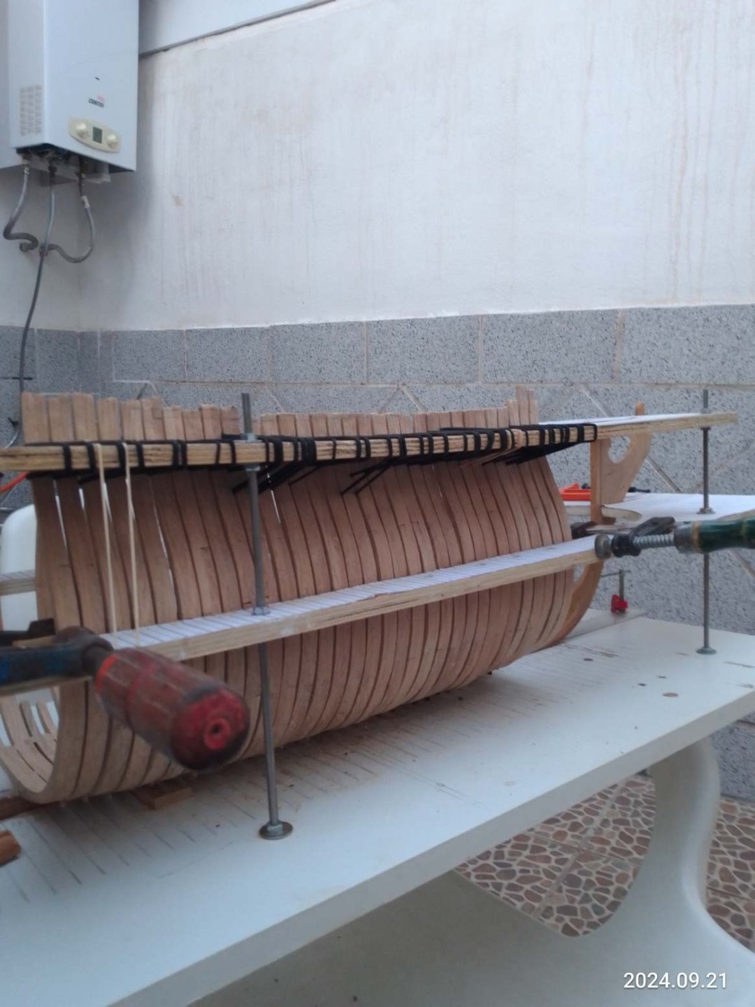

Desde luego valor no te falta, ni aptitudes porque si sabes dibujar las piezas ya tienes lo principal para hacer el casco.
El modelo por las fotos parece pequeño para arsenal pero puedes simplificar algo, como hacía Harold Hahn o parecido.
La sujección del contrachapado de montaje con 4 varillas parece poco yo le pondría 2 más.
¿Qué madera estás usando? Tiene buen aspecto.

Cierto es Leopoldo, la escala es de 1/75 un poco pequeña para enramada lo decidí así porque no dispongo de mucho espacio en casa. Habrá detalles que no se podrán hacer o no valdrá la pena por su tamaño.
Son seis varillas las que lleva el picadero,quizás debería haber metido un par de ellas más.En cuanto a la madera es roble americano, se trabaja bien.

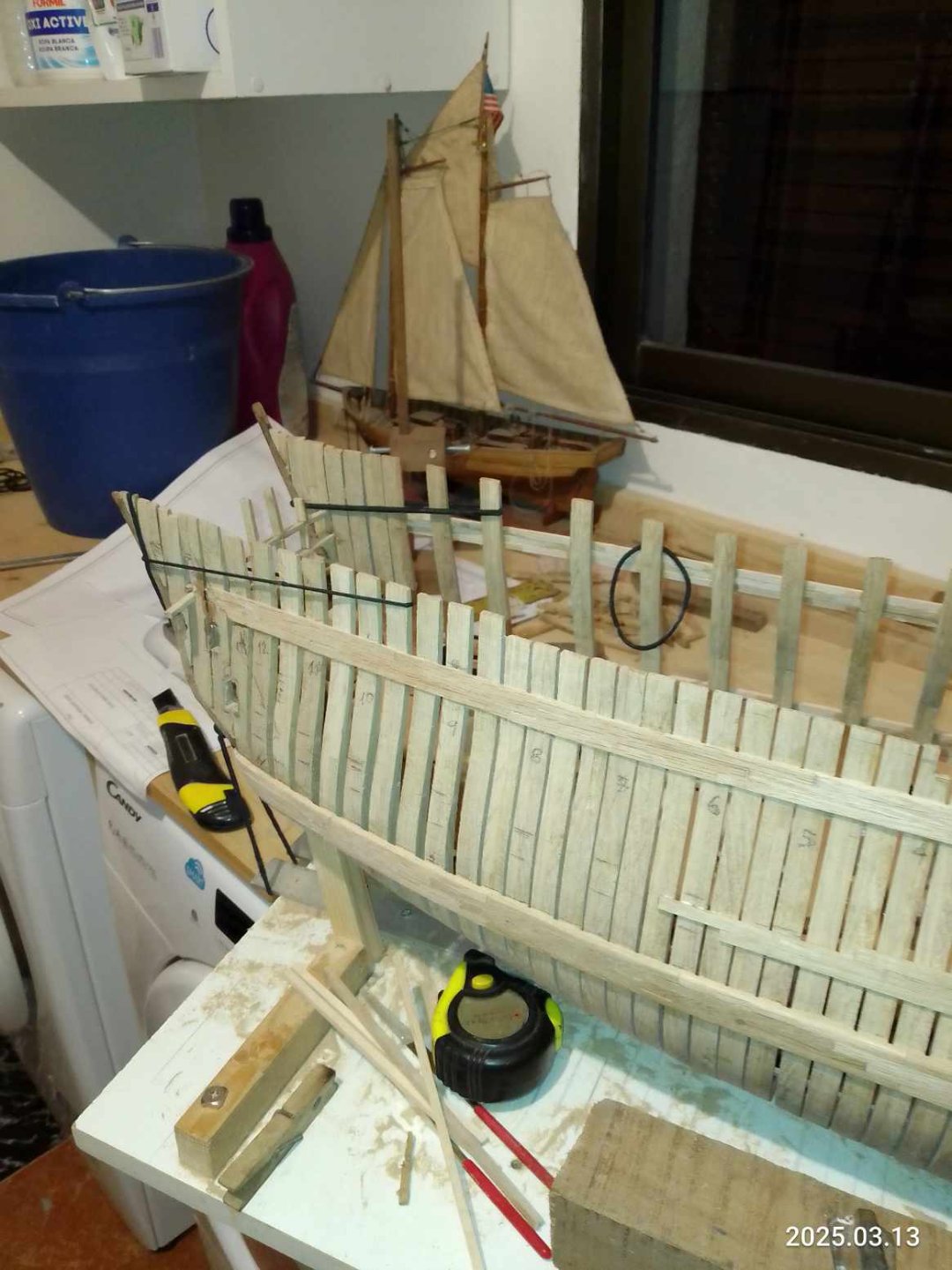

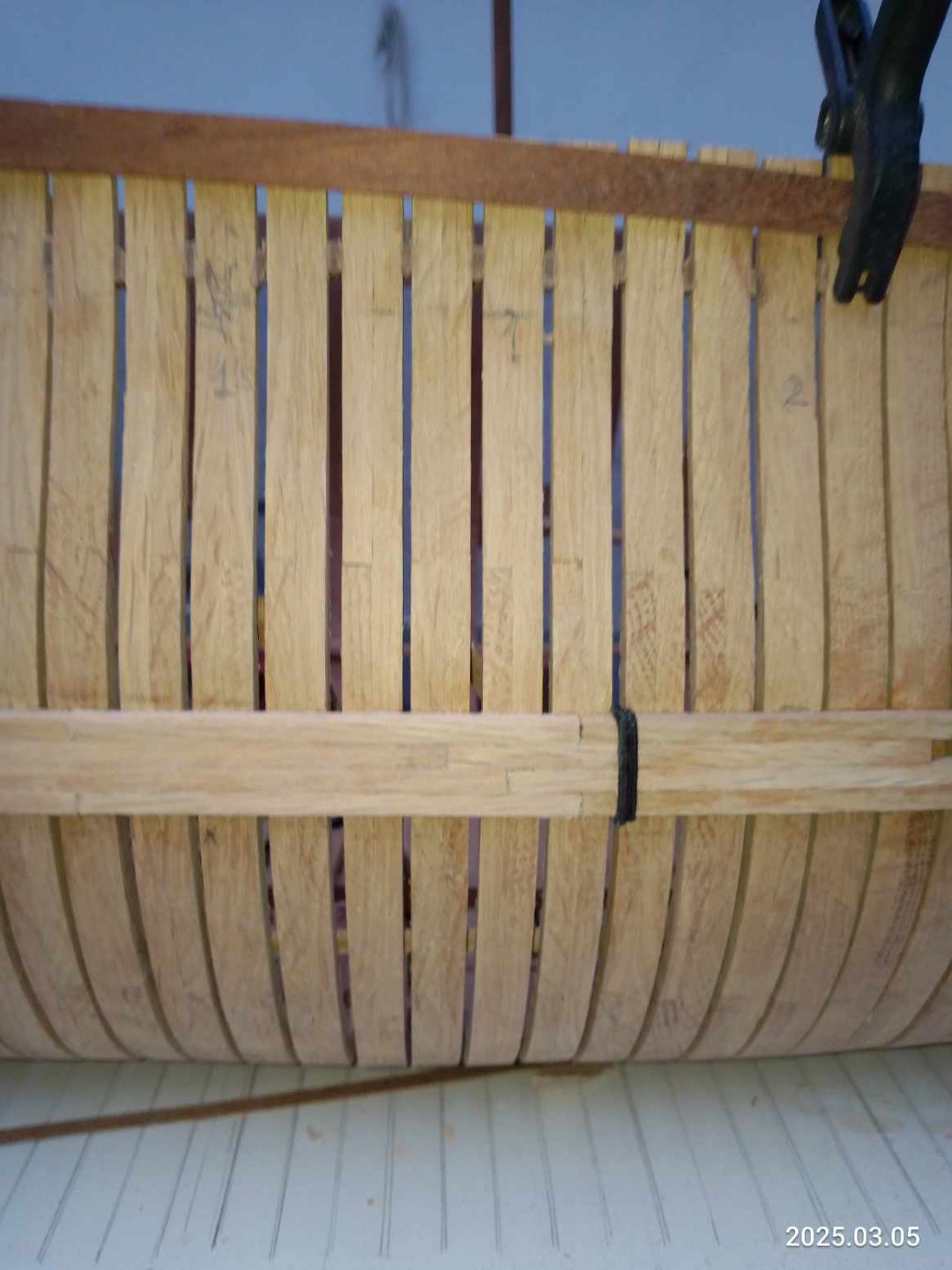

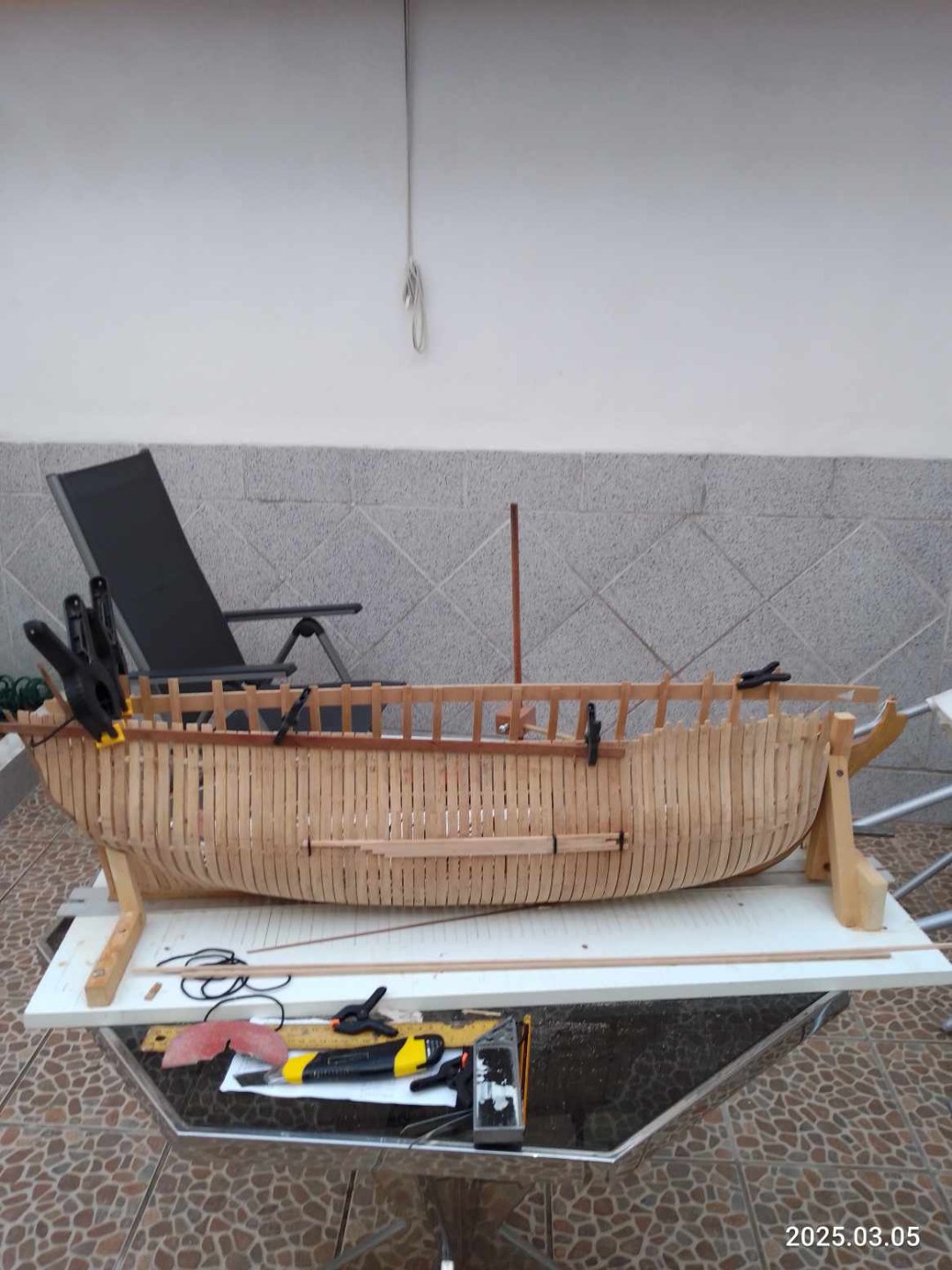

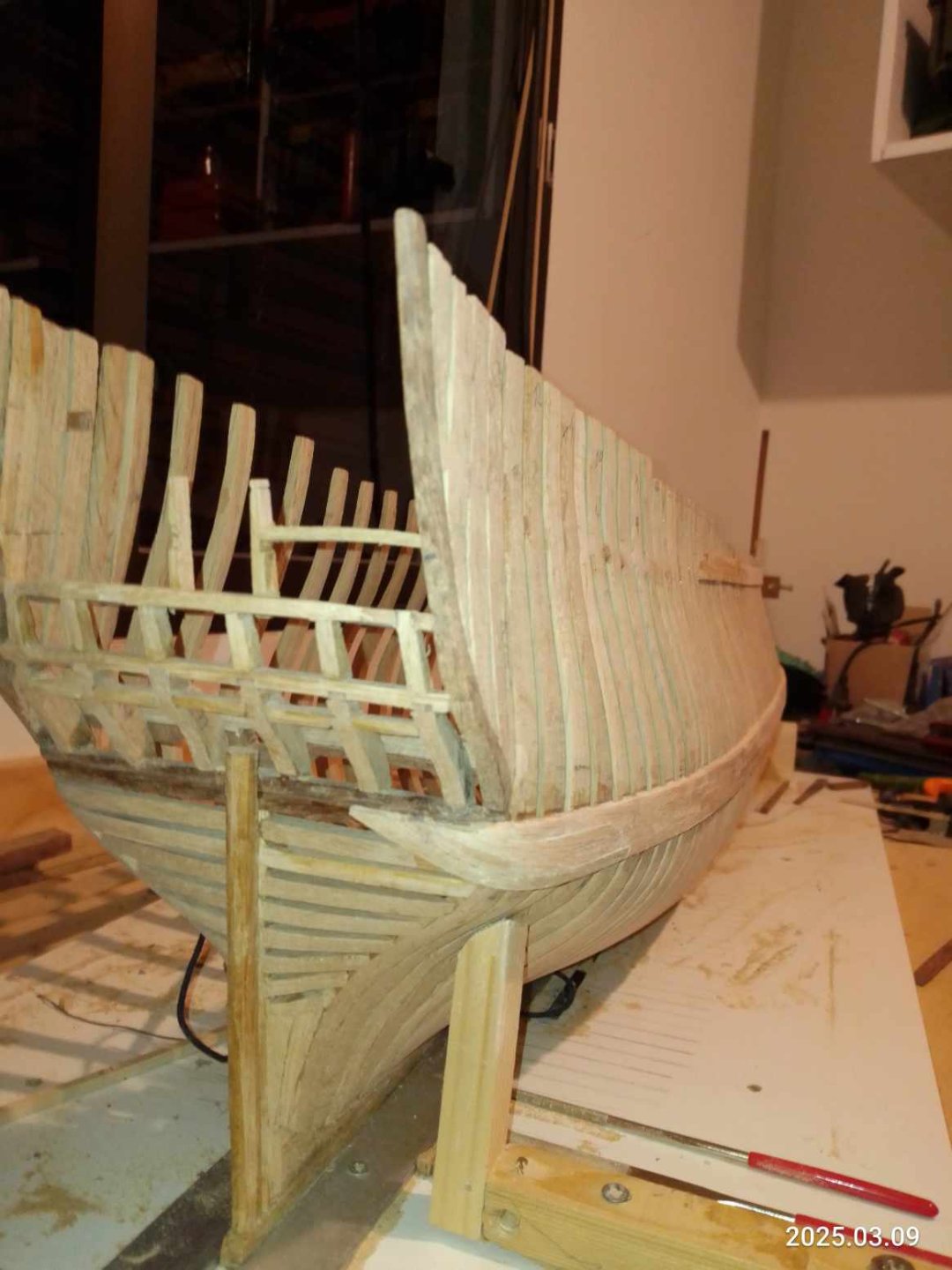

Después de una pequeña parada he retomado esta locura de proyecto
- Empezando a montar el primer cintón
- IMG_20250305_185621.jpg (204.44 KiB) Visto 6133 veces

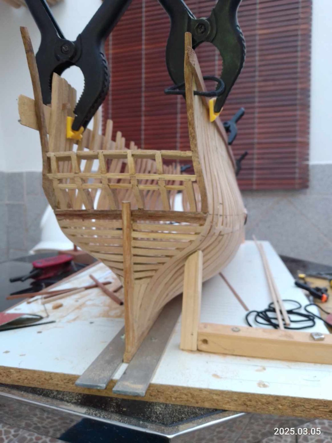

- También he empezado a meterle mano a la popa
- IMG_20250305_190530.jpg (157.22 KiB) Visto 6133 veces
- IMG_20250305_185723.jpg (178.38 KiB) Visto 6133 veces

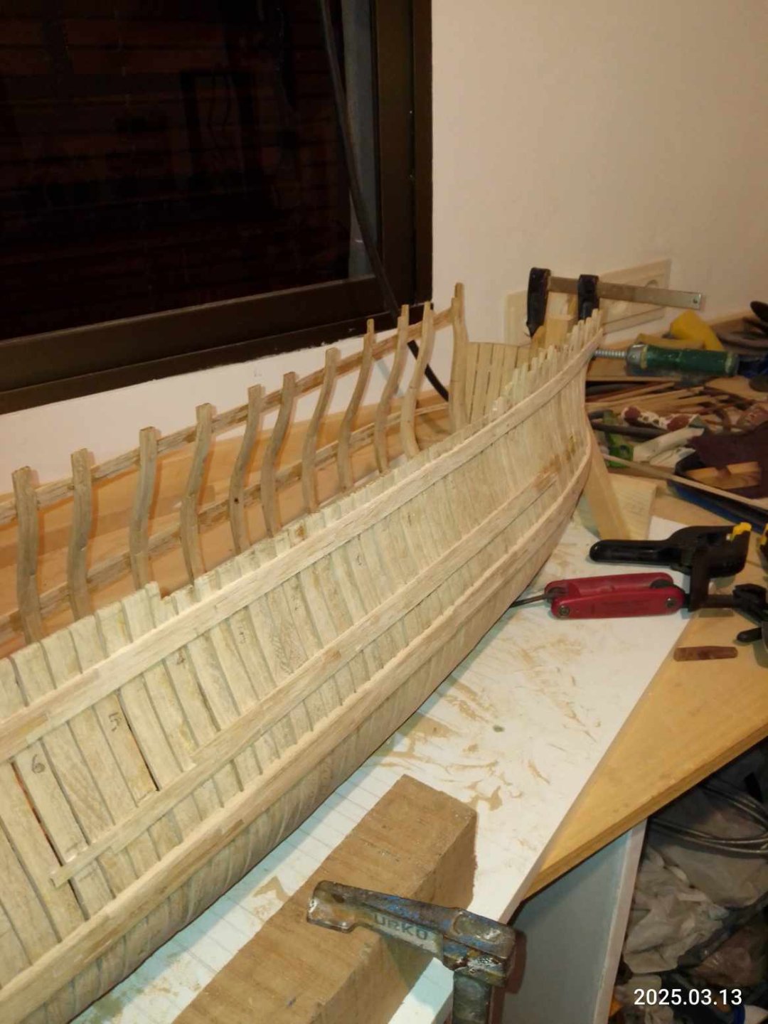

- En esta banda solo voy a colocar dos cintones para que se pueda ver bien el interior
- IMG_20250309_195427.jpg (163.87 KiB) Visto 6133 veces
- IMG_20250313_194944.jpg (177.65 KiB) Visto 6133 veces
- IMG_20250313_194934.jpg (200.87 KiB) Visto 6133 veces
