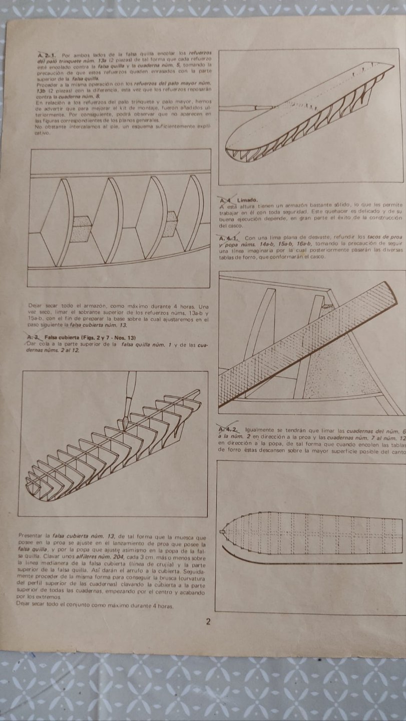

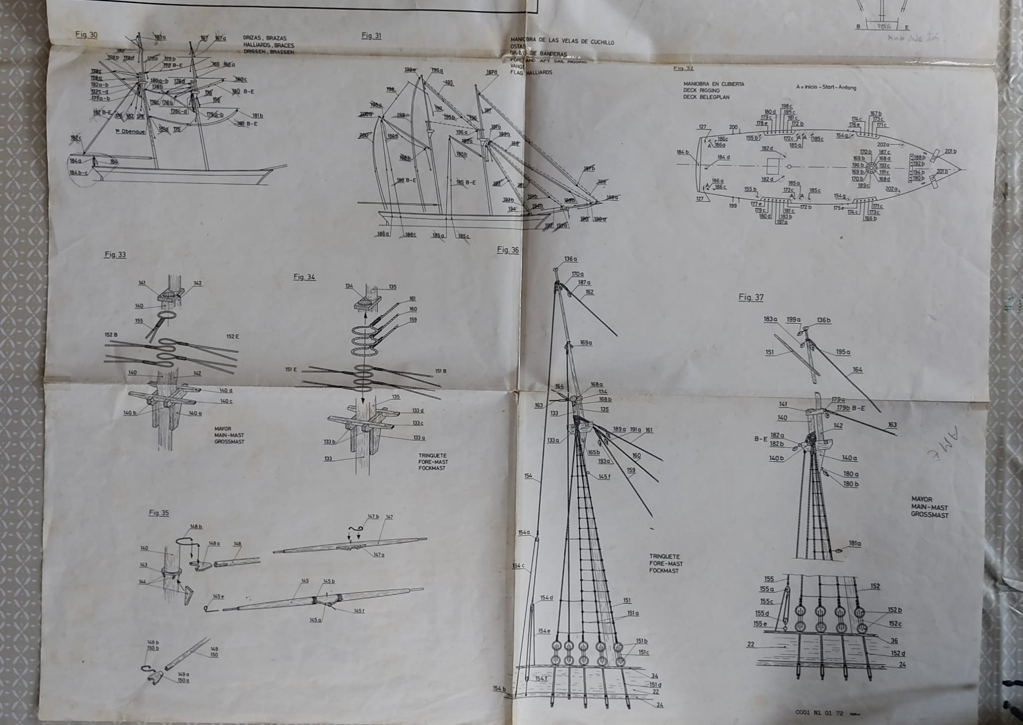

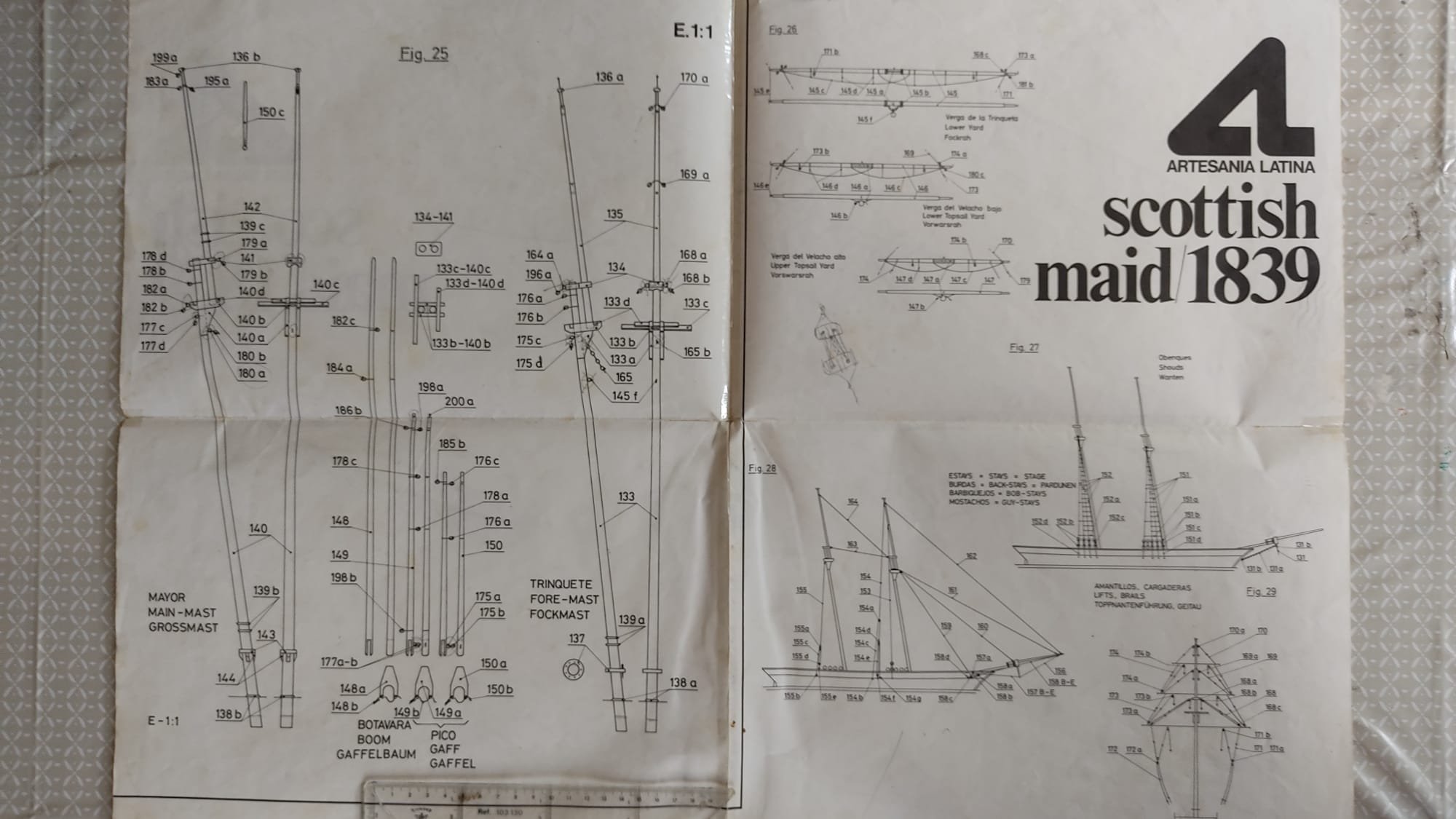

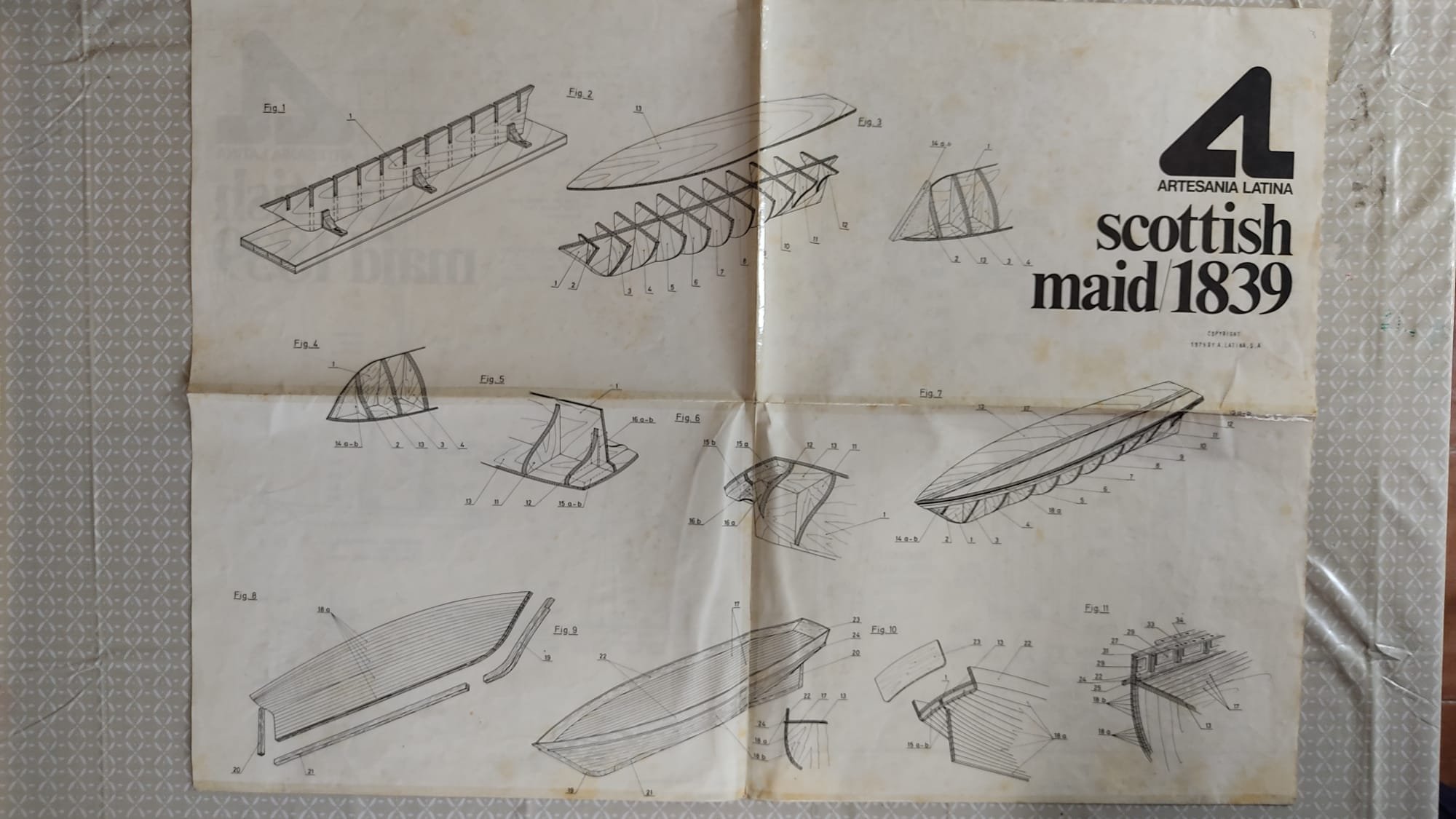

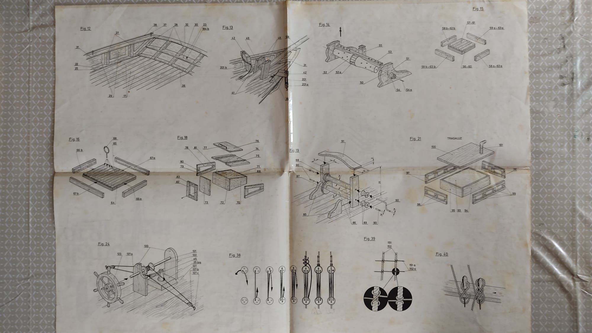

Las instrucciones.
A ver si puedo conseguir escanearlas. De momento a ver si te valen.

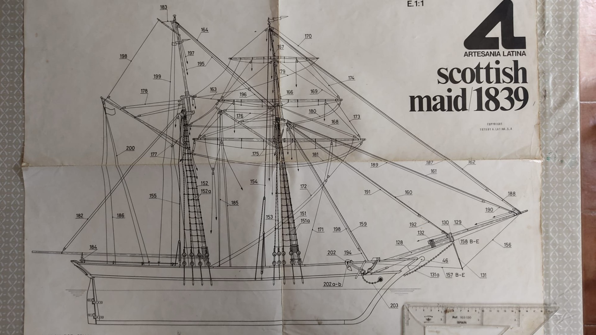

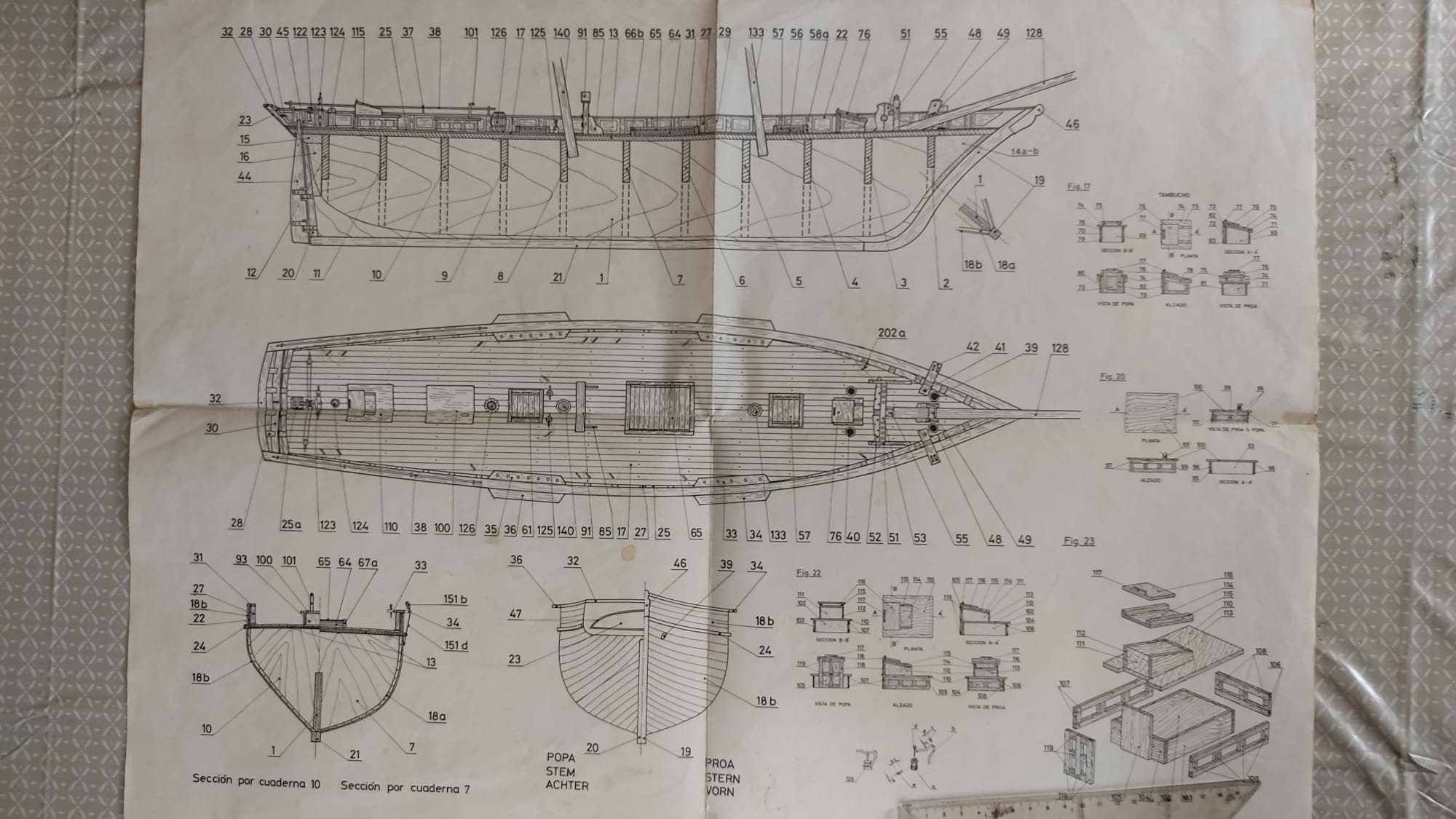

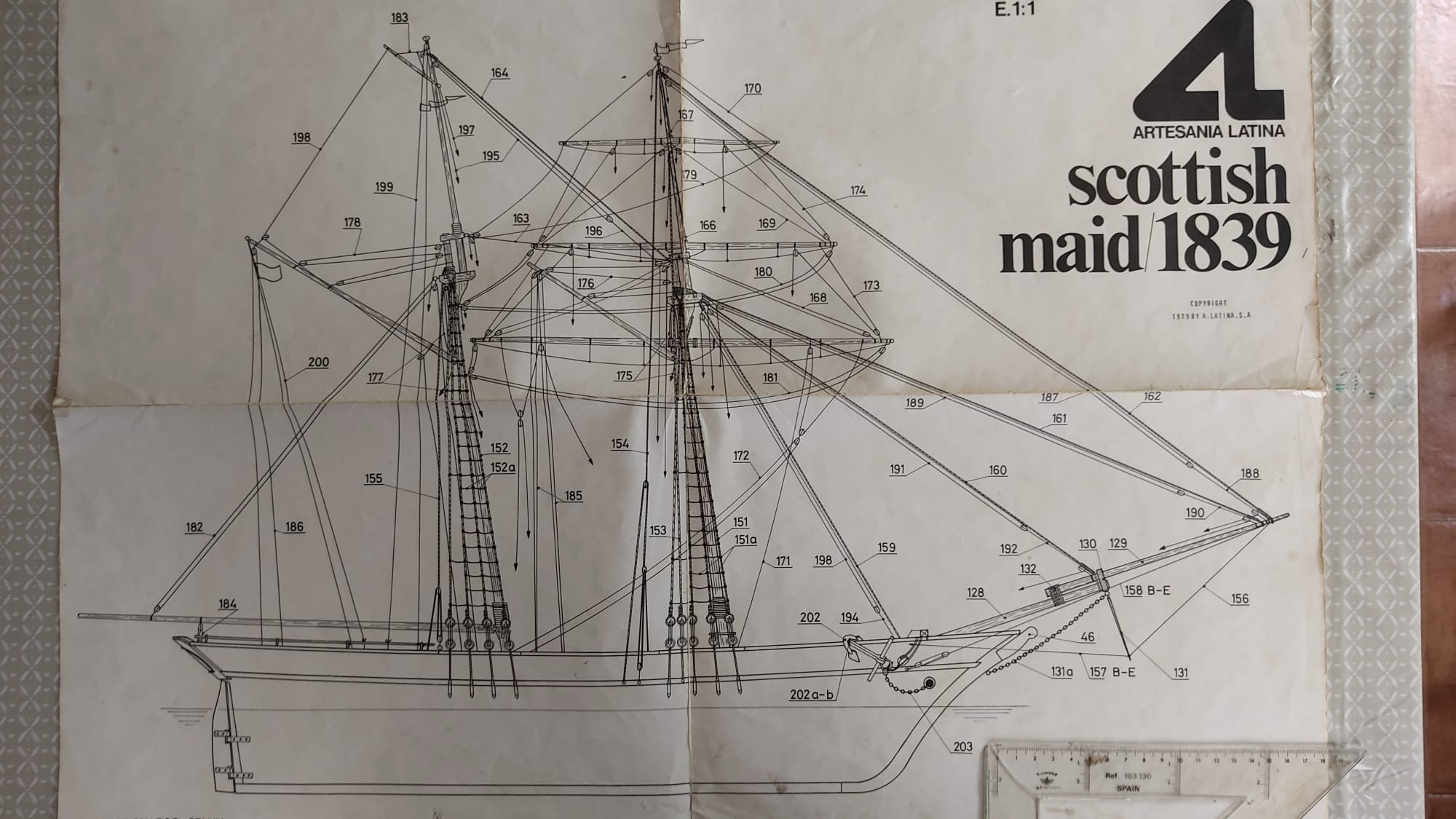

Y los planos.
Si necesitas foto de algún detalle me dices.

Buenos días Eli y Crisjaca, muchas gracias. Yo creo que ya con las fotos de Eli puedo continuar. Lo único para pasar las medidas la arboladura de las fotos al tamaño de la escala real del barco como lo hago, no tengo mucha idea de como hacerlo.
Mensajes: 6039
Re: Buscando planos
Hola. Yo haría lo siguiente. Primero imprime el plano en A3. Segundo : mides con una regla larga o un flexometro la cota roja que te indico que es el largo de la falsa quilla. En milimetros. Lo divides por 256 que es lo que mide en el plano que han puesto en el foro.
Supongamos que te da 1.84.
Esa es la cifra por la que debes multiplicar una medida tomada en el plano para saber la medida de la maqueta,
Si no me explico me dices
Eli

En los planos escala 1:1 he puesto la regla abajo por si querías imprimir, para tener referencia de las medidas.
De todas maneras cuando pueda ya te mando las medidas de los palos y vergas.

Re: Buscando planos
Mensaje por Javier470 »
Hola Eli, perdona no me había percatado de la regla. Perfecto, a ver si tomo las medidas correctas y me pongo en marcha. Gracias por vuestra ayuda. Saludos.
Mensajes: 6039
Re: Buscando planos
Me acabo de dar cuenta de que en la esquina inferior hay un trozo de escuadra graduada. Según eso podrías pedir en la copistería que te lo imprimieran a 156% y te saldría el plano a tamaño natural.
Pero quizás sea más seguro el método anterior aunque tengas que hacer cuentas.
