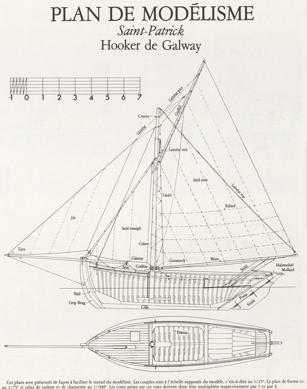

Terminé el “Reines des Fleurs” e inicio pausadamente otro modelo que tenia precortado, es del porte y semejanzas del pilot cutter “Cariad” que hice hace ya unos años, y también una forma agradable. Me refiero al “St. Patrick” que es un húicéir (en irlandés), pero en adelante denominaremos Hooker de Galway, que es su nombre más conocido.
El modelo fué tomado del libro “Le Modelisme Naval- Plans, Styles et Techniques”: Varios pasajes de texto entre comillas que a continuación incluyo -entre comillas- son de Jean-Pierre Guillot publicados en la revista Chesse Maree Nº 5 y una remembranza por Paddy Barry propietario de la nave. Esta nave fue construida en 1909 por Pat&Joe Casey de Galway, reconstruida entre 1974 y 1979 por P. Barry hasta que se perdió cuando rompió amarras el 2002 en una tormenta en West Cork.

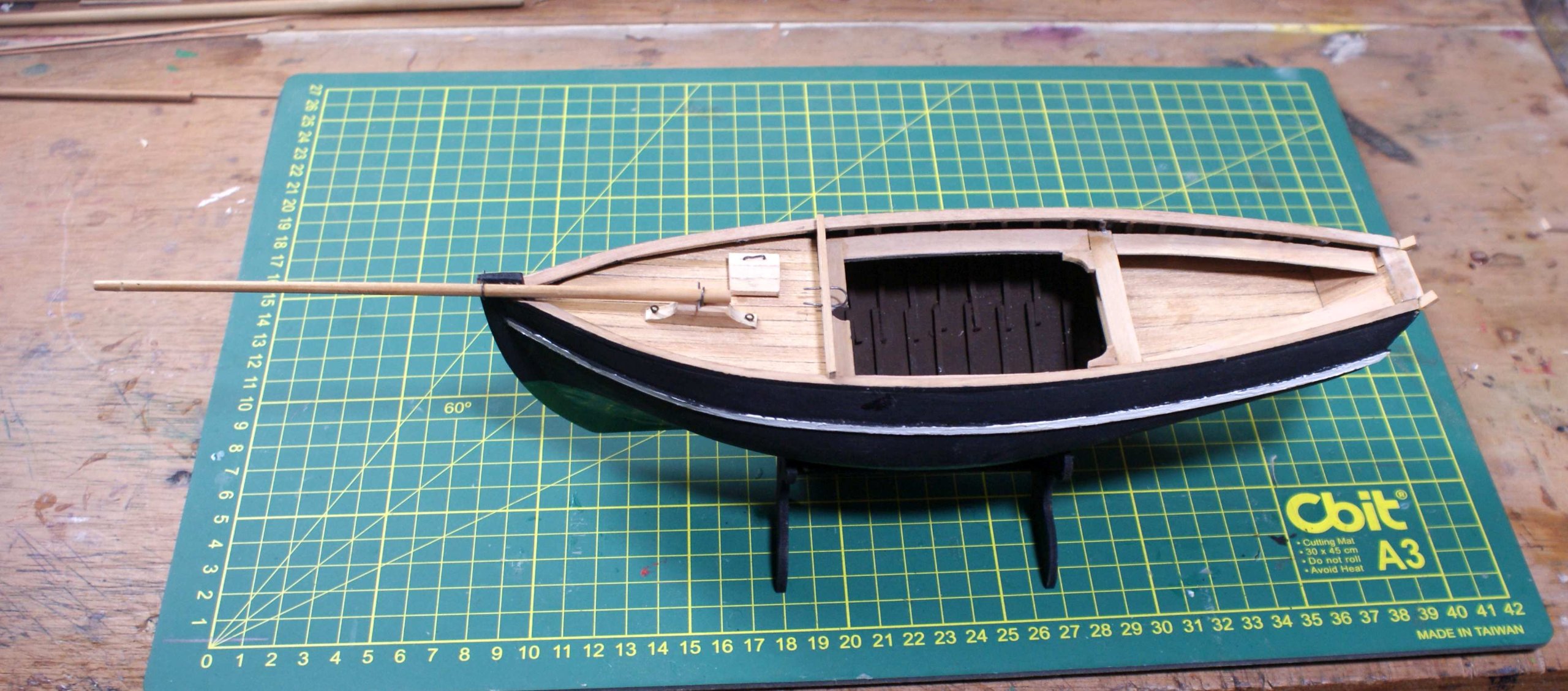

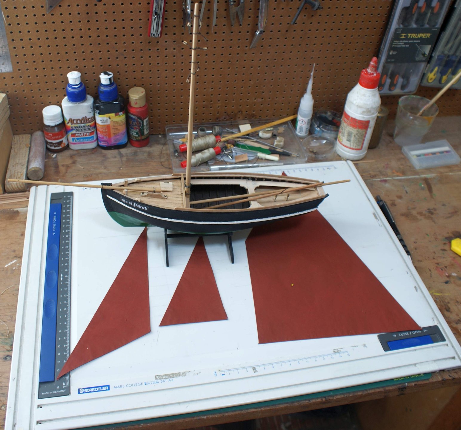

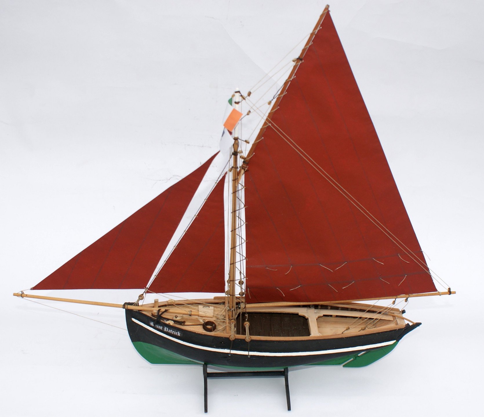

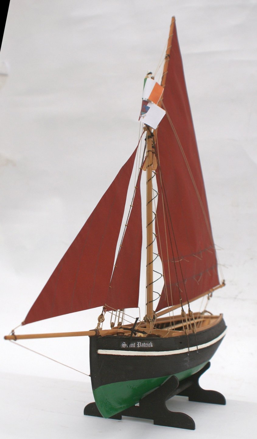

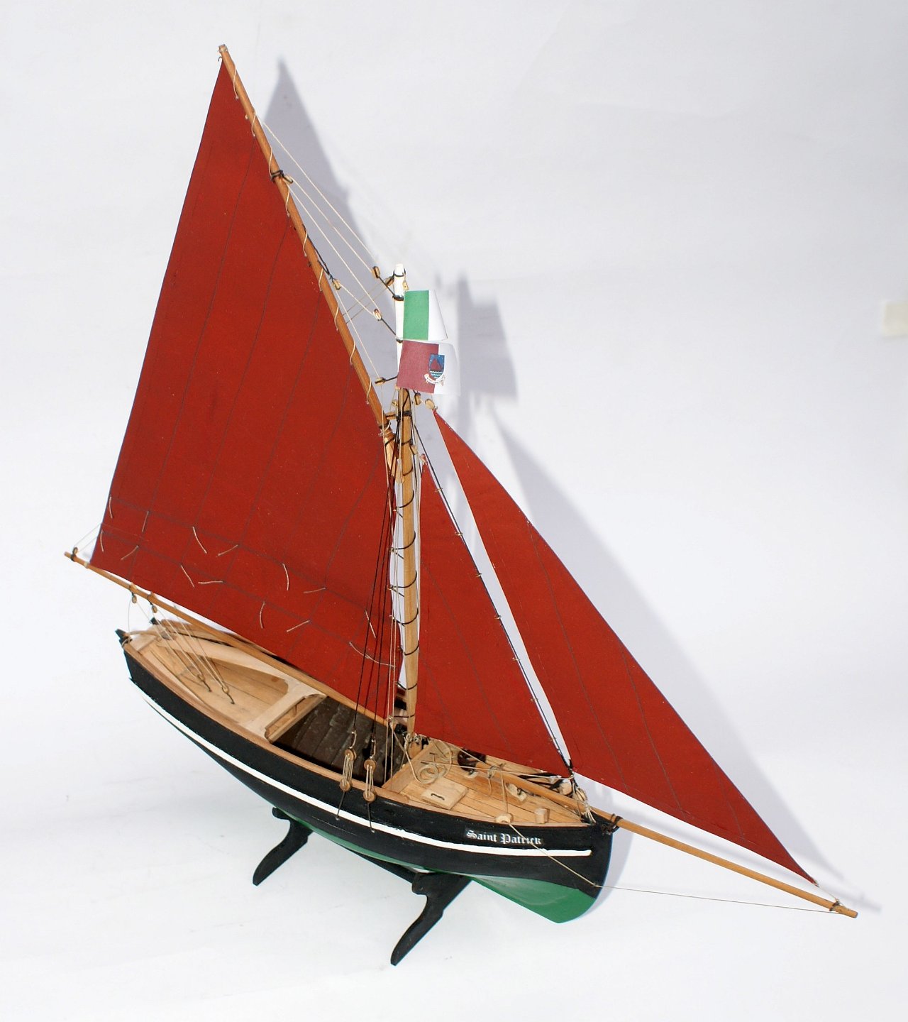

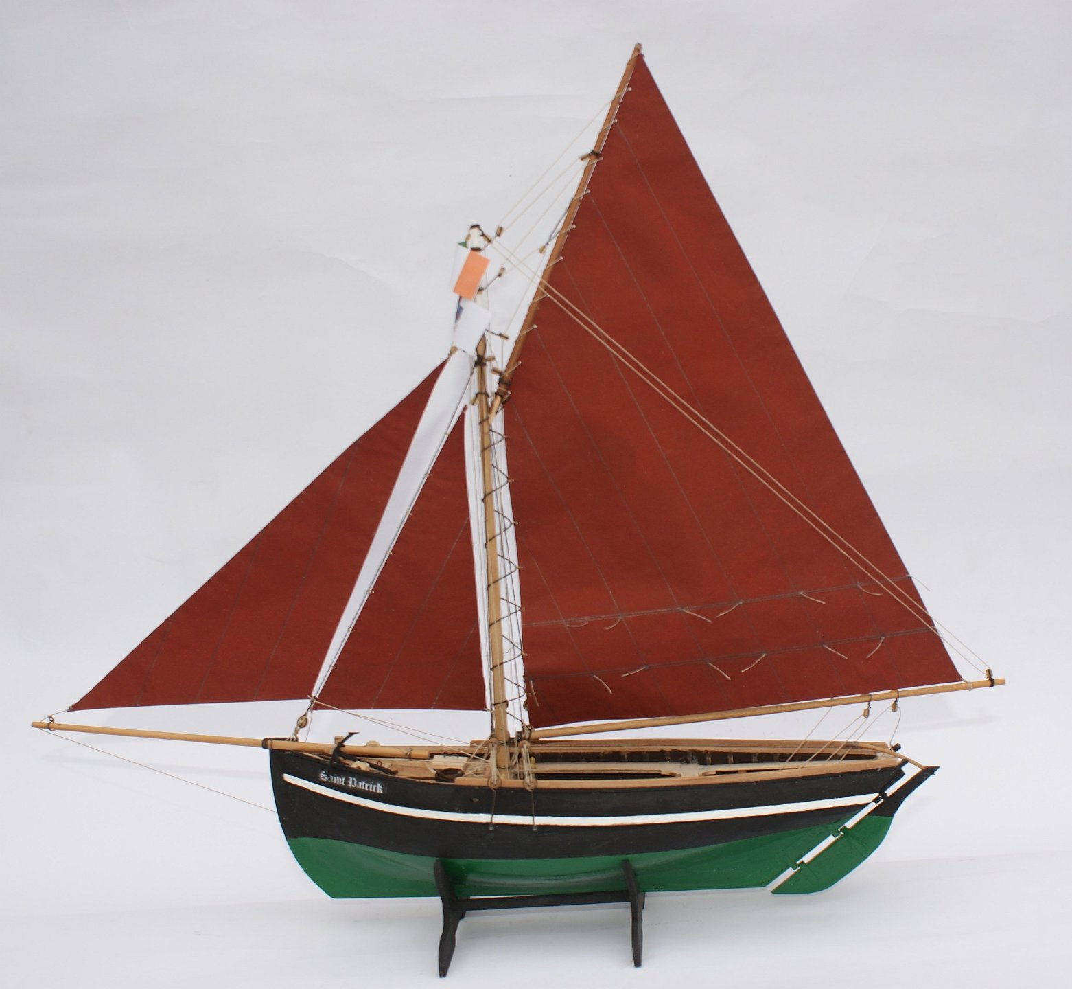

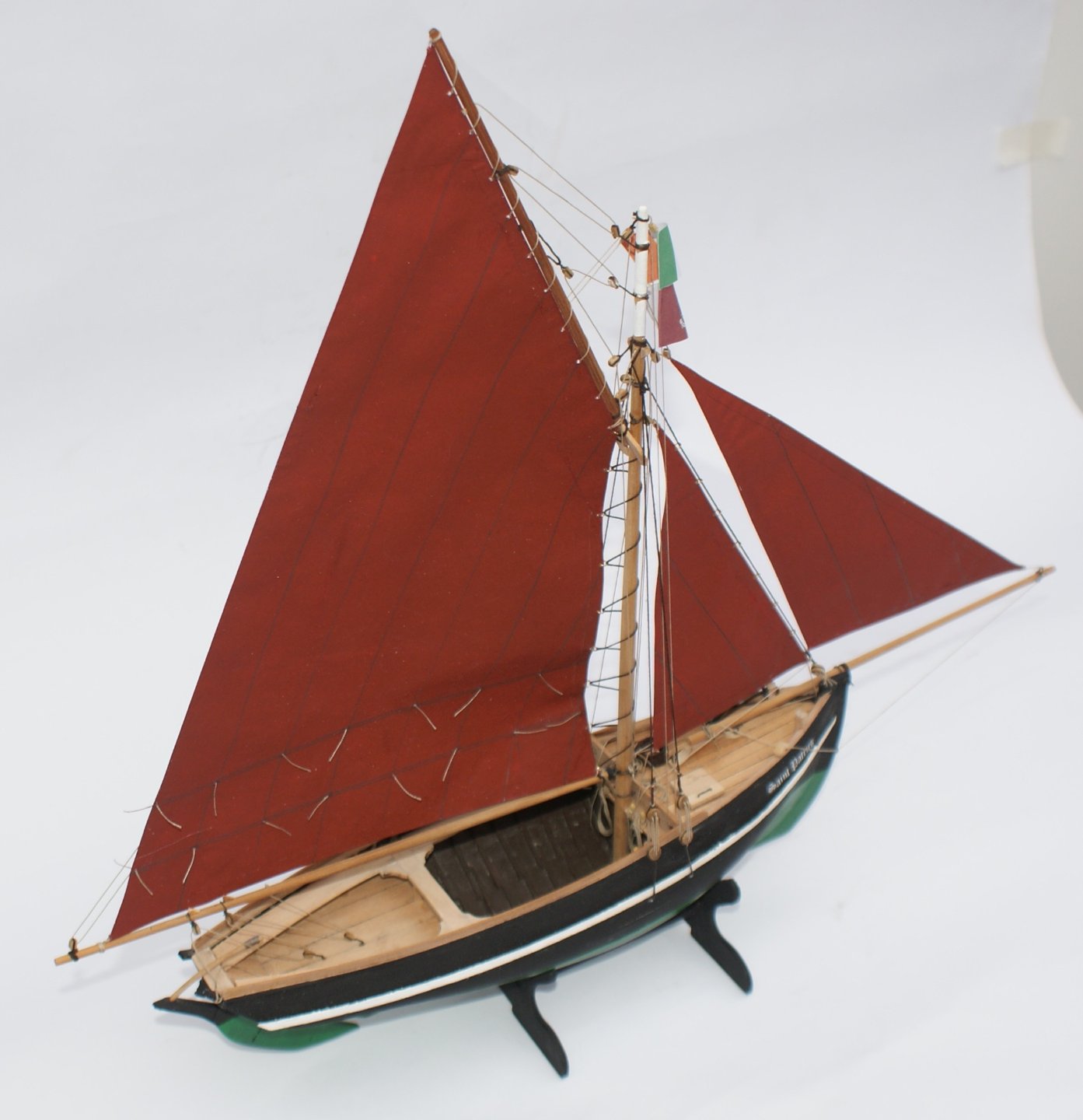

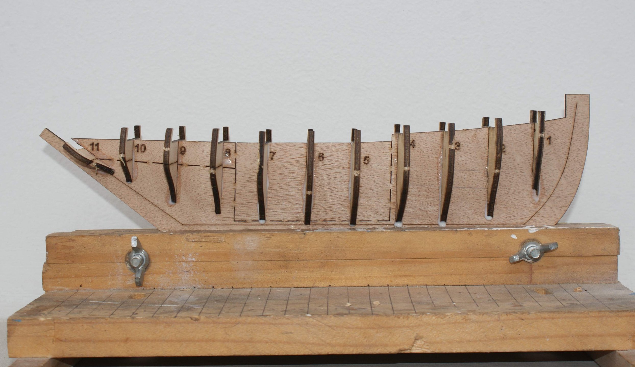

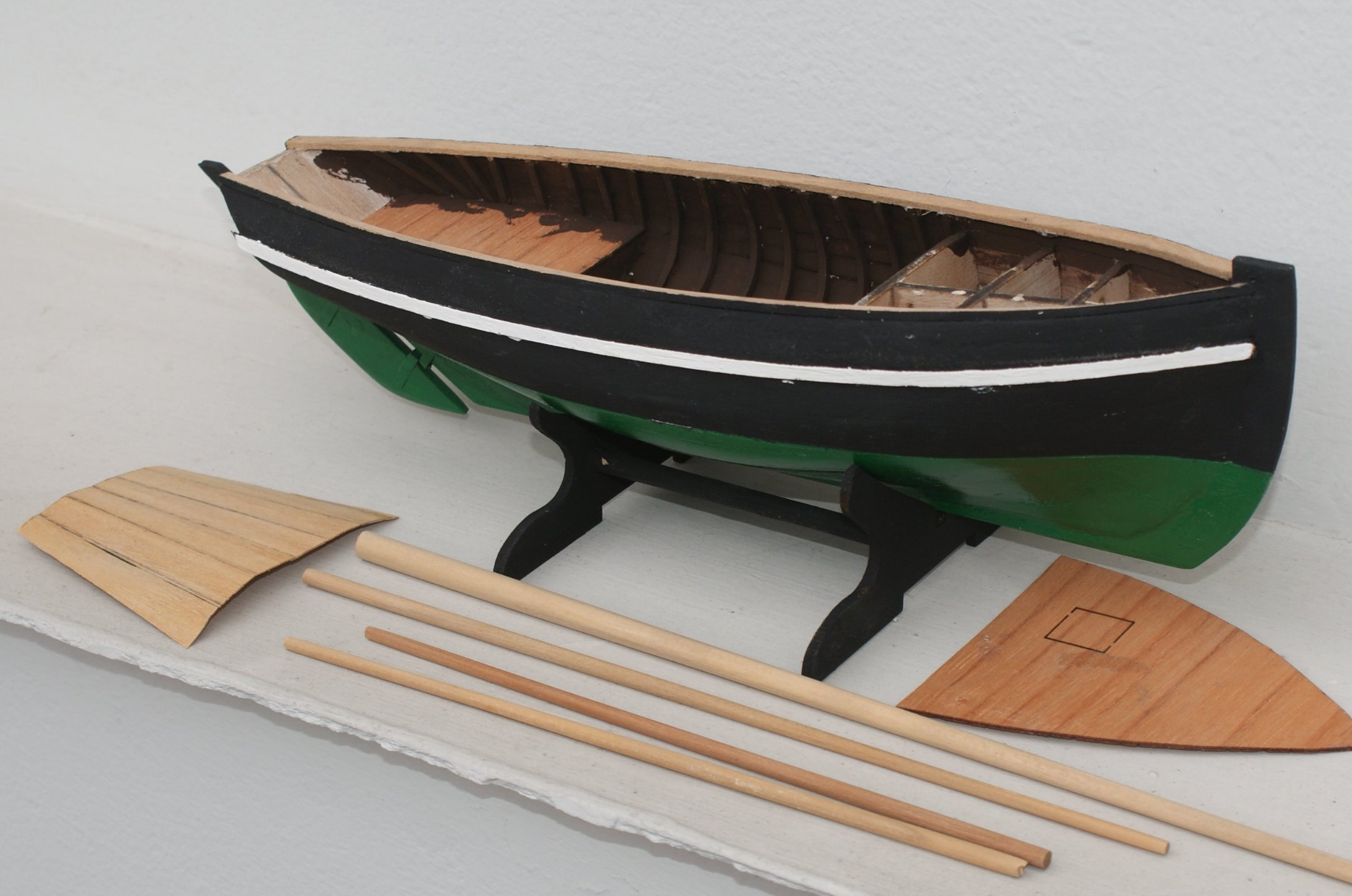

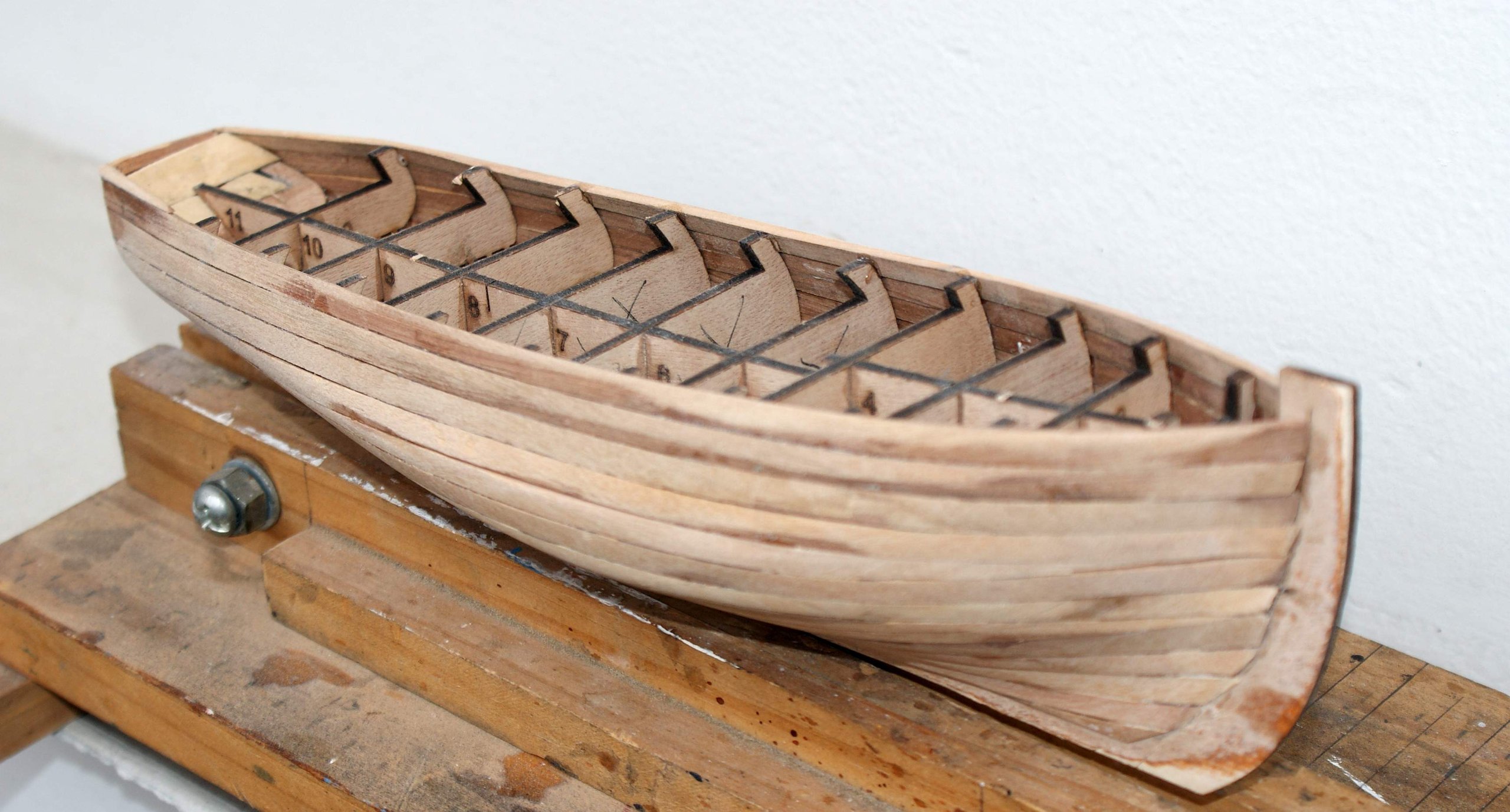

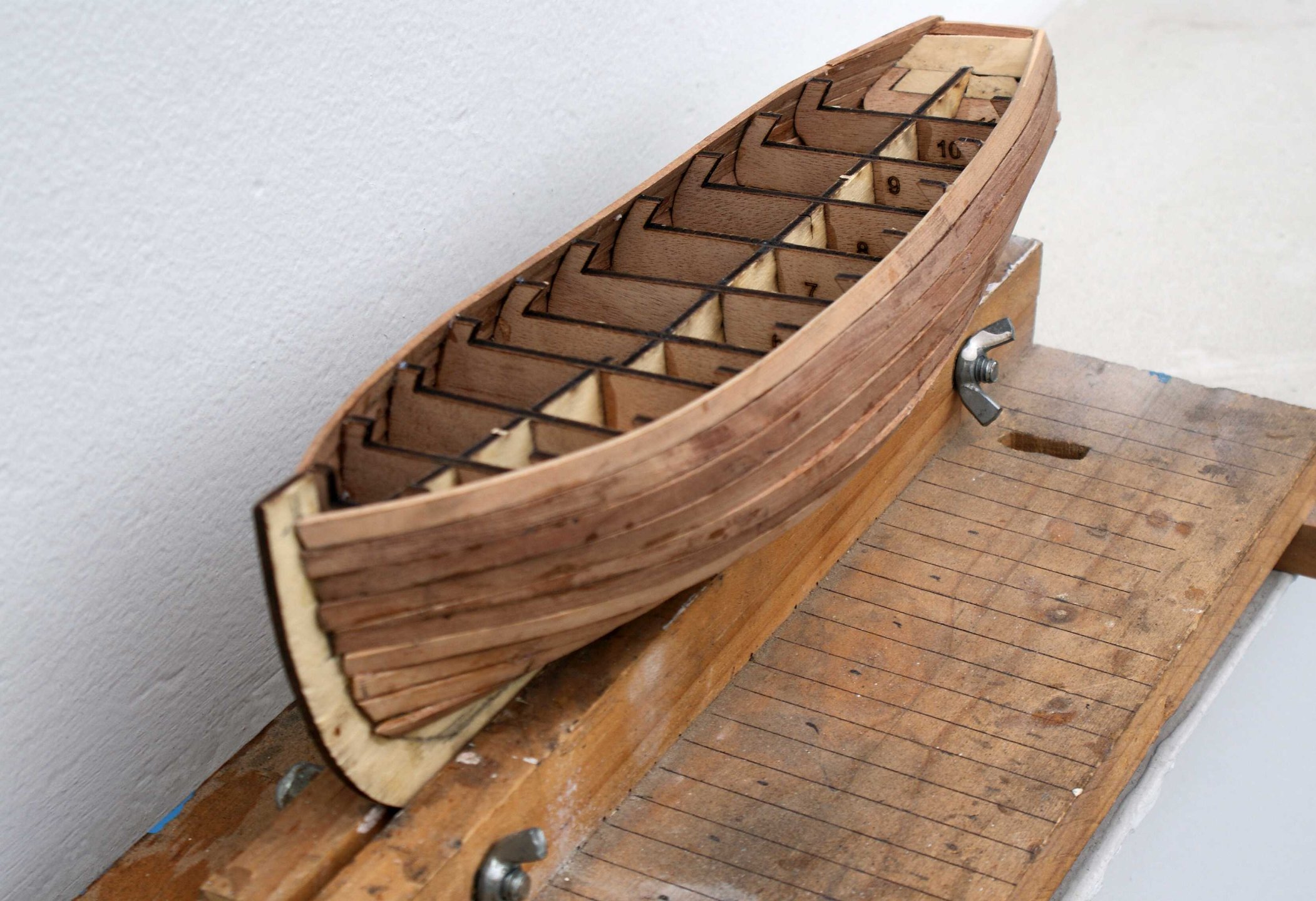

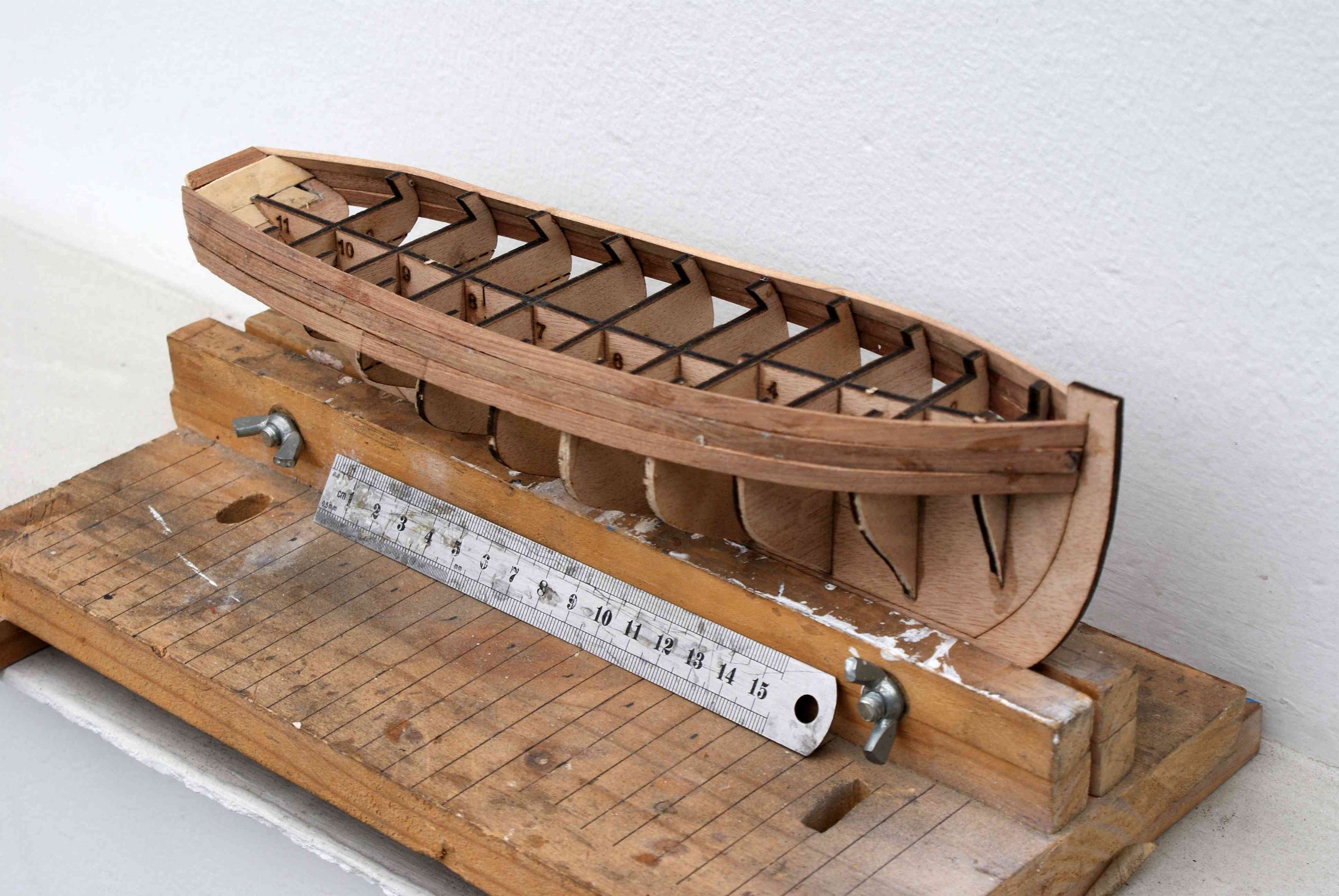

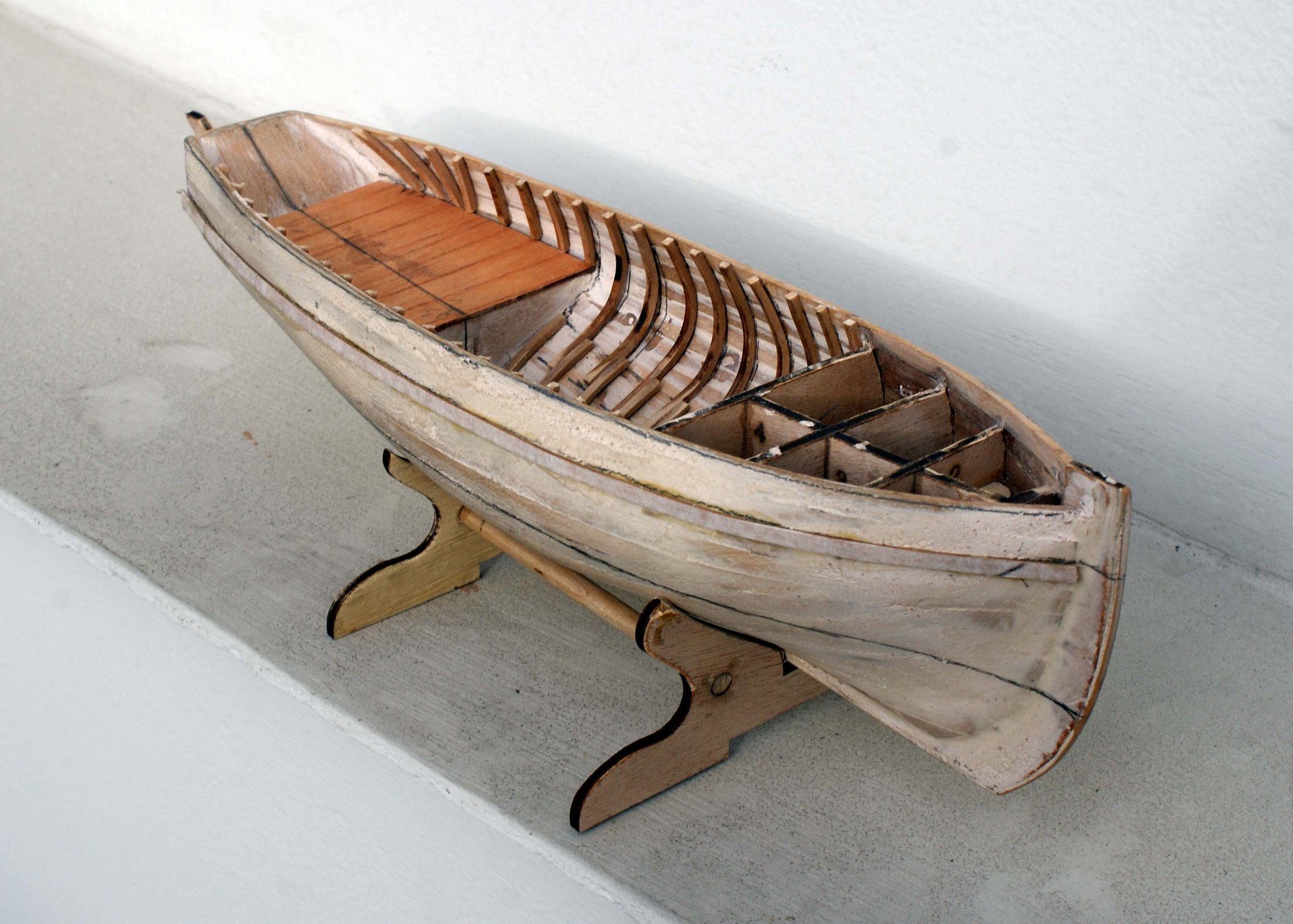

3. Preparación del modelo

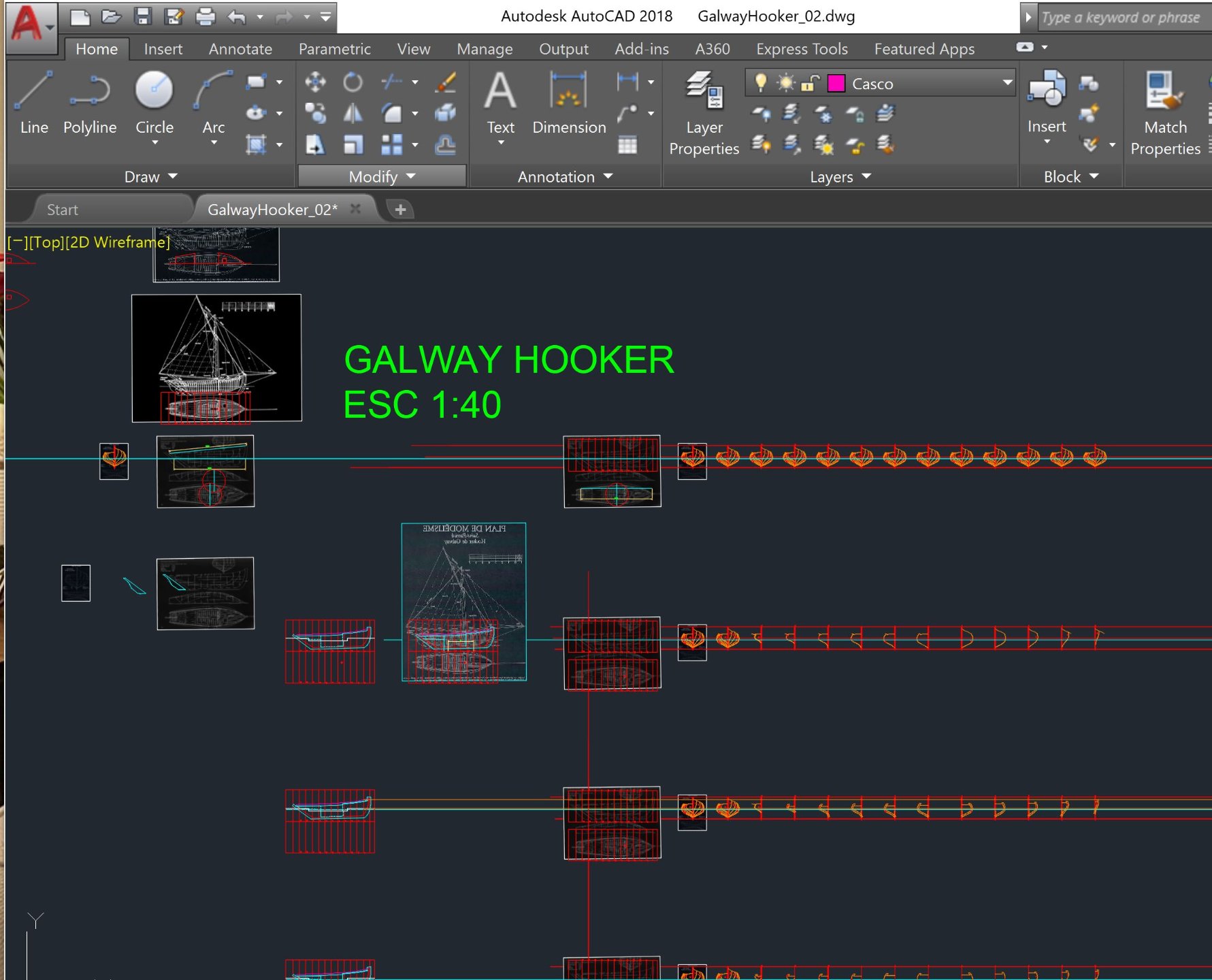

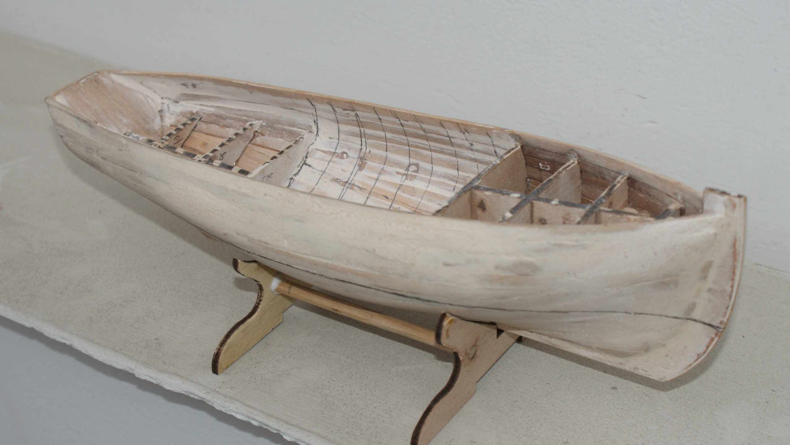

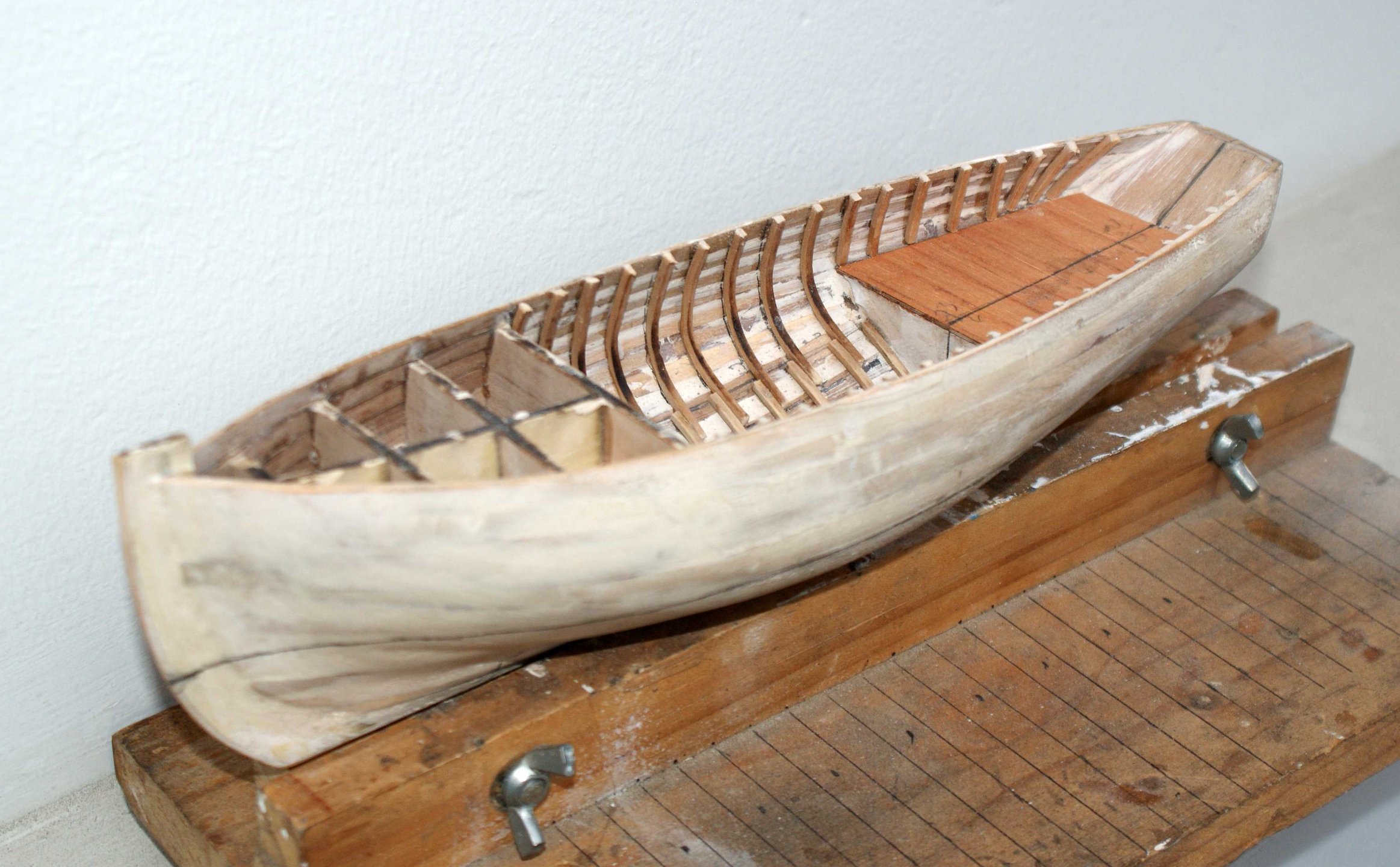

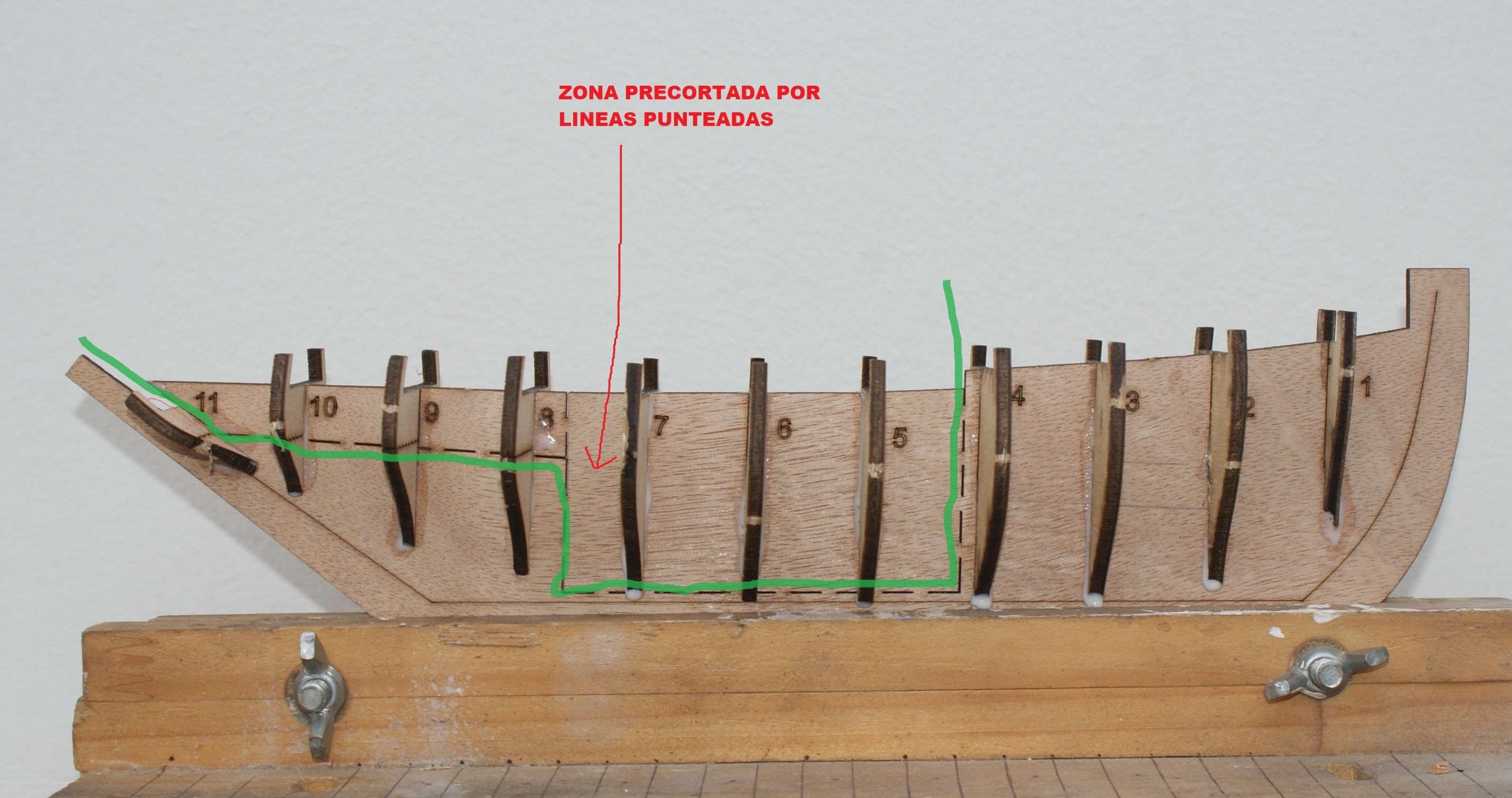

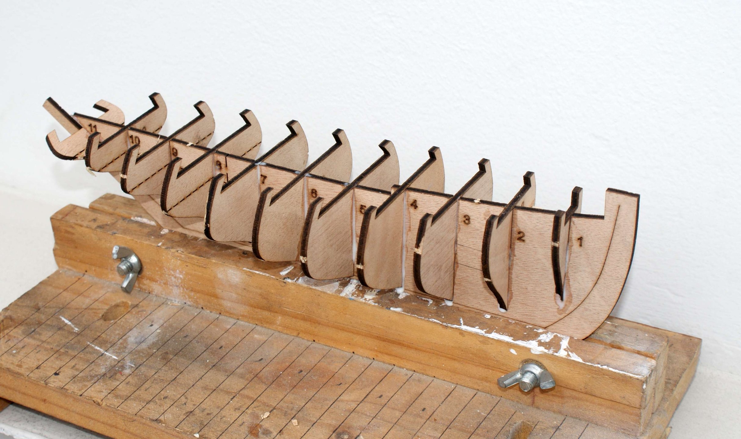

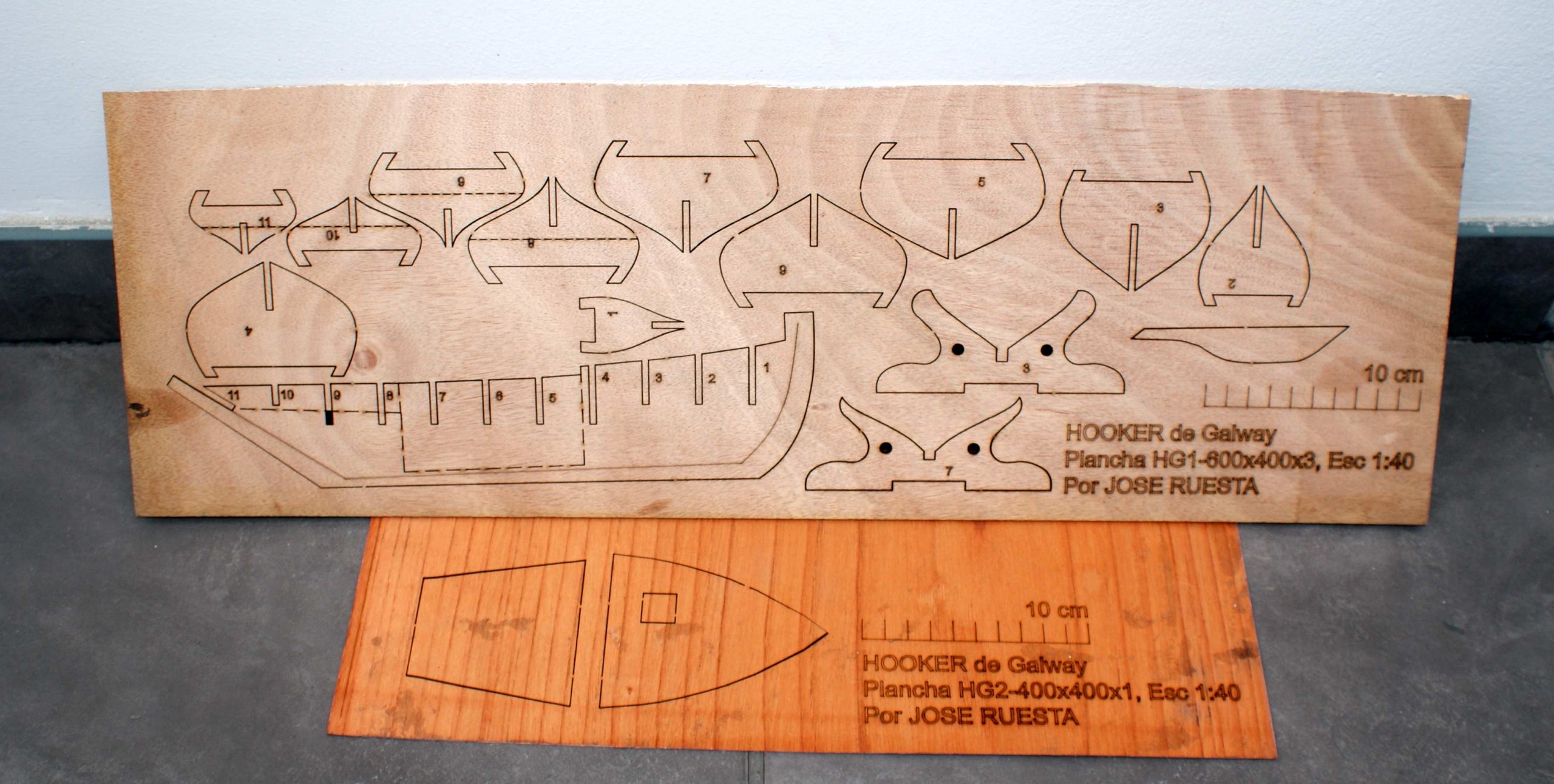

La idea principal de este proyecto es seguir los planos de las referencias indicadas, se tienen las líneas generales y también hay información complementaria en la internet, con fotos y videos de la nave reconstruida, de donde sacare detalles de cubierta, colores de la obra muerta y velas. No se dispone de un detalle exacto de la arboladura, cabos, escotas, por lo que se ha seguido diversos videos en Youtube que muestran estas barcas con buen detalle y explicación.
A partir de los planos y de las líneas del casco se obtuvo las secciones para las cuadernas, la forma de cubierta y dimensiones de las velas y arboladura. Se dibujó en Autocad y con el file en PDF obtenido, se mandó a hacer el corte con láser de la falsa quilla, cuadernas y partes principales sobre una plancha de triplay de 3 mm. Disponiendo ya de las planchas cortadas, se desmontan las partes, lijan y se presentan; se pegan con cola blanca, se realinean y se montan en un bastidor. . Después se lijarán las cuadernas para darles forma y recibir las tracas de 5mm

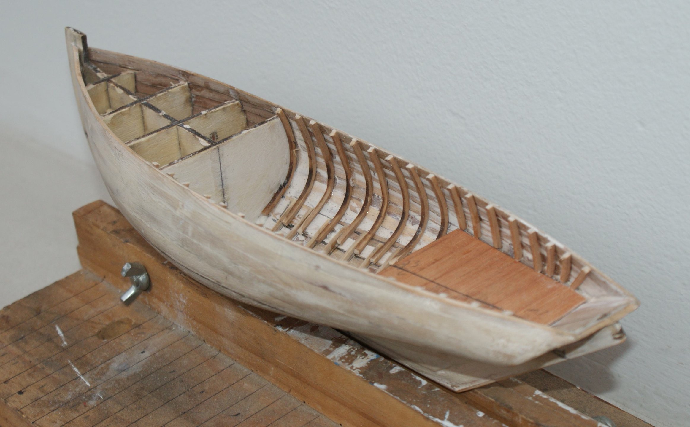

Preparare las tracas y se usaron tracas de cedro de 2x5 mm para todo el casco hasta la amura. Lijé y masillé dos veces, la primera con una mezcla de aserrín, goma blanca y masilla, la segunda con una base acrílica. Antes de pintar, se retiró la falsa quilla y las falsas cuadernas de la parte central de la barca y se montaron las cuadernas con varillas dobladas de 2x2 mm. Se pinto la bodega así formada con un color marron terroso; se pintó la obra viva en un “verde irlandés” y la obra muerta en negro.
Se sigue haciendo las cubiertas con listones de enchape de 0.5 mm pegados sobre triplay delgado de 1.5 mm. También mediante el Autocad, se tomaron las dimensiones de otros elementos menores y se redibujaron a mano alzada sobre un cuaderno de trabajo. Los diversos elementos de cubierta y arboladura se dejarán en madera sin pintar ni barnizar.
Se preparó los diversos palos como el botalón, el palo mayor, el gaff y la botavara, el timón, la entrada de bodega, el ancla; todos los cuales se fijaron a cubierta. Se fijaron las vigotas de 3mm, se usará obenques de hilo oscuro encerado de 0.6 mm.
Las velas se cortaron a las medidas obtenidas del plano y son de papel blanco, con dos capas de pintura en ambos lados. Se usó el color típico de los hookers, que es un rojo oscuro. Los cabos de diferente calibre, oscuros de 0.6 mm para los obenques, color claro de 0.45 mm para la jarcia de labor.

- SaintPatrick1 (2).jpg (39.93 KiB) Visto 2361 veces
- SaintPatrick1 (3).jpg (72.68 KiB) Visto 2361 veces
- SaintPatrick1 (4).jpg (152.09 KiB) Visto 2361 veces
- SaintPatrick1 (5).jpg (81.62 KiB) Visto 2361 veces
- SaintPatrick1 (6).JPG (230.7 KiB) Visto 2361 veces

Re: "Saint Patrick" un Hooker de Galway
Van mas fotos de la 1ra parte
Siguen fotos de la parte constructiva

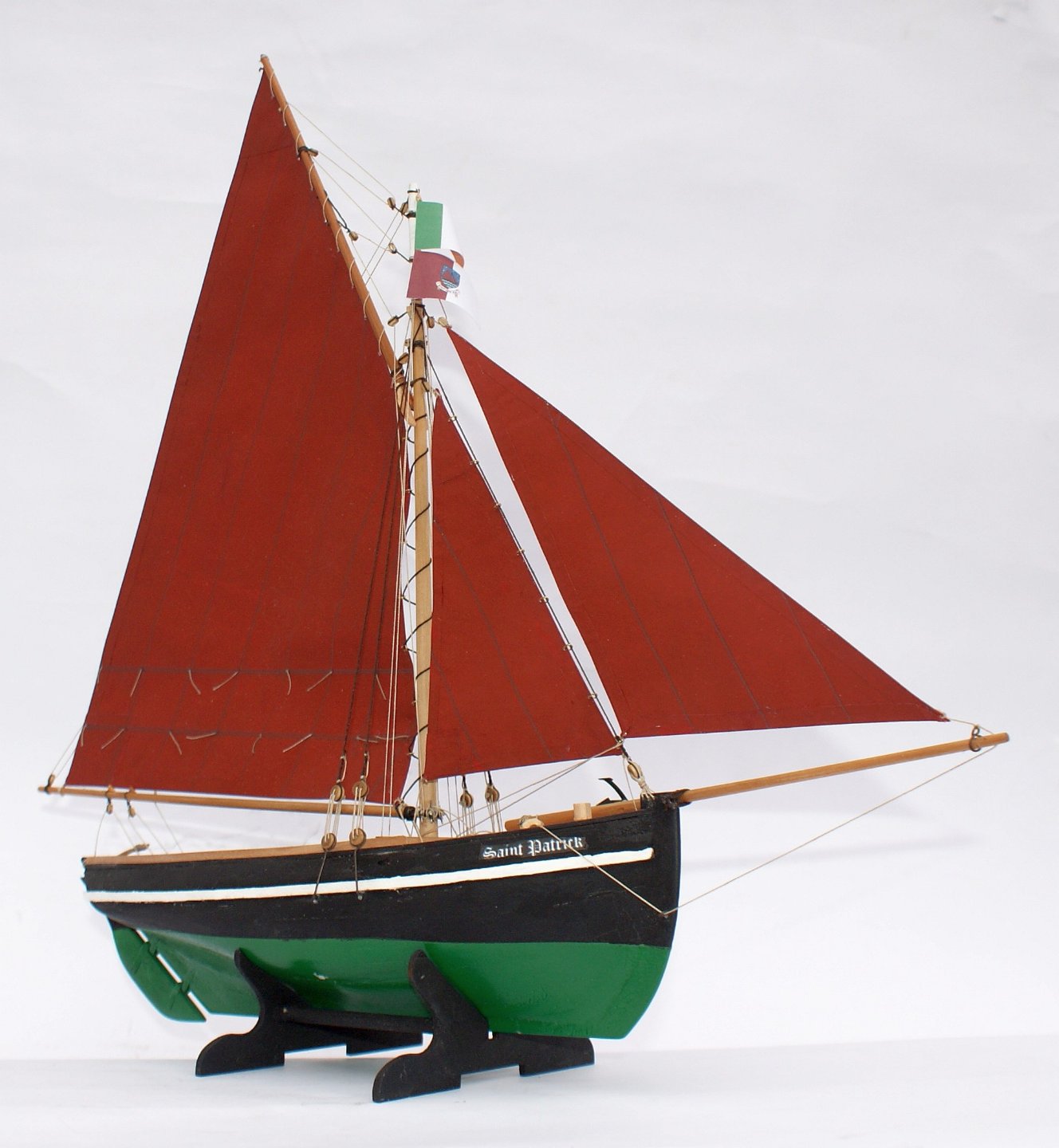

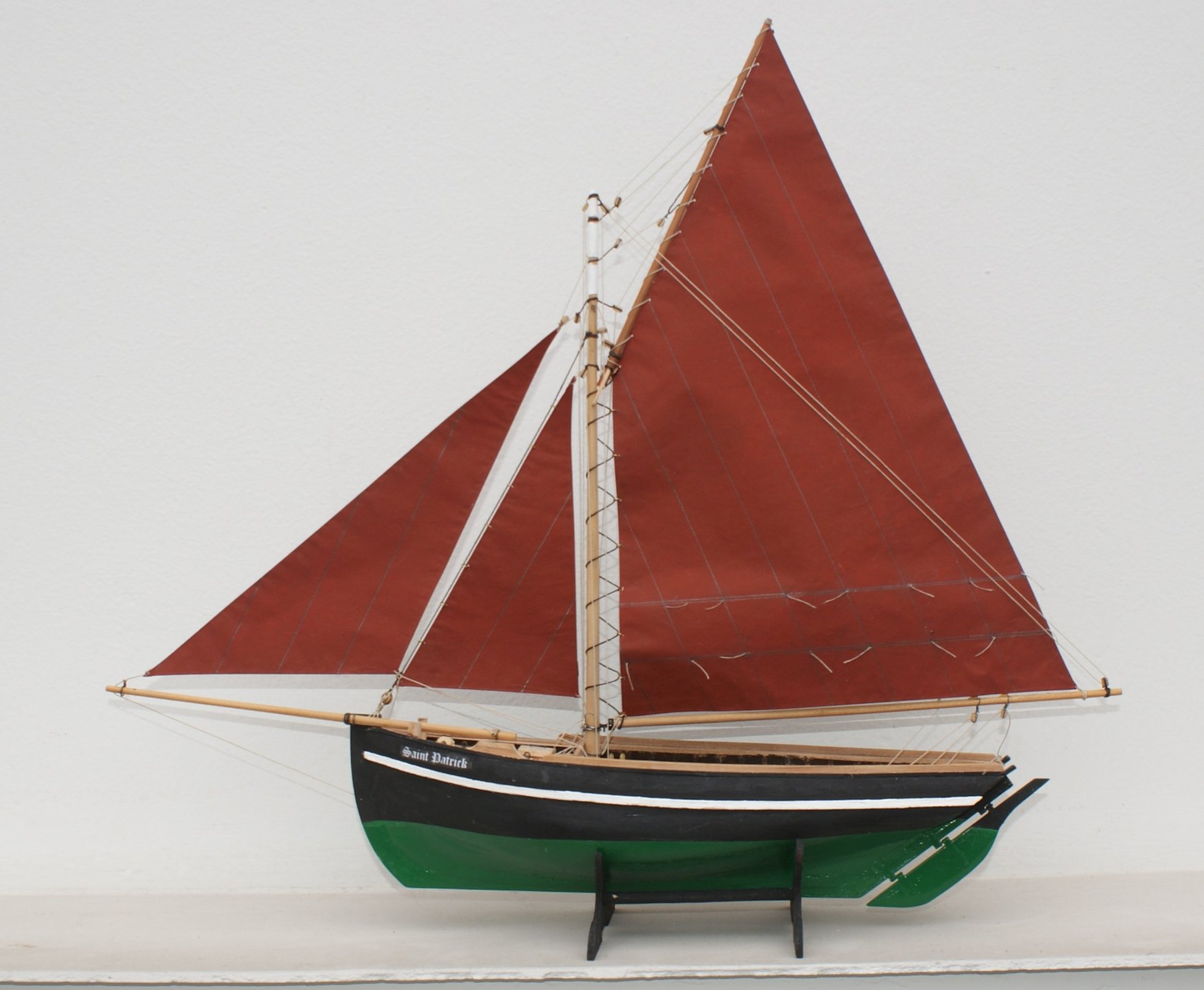

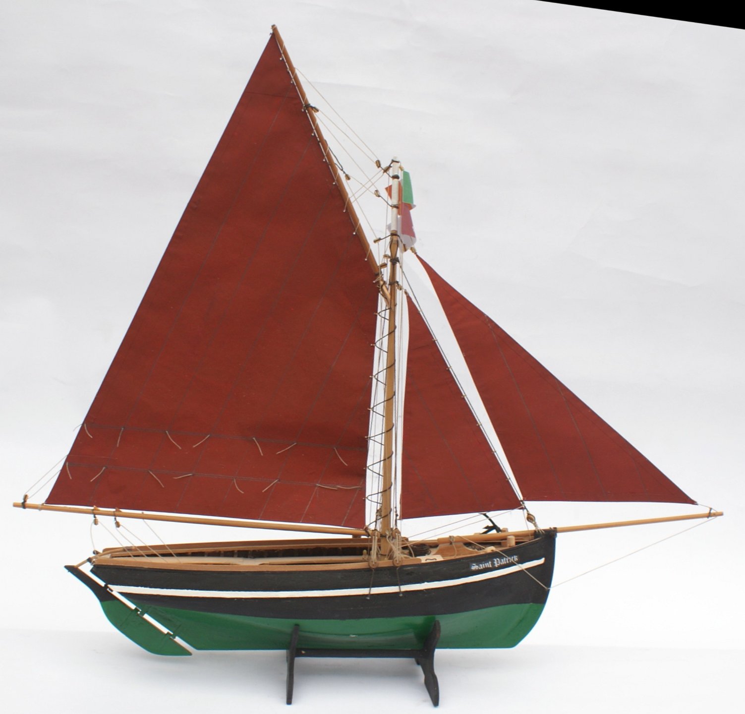

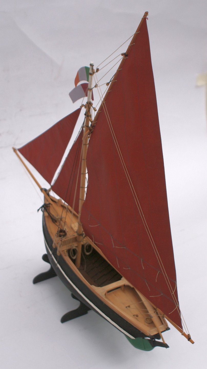

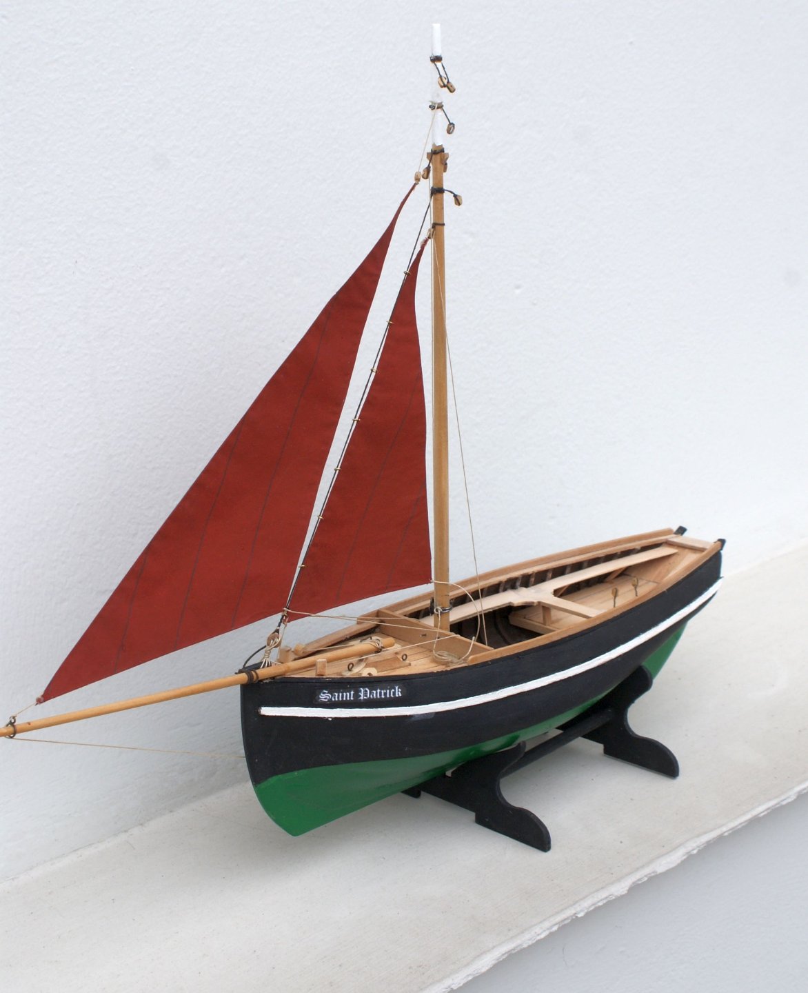

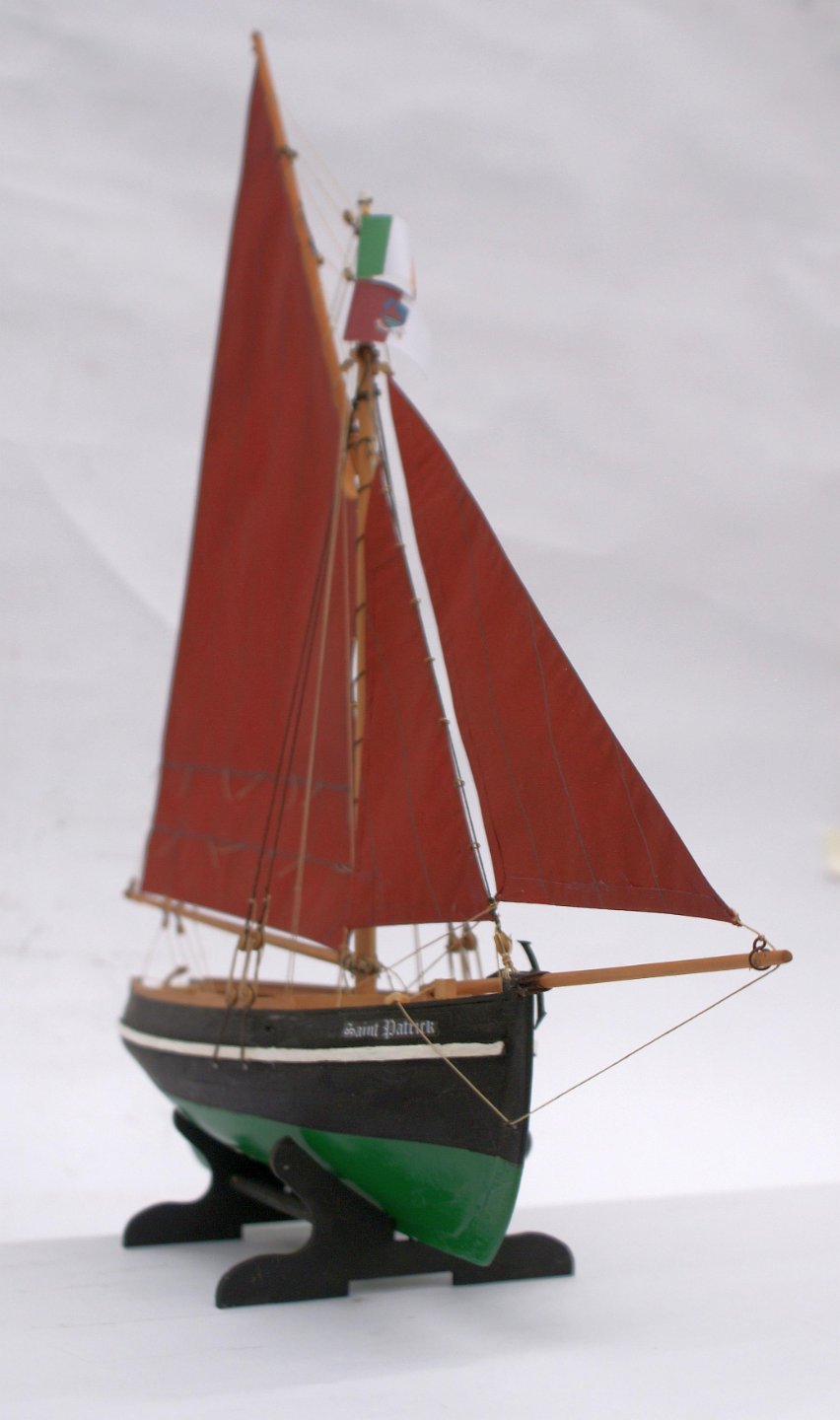

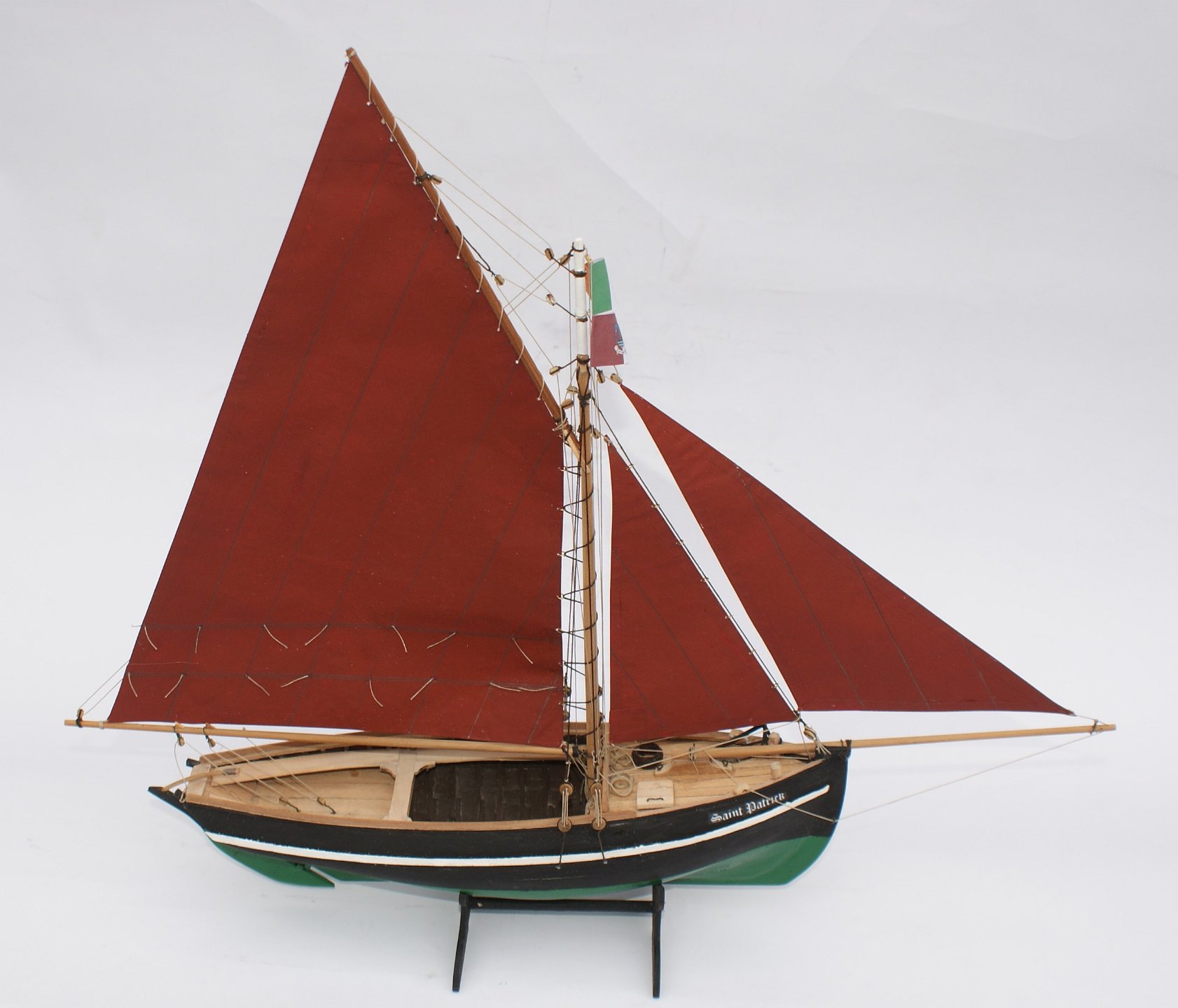

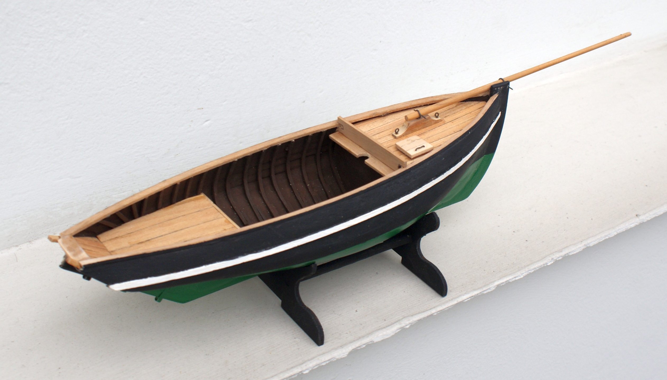

Saint Patrick, Hooker de Galway (Parte 2 de 2)
En esta última parte se presentan las fotos de la barca ya terminada.
4. Datos Generales
SAINT PATRICK
País: Irlanda
Tipo Hooker de Galway (húicéir)
Función Pesca, transporte
Escala 1:40
Largo Total 17.61 m (440 mm)
Alto Total 15.07 m (376 mm)
Eslora 11.03 m (275 mm)
Manga 3.40 m (85 mm)
Puntal 2.05 m (51 mm)
Por Jose Ruesta - Lima, Perú
Julio 2024
Otros modelos realizados, pueden encontrarlos en mi blog:
https://Modelismo Naval: Mi colección (modelismonavaljoseruesta.blogspot.com)

- SaintPatrick2 (1).JPG (215.89 KiB) Visto 2359 veces
- SaintPatrick2 (3).JPG (188.13 KiB) Visto 2359 veces
- SaintPatrick2 (4).JPG (225.45 KiB) Visto 2359 veces
- SaintPatrick2 (5).JPG (242.8 KiB) Visto 2359 veces
- SaintPatrick2 (6).JPG (212.8 KiB) Visto 2359 veces
- SaintPatrick2 (7).JPG (219.11 KiB) Visto 2359 veces
- SaintPatrick2 (9).JPG (421.4 KiB) Visto 2359 veces

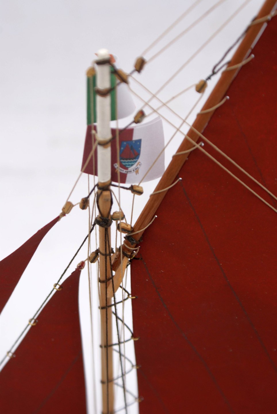

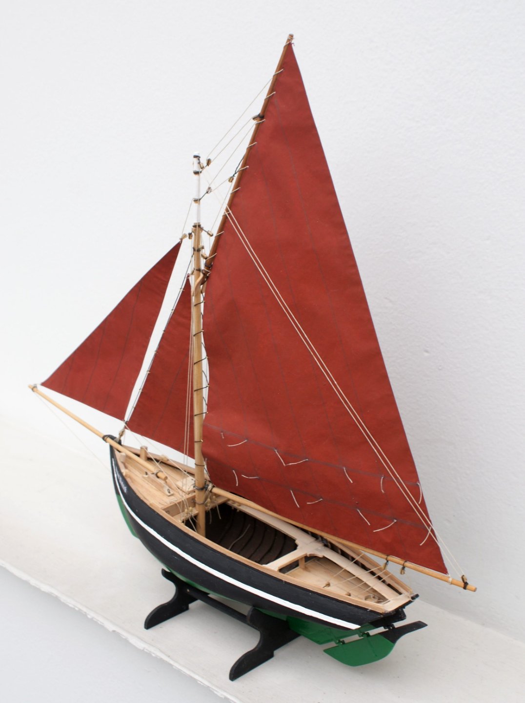

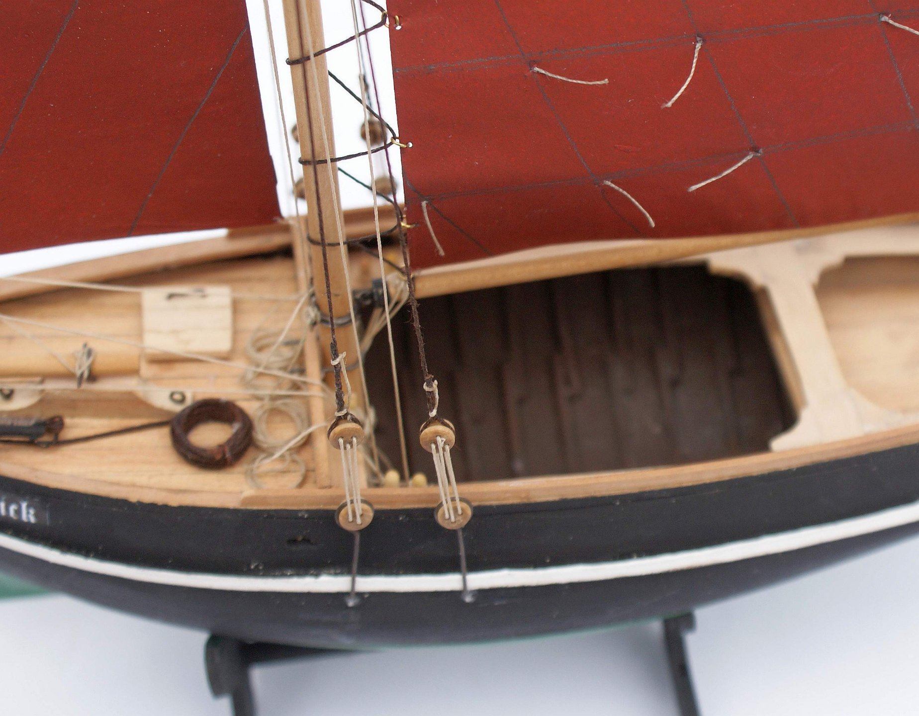

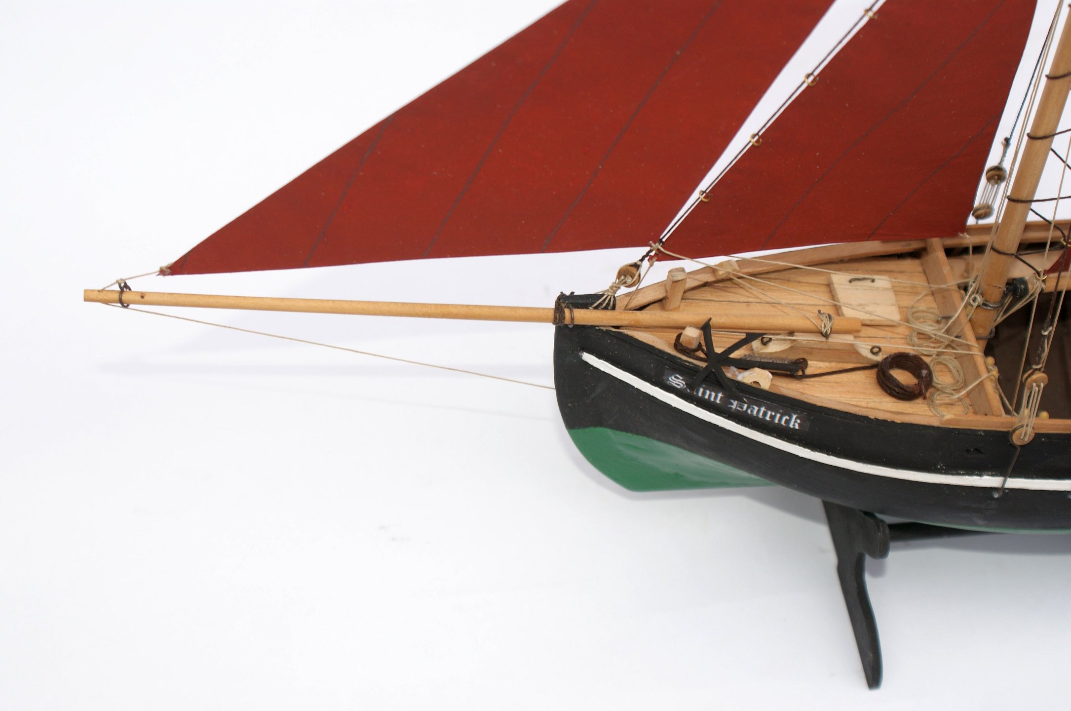

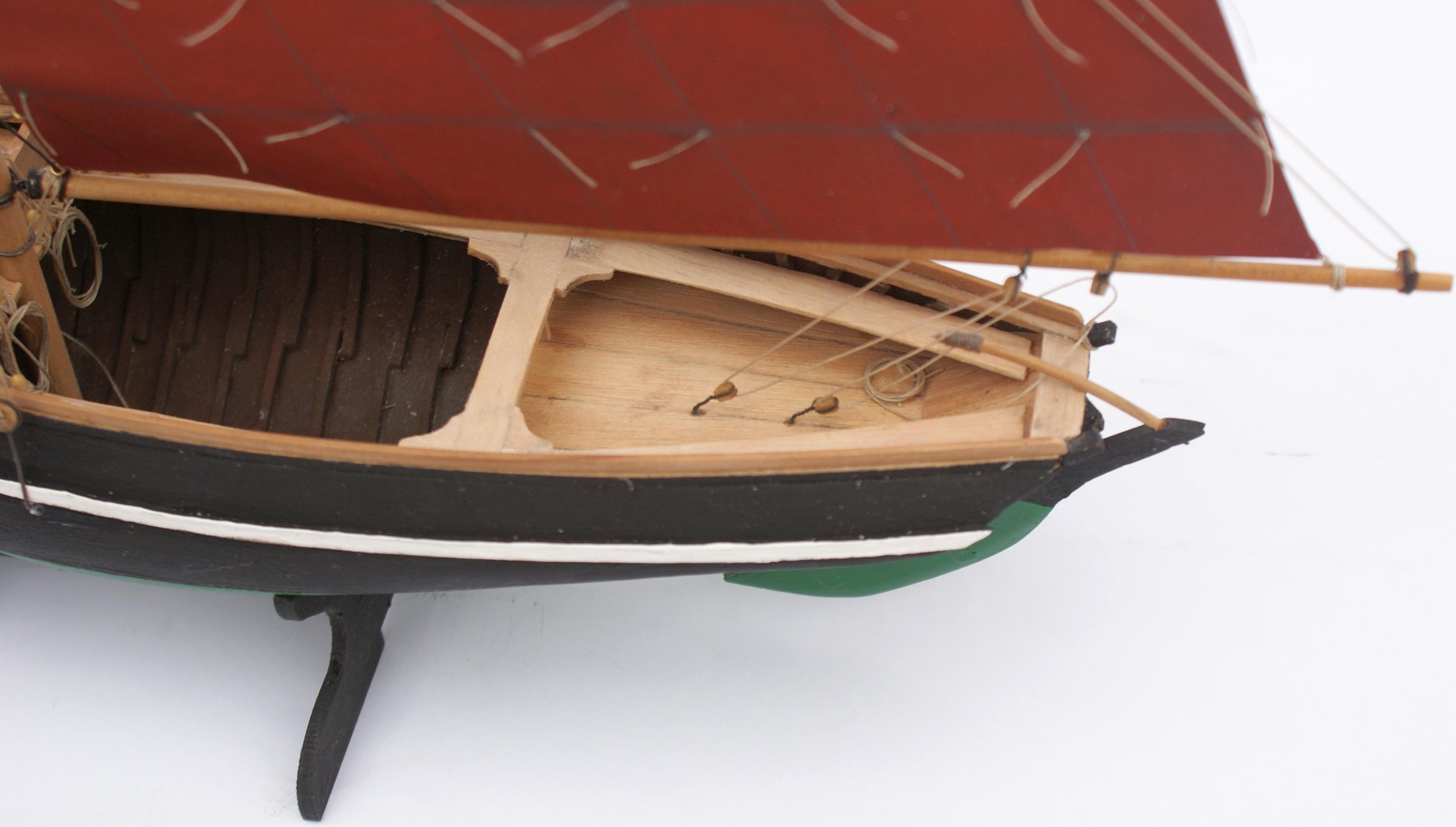

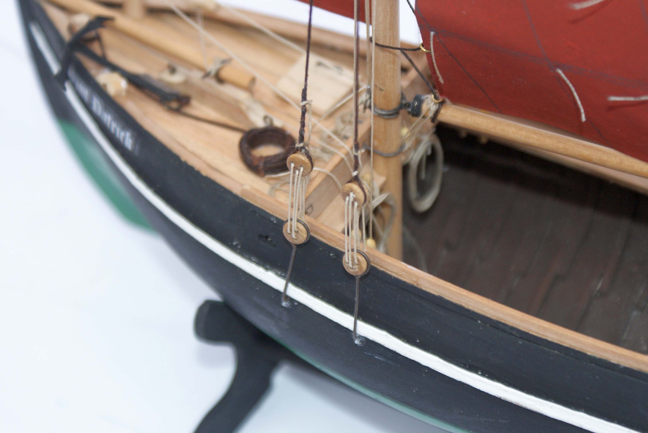

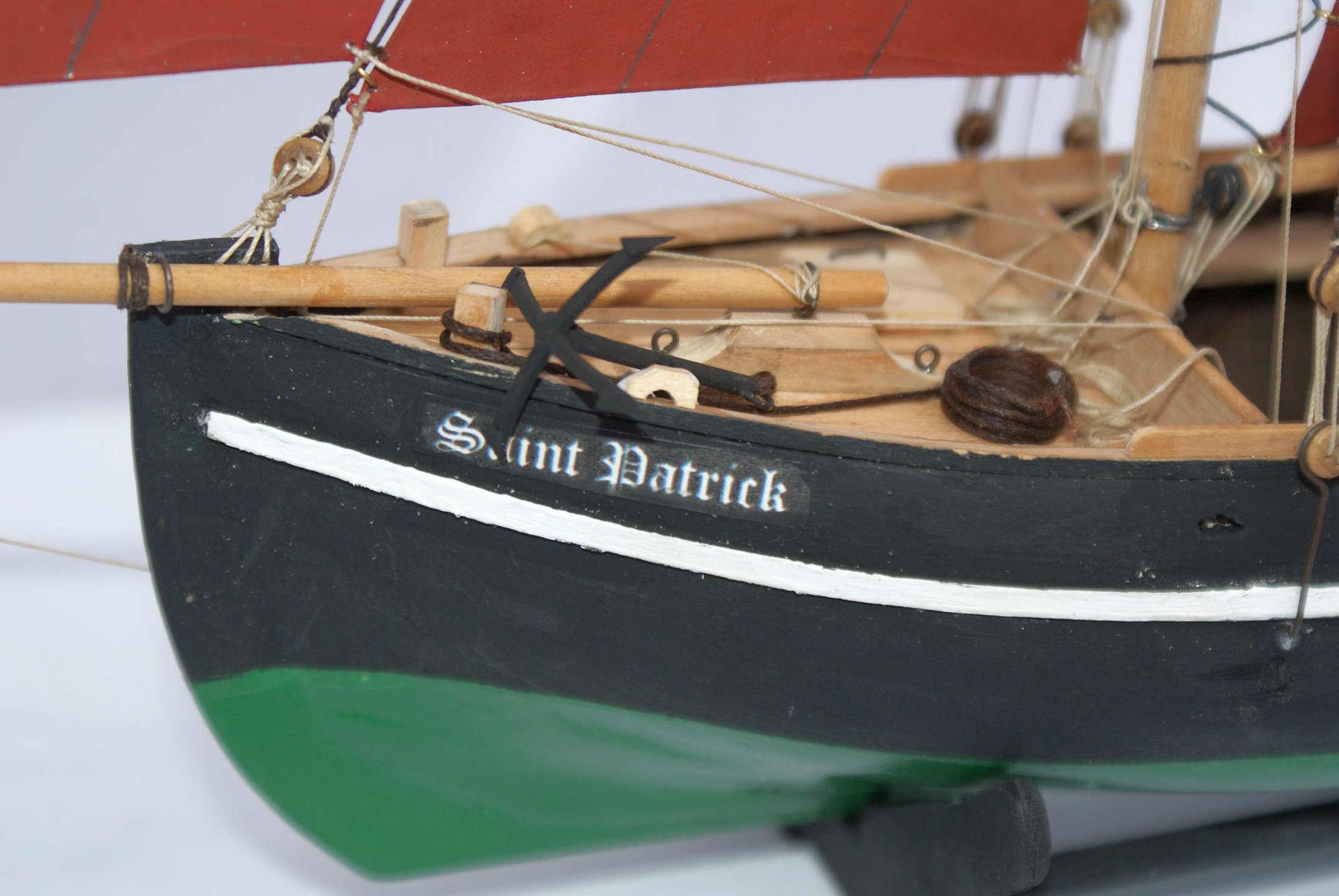

Y, terminando con las fotos del modelo terminado.
Espero sea de vuestro agrado. Saludos
- SaintPatrick2 (14).JPG (167.89 KiB) Visto 2359 veces
- SaintPatrick2 (15).JPG (141.46 KiB) Visto 2359 veces
- SaintPatrick2 (16).JPG (159.35 KiB) Visto 2359 veces
- SaintPatrick2 (17).JPG (155.88 KiB) Visto 2359 veces
- SaintPatrick2 (18).JPG (209.12 KiB) Visto 2359 veces

- Mensajes: 6039

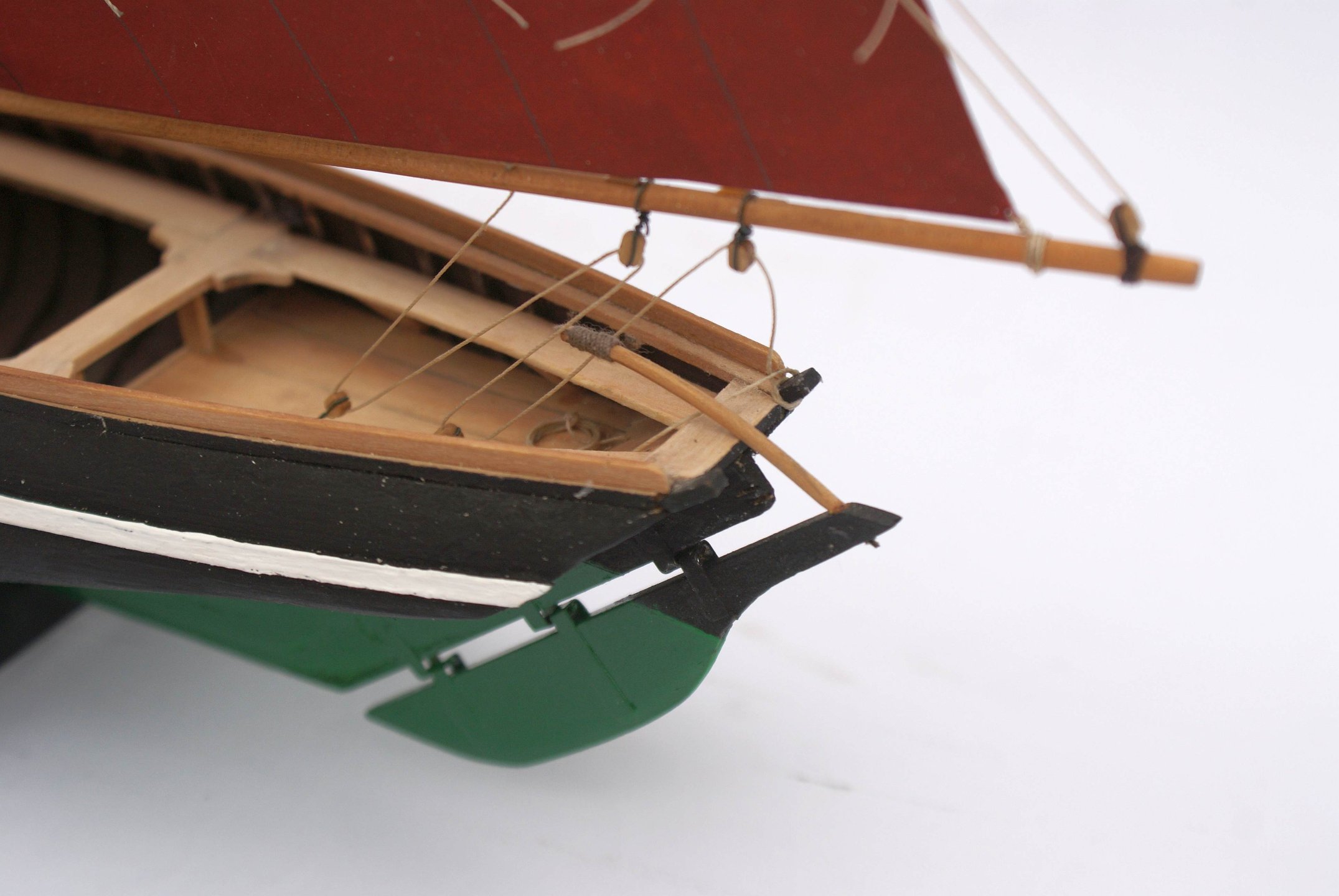

Precioso cúter. ¿ Cómo has hecho para sustituir las cuadernas de contrachapado por las de madera? Supongo que una por una, no debe ser fácil.
Se hace un poco raro que no lleve burdas y la holgura entre timón y codaste. Lo demás chapó
Jose Ruesta
- Mensajes: 266
- Ubicación: Lima, Peru
Hola Leopoldofran, Si, retiré las cuadernas y parte de la falsa quilla para formar la bodega... pero previamente, cuando hice el dibujo de estas cuadernas y falsa quilla, dibujé un trazo de corte discontinuo (línea discontinua) además tuve la precaución de no pegar (en esas zonas), las tracas a las cuadernas, solo entre ellas. Después de lijar, masillar y que esté bien seco, con un alicate empecé a romper las cuadernas y falsa quilla excedente... una lijada interior y listo para recibir las cuadernas de 2x2 mm.Leopoldofran escribió: Vie Jul 12, 2024 9:43 pm Precioso cúter. ¿ Cómo has hecho para sustituir las cuadernas de contrachapado por las de madera? Supongo que una por una, no debe ser fácil.
Así es, esta barca no lleva burda, verificado en las fotos y videos de la barca original. Y si, me excedí un poco en la holgura, pero de costadito se ve mejor...
Otros modelos en:
Otros modelos en:
- Mensajes: 6039
Es la misma técnica que uso yo pero solo para los barraganetes. Pero tú has tenido mucha habilidad para curvar y adaptar las cuadernas de 2x2 mm. Me imagino que lo habrás curvado sobre plantillas.
La holgura del timón al natural no creo que se aprecie.
Gracias y saludos
Gracias y saludos
