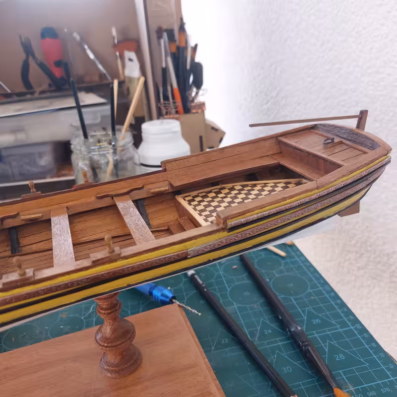

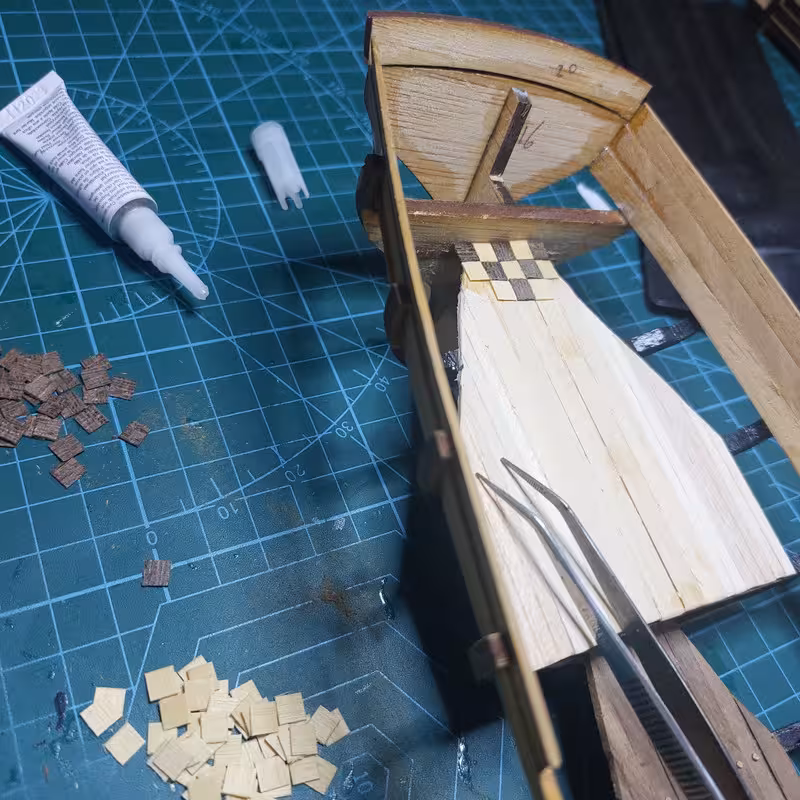

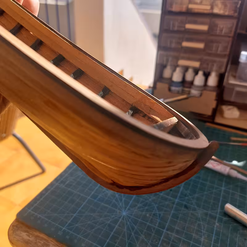

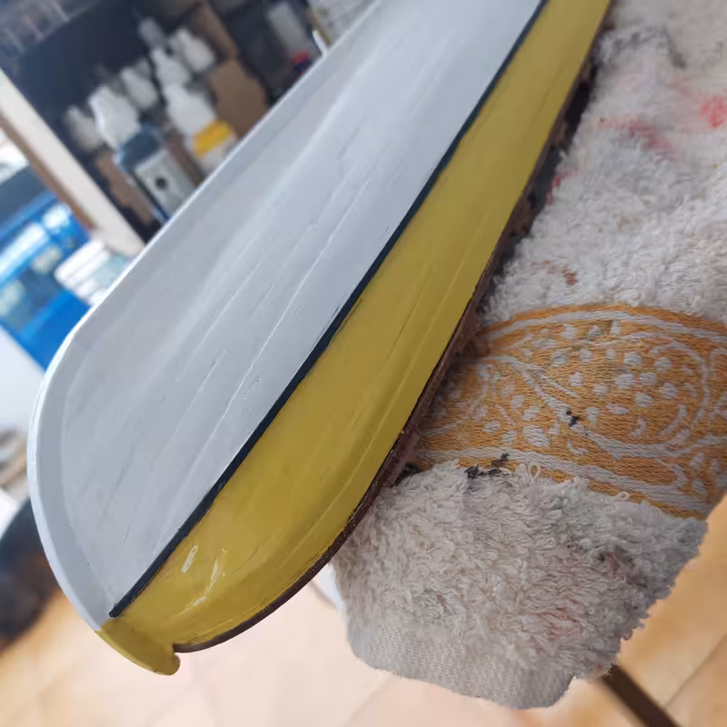

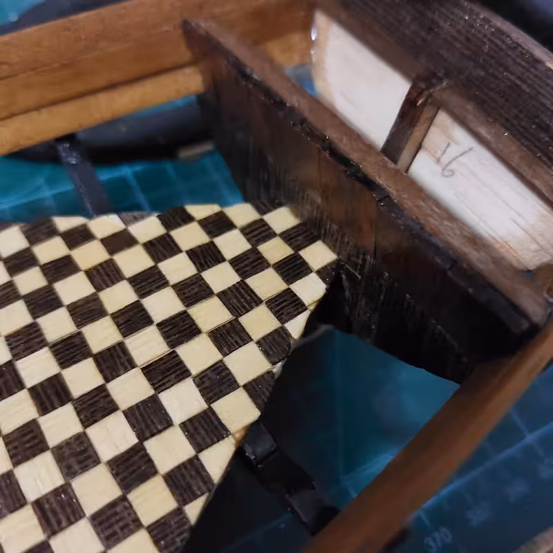

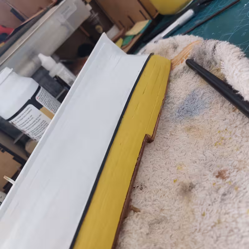

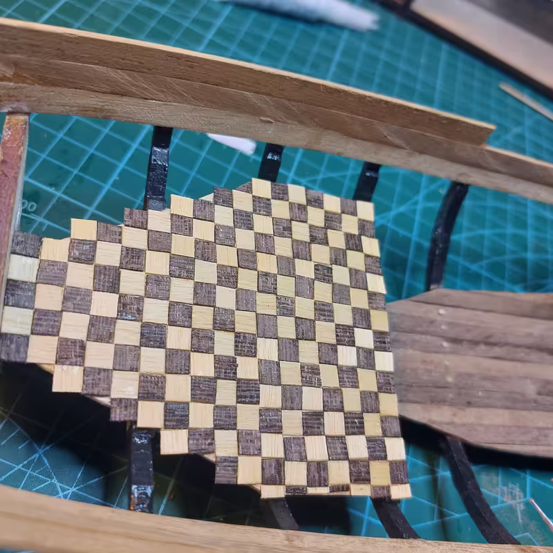

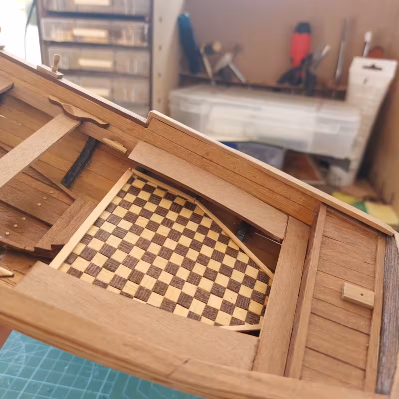

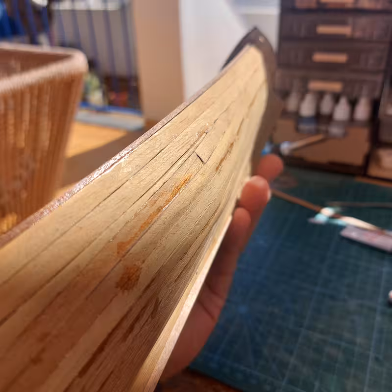

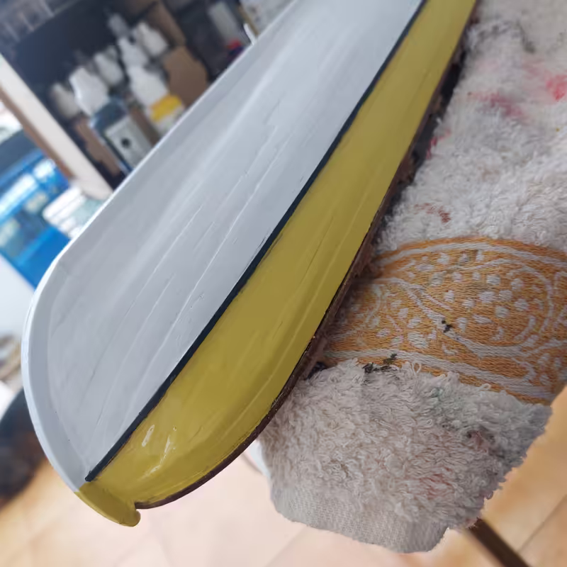

Buenas a todos.

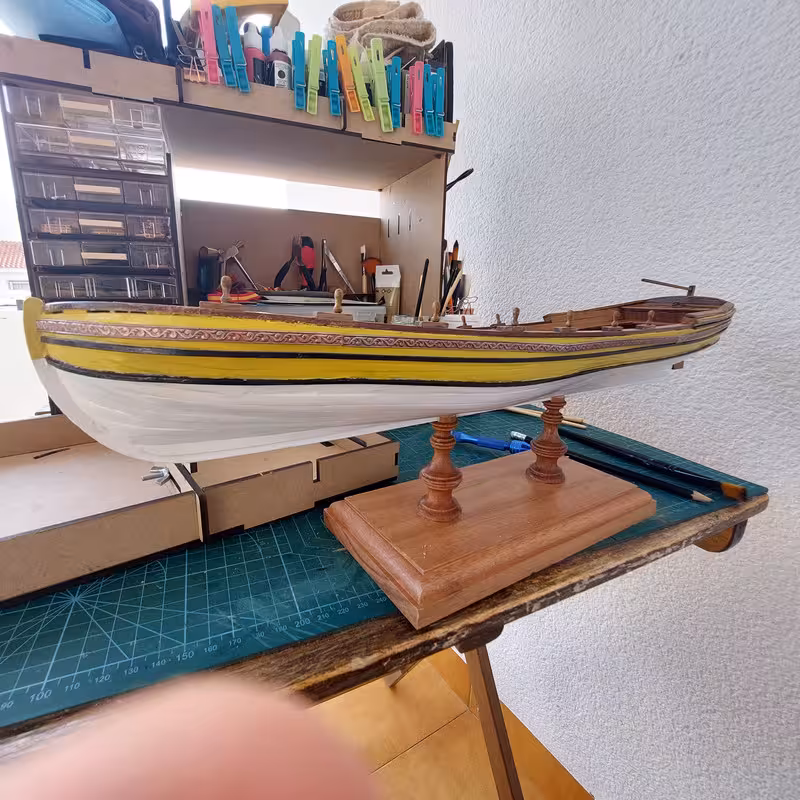

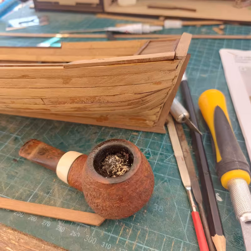

Llevo unas semanas liado con la Falúa, kit de Disarmodel, del Salvador del Mundo según el fabricante. Regalo de Reyes de mis crias.
Bastante entretenido.
Me lo estoy pasando muy bien, y desde luego me distrae las horas y descansos de tanta pantalla, papeles y legajos.
Lo tengo avanzado, pero ando dándole vueltas a la arboladura y aparejos.
Según quedó claro en otro hilo, el que trae el kit es improbable históricamente y hasta imposible físicamente. A ver si tengo pericia y paciencia para cambiarlo, sin demasiada dificultad- no tengo taller ni demasiados conocimientos😃🙄
Os paso una fotos de varios momentos del montaje y cómo lo llevo.

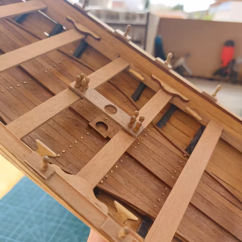

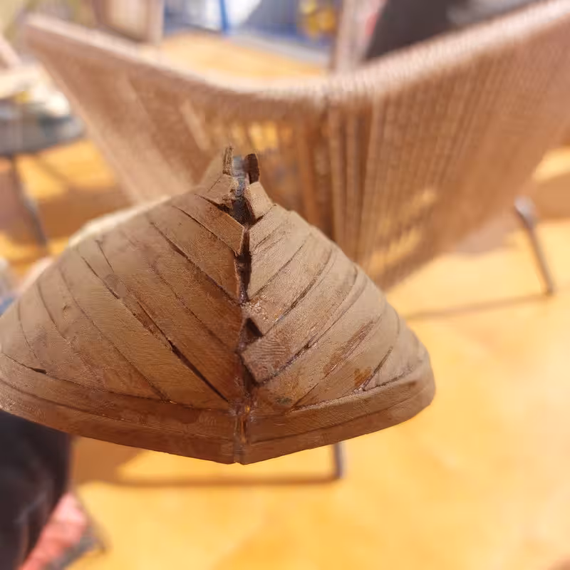

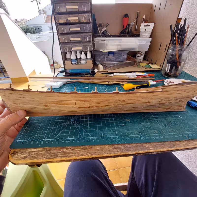

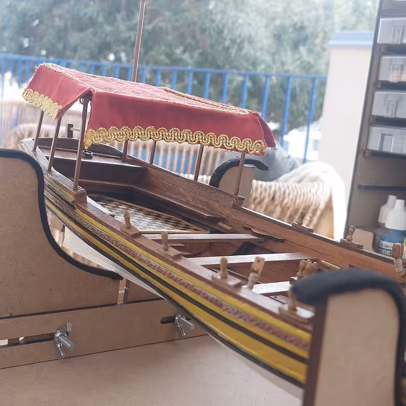

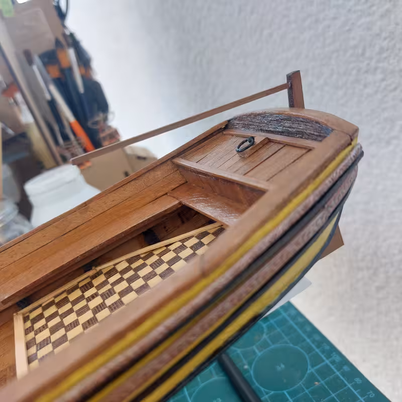

Está bien hecho, y es muy parecido a como sería la falúa en cuestión., es incluso alabable que haya colocado los toletes desplazado a popa en las toleteres como debe de ser.
Pero el que ha diseñado ( es un decir ) el kit ha cometido algunos errores a mi modo de ver. El espacio entre la cámara y el espejo es para que se coloque el timonel, fuera de la cámara , no el pañol de la ginebra .
Los botes en esa época se pintaban de negro con la obra viva en blanco, según el reglamento. Y en el espejo se pintaban las armas reales( el escudo )
El presentar el bote con el toldo montado y las velas izadas da la impresión de que podría navegar así, pero si hay toldo no hay velas.
El número de cuadernas es muy pequeño debería haber el triple y mucho más finas. Los cintones y la banda decorada en el casco están mal puestos y lo de la banda decorada en esa época no se llevaba.
La inserción de la caña en la cabeza del timón parece un chiste.
En esa época las fogonaduras de los palos se hacían con una brida metálica sobre un banco no con la tablita con un agujero que has puesto.
Lo importante es que lo has hecho, los kits son un desastre.
Es de una fragata, el del navío es igual con más bancos , y además inglés, los luchaderos son diferentes aquí hay toletes
Mensajes: 6025
Re: Falúa de navio español

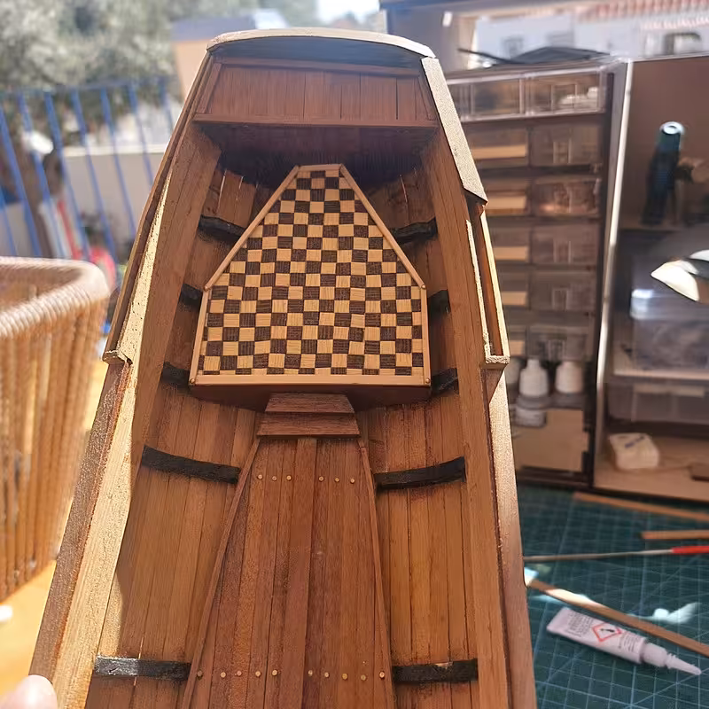

Y lo del damero en el suelo de la cámara.... era un enjaretado
