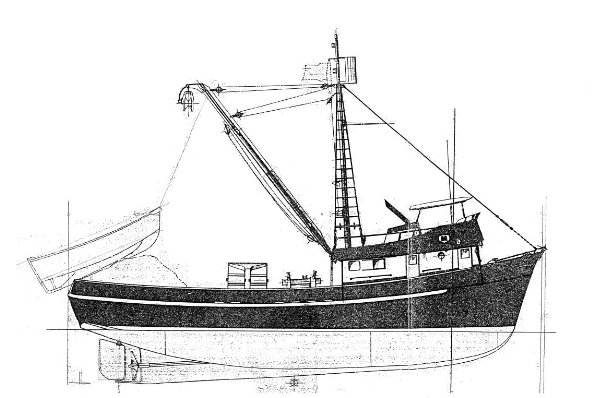

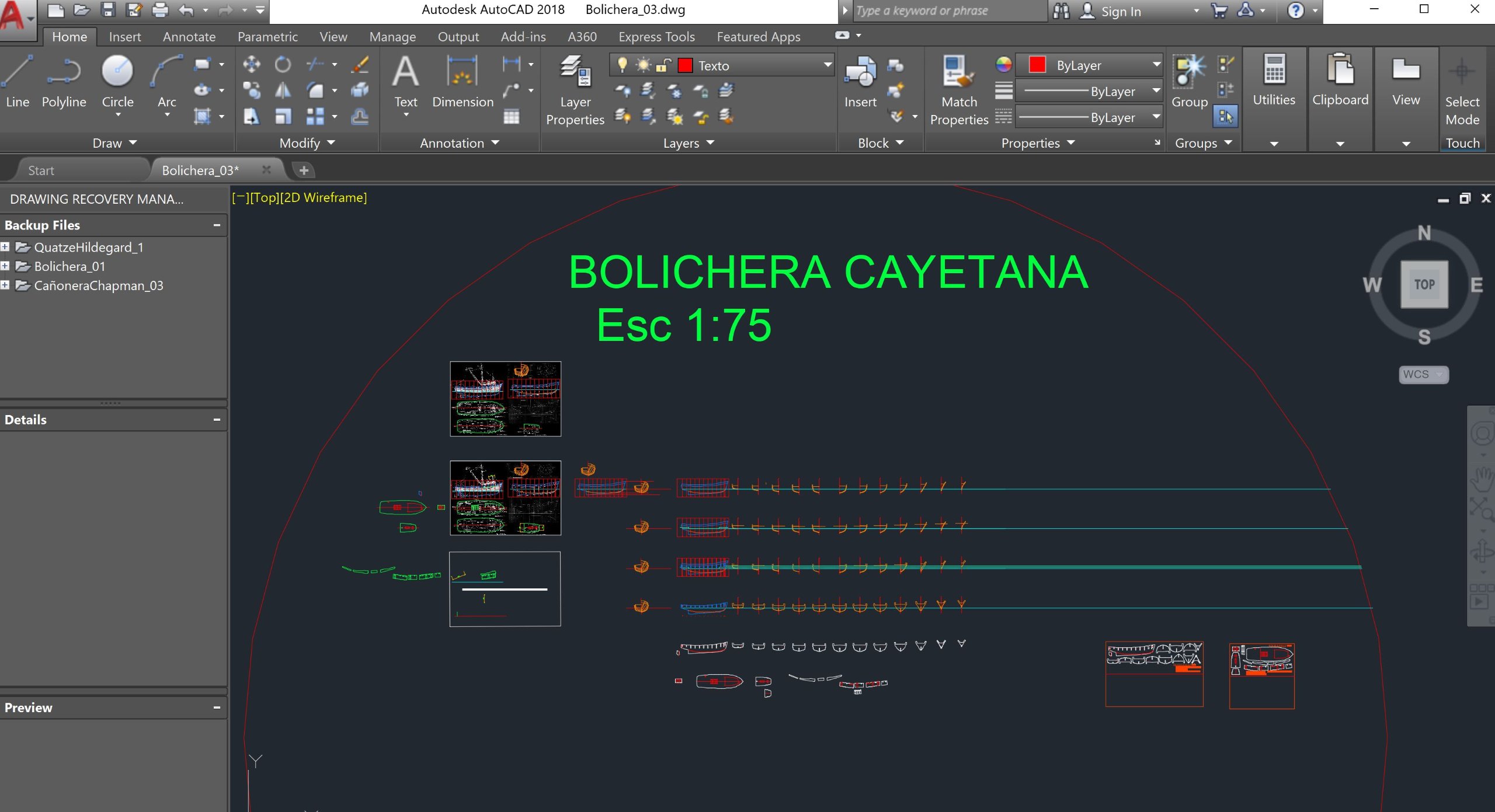

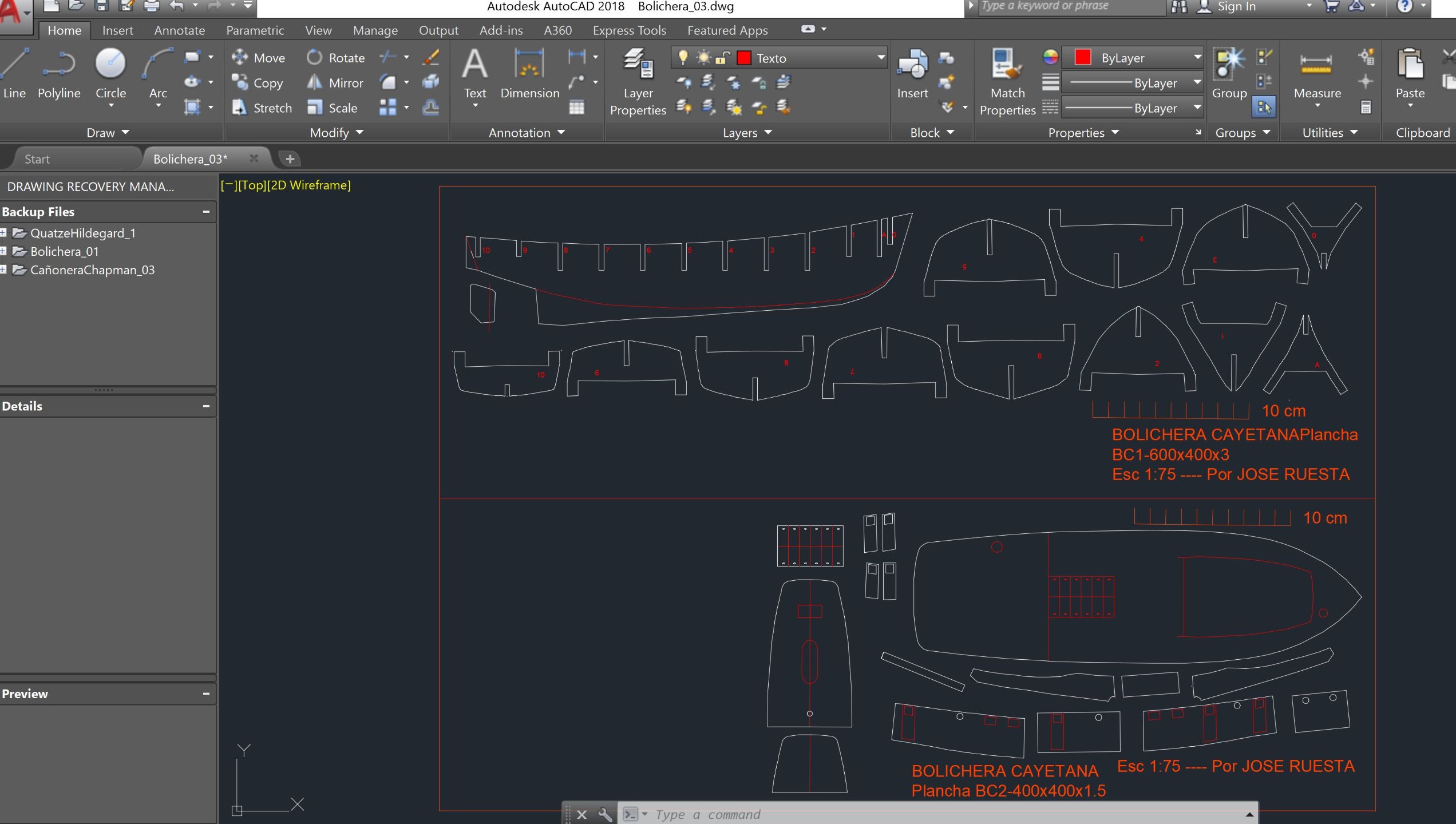

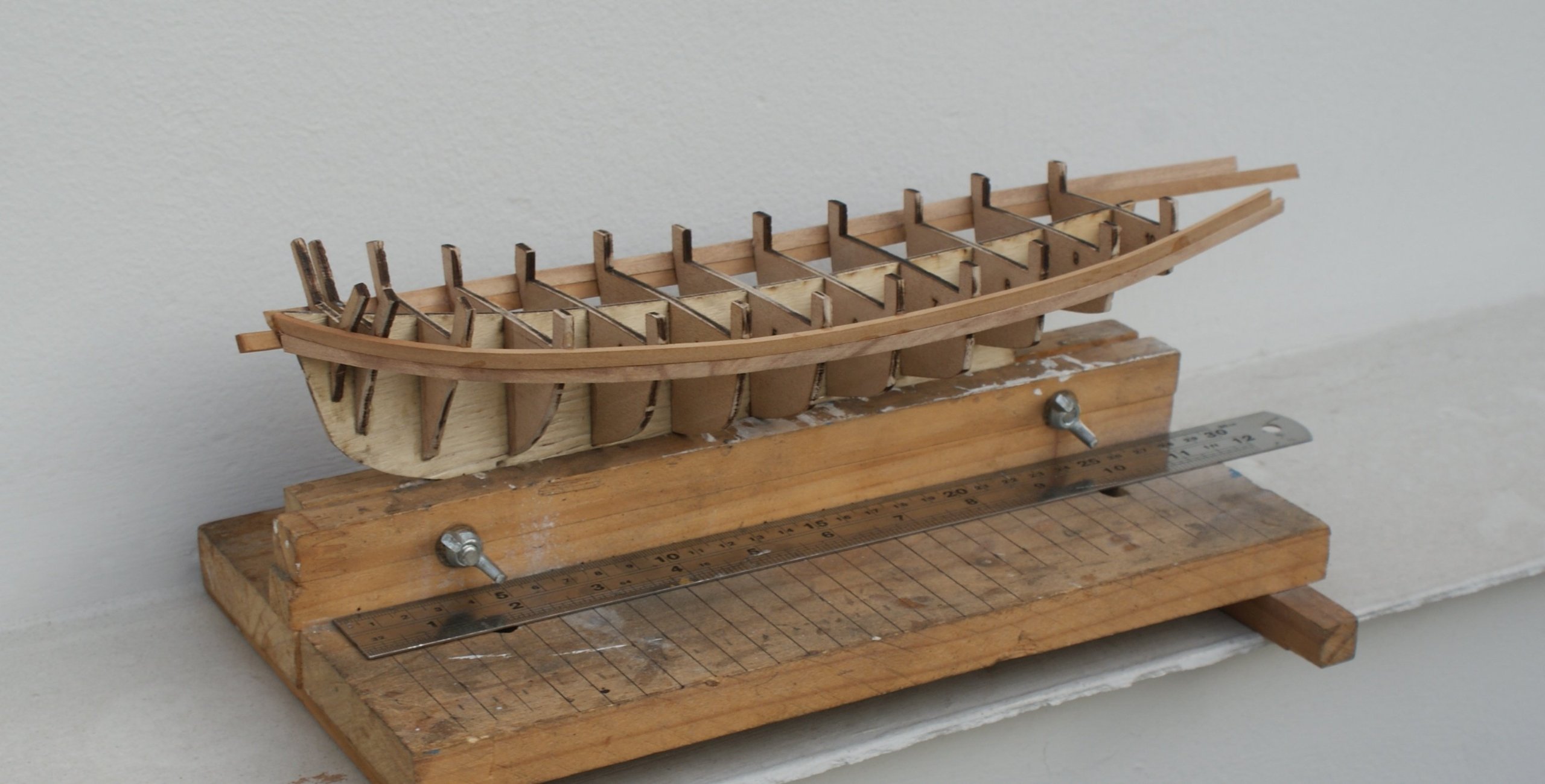

El modelo lo trabajaré con el plano de una bolichera típica en las costas del Perú, proyectada y quizás construida por los 70´s. Lo transcribí al AutoCAD y tome sus dimensiones, probando varias escalas, me parece que una escala de 1:75 se adecúa al espacio disponible, el modelo quedaría de unos 30 centímetros de largo y alto. Como no se ven las cuadernas del casco, el modelo lo realizare mediante una falsa quilla y del plano de formas obtendré varias cuadernas.

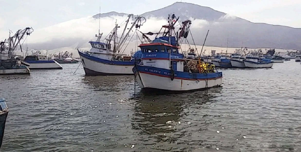

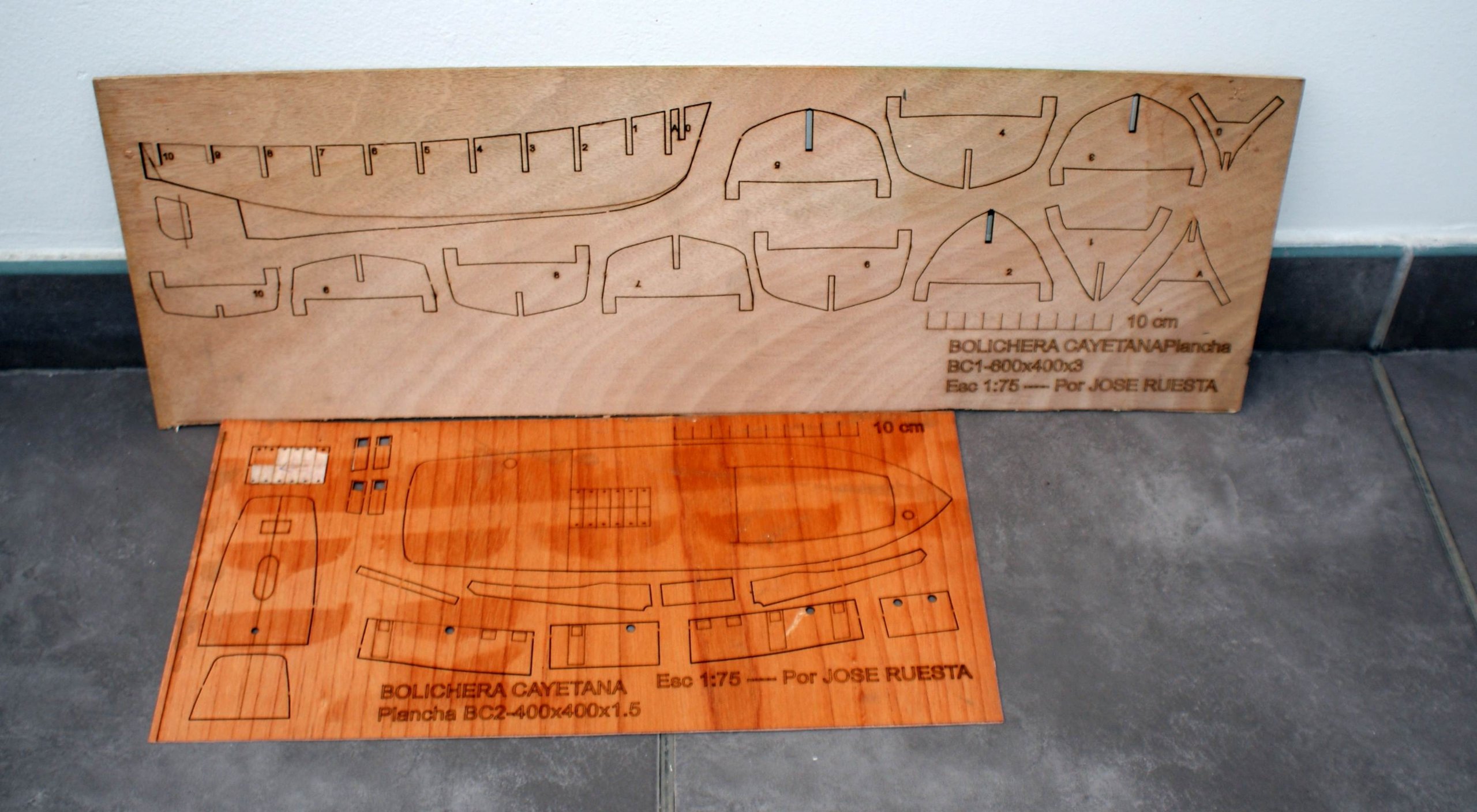

Las primeras fotos son de la flota de barcos de pesca en Chimbote y de una estampilla postal de 1952 celebrando a la pequeña bolichera. Las siguientes son pantallas trabajando en Autocad, posteriormente imprimí en dos files tipo PDF para su corte, el cual en Lima es bastante rápido y económico o se que la opción de adquirir una máquina de corte laser no es interesante. Lo que si pensare es un equipo de impresión en 3D, pues algunas piezas son complejas, pequeñas y aunado a una regular destreza manual para esos detalles, podría ser una opción valedera.

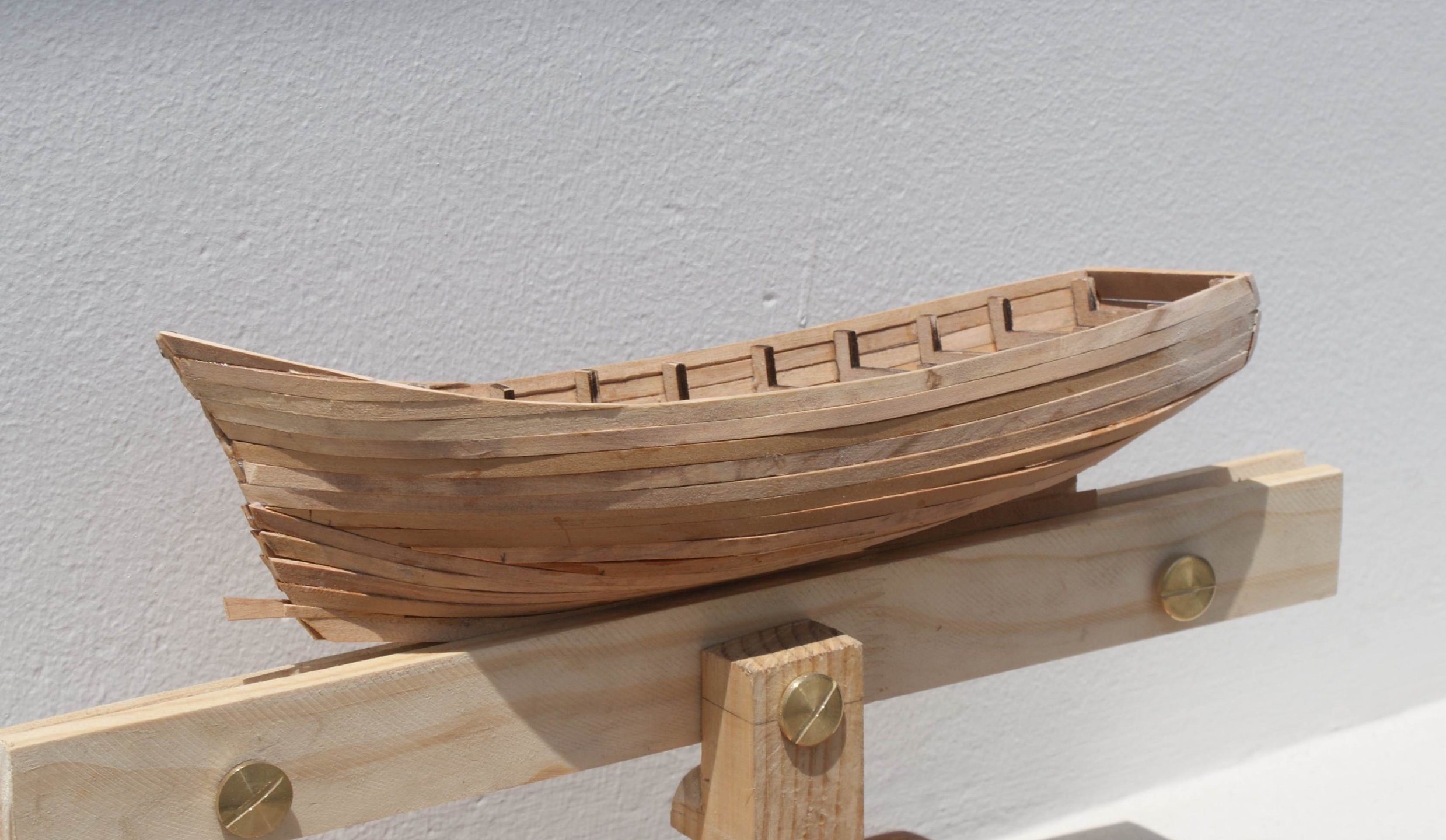

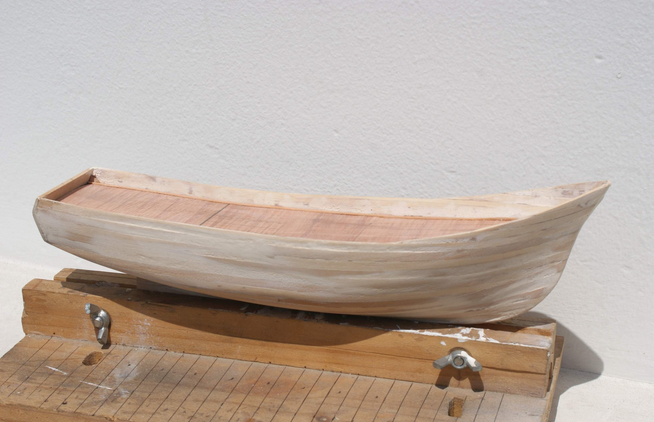

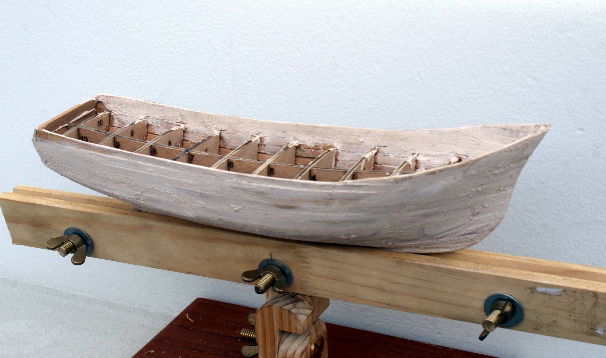

Empecé con el retiro de las piezas y armado de la estructura interna del casco, en esta labor tuve a dos “ayudantes”, que menos mal saben manejar las cuchillas con cuidado. Use piezas de 2x5 mm para las tracas, que fueron colocadas alternativamente, para evitar el alabeo de la falsa quilla. Después de darle forma a la proa, corte los excedentes de las cuadernas y se lijo el interior de la regala y el exterior lo lije con mucho cuidado ((#100 y #250) y después lo empaste con una mezcla de pasta para madera, polvo de viruta y cola blanca, esperé al día siguiente que se secara bien.

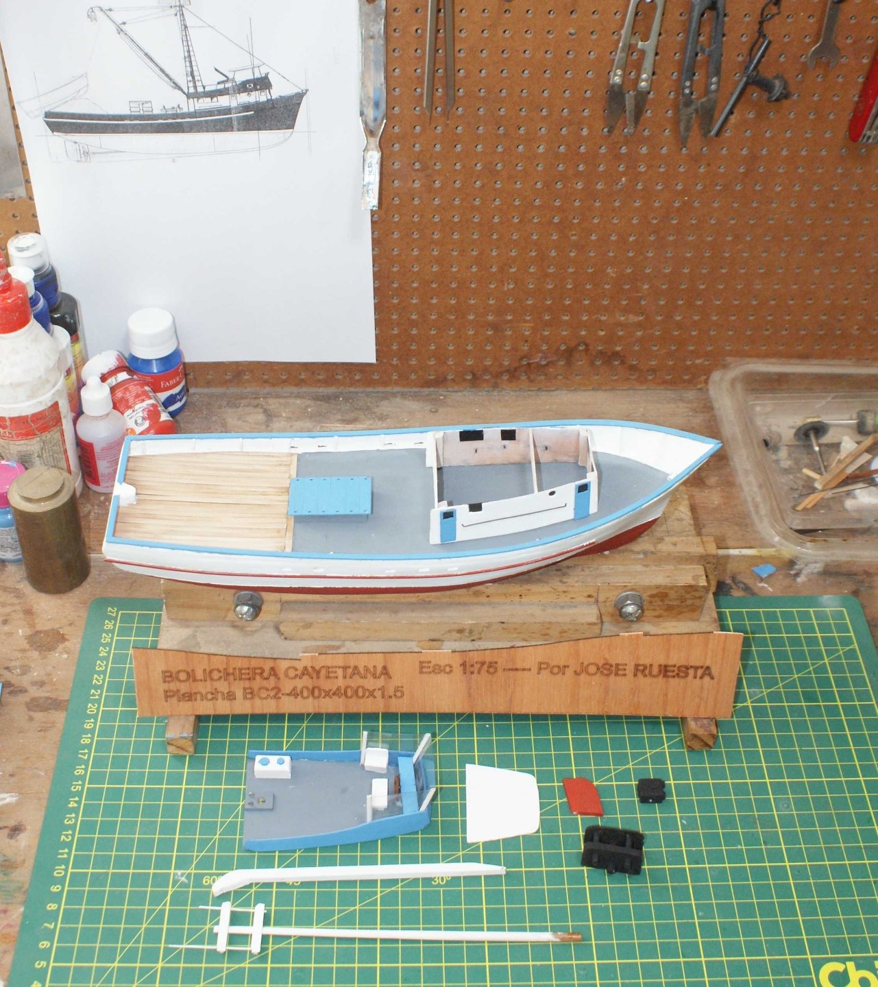

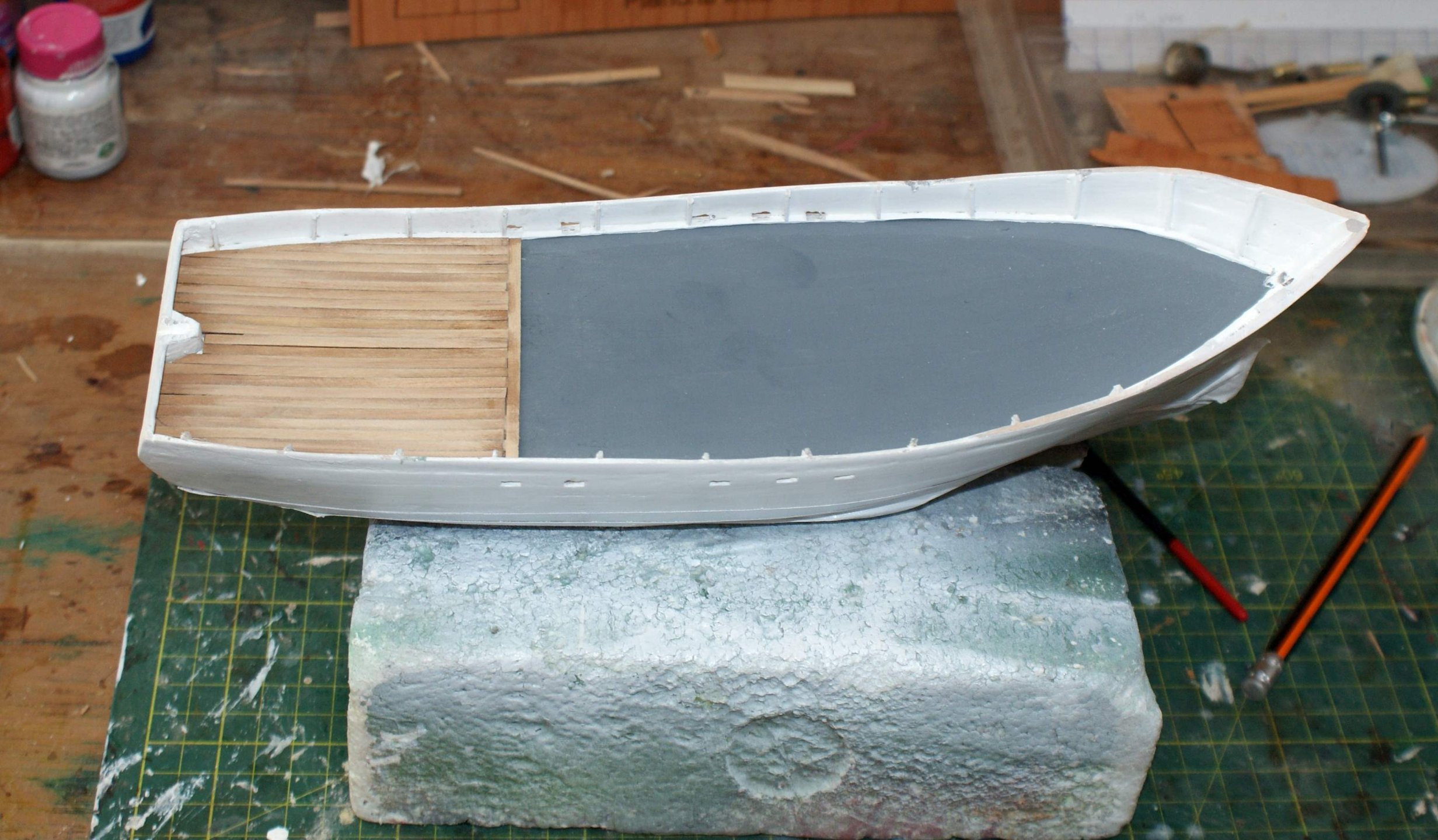

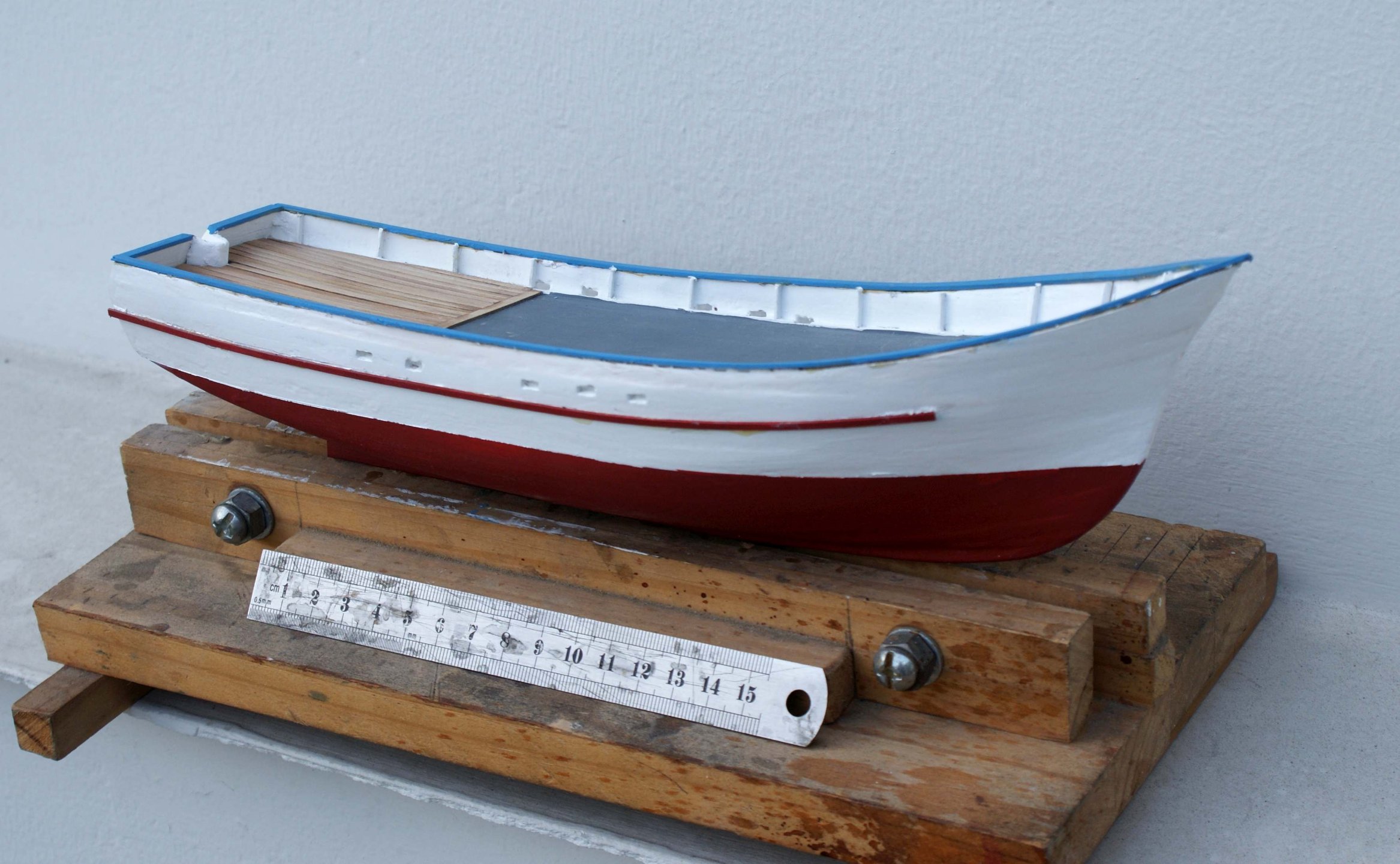

Después hice una buena lijada con lija muy fina y lo dejé listo para aplicar una pintura base. Se preparo y coloco la cubierta, pintándose ésta en color gris; la parte posterior, donde descansa el boliche (red) se enmadero, pues en las bolicheras se coloca un entablado con espacios para que pase el agua que escurre del boliche una vez que éste es izado.
Después se dieron dos manos de color rojo oscuro para la obra viva y color blanco para la obra muerta. Se colocaron los barraganetes en blanco y la tapa de regala de 1x3 mm en color celeste, así como un cinton en color rojo en las bandas de babor y estribor.

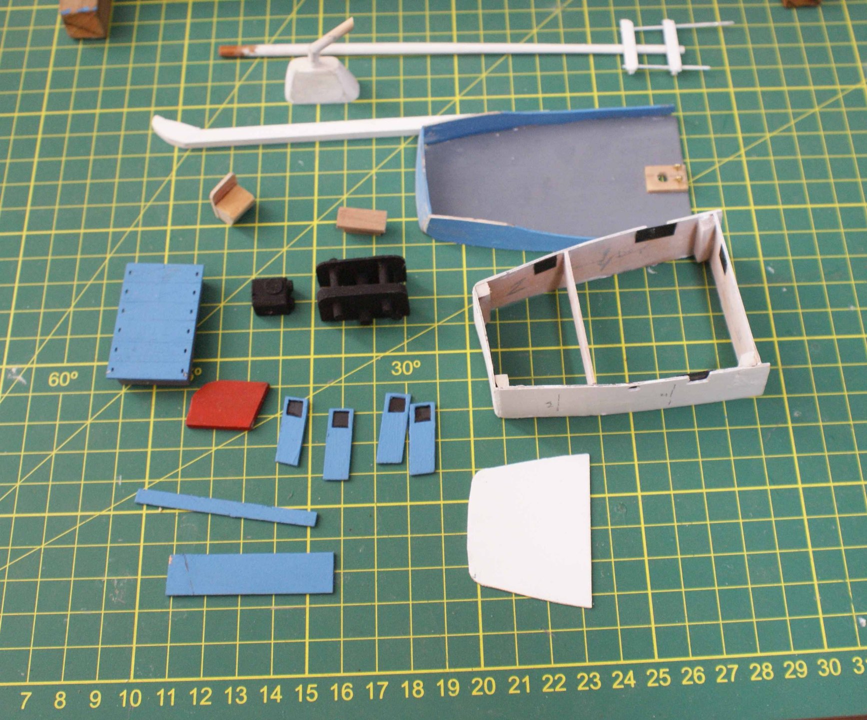

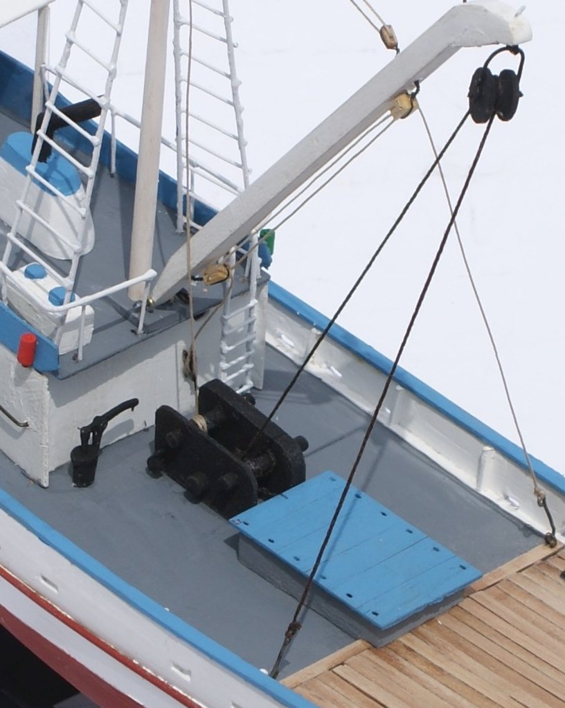

Se empezó a preparar los diversos elementos que lleva la bolichera en cubierta, como el mástil, el aguilón o pescante mayor, malacate del ancla, el malacate de izado del boliche, la entrada a bodegas.

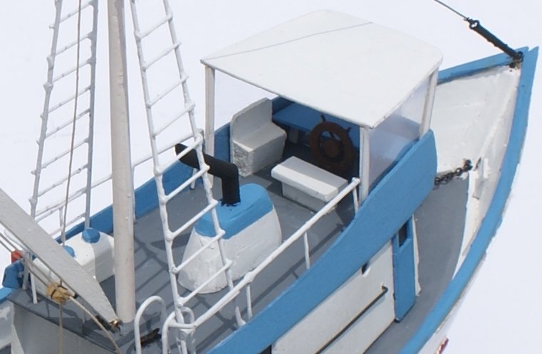

Para facilitarme el trabajo previamente había dibujado y pre cortado con laser la cabina y el puente de mando, se elaboraron también el asiento del capitán, la rueda del timón, la consola, el tanque de agua, los que según avanzaba, los pintaba sea de blanco o celeste.

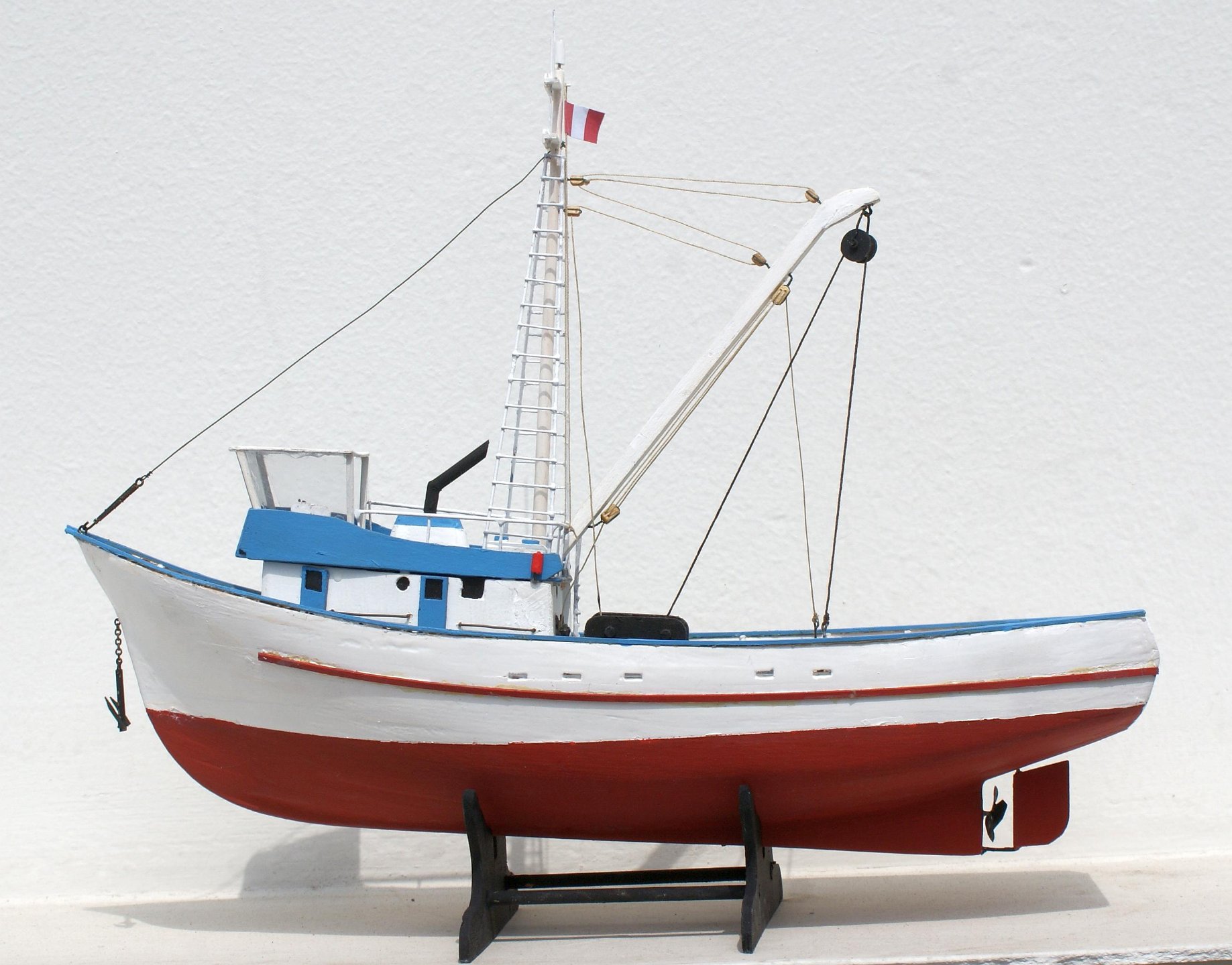

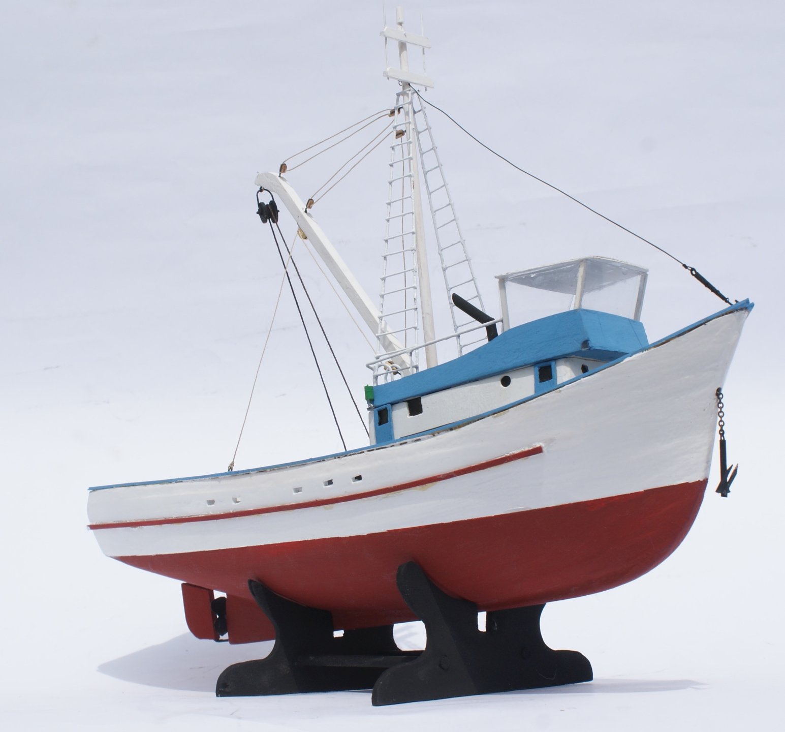

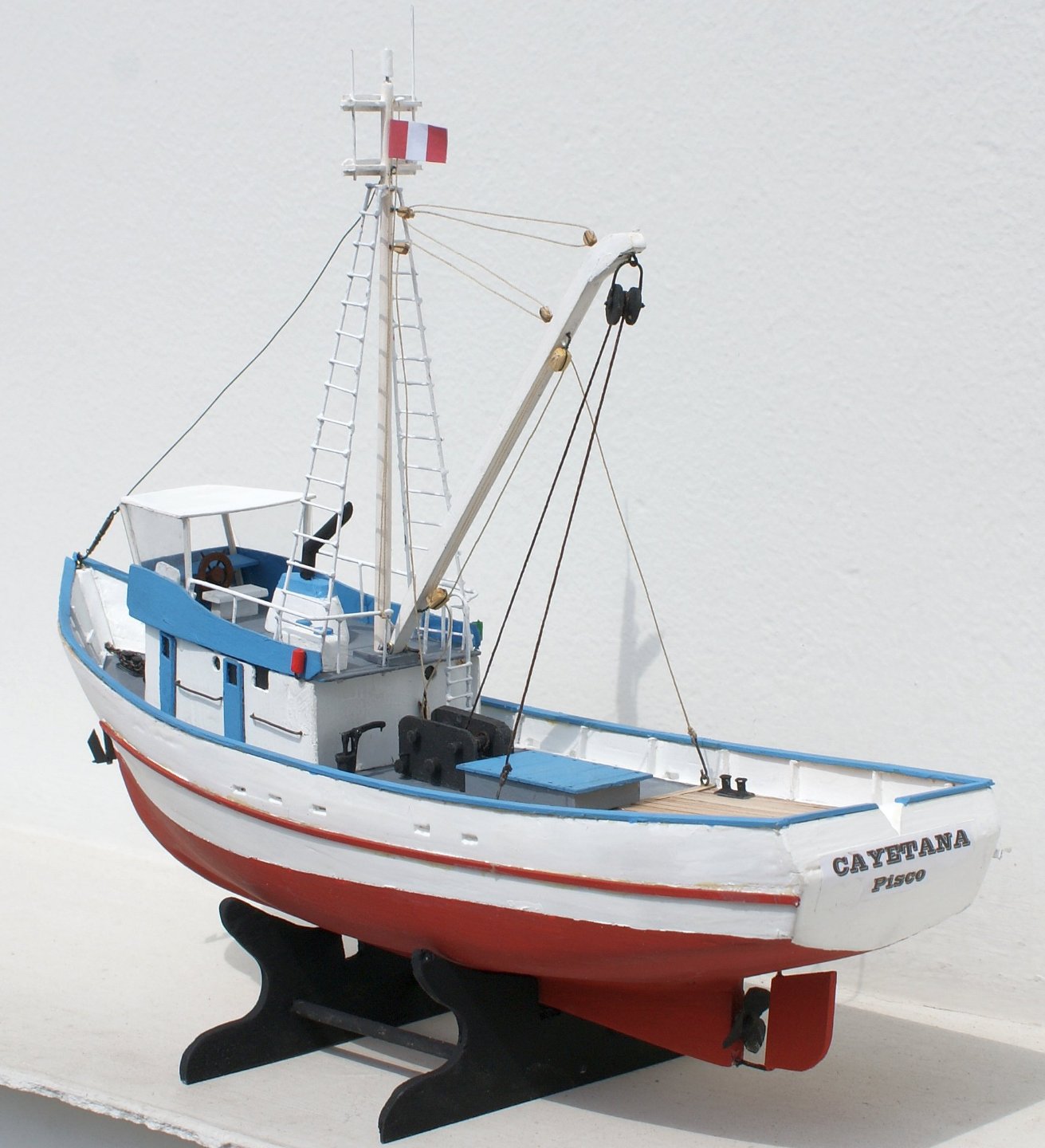

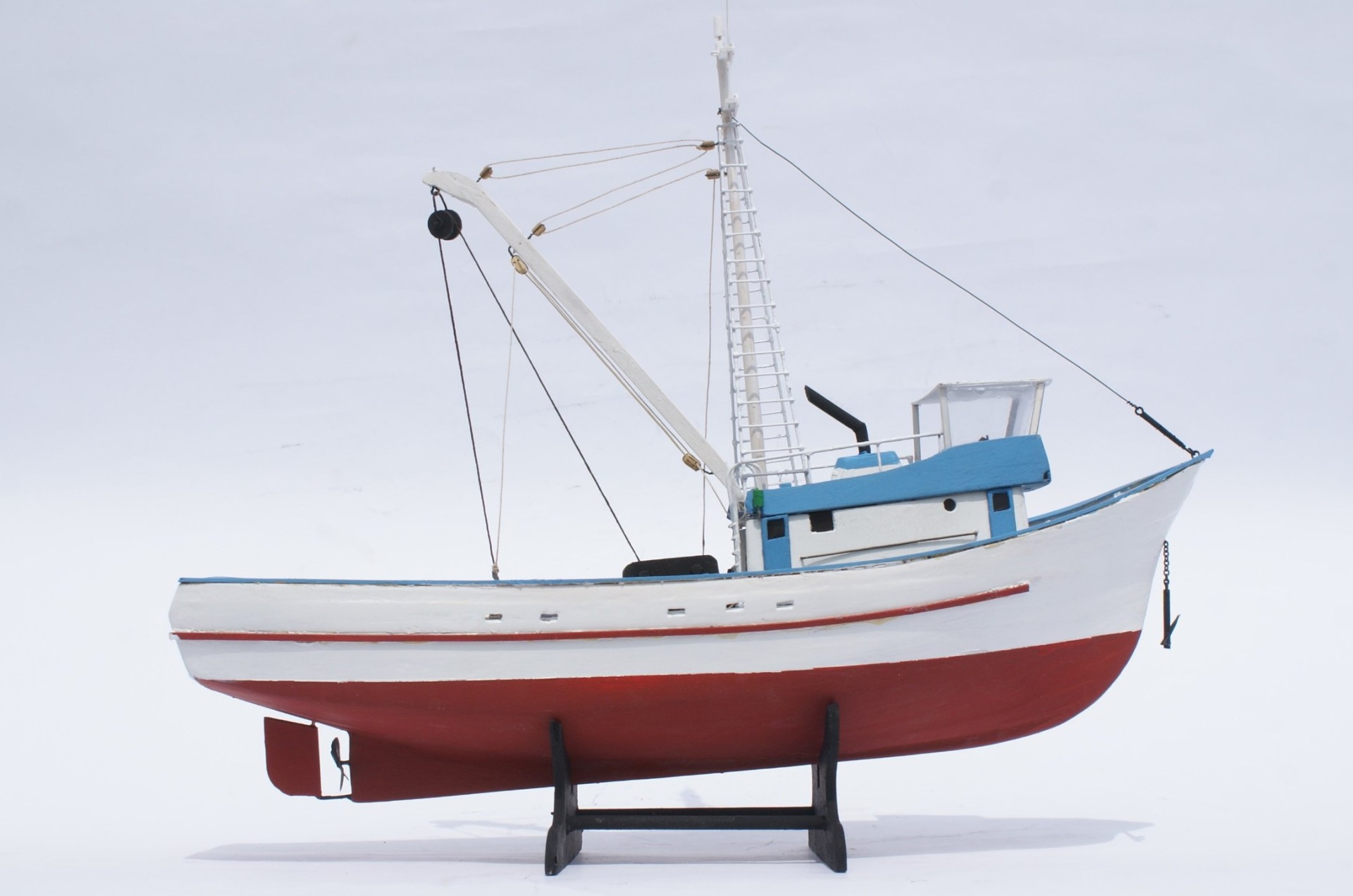

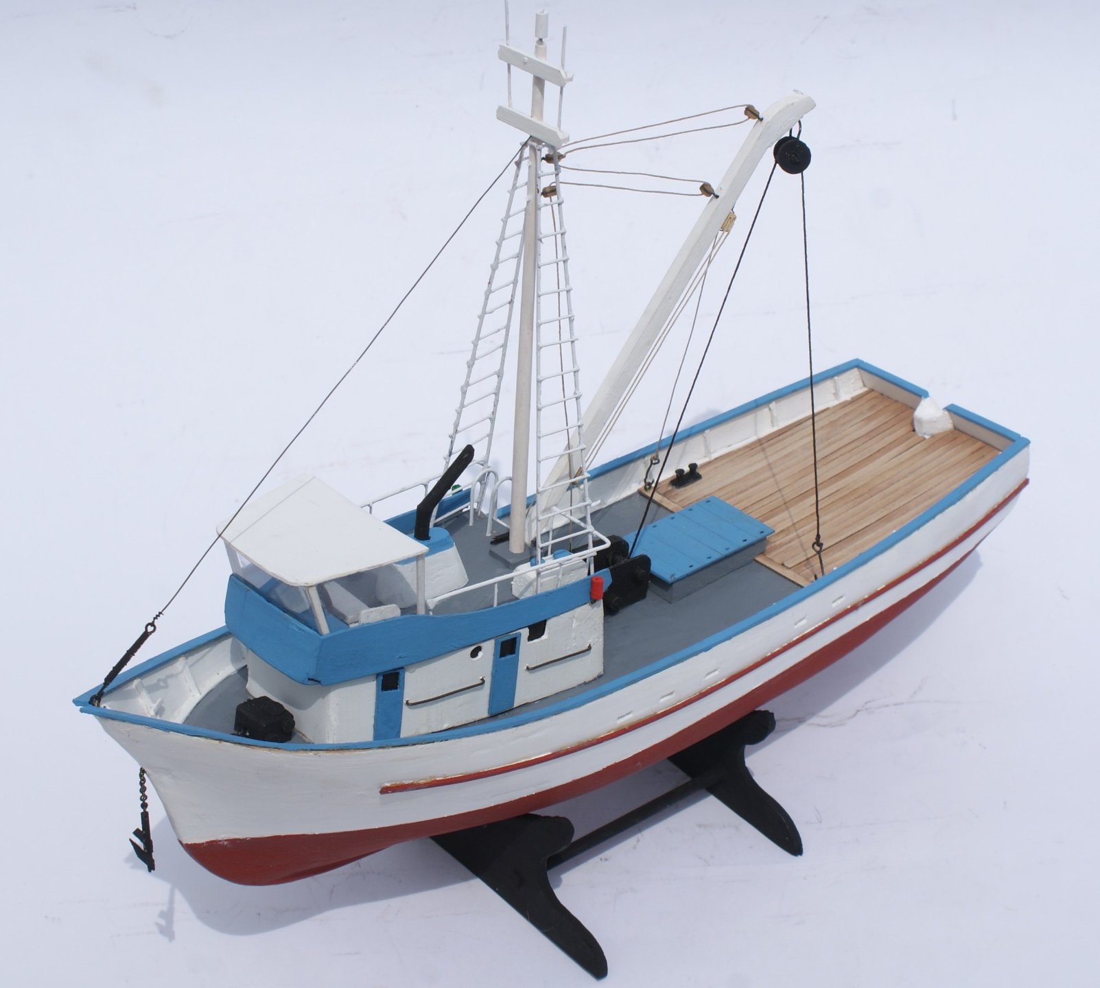

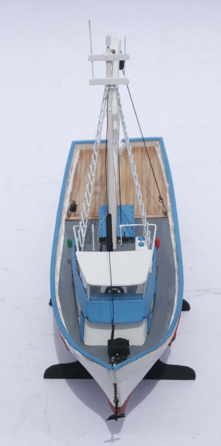

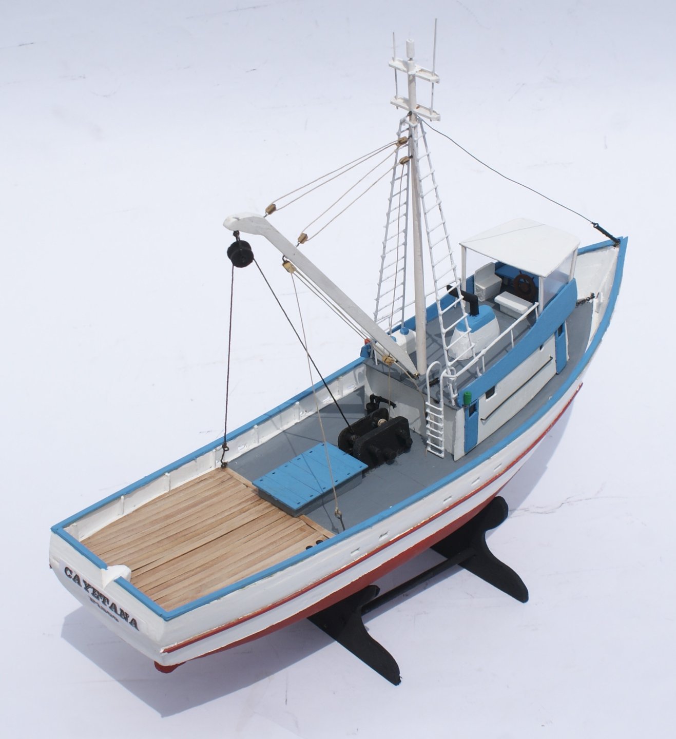

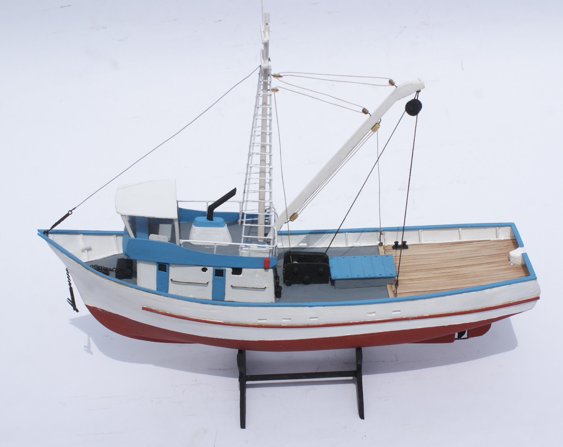

Terminada otra barca de pesaca... , coloque la cabina y el puente de mando, el palo mayor, los malacates, después las barandas, los obenques metálicos, el estay de cable de acero y otros elementos menores como luces de posición, etc. En general, ha sido un proyecto sencillo, podría en el futuro colocarle el boliche, pues ahora no disponía de cuentas para simular los flotadores, y las pesas.
En esta última parte se presentan las fotos de la bolichera ya terminado, colocamos nuevamente las características técnicas.

- Cayetana1 (1).JPG (362.51 KiB) Visto 2625 veces
- Cayetana1 (2).JPG (206.22 KiB) Visto 2625 veces
- Cayetana1 (3).JPG (187.73 KiB) Visto 2625 veces
- Cayetana1 (4).JPG (128.56 KiB) Visto 2625 veces
- Cayetana1 (5).JPG (228.51 KiB) Visto 2625 veces
- Cayetana1 (7).JPG (229.54 KiB) Visto 2625 veces
- Cayetana1 (9).JPG (166.29 KiB) Visto 2625 veces
- Cayetana1 (10).jpg (106.47 KiB) Visto 2625 veces
- Cayetana1 (11).JPG (260.5 KiB) Visto 2625 veces
