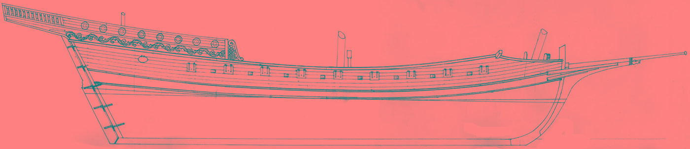

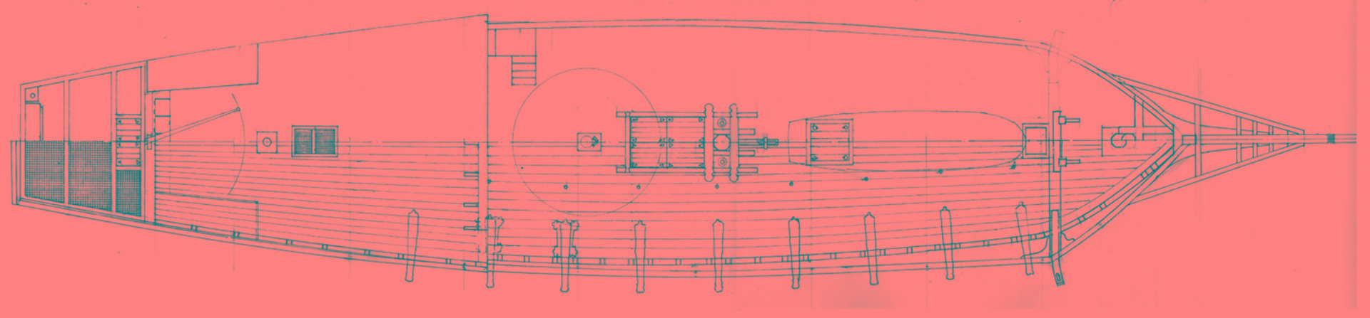

Los Planos de Leopoldo, a lápiz y tinta, a la vieja usanza
cubierta pr.jpg (132.24 KiB) Visto 15930 veces
alzado 1a 60.jpg (268.11 KiB) Visto 15930 veces
alzado lateral.jpg (72.11 KiB) Visto 15930 veces

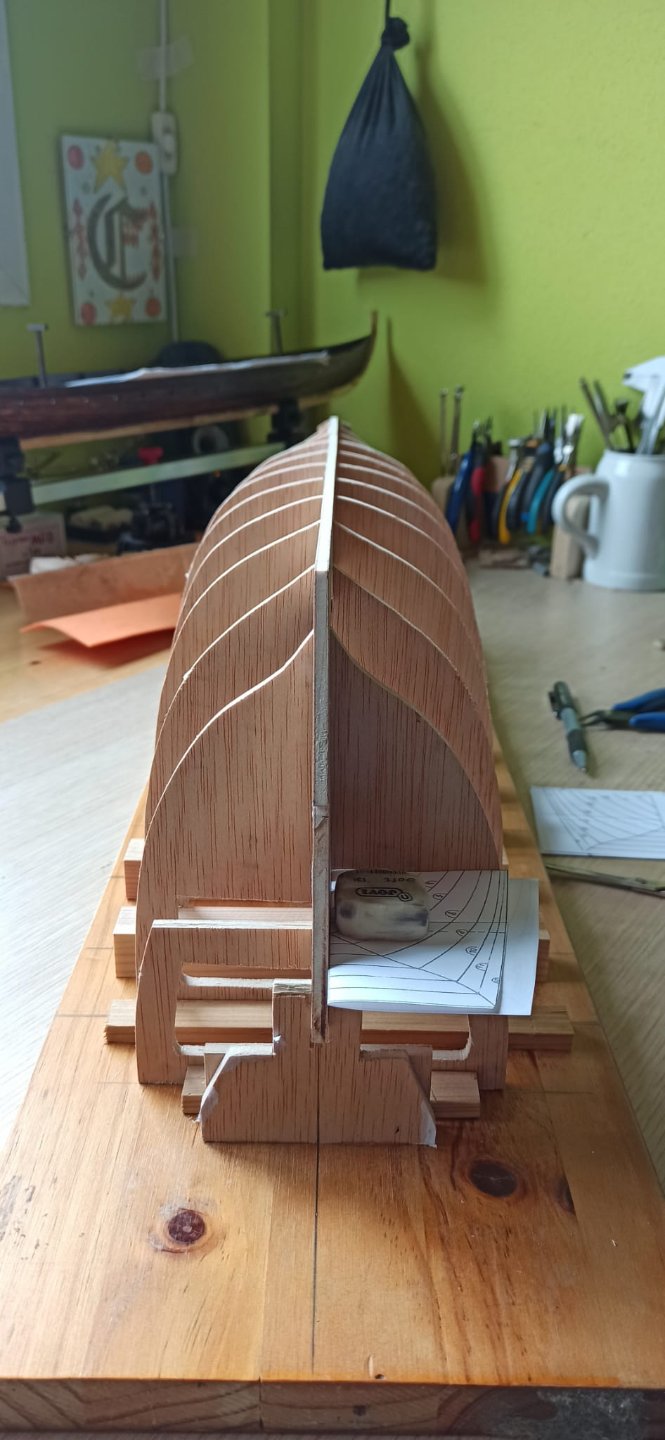

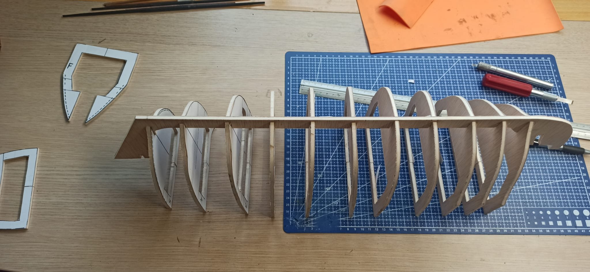

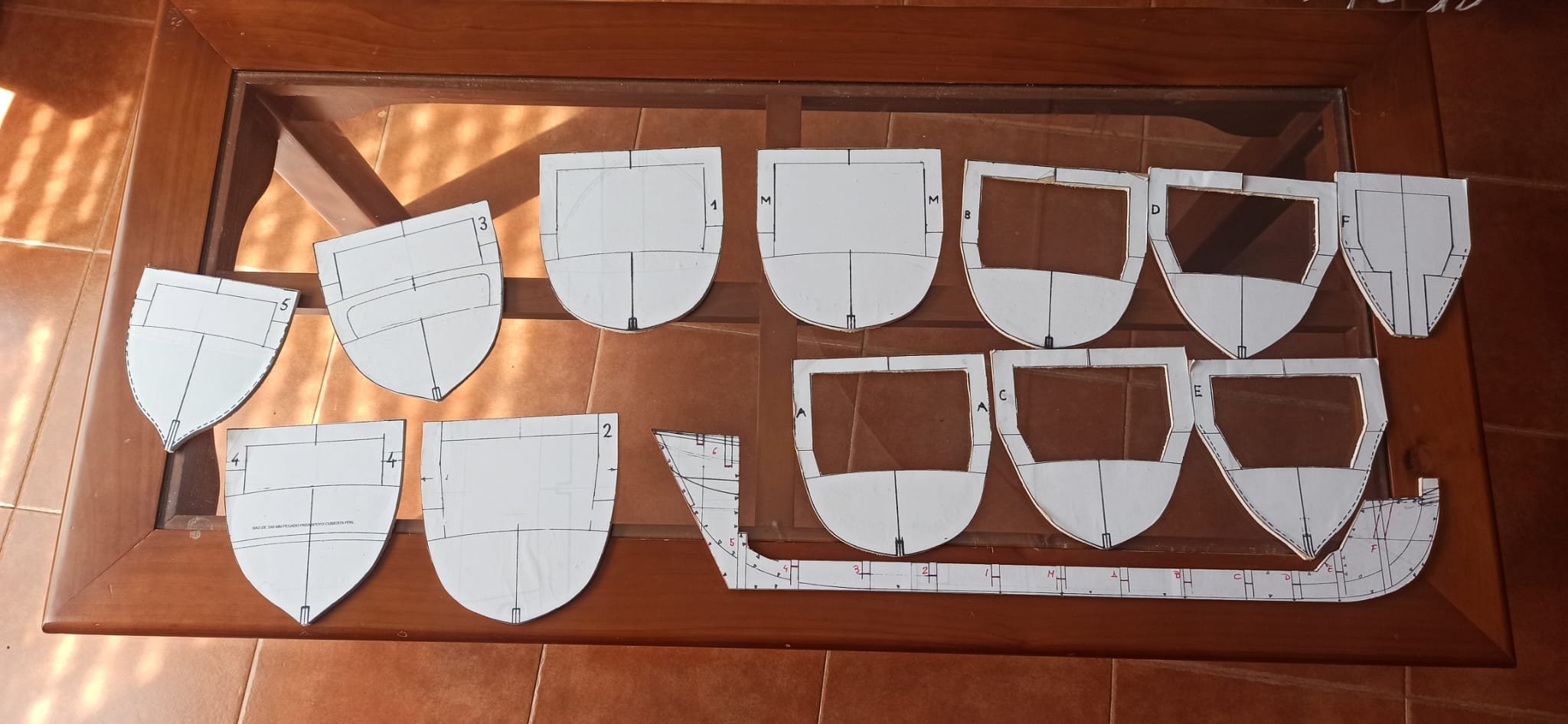

Sobre el tablero de contrachapado se pegan las fotocopias a tamaño 1:1 con pegamento de barra

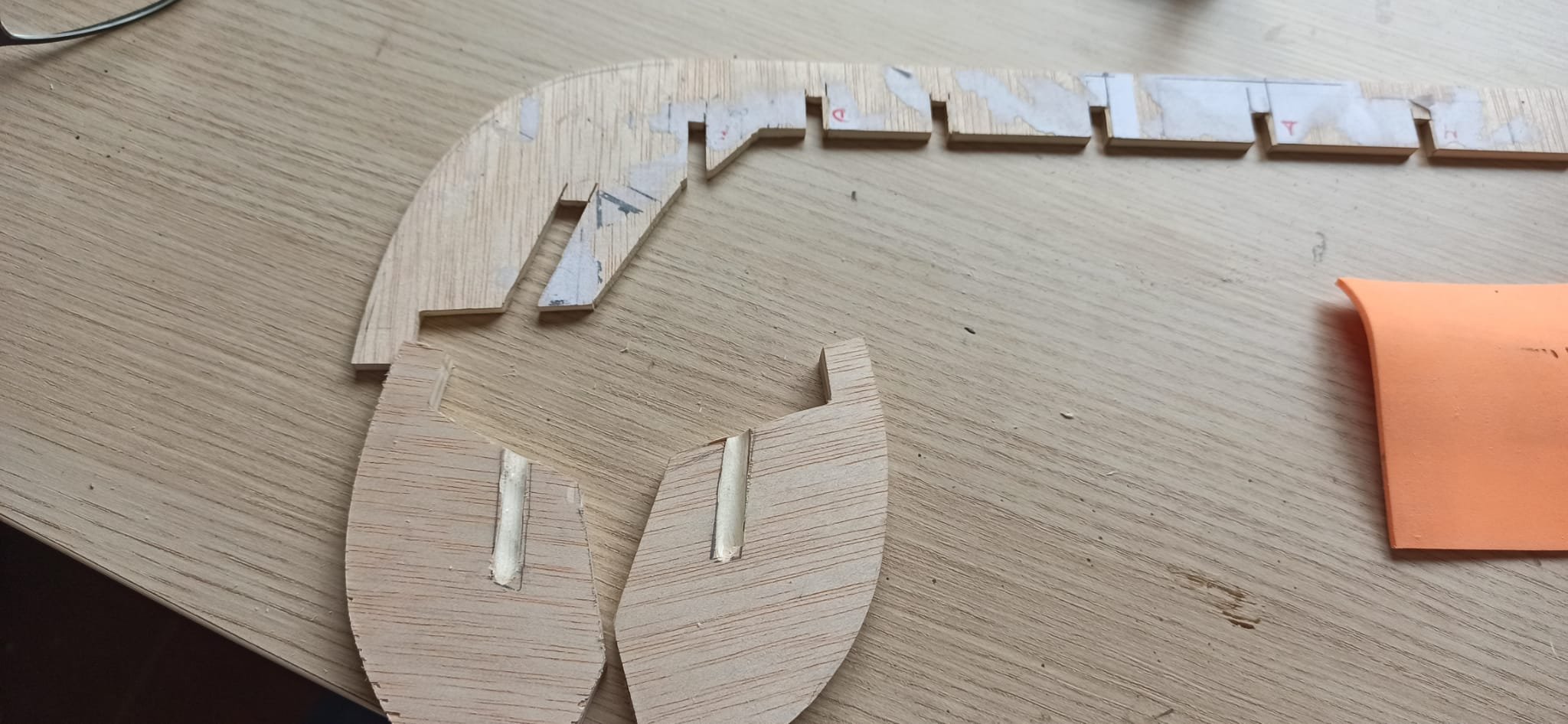

primeras pruebas, hay que meter algo de tablas en los recortes de encastre de quilla-cuaderna
aprovechando el soporte de la Gokstad sujeto la falsa quilla y voy viendo donde tengo que subir o bajar un poco las cuadernas, aunque eso dará igual, al montar sobre la base que se utilice, quedarán enrrasadas

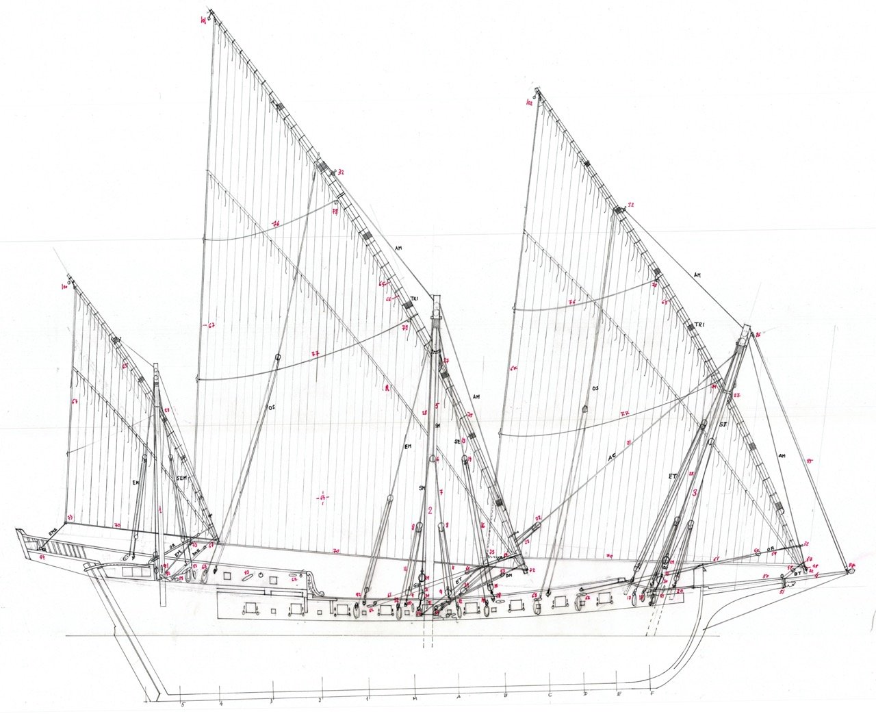

Mensajes: 6067
Re: Jabeque Cazador
Has puesto un plano de aparejo al que la falta una maniobra imprescindible, el estay de popa del trinquete. Me sorprende el olvido, mirad a ver si tenéis otro plano donde venga.

Leopoldofran escribió: Lun Mar 25, 2024 3:32 pm Has puesto un plano de aparejo al que la falta una maniobra imprescindible, el estay de popa del trinquete. Me sorprende el olvido, mirad a ver si tenéis otro plano donde venga.
Es el Único plano que tengo, y creo que a @manuelsirgo le pasará igual, pues me paso lo que tenia. Gracias Leo

Creo que te refieres a este
5 PLANO VELAMEN Y MANIOBRA Grande.jpeg (191.36 KiB) Visto 15892 veces

manuelsirgo escribió: Lun Mar 25, 2024 7:13 pm Creo que te refieres a este
Este plano yo no lo tenia, ahora sí, gracias
Mensajes: 6067
Re: Jabeque Cazador
Asunto resuelto, gracias Cristóbal

Mensajes: 6067
Re: Jabeque Cazador
Ese estay es muy importante, se me ocurriió calcular el trinquete a flexión y aún sin viento iba muy justo, tenía que ser de muy buena madera, así que con viento largo daba el cálculo rotura. El cálculo no es exacto, al menos el que yo sé hacer.
Notar que la monografía de Le Requin no lo contempla, así que si lo ponéis quedareis mejor que toda la peña.
Yo no conocía su existencia, lo pillé en el libro inédito de Morrión, que mando el último en servicio.

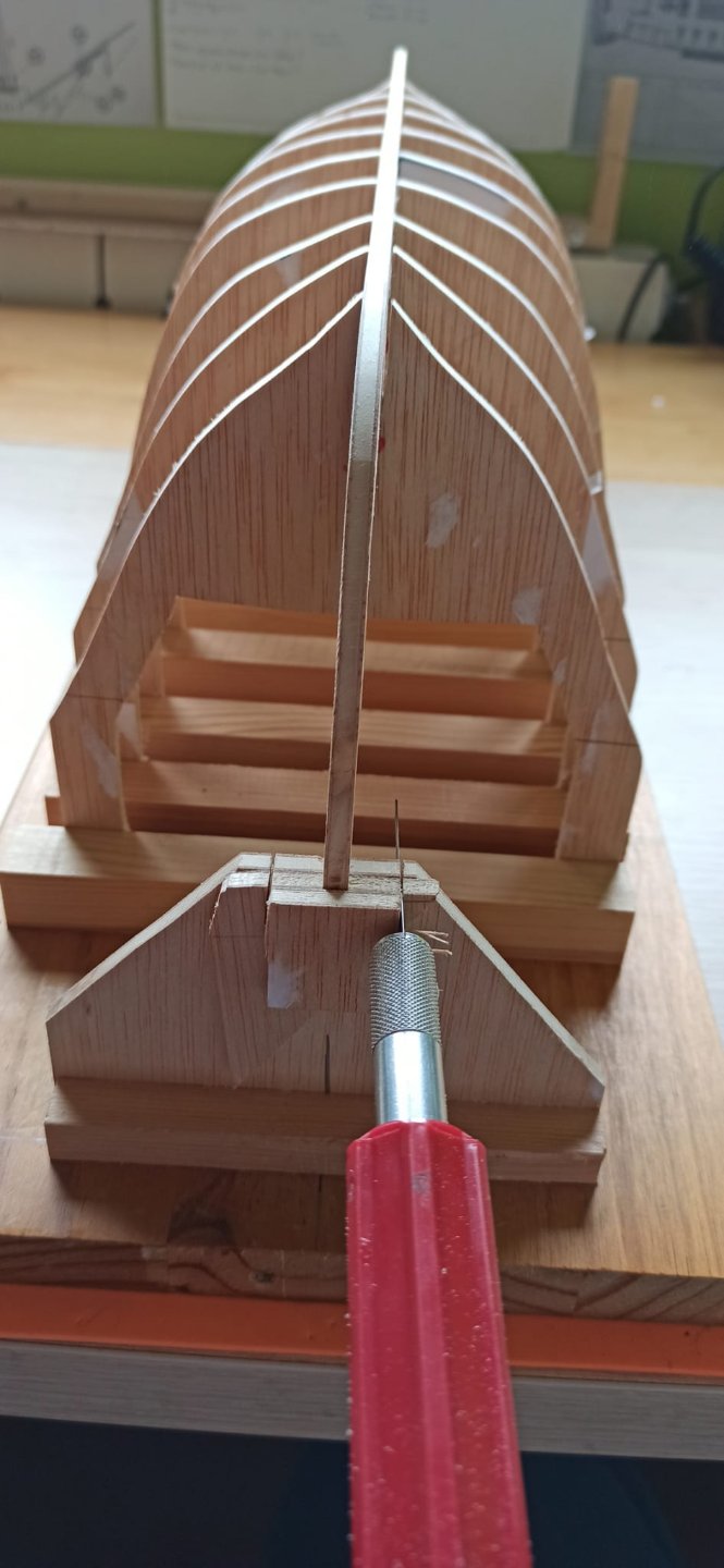

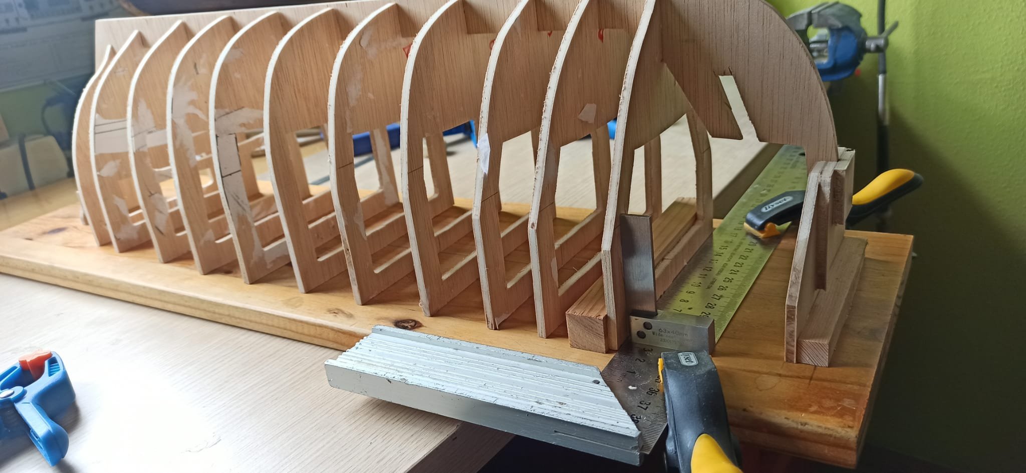

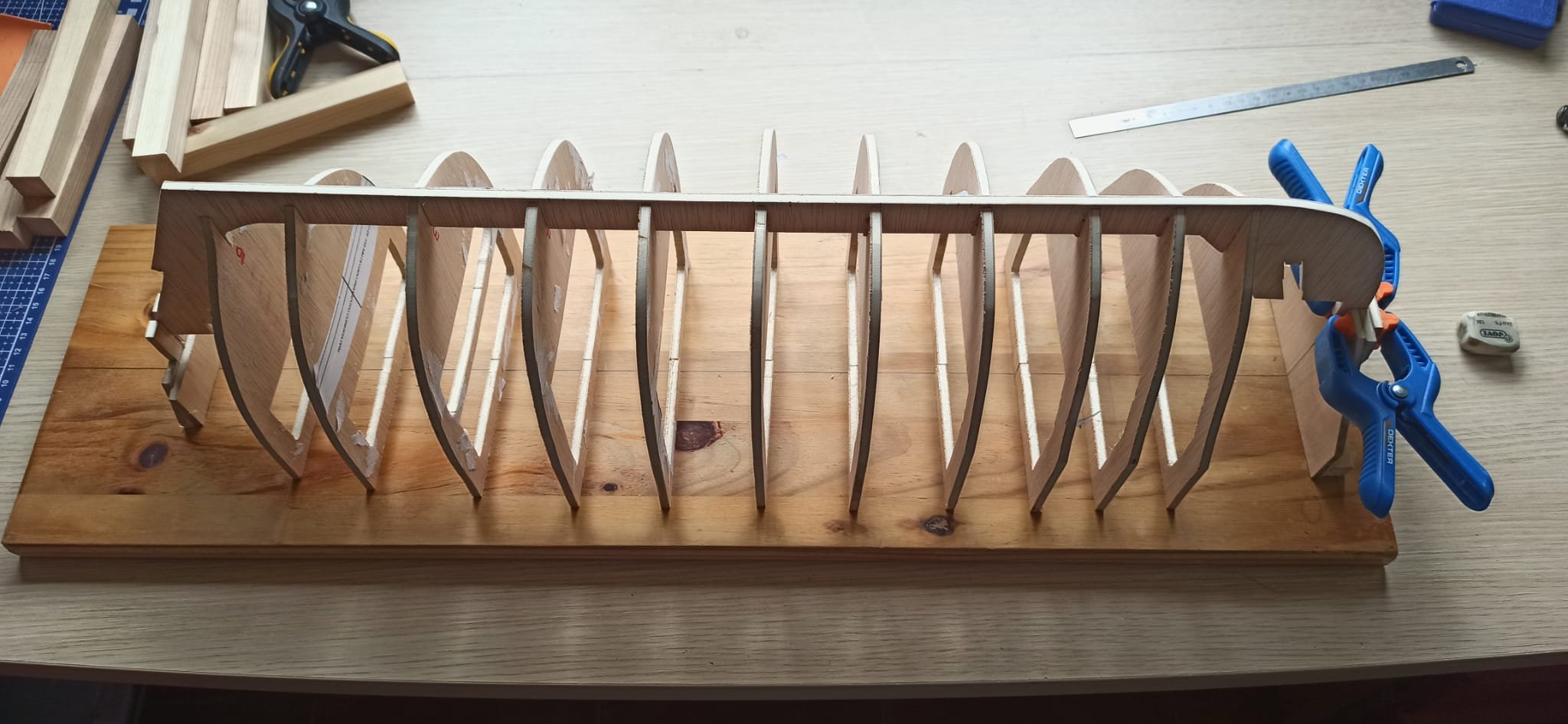

Buenos dias a todos, bueno , ya tengo la base, y he empezado a presentar cuadernas, e ir pegando alguna parte, como son los dos puntos de apoyo de proa y popa, midiendo y remidiendo, con las escuadras, pegado con CA el primer refuerzo y apoyo de la primera cuaderna, primer problema, quizá he hecho demasiado grueso los refuerzos, 19x19 mm, un recorte de la carpintería, y cuando coloco el segundo, no me queda casi espacio para poder ver la parte inferior de la primera cuaderna ni poder poner gato para su sujección, es la primera vez que hago este sistema, y me es desconocido, los hilos que he visto no especifican muy bien los pasos, y con el buscador o no me sale nada, o mil post...alguien tiene uno localizado por favor? Creo que según vaya poniendo los cuadradillos en la base, iré encolando cada cuaderna.
He pensado en no poner la quilla, codaste y roda hasta no tener forrado el casco, siempre quedará mejor ajustado que no al revés, no?

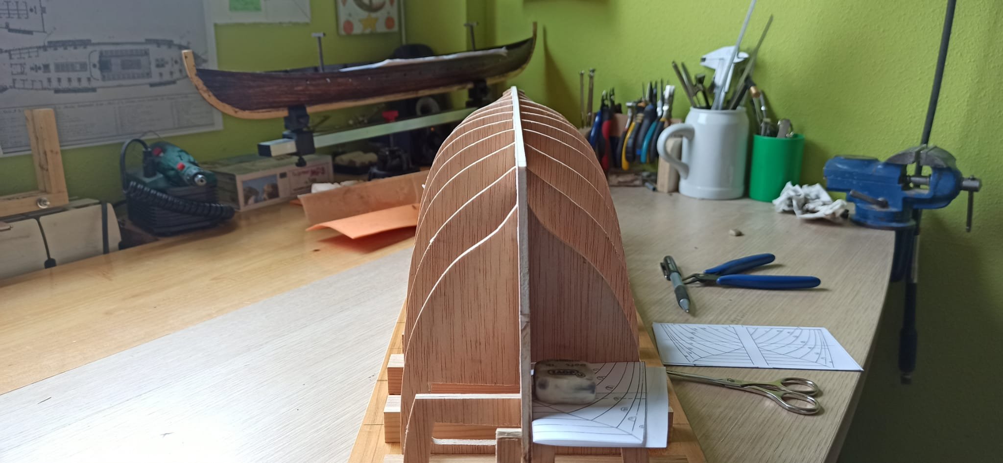

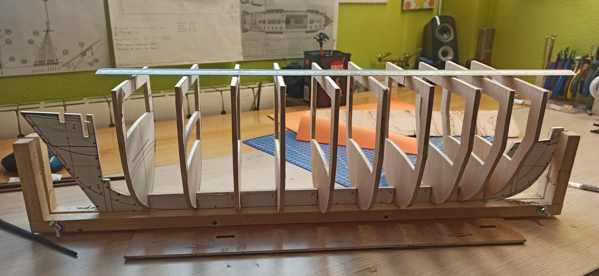

En el apoyo de proa veis dos gatos, en el apoyo he hecho un tope para que siempre este la falsa quilla en el mismo sitio, pues se quita y pone muchas veces. En otra foto se ve mejor...
En esta se ve bien el tope
escuadrando a linea horizontal de quilla y vertical

Mensajes: 6067
Re: Jabeque Cazador
Pones primero la maestra, centras aplomas y pegas con dos puntos ce cyano nada más. Luego vas poniendo hacia popa cuidando que el listón de apoyo quede en la cara de popa, sigues poniendo cuadernas asegurando el encastre en la quilla probando y ensanchando las escotaduras si es necesario, una vez todo montado si quedan huecos entre cuaderna y quilla se rellenan con facilidad. Lo mismo se hace hacia proa de manera que el listón de refuerzo del apoyo quede por proa. Yo me precipité lo hice mal y tuve que despegar todas las cuadernas.

Lo mismo digo Cristóbal, me llamas cuando quieras, te paso mi tlf. 616343855. Estoy con la Sophie y también es mi primer modelo quilla arriba pero quizá te sirvan mis errores. Empecé pegando alguno de los refuerzos y es un error, mejor pegas el refuerzo a la cuaderna y luego como te indica Leopoldo. Los refuerzos entre 10 y 15 mm más que suficiente, no necesitas en mi opinión los gatos para las cuadernas. Dos puntos de ciano para los refuerzos y si tienes que despegar alguna le das un golpe al refuerzo y ya está. Prueba varias veces para que las cuadernas queden perfectamente alineadas y por tanto la falsa quilla. No importa que las escotaduras queden algo holgadas. Una vez todo montado me di cuenta de una ligera curva en la falsa quilla, le di un golpe al refuerzo, ajusté esa cuaderna y quedó perfecto.
Afilar a modo de alefriz toda la falsa quilla. Yo sí he pegado la quilla antes de poner la traca de aparadura, me gusta que apoye en ella, lo de la roda y codaste, va por gustos, si acaso yo prefiero poner sólo la roda , nunca el codaste.

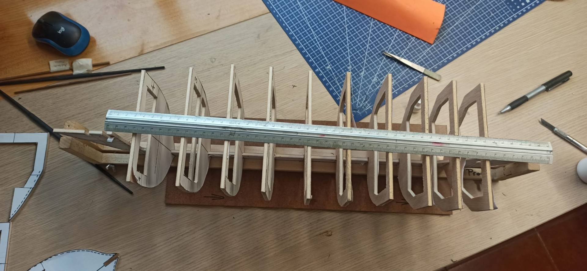

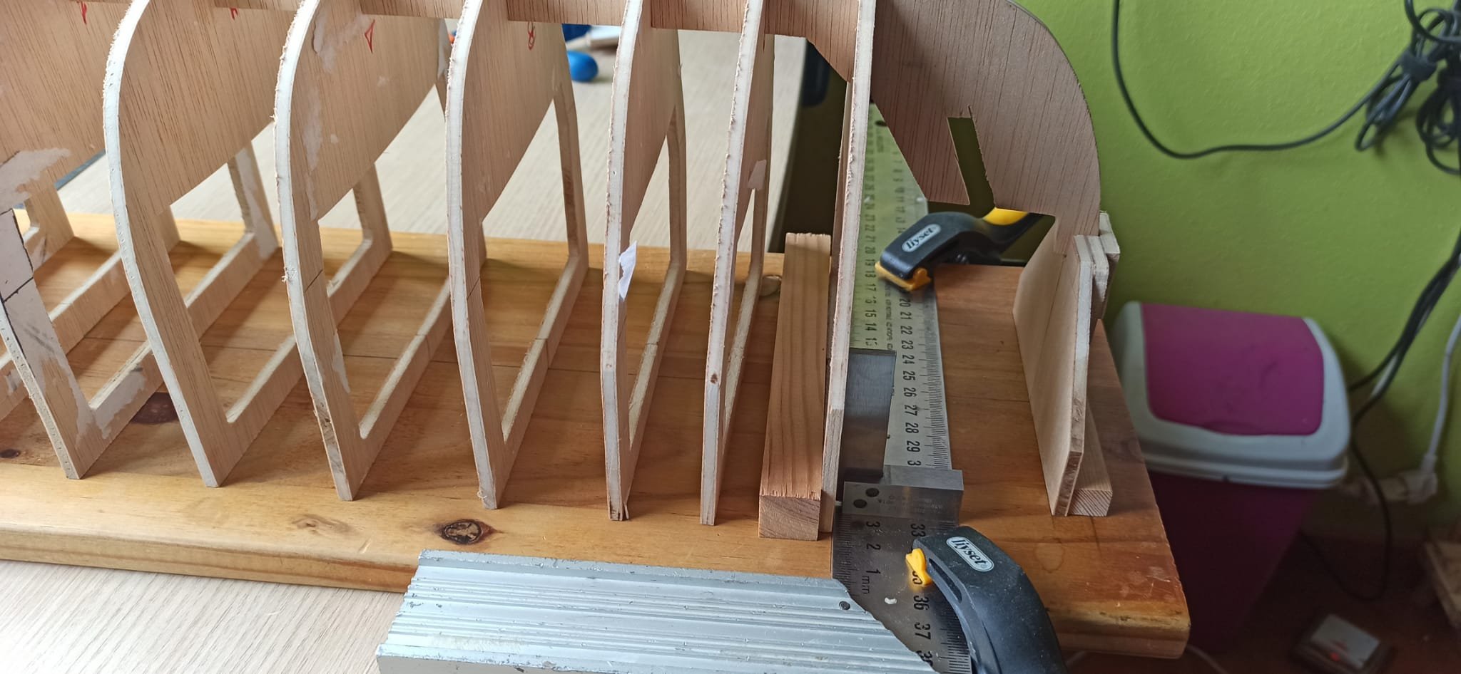

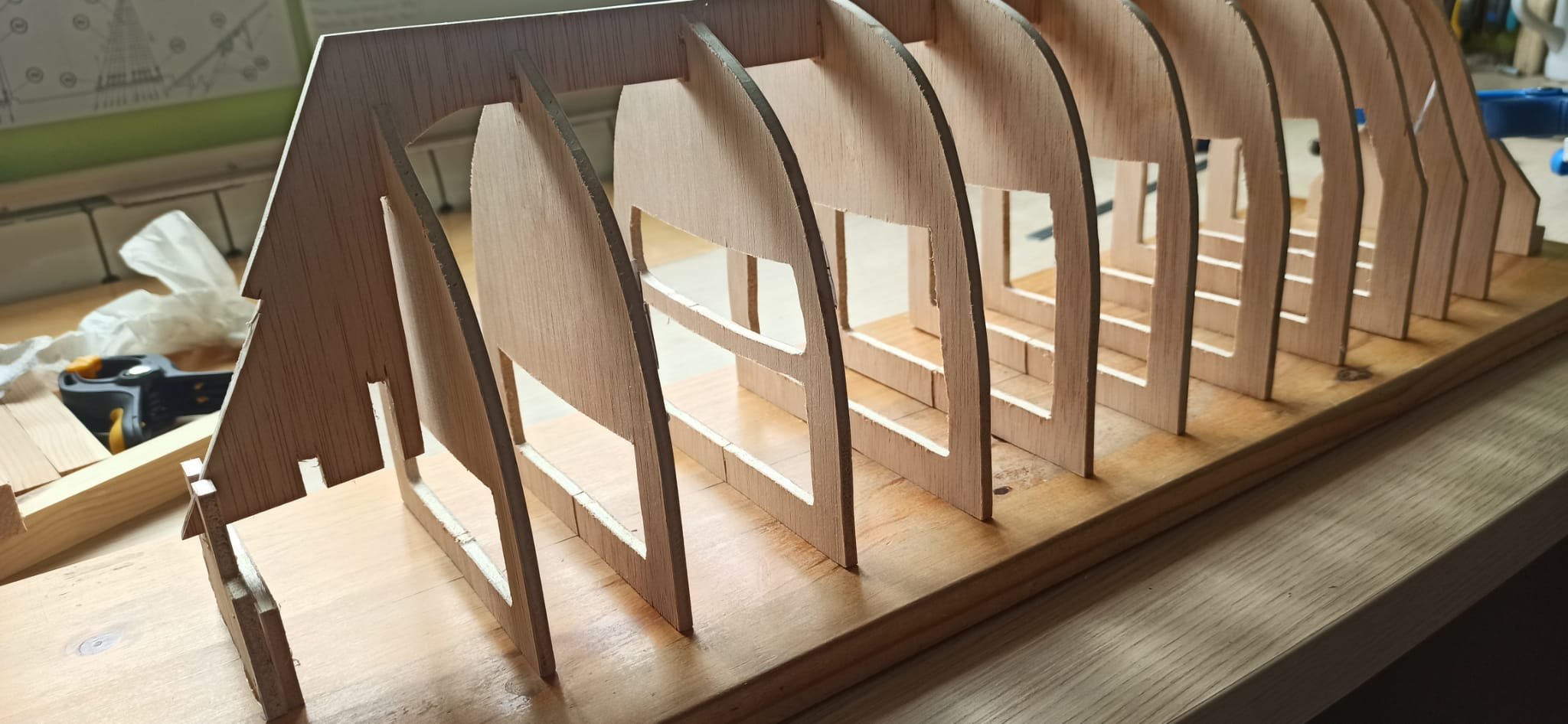

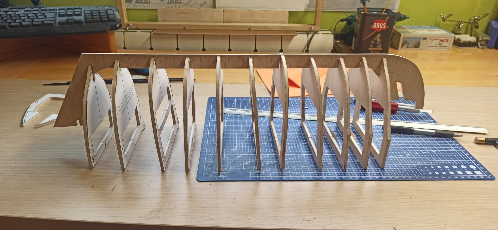

Buenos dias, seguimos con el montaje de cuadernas y refuerzos, a falta de colocar solo el popa, que encolaré después de poner y lijar los refuerzos. Vamos con las fotos explicadas.

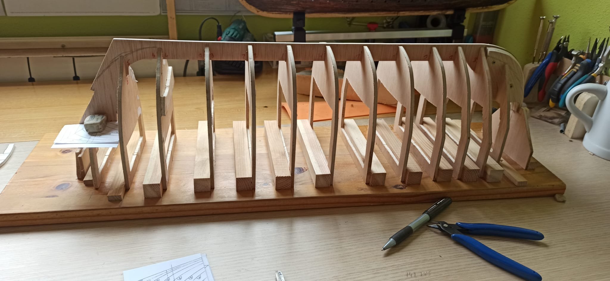

De momento no voy a quitar ese apoyo de proa, si molesta siempre estoy a tiempo, pero al poner los refuerzos hay que ensanchar el alojamiento.
Imagen de WhatsApp 2024-03-27 a las 12.32.07_0b1f3449.jpg (106.7 KiB) Visto 12614 veces

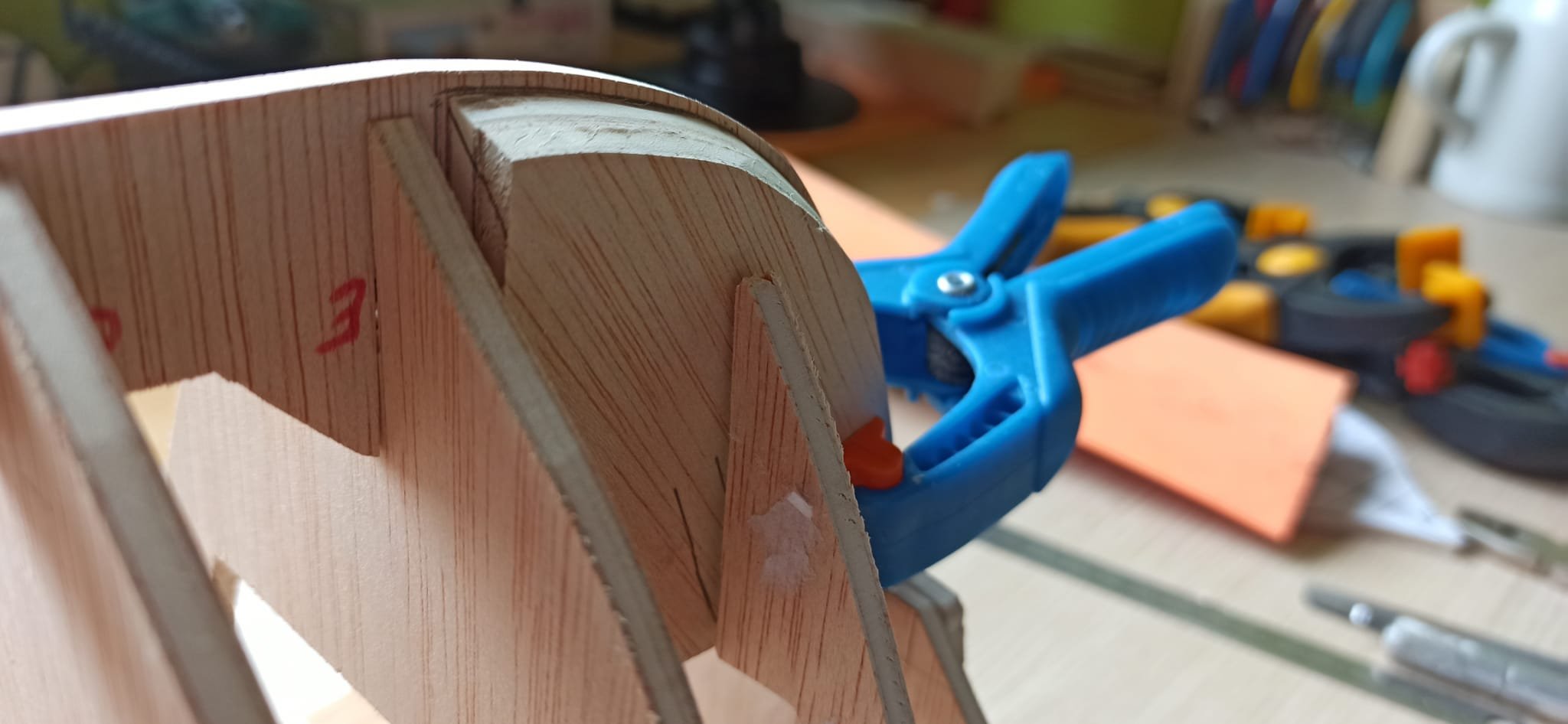

Los refuerzos estan sin encolar, y como hay que seguir rebajando material, para que siempre estén en el mismo sitio, procedo a sujetar con tirafondos, para montar y desmontar.

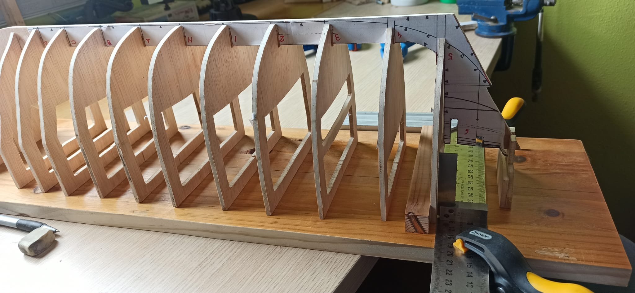

En esta foto se ve la linea que sigue la cuaderna, y que hay que rebajar el refuerzo

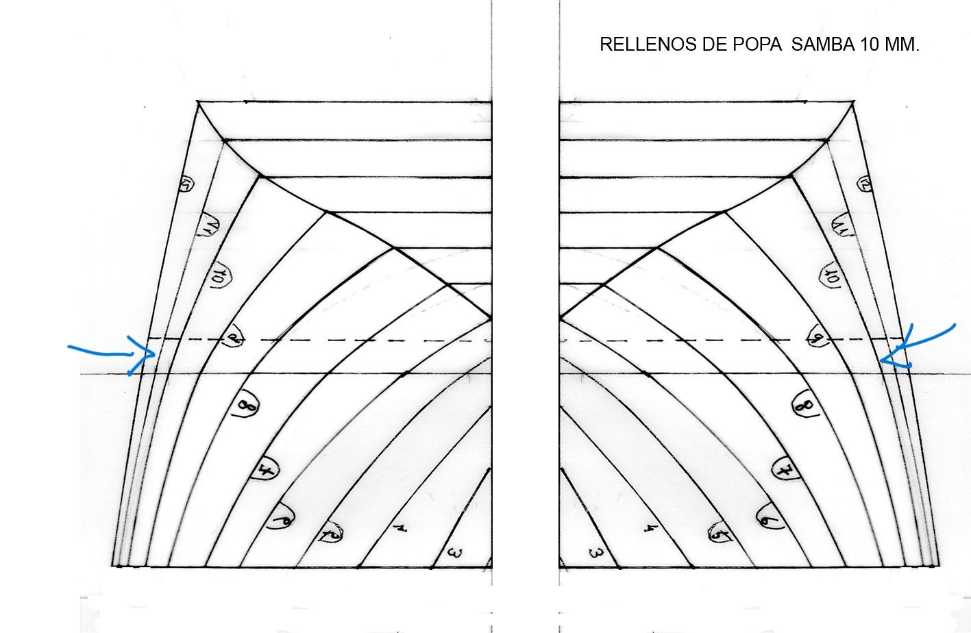

Ya puestos antes de encolar practique unos canales en las dos partes para facilitar el taladrado en su momento del alojamiento del mástil.

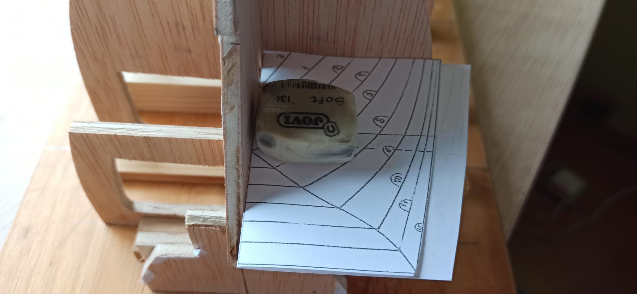

La linea que señalo en azul, es la linea de cuaderna 6 desde el refuerzo 11 y 12, desde el 10 según se verá en la foto siguiente apoya con lo que no hay que cortar
RELLENOS POPA.jpg (153.33 KiB) Visto 12614 veces
por coincidencia de lineas, es a partir de 10 las que no hace falta cortar

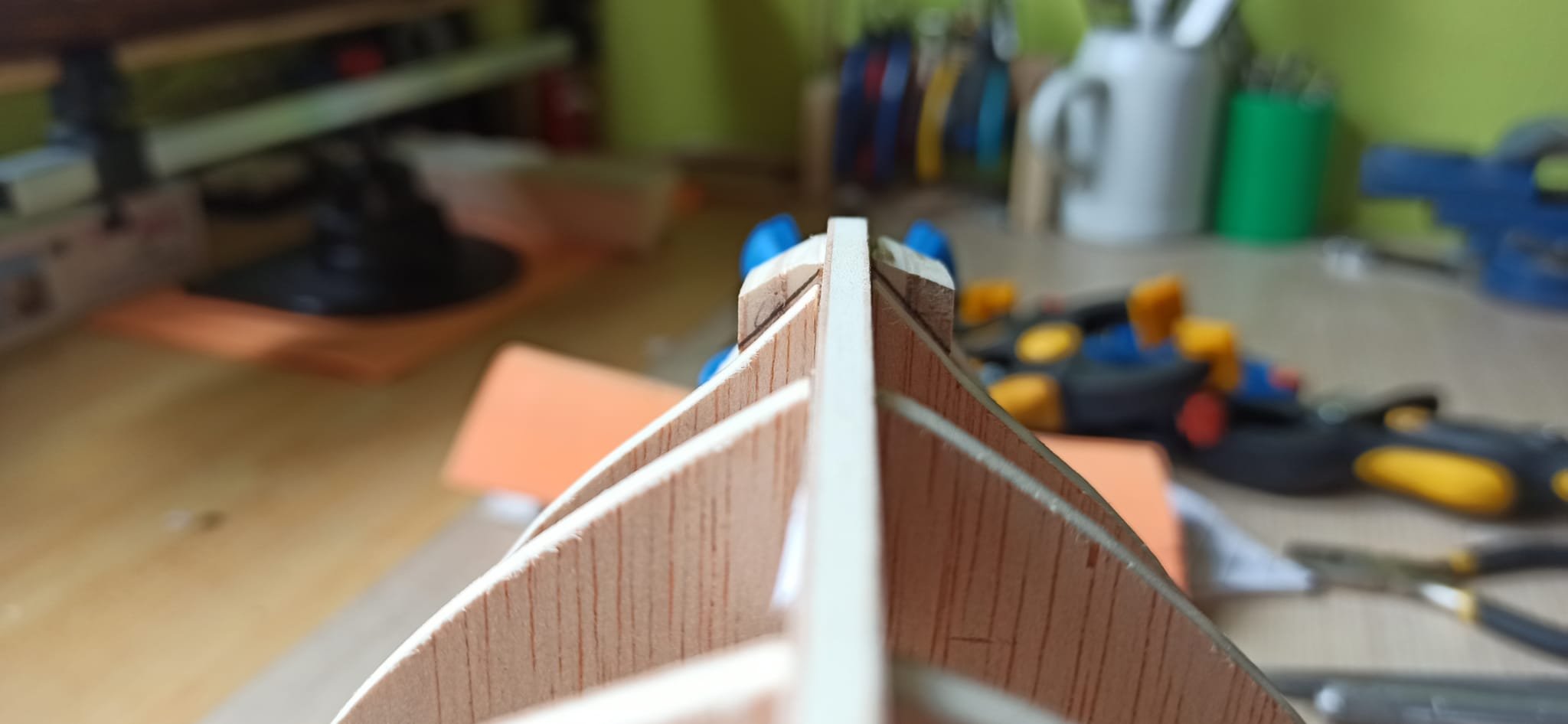

En las fotos parece que la quilla tiene un reviro, nada más lejos de la realidad, esta super comprobado en cada montaje de cuaderna.
Imagen de WhatsApp 2024-03-27 a las 12.35.58_414a93d7.jpg (128.74 KiB) Visto 12614 veces
