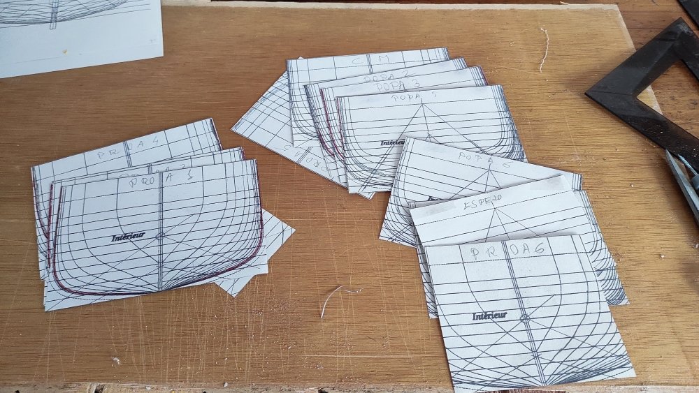

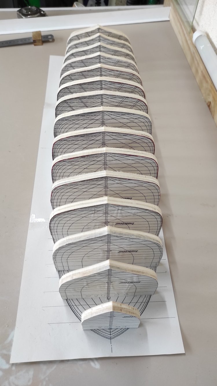

Preparación de la base donde iré montando la Chalupa
- Sacando las falsas cuadernas del plano
- foro-chalupa-001.jpg (160.24 KiB) Visto 14440 veces
- Presentando las falsas cuadernas sobre el plano
- foro-chalupa-004.jpg (147.05 KiB) Visto 14440 veces
- Colocación de todas en su posición
- foro-chalupa-009.jpg (153.68 KiB) Visto 14440 veces
- Vista lateral del montaje
- foro-chalupa-008.jpg (146.53 KiB) Visto 14440 veces

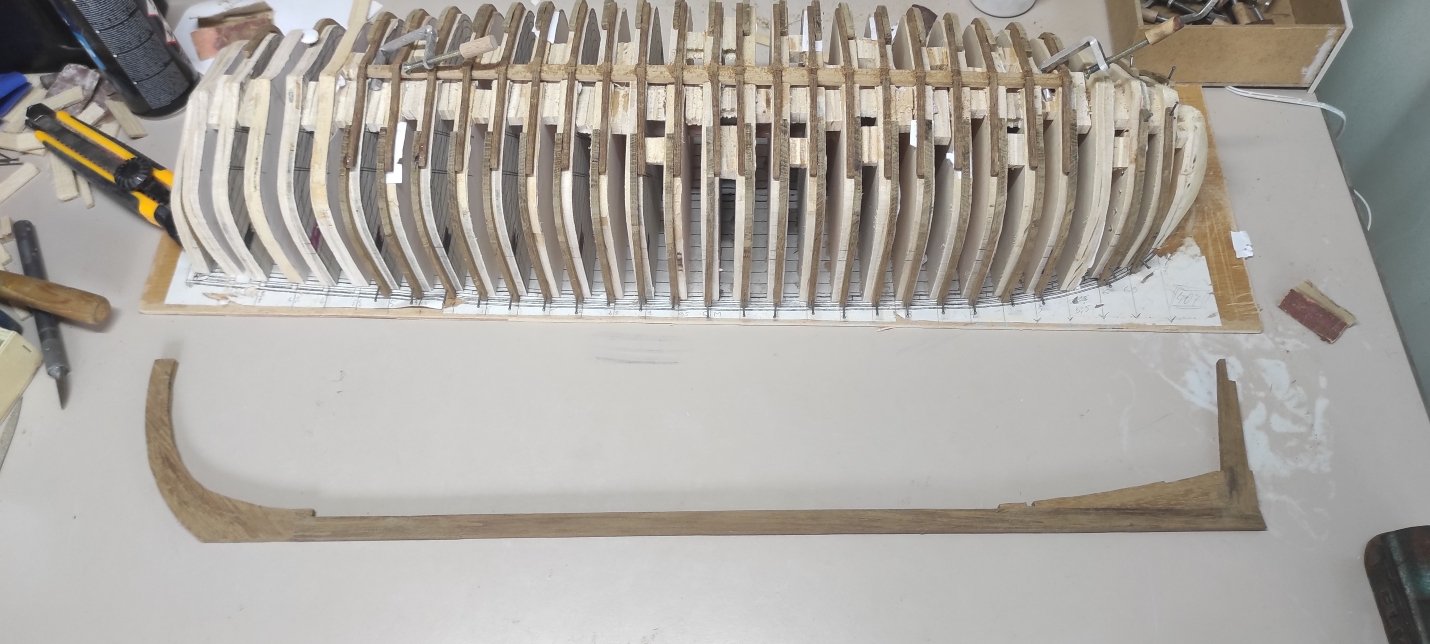

Hay esta la primera pieza a colocar, la sobrequilla. Una vez colocada en su sitio ya podré ir colocando las varengas.
- foro-chalupa-010.jpg (115.87 KiB) Visto 14439 veces
- foro-chalupa-011.jpg (97.97 KiB) Visto 14439 veces
- foro-chalupa-012.jpg (113.26 KiB) Visto 14439 veces

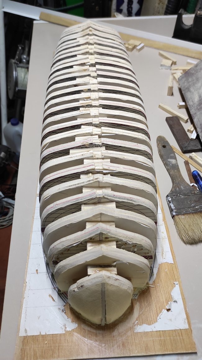

Re: CHALUPA ARMADA, ESCALA 1:20
Seguimos, colocación de varengas
- foro-chalupa-013.jpg (156.58 KiB) Visto 14437 veces
- foro-chalupa-014.jpg (158.46 KiB) Visto 14437 veces
- En este momento parece un pecio.
- foro-chalupa-015.jpg (131.42 KiB) Visto 14437 veces

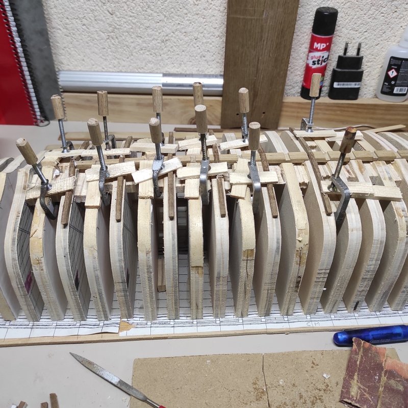

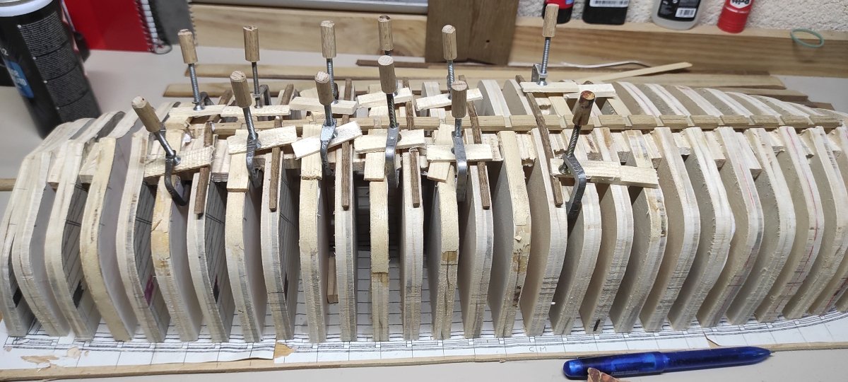

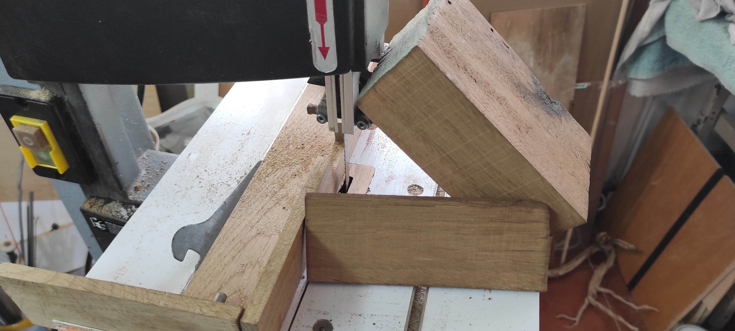

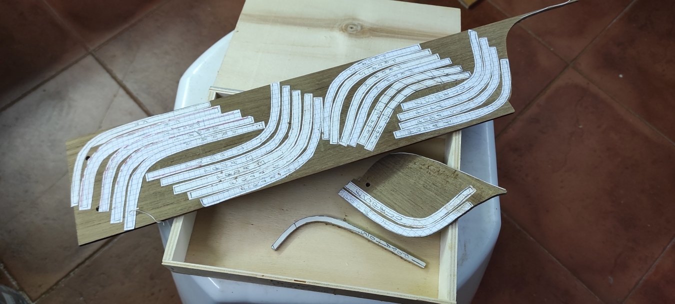

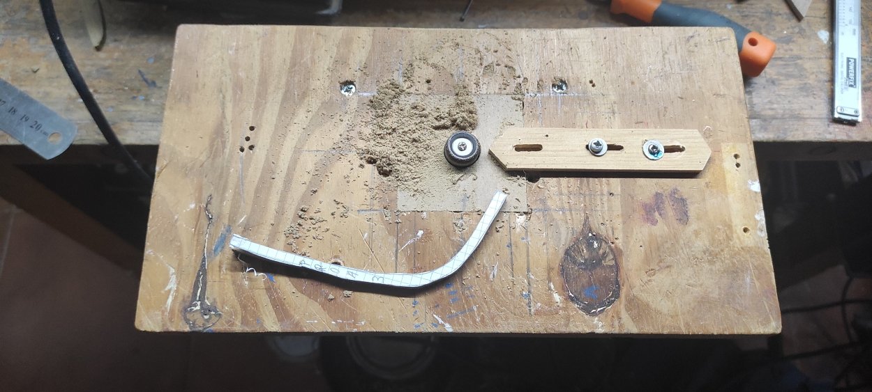

Preparando los ligazones. Para su realización, los corto ajustado a su lado interior y posteriormente los paso por la maquinilla de la segunda foto para darles el grosor exacto.
- foro-chalupa-016.jpg (137.8 KiB) Visto 14435 veces
- Montaje de la dremel para ajustar el ancho de las piezaas
- foro-chalupa-017.jpg (138.73 KiB) Visto 14435 veces
- Primeros ligazones colocados
- foro-chalupa-018.jpg (153.9 KiB) Visto 14435 veces

Me parece que voy a seguir también tu trabajo. Tengo también ganas de intentar algo parecido. Una pregunta, ¿Que grosor le has metido a las falsas cuadernas?
Las he hecho en contrachapado de 10 mm, para apoyar bien las varengas y los ligazones, que al ser de 4 mm, suman 8. También van todas unidas por una varilla redonda de 8 mm que las atraviesa todas. Los tacos que hay entre ellas son del mismo contrachapado y los voy pegando para poder enganchar las sargentas según voy necesitando.

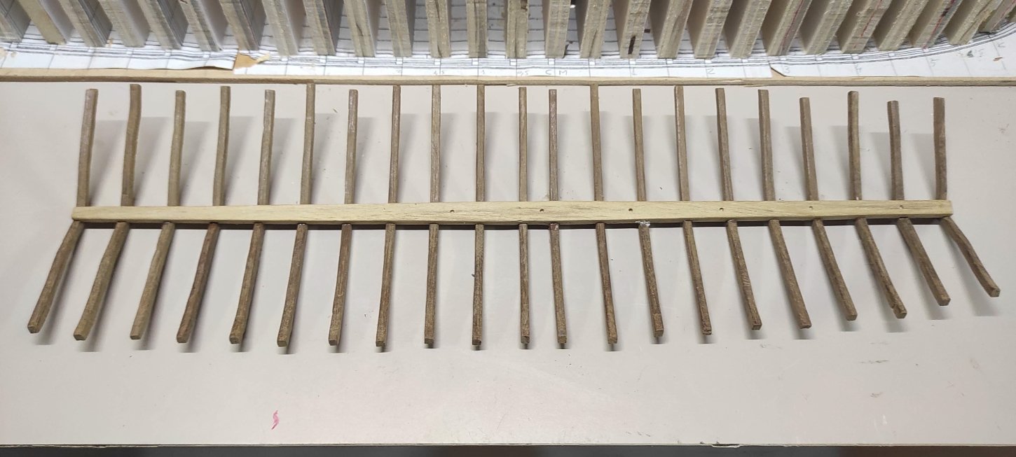

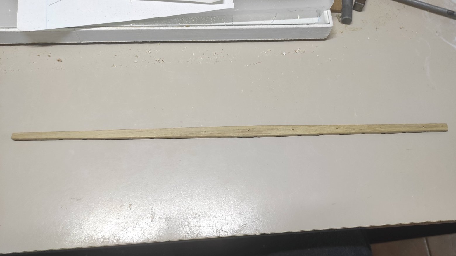

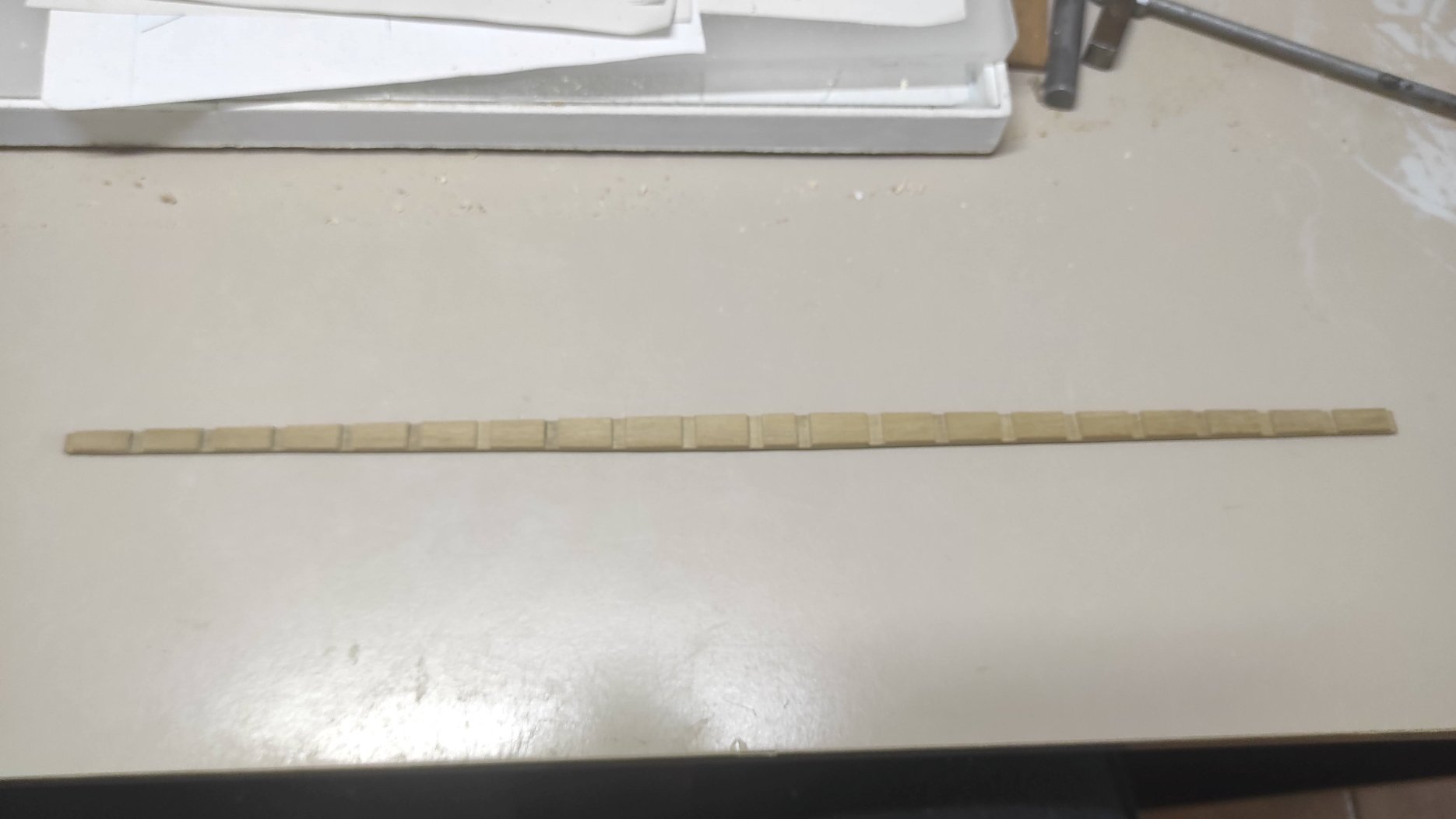

Hola a todos, os pongo algún avance, parece que no se ha hecho nada, pero realizar 30 varengas y 60 ligazones es bastante entretenido.
También he preparado el conjunto quilla, roda y codaste, con sus refuerzos. Para ello he preparado tablillas y listones de 6 mm de grosor en madera de iroko, al igual que las varengas y ligazones.
- Conjunto quilla, roda y codaste preparado para su ajuste
- foro-chalupa-020.jpg (146.41 KiB) Visto 14288 veces
