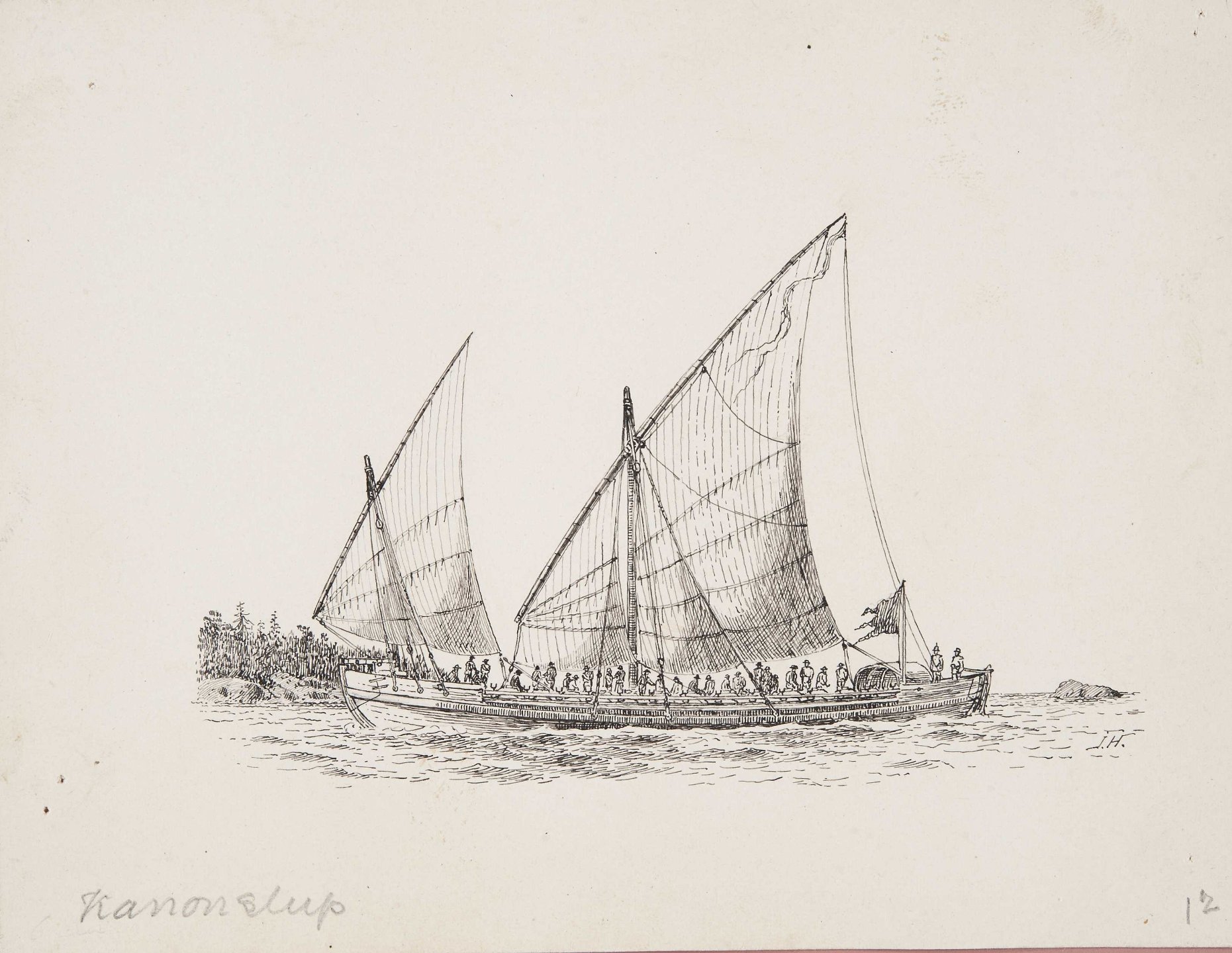

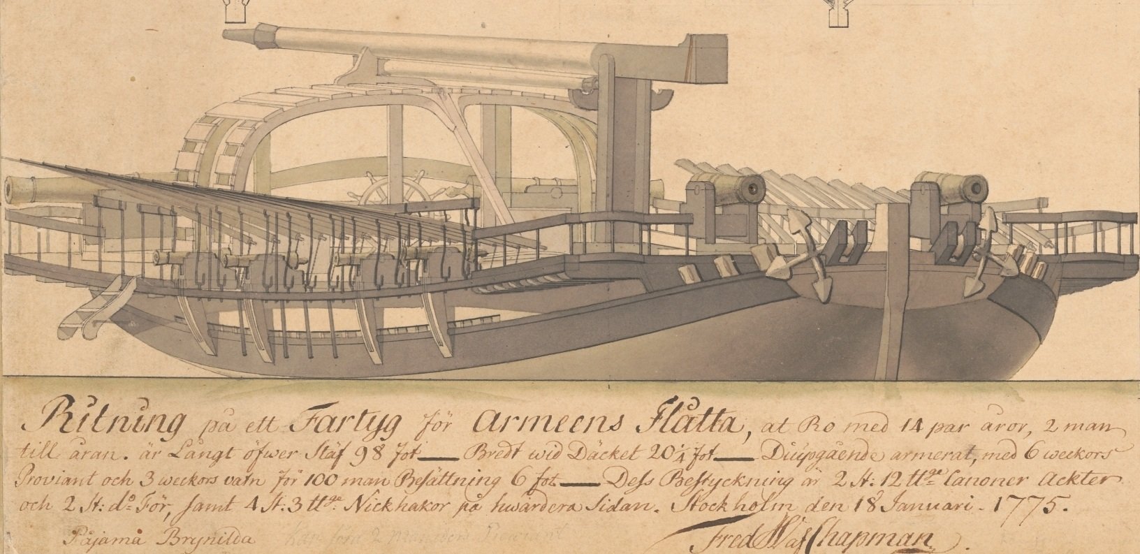

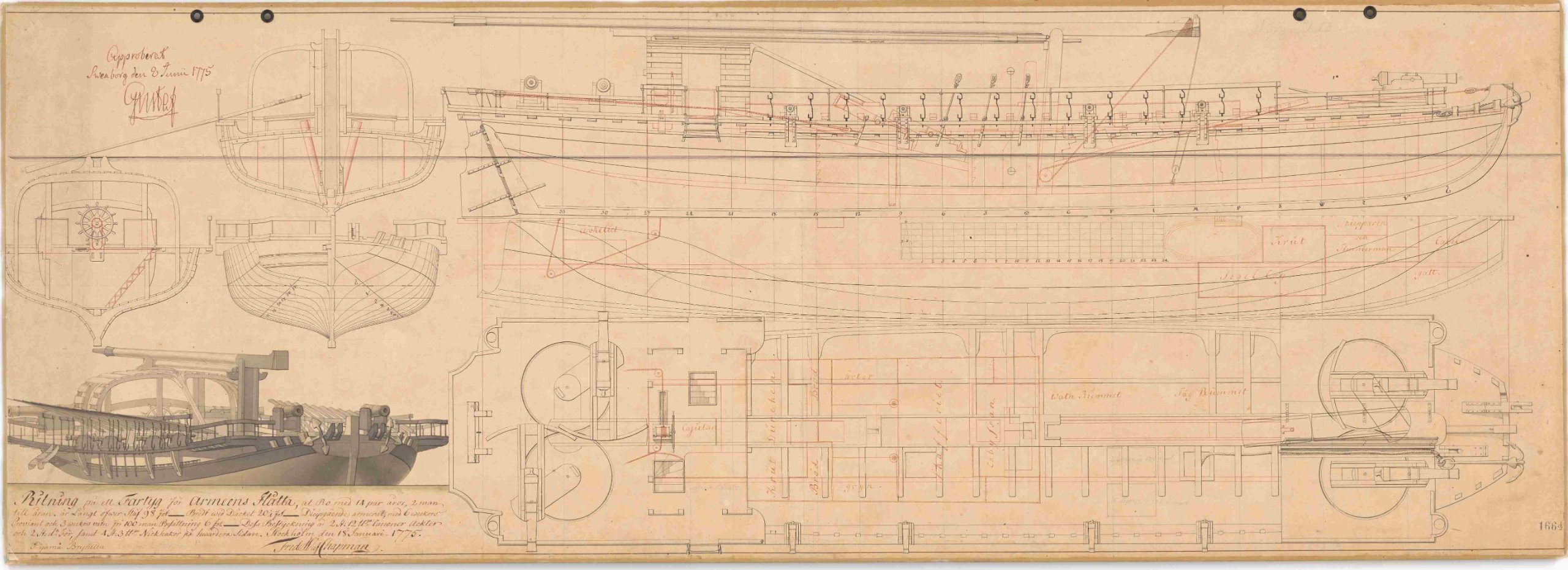

En agosto de 2022, terminé una cañonera sueca, una nave muy interesante y me base en unos planos de Amati, además tenia varias fotos del modelo ya terminado, que me sirvieron de guía y con el apoyo de varios comentarios en el foro; en fin, el modelo termino en Estocolmo, en la habitación de uno de mis nietos (espero sobre una repisa y no “navegando” en la laguna cercana. Como en un par de meses vienen de visita y para regalarle una similar cañonera a mi otro nieto, empecé a buscar por internet; en la página web de digitaltmuseum.se Encontré varios planos de fragatas, chalupas y varias cañoneras, unos planos eras solamente bocetos, a otros les faltaba trozos y encontré un buen plano de una cañonera de nombre Brynhilda, clasificada como Påjama y diseñada por el mismo Chapman. Estas naves Påjama ya eran de un tamaño mayor al de la cañonera, a continuación transcribiré la descripción que se incluye en el plano:
"Dibujo de un barco para la Flota del Ejército, para remar con 14 pares de remos, 2 hombres por remos. El largo por encima de la popa: 98 pies - Ancho de la cubierta 20 1/4 pies – Calado armado de 6 pies, con provisiones para 6 semanas y agua para 3 semanas para una tripulación de 100 hombres - Su equipo es de 2 cañones de 12 libras en popa y otros dos de 12 libras en proa, así como 4 Nickhooks de 3 libras a cada lado. Estocolmo, enero 18, 1775. Fred H de Chapman. Påjama Brynhilda"
Lo que podemos observar del plano son las plataformas a proa y popa para los cañones de 12 libras, que montan sobre unas cureñas que pueden desplazarse y además girar sobre un eje vertical; asimismo una cubierta central donde están las bodegas, asientos de los remeros y los pedreros o como les denominan Nickhooks.
Es interesante el palo mayor (único) que es rebatible, la parte inferior fija es de 0.45 m de diámetro y 4.50 m de longitud, inclinada 5º hacia proa; en el extremo superior lleva un eje que permite rebatir el palo (que en plano se ve abatido) que es de unos 22.7 metros de largo; además al lado se monta la verga, entena o gaff y estimo que se encuentre con su velamen ya preparado.
En el mismo grupo de planos, se muestran otros barcos similares pero con diferente configuración de cubierta y artillería; y en documentos de la referencia hacen descripciones algo alejadas del barco cuyo plano muestro, por ejemplo dicen:
“Los barcos Påjama eran de dos mástiles y de un solo piso y comenzaron a construirse en 1760. De los barcos del archipiélago de Chapman, el Påjama era el tipo más pequeño y casi se puede describir como una corbeta. Esto lo hacía más fácil de maniobrar que, por ejemplo, el Hemmeman, y aunque estaba peor armado, tenía la ventaja de que la artillería también podía usarse para remar. El Påjama estaba concebido principalmente como un llamado barco de noticias y se utilizaba principalmente para misiones de mensajería y reconocimiento. Los cuatro barcos Påjama participaron sólo de forma limitada en la guerra rusa de Gustav III. El Brynhilda, construido en 1776, participó en la primera batalla de Svenskund en 1789. Fue desguazado en 1799. Un modelo contemporáneo del barco a escala 1:16 se encuentra en las colecciones del Museo de Historia Marítima “

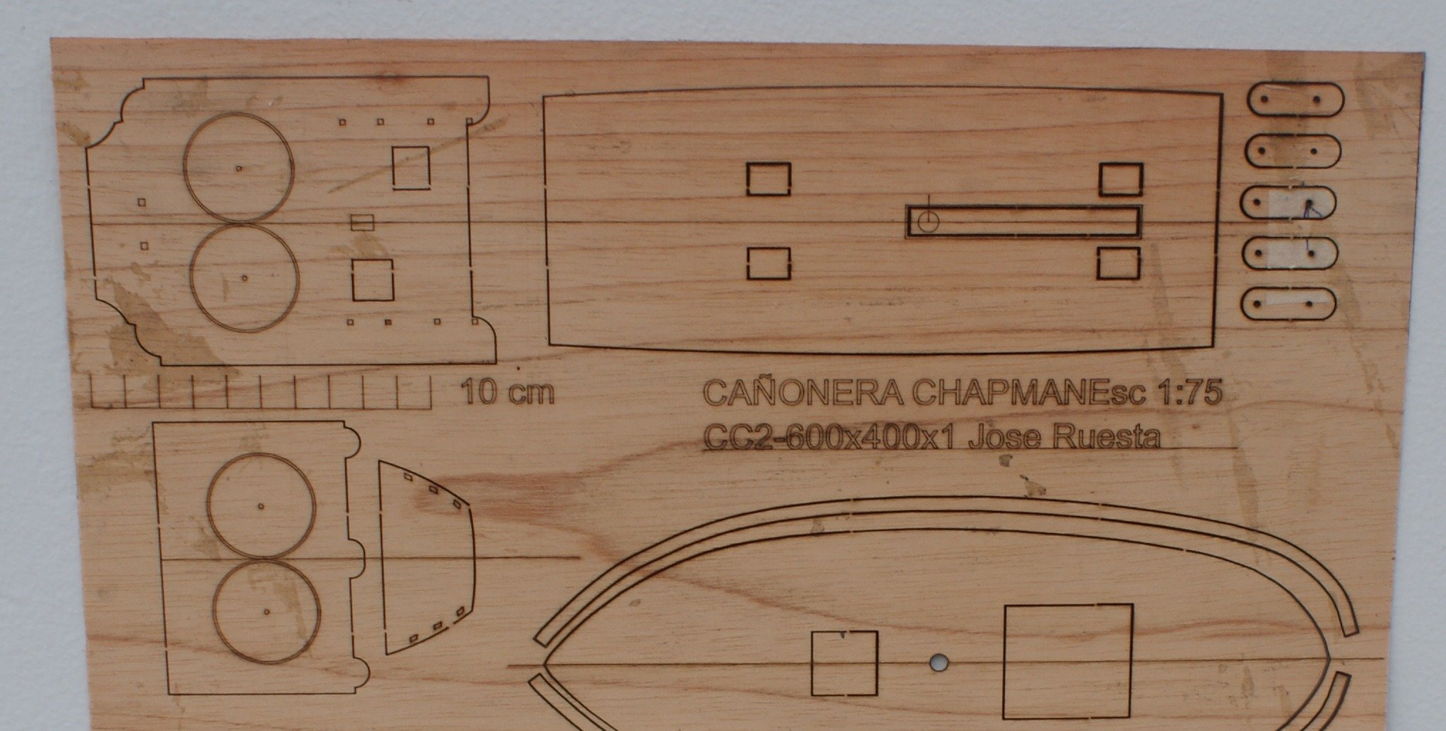

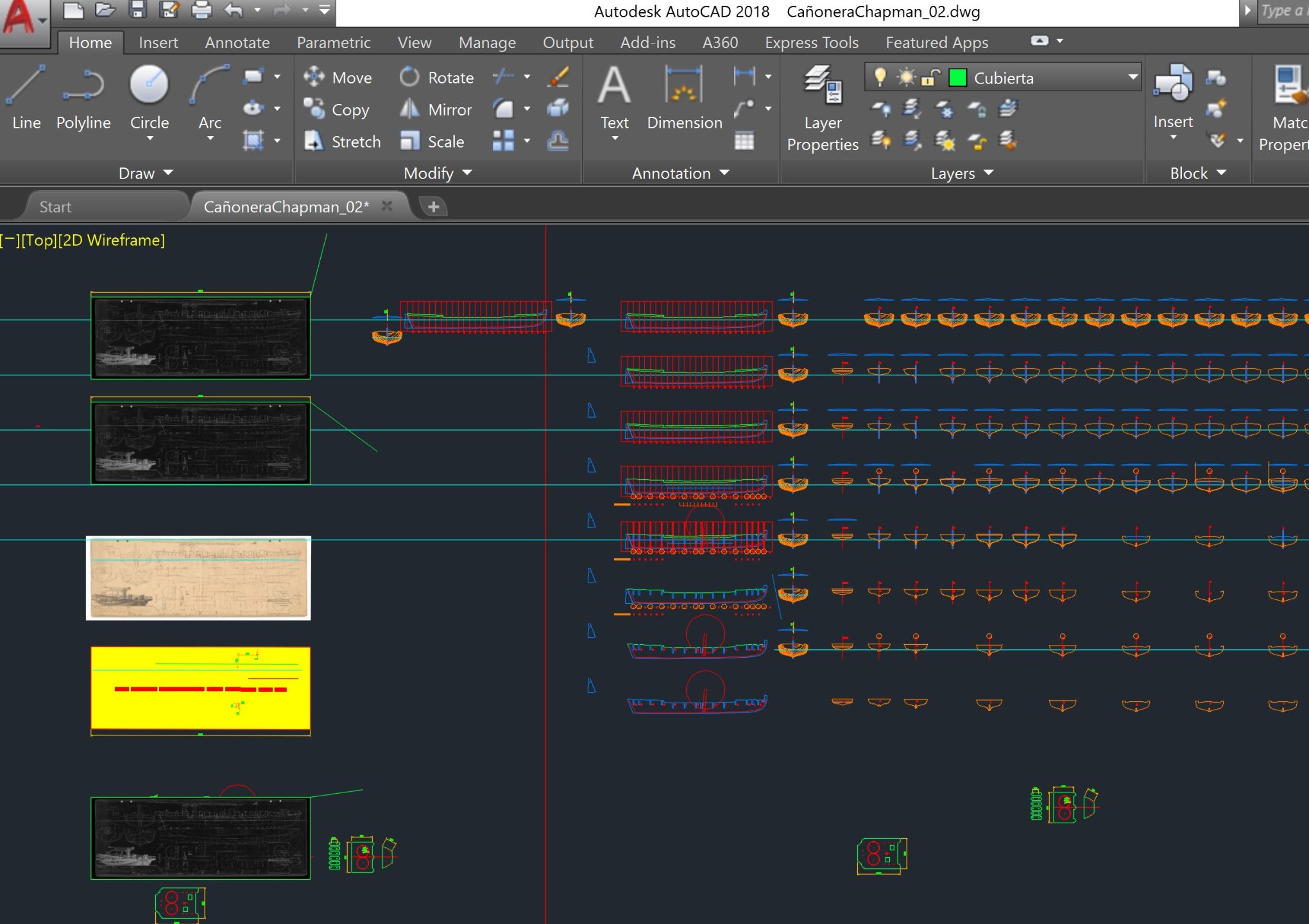

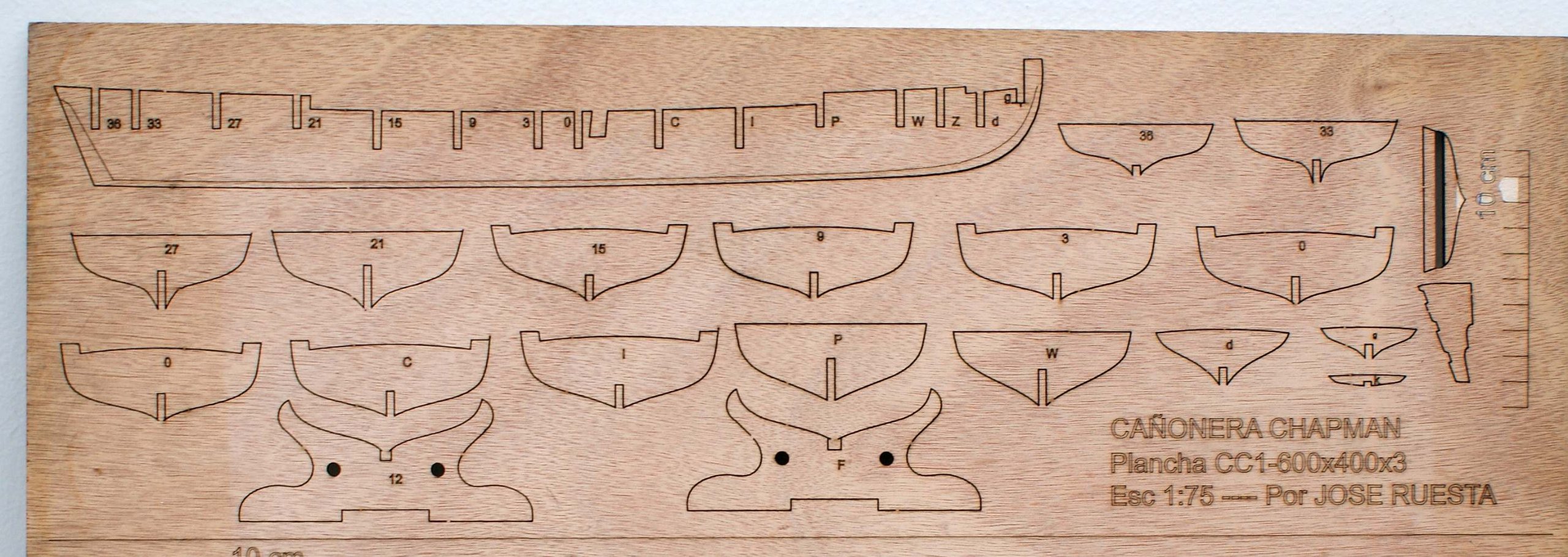

El modelo lo trabajaré con el plano OR-2599_1 obtenido del archivo digital del Sjohistoriska Museet de Estocolmo. Lo transcribí al AutoCAD y tome sus dimensiones, probando varias escalas, me parece que una escala de 1:75 se adecua al espacio disponible, el modelo quedaría de unos 40 centímetros.

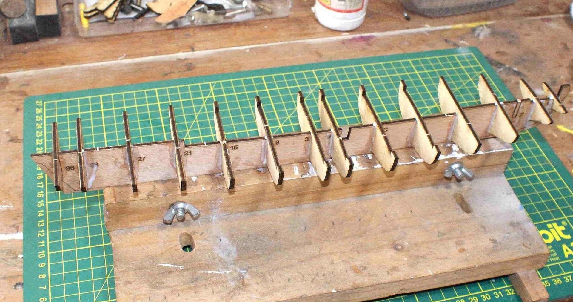

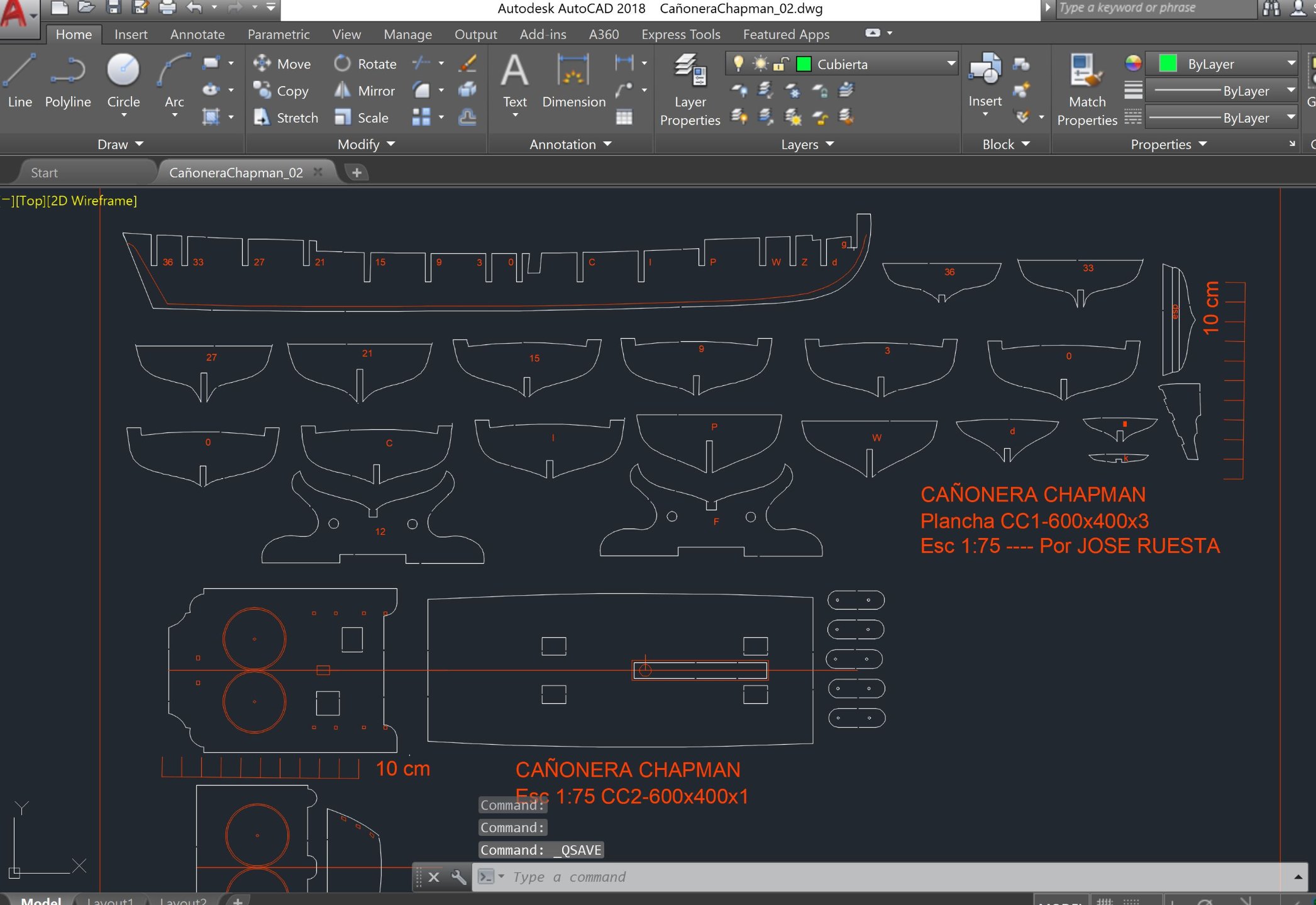

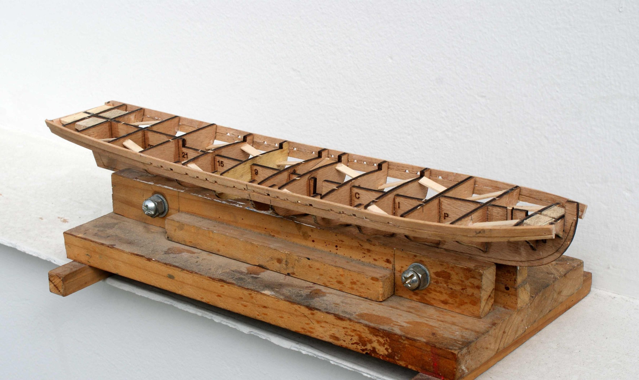

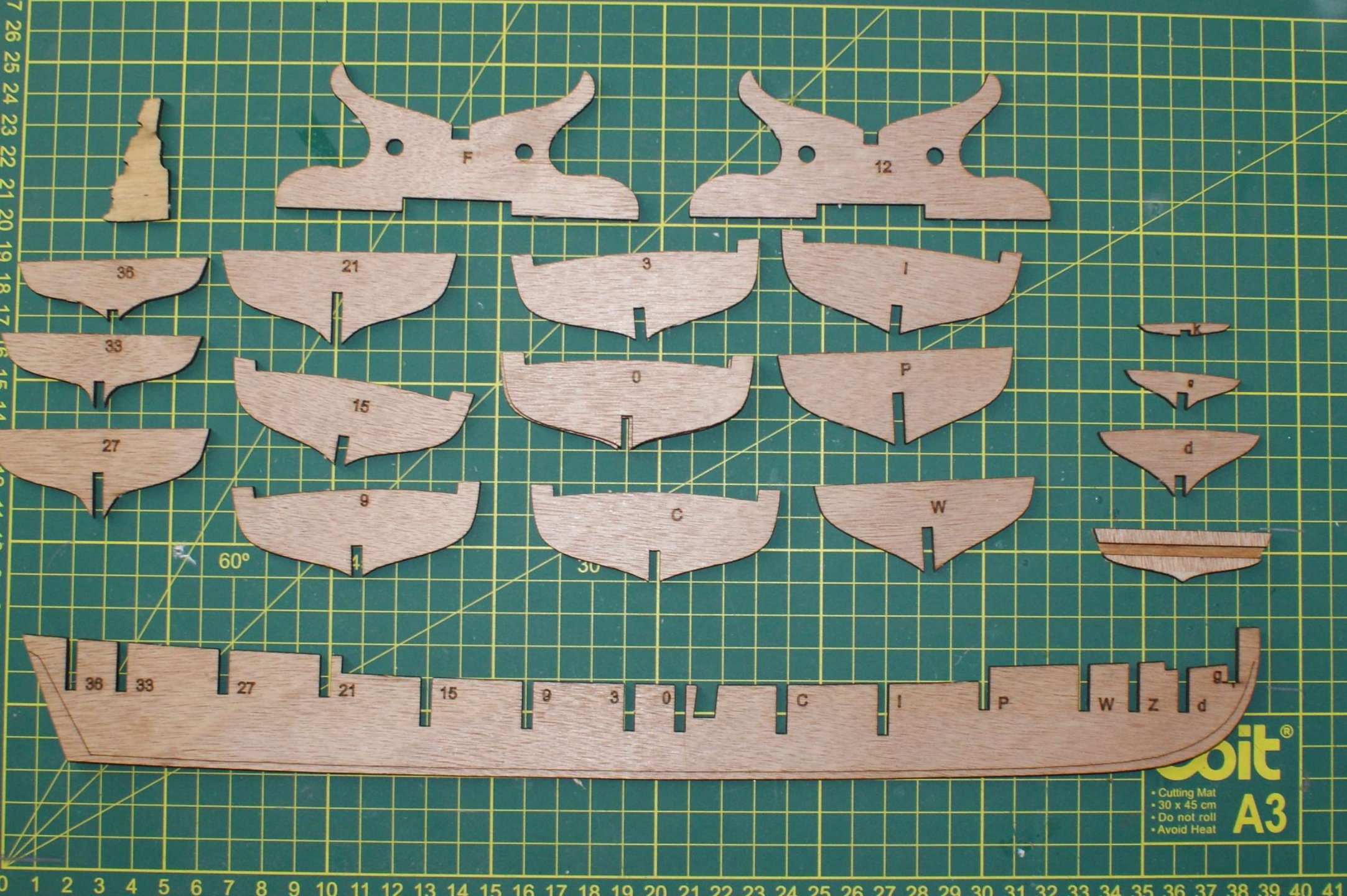

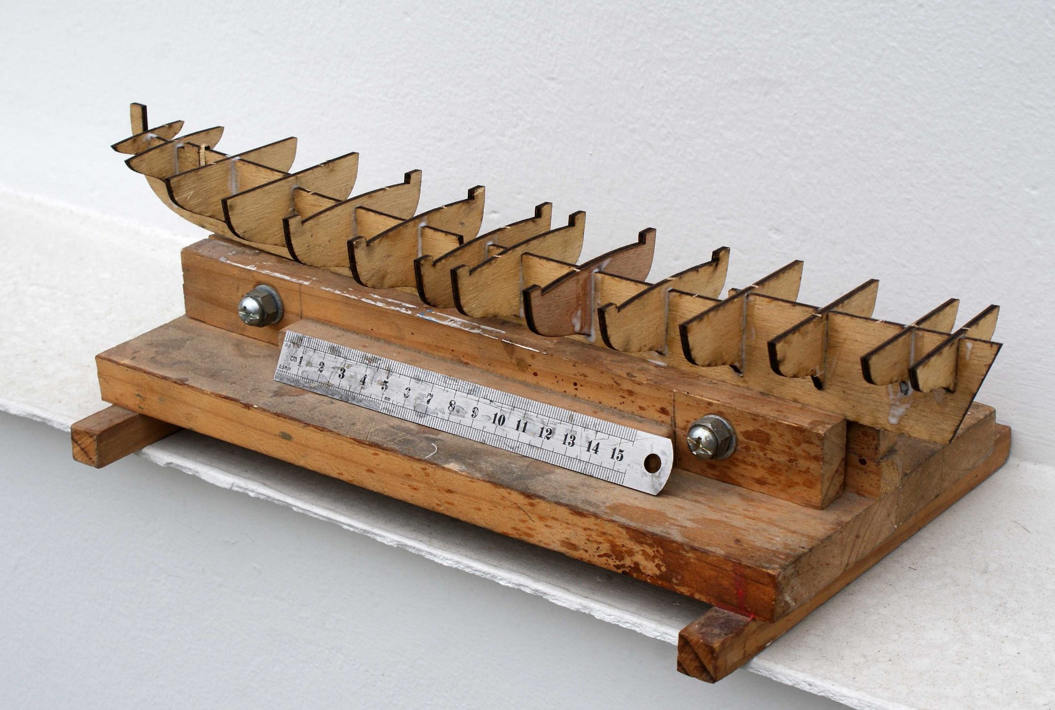

Como casi no se ven las cuadernas del casco, el modelo lo realizare mediante una falsa quilla y del plano de formas obtendré varias cuadernas.
Las siguientes fotos son pantallas trabajando en Autocad, posteriormente imprimí en dos files tipo PDF para su corte (me cuesta 12 soles cada corte o sea aprox unos 3 euros), como no voy a estar llendo a ese taller por cada barquita que haga, hace semanas empecé a dibujar varios modelos como esta cañonera Brynhilda; el St. Patrick que es un Hooker de Galway (Irlanda); la Bolichera Cayetana que es pequeño un barco de pesca peruano de los años 60´s, la Reine des Fleurs que es una pequeña barca de pesca francés y un Schifetto Carlofortino barca de pesca siciliana, o sea que tengo stock y entretenimiento para varios meses.

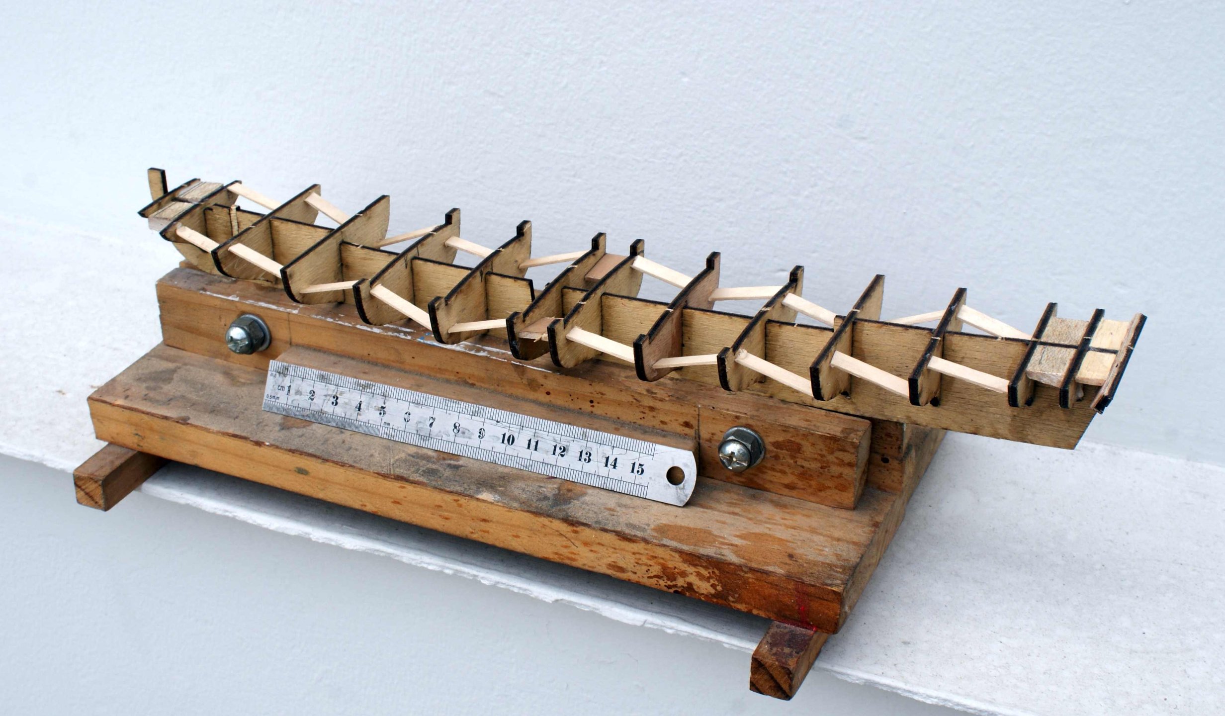

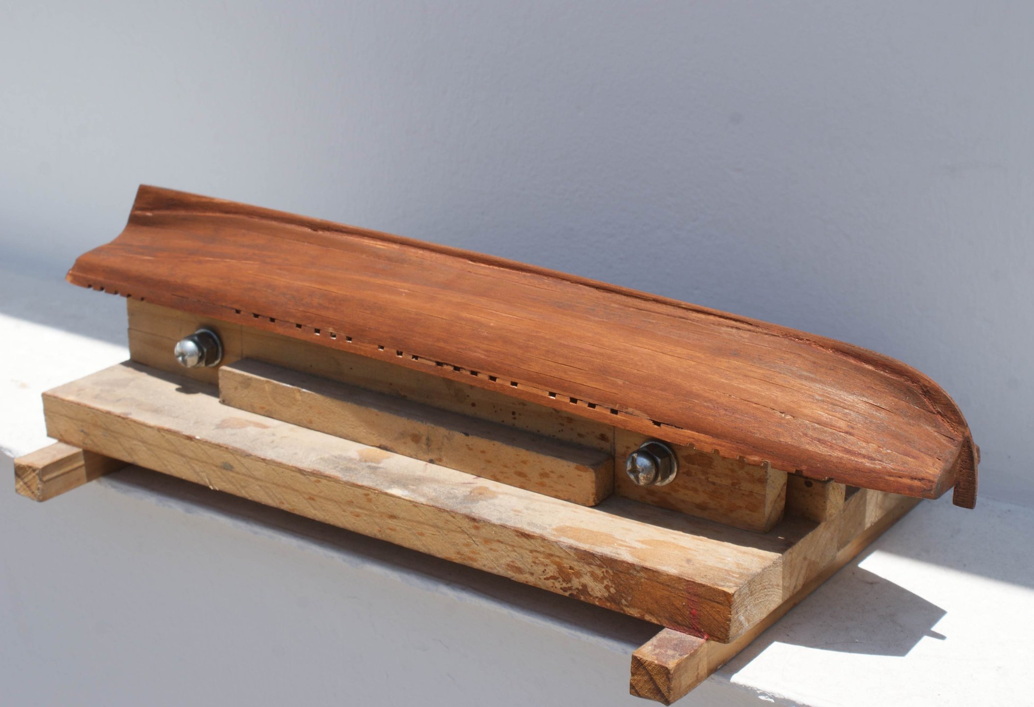

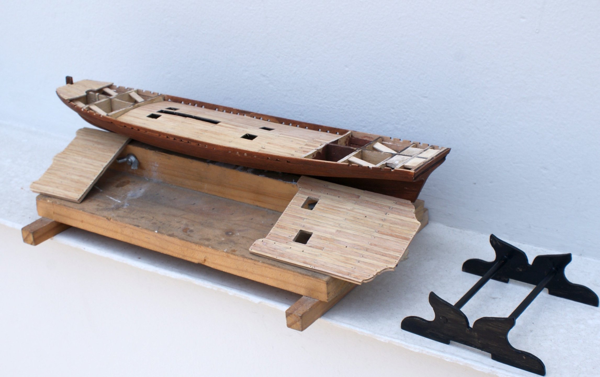

Empecé con el retiro de las piezas y armado de la estructura interna del casco, un problema, la falsa quilla se ha alabeado algo, por lo que tendré que poner la primera traca con mucho cuidado para que la falsa quilla siga el eje de crujia.

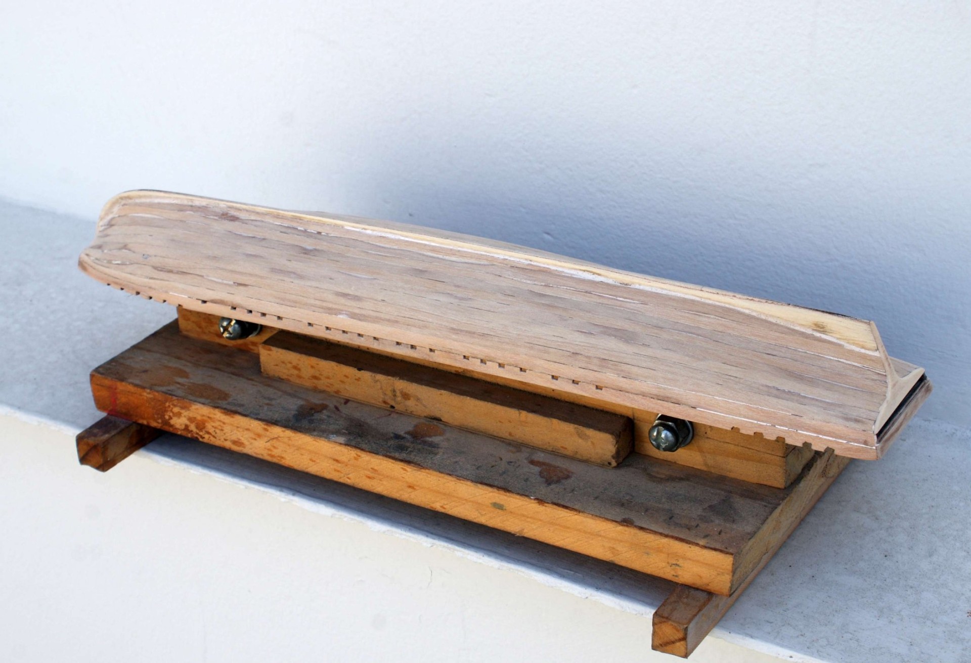

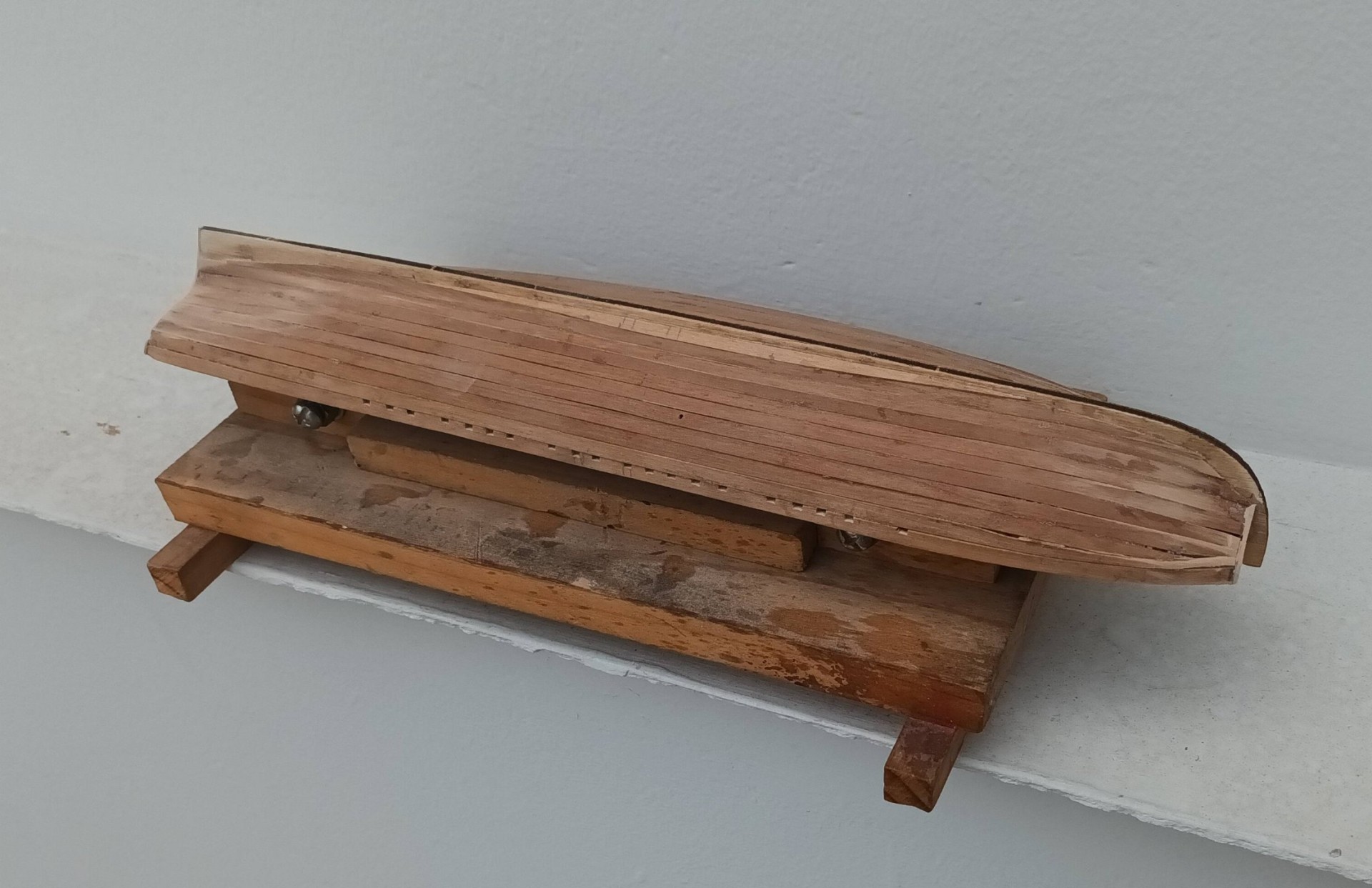

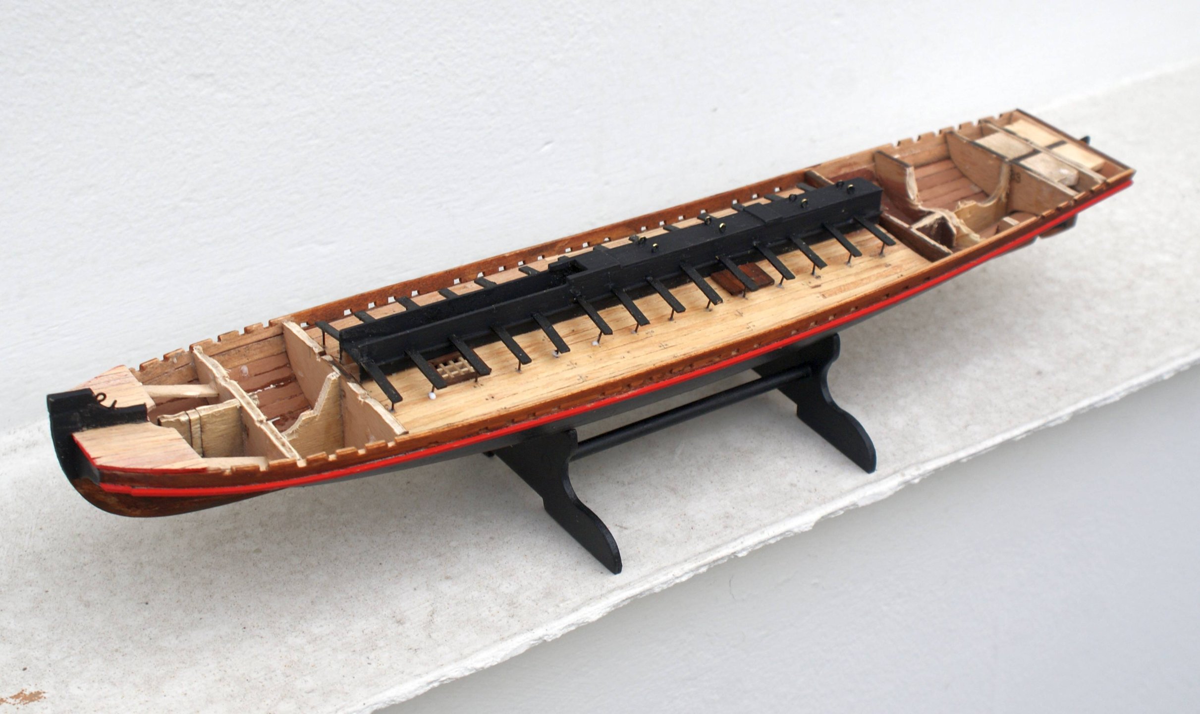

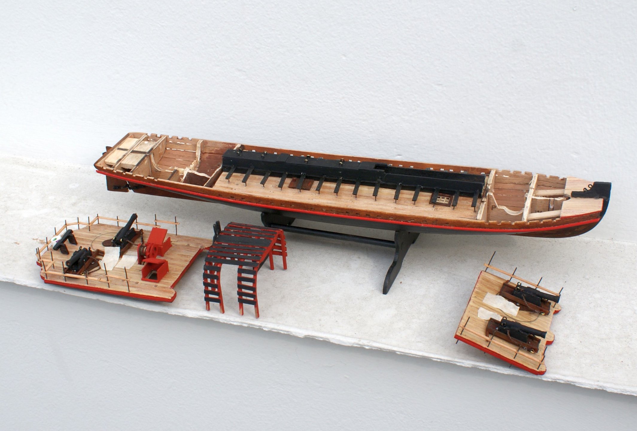

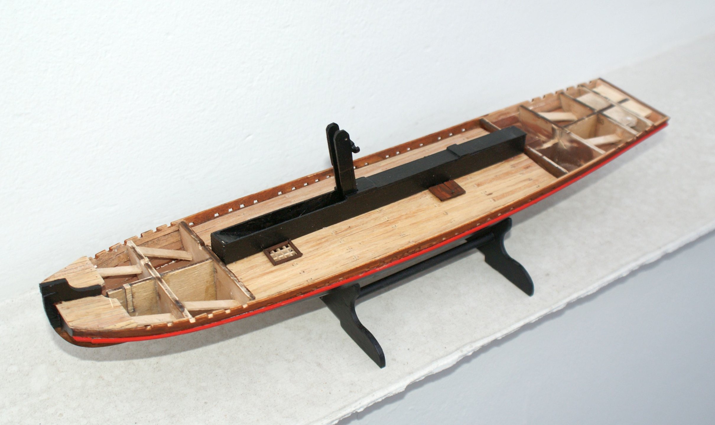

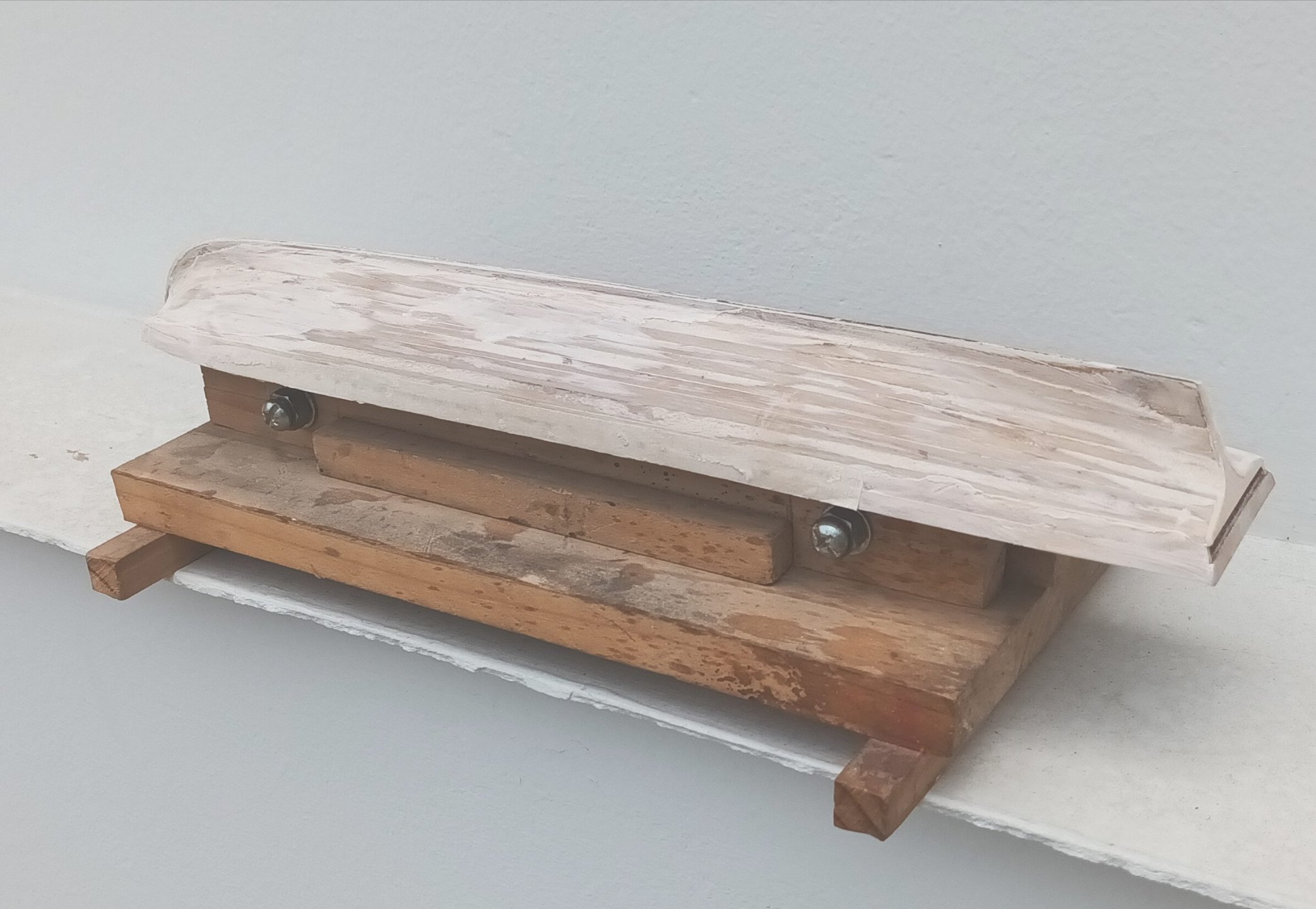

Avanzando de a pocos, pues está haciendo un calor de 28-30 grados, ¡que para aquí es demasiado...!

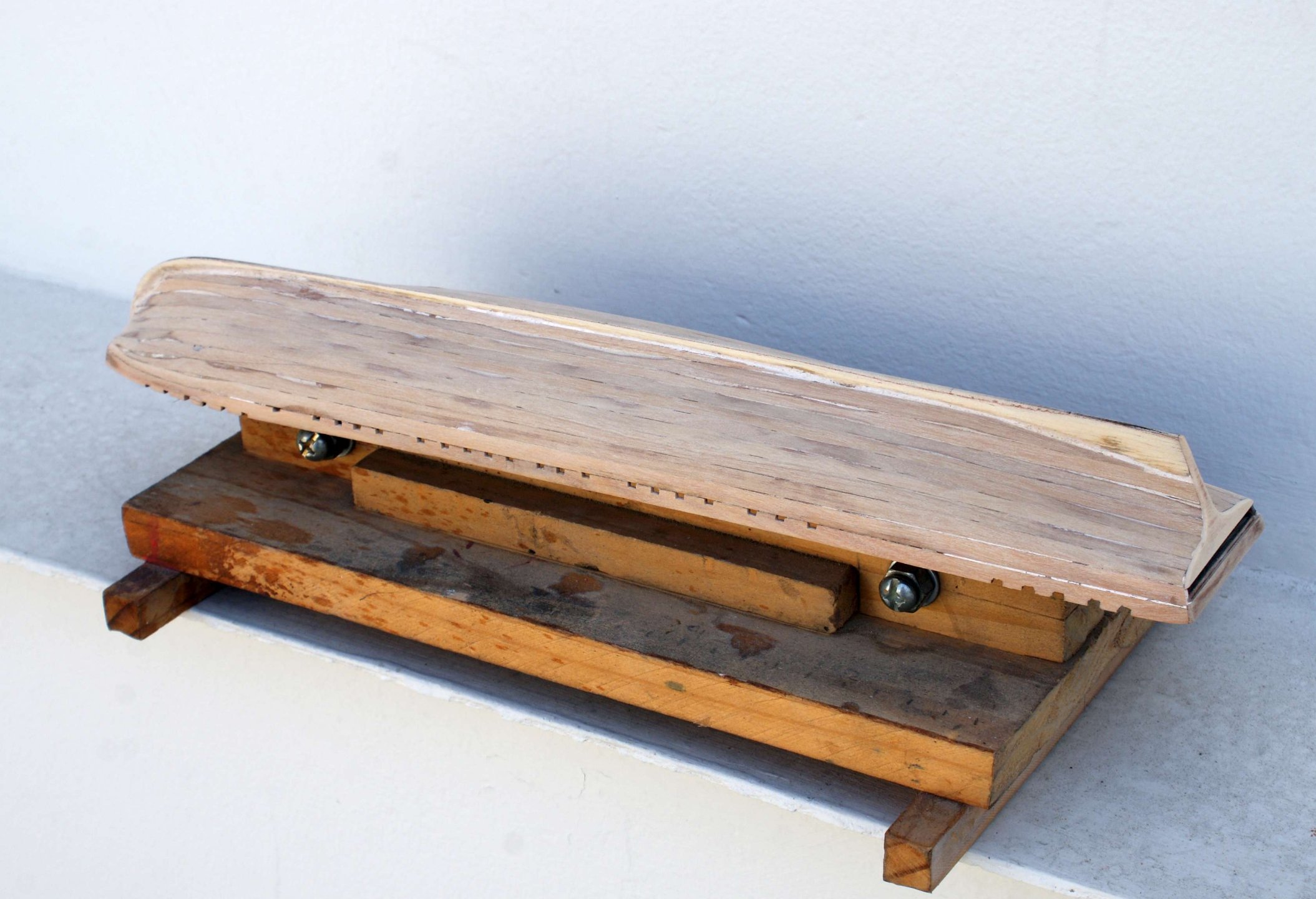

La falsa quilla termino bien torcida, la puse en soporte y coloqué maderitas en diagonal entre las cuadernas, para compensar el doblez y torsión, al final el arco es imperceptible. Las dos primeras tracas superiores las puse de 2x5 mm, tallando previamente los imbornales; el resto de las tracas son de 1x5 mm que para este tamaño de nave me es fácil su doblado, pero no da mucho margen de lijado. Salió menos que más, estive tentado de ponerle un segundo forro, pues me quedaba mucha masilla a la vista, pero arriesgue un poco y seguí con la lija, me pareció decente y le puse tintura en color nogal.. y así estamos.
Seguiré con las cubiertas

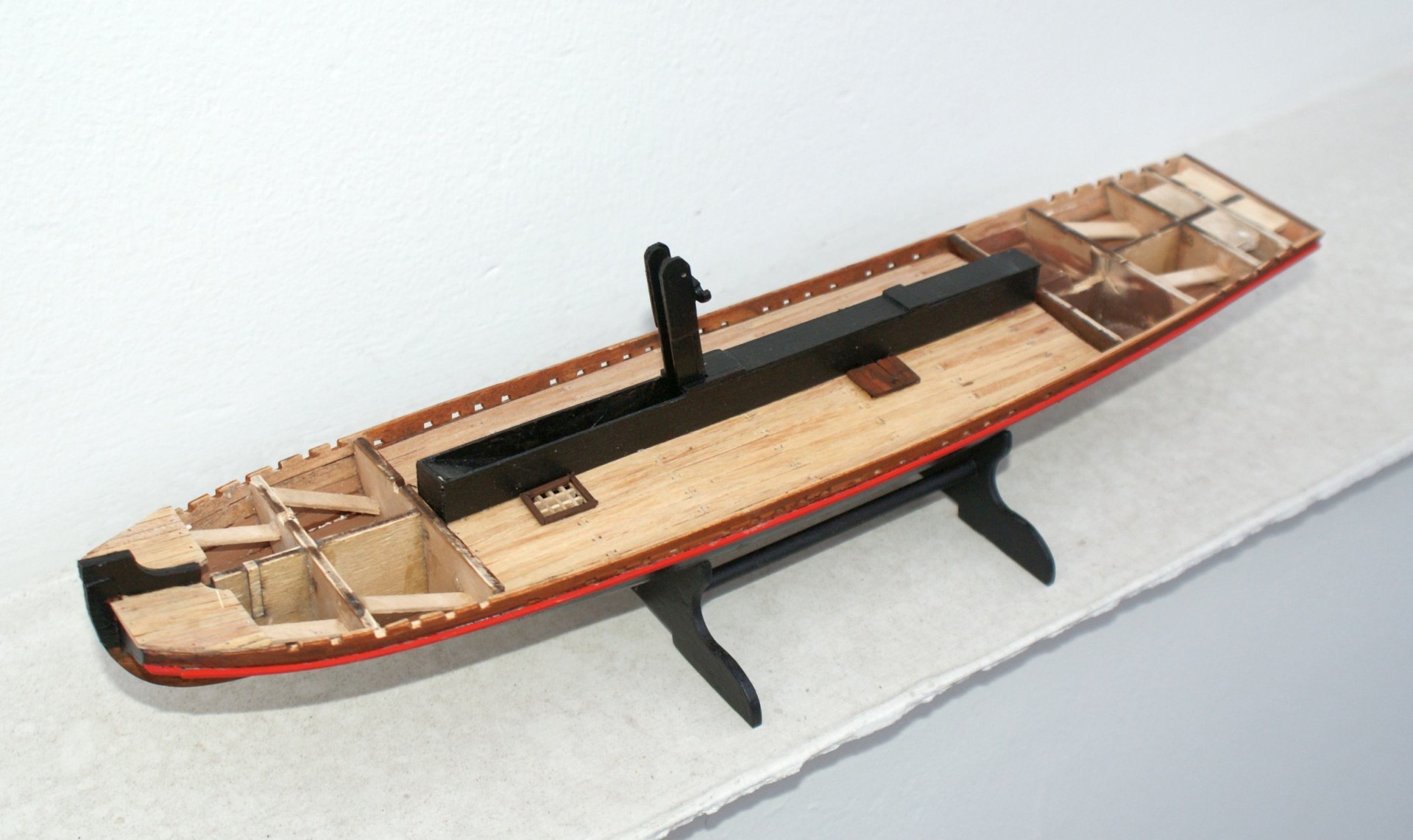

Revisando en detalle la información del museo, específicamente del Brynhilda, resulto que había en dicho museo un modelo hecho por el mismo Chapman a escala 1:16. Paso dos fotos, en una se ve al navío con su arboladura y la otra muestra un detalle del diríamos castillo de popa; esto me ha permitido definir los colores y confirmar que esta cañonera tiene dos mástiles, el palo mayor con mastelero y vergas y una mesana que lleva botavara y pico. Del plano se observa que la mesana es también rebatible y cuyo eje se apoya en el marco reforzado de la toldilla; también los bancos de los remeros se apoyan en un soporte continuo en lugar de un poste; en el modelo solo pone fijaciones para 14 remeros por banda
Evaluando todo esto, creo que mi modelo será como el del plano, pero para 28 remeros; lo presentare con el palo mayor y la mesana rebatidos

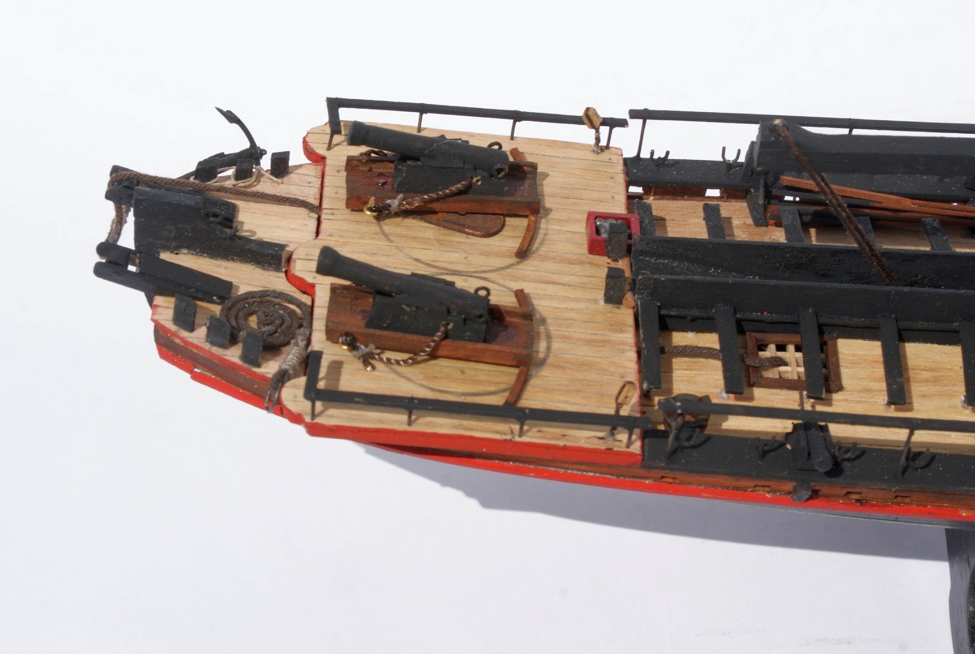

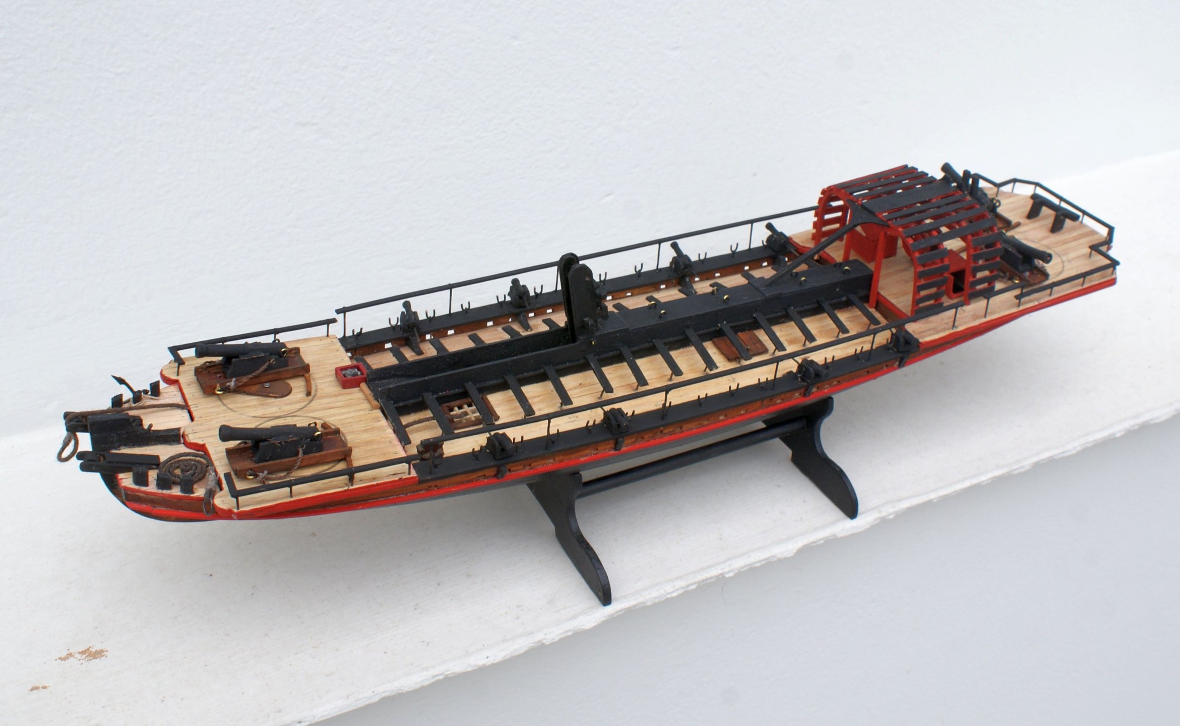

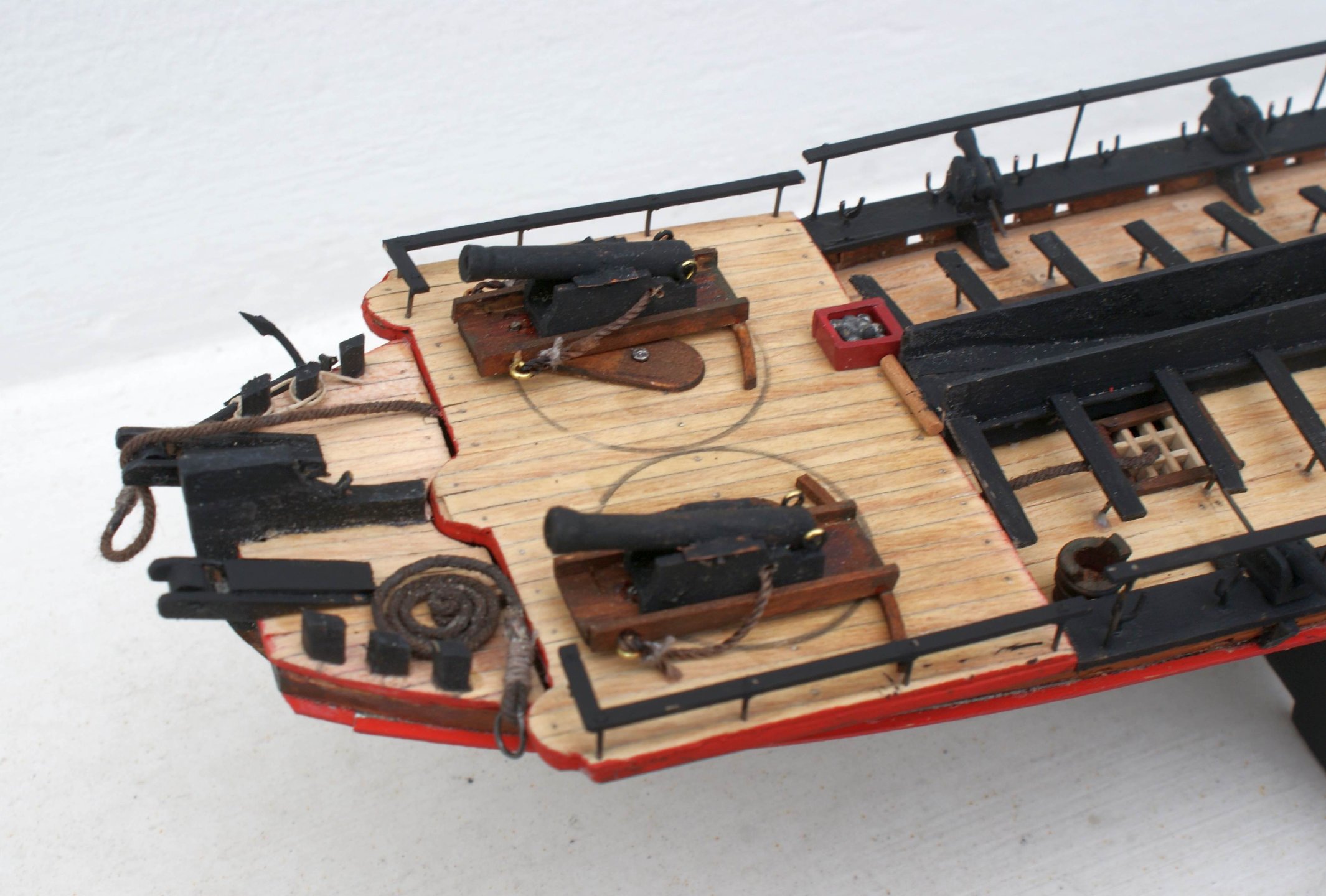

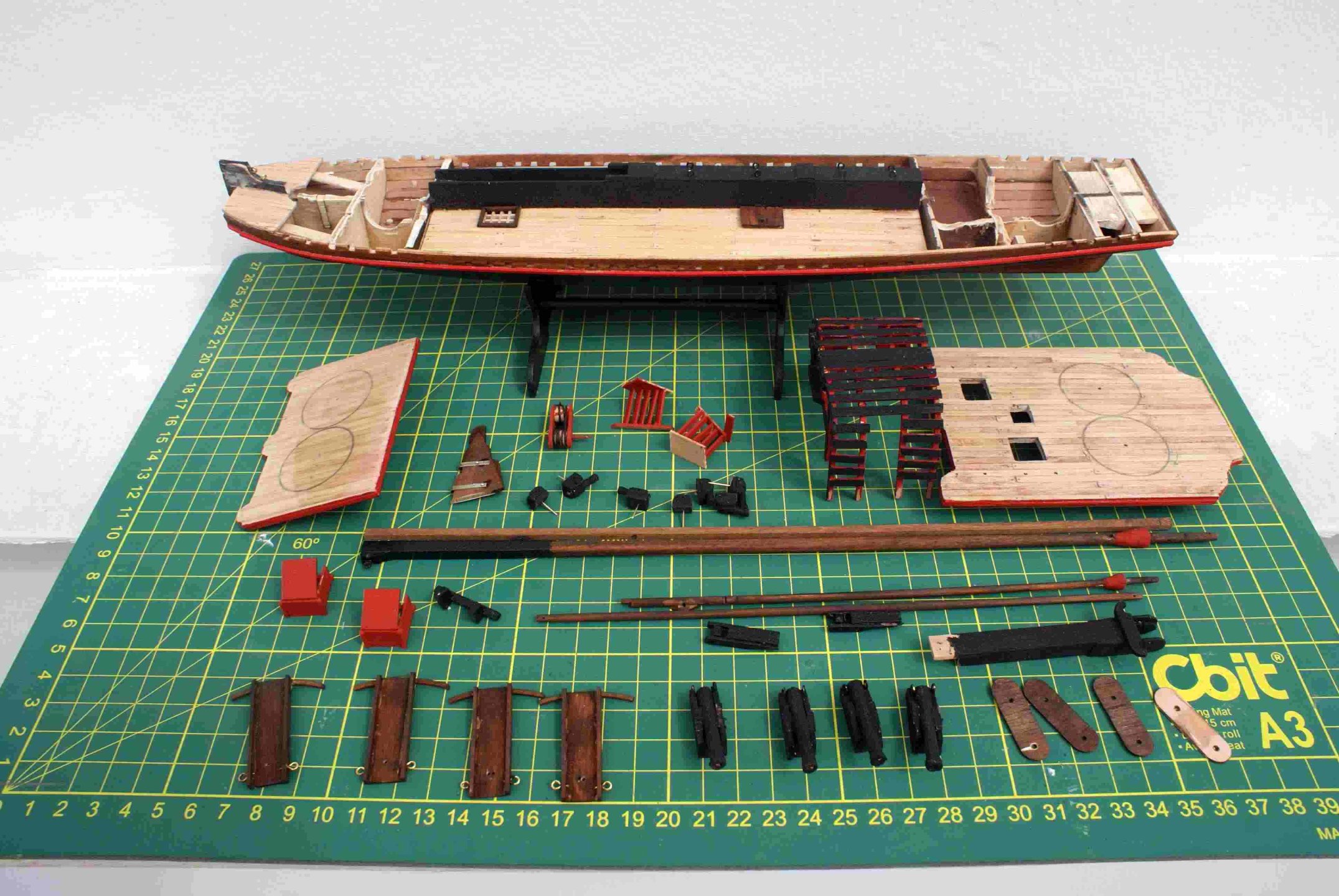

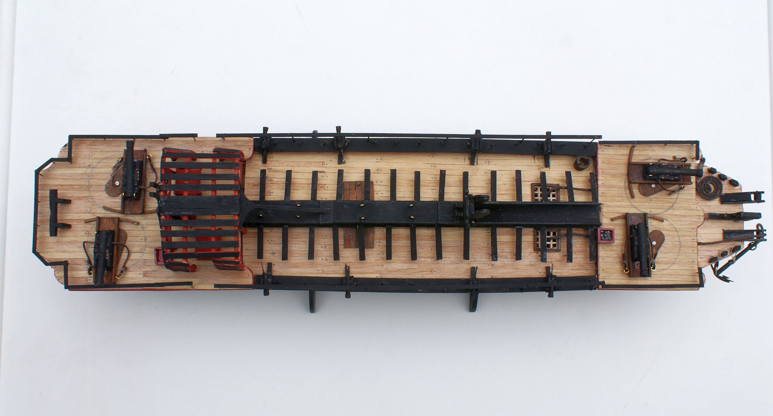

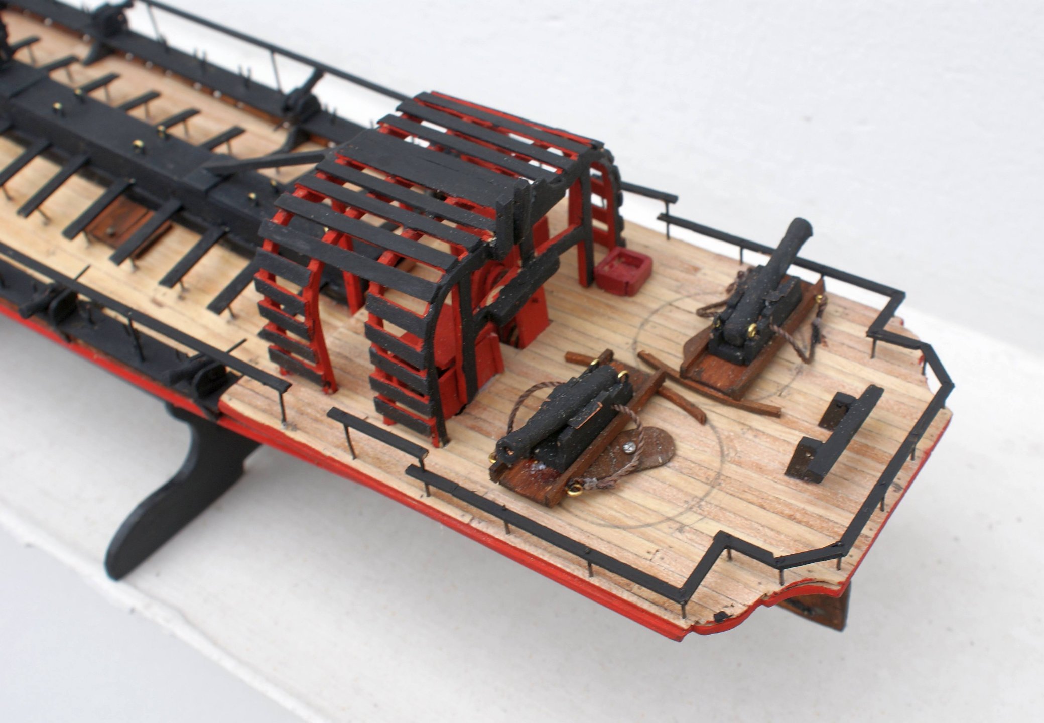

He avanzado en esta semana, prepare los cañones, la toldilla, la rueda del timón, las bancas de los remeros, los palos mayor y mesana, la toldilla. Lo pinte de los colores del modelo, rojo y negro y ahora estoy en la preparación de las barandas Lo interesante es el sistema que tenían para cambiar la dirección de tiro de los cañones, digamos los cañones en el castillo de popa, podían posicionar ambos cañones hacia babor o estribor o hacia popa, si que interfieran uno con el otro.
Continuare con las barandillas, ancla y otros elementos.

Hola Crisjaca, con respecto a los rebajes en la falsa quilla, te comento. Los castillos de popa y proa los prepare con una tabla de madera de 2mm, cuando les pegue el "entablado" de 0.5 mm con cola blanca, se torcieron siguiendo la crujía, los humedecí, aplane y los puse entre prensas... al día siguiente ok, a la noche nuevamente torcidos... no me quedo mas que pegarle con cianocrilato refuerzos internos trasversales de 2x12 mm.. ahí funciono y quedo plano. Esos rebajes son para que entren los refuerzos trasversales.

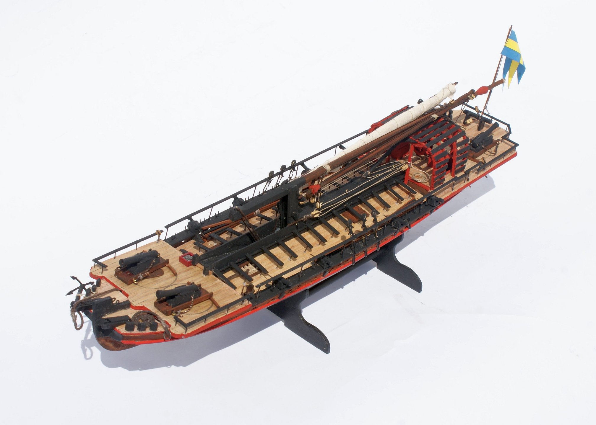

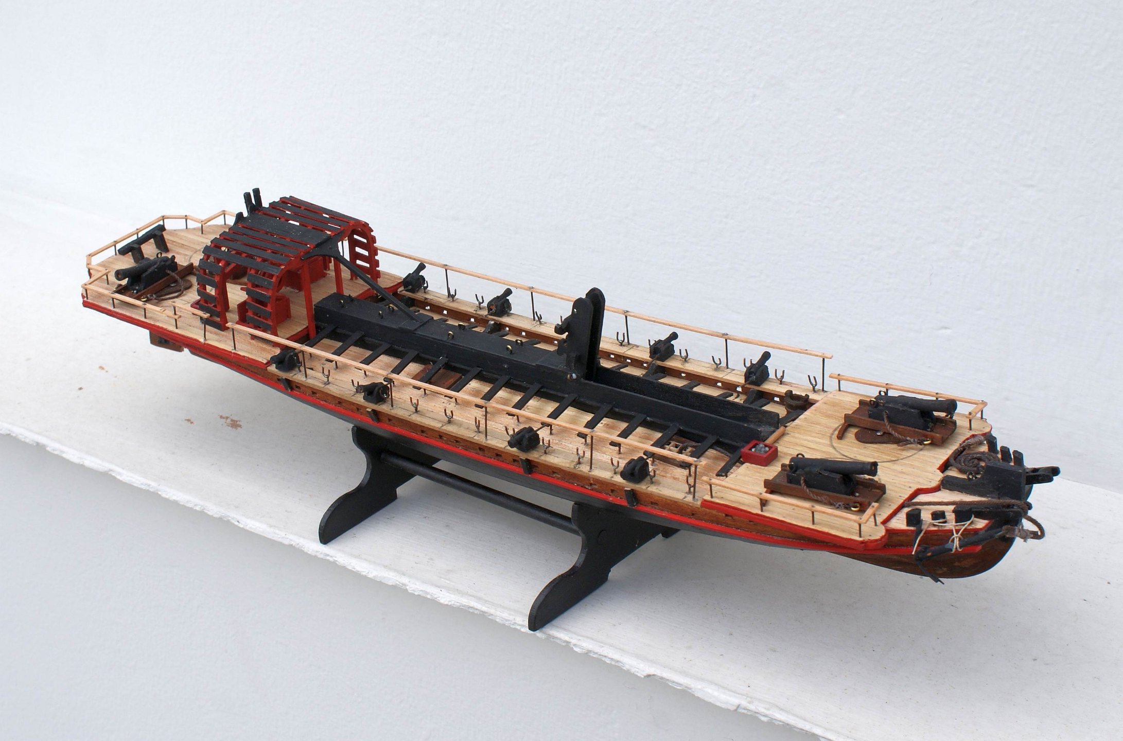

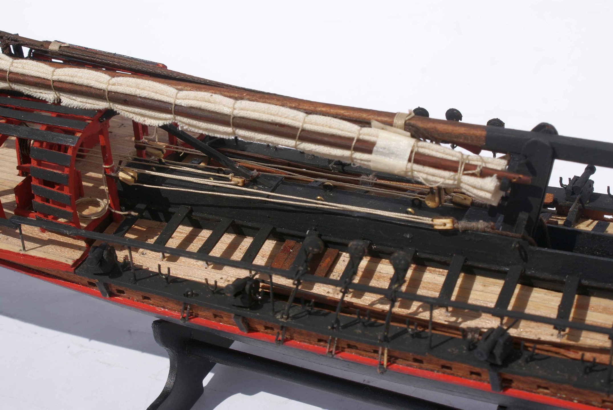

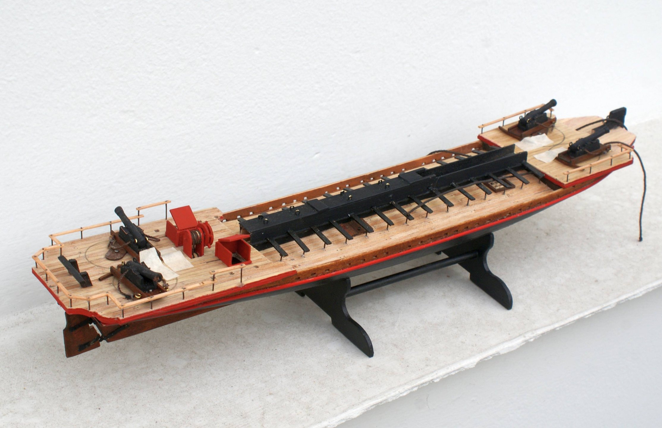

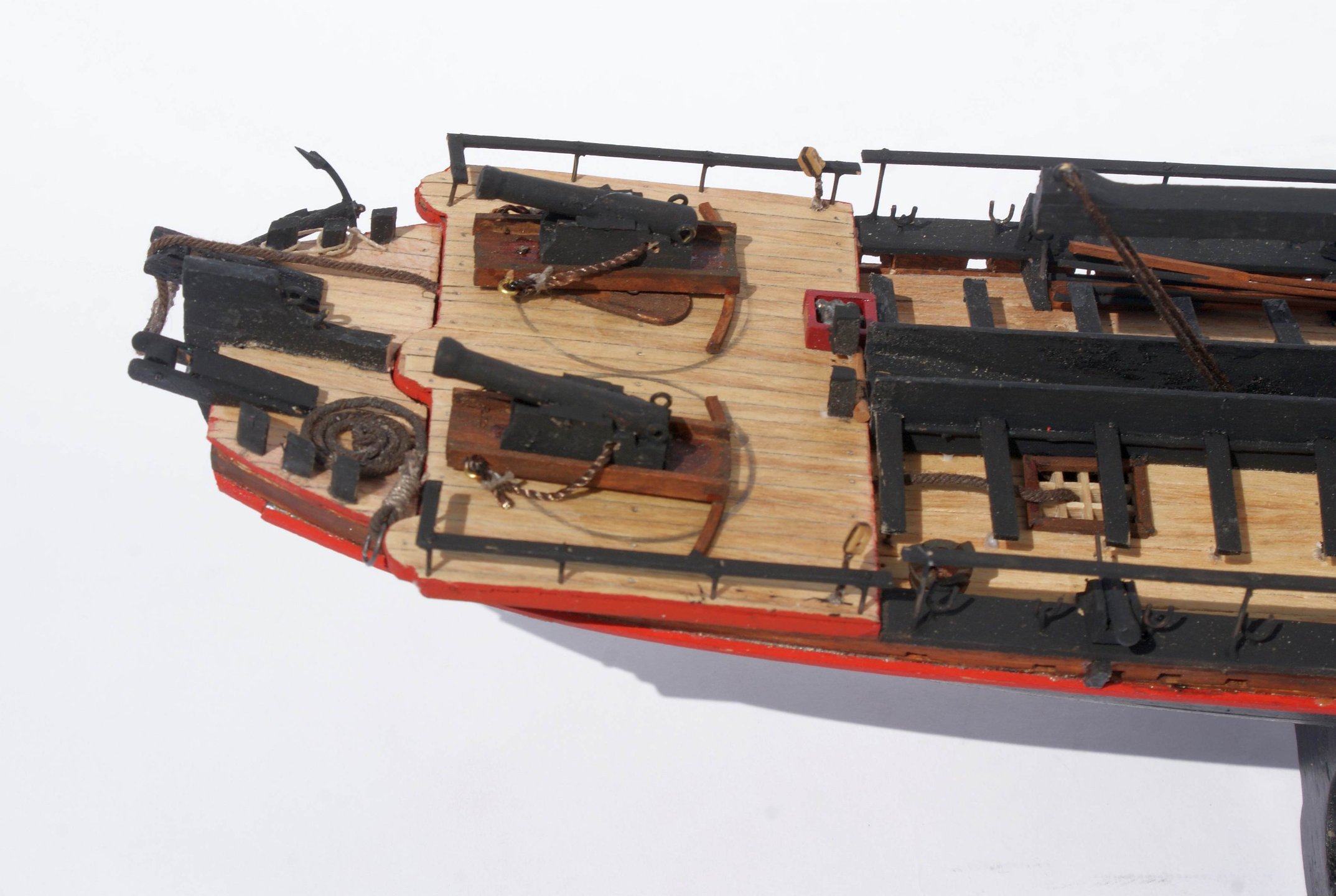

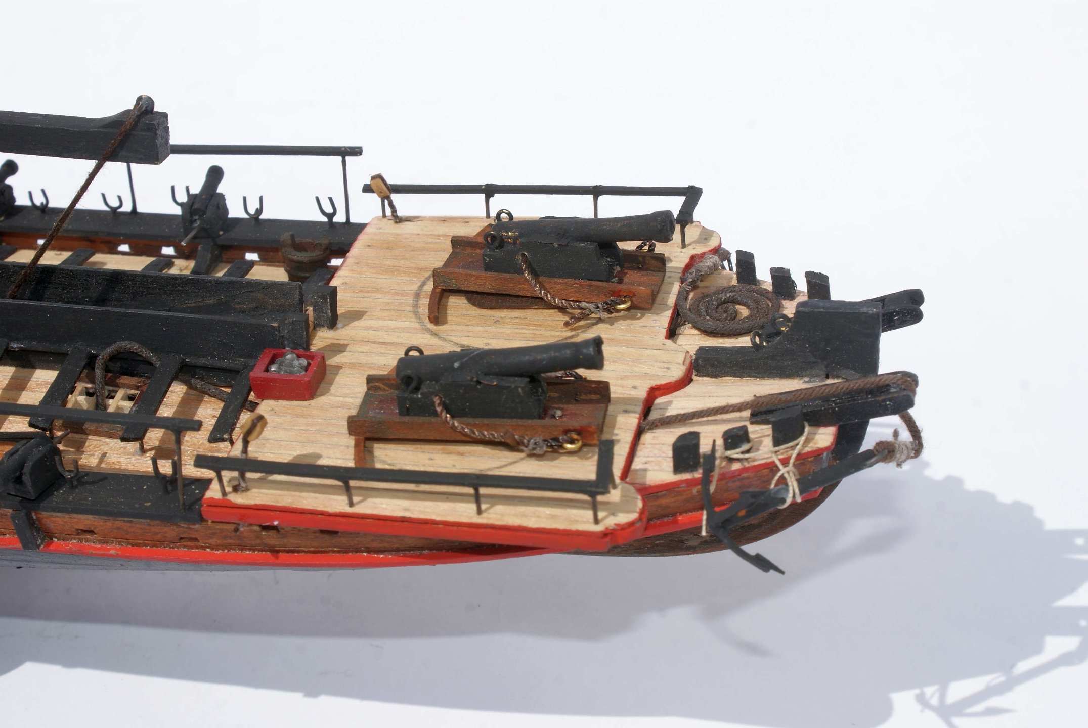

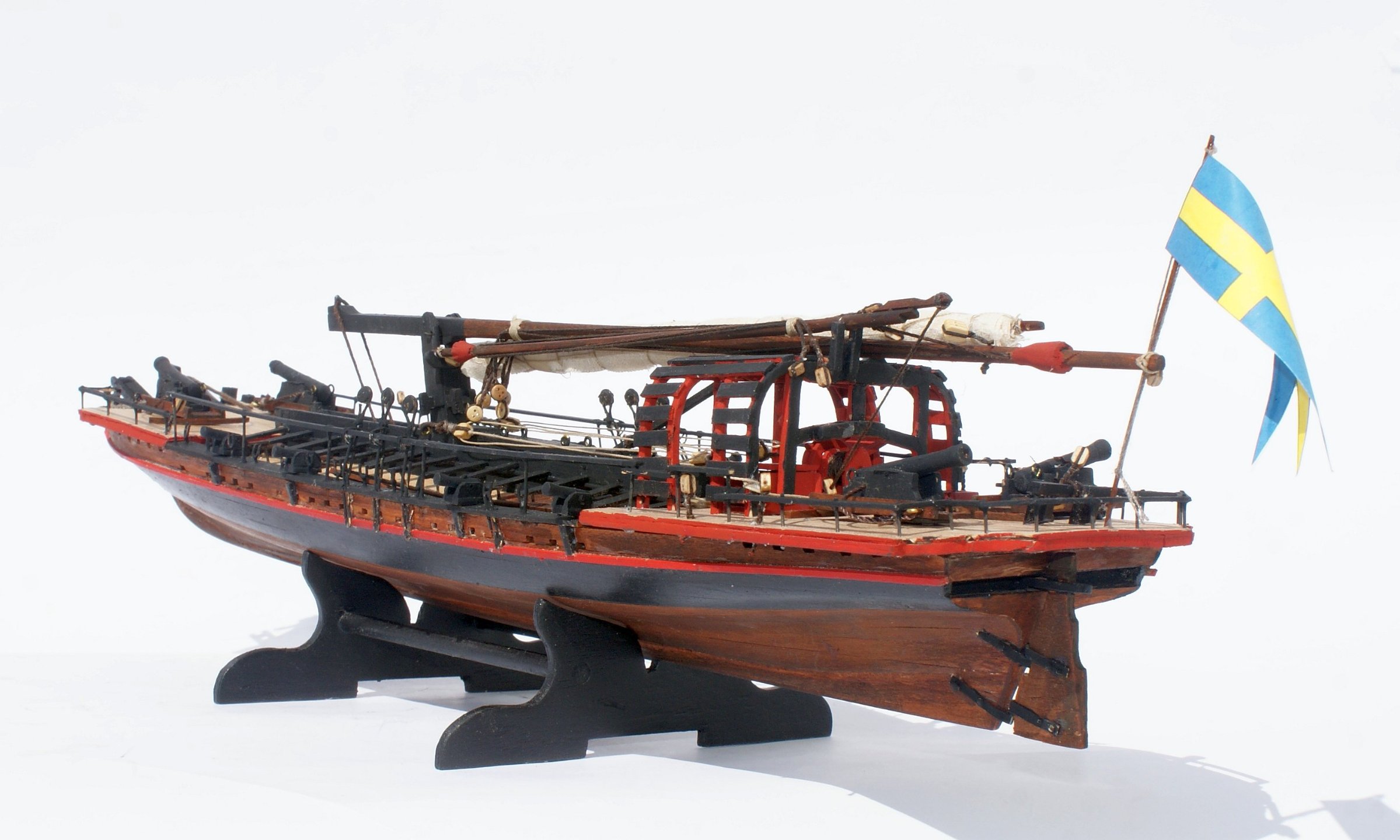

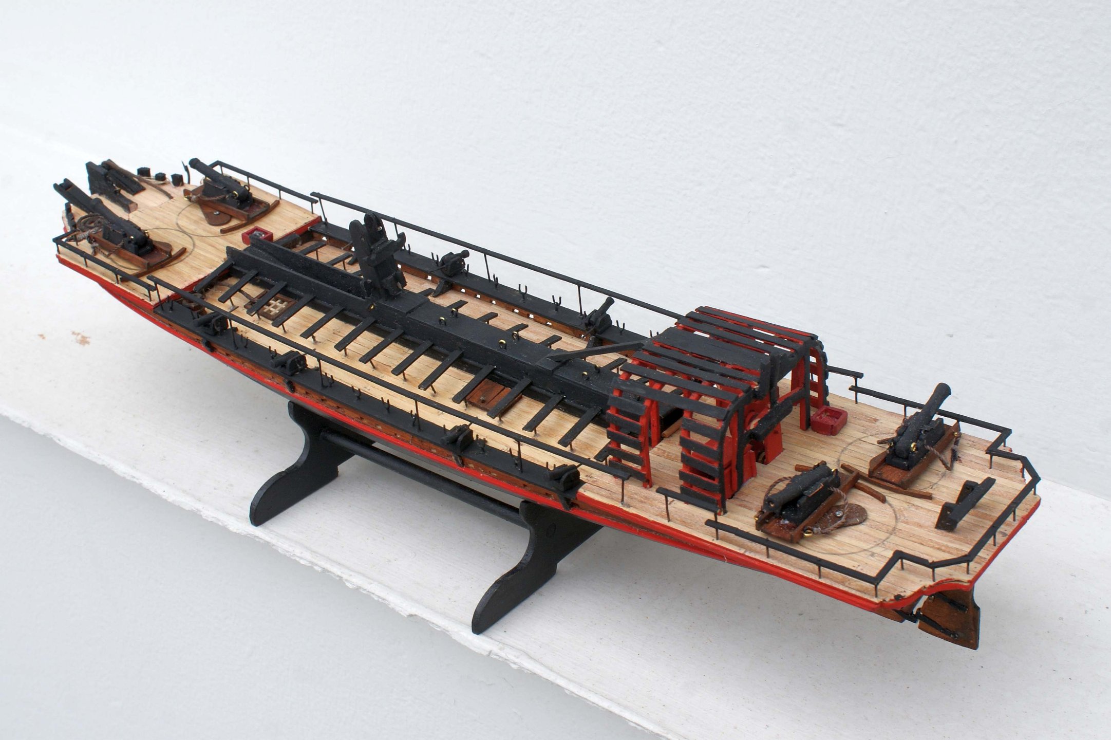

Sigo avanzando con el armado, puse las barandas, los toletes, los nickhooks, y los pinté en negro. Viendo en conjunto, hay algunas bancas que están medias chuecas y habrá que corregirlas... en lo posible.

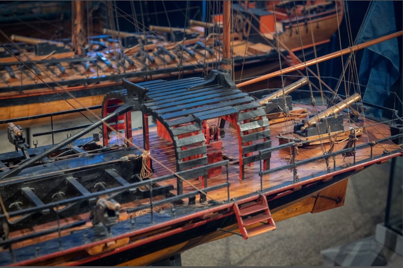

Las fotos del museo muestran que este modelo disponía de bauprés, palo mayor con mastelero y dos vergas, una mesana con vela cangreja. Podría asumir los cabos para dicha arboladura, pero terminaré el modelo tal como aparece en el plano original OR-2599, es decir con el palo mayor y la mesana rebatidos sobre sus ejes y en posición horizontal
Que faltaría.... Remates de pintura, colocar los cadenotes y sus vigotas, posicionar palo mayor y la mesana rebatidos con sus cabos de izaje, palo con bandera en la popa y algún detalle que vaya apareciendo... alguna sugerencia...?

Re: PÅJAMA BRYNHILDA 1776 (Cañonera Sueca)
Que sistema más curioso de cureñas no?? llevan como una leva que les permite no solo girar si no desplazarse...Que put...que se te revirara, menos mal que corregiste. Poca sugerencia pues no habia visto nunca este tipo de embarcación. Un saludo y virutas

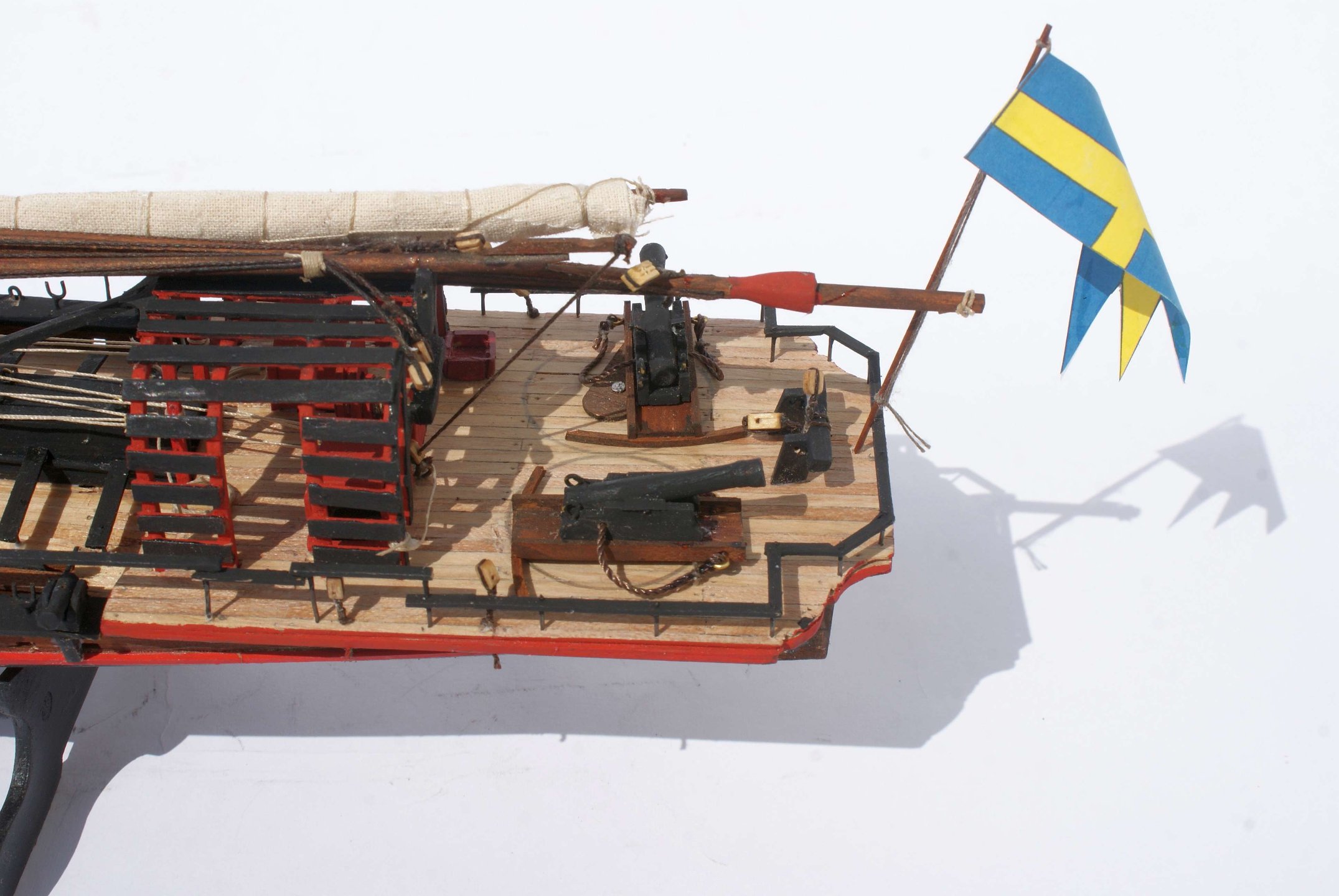

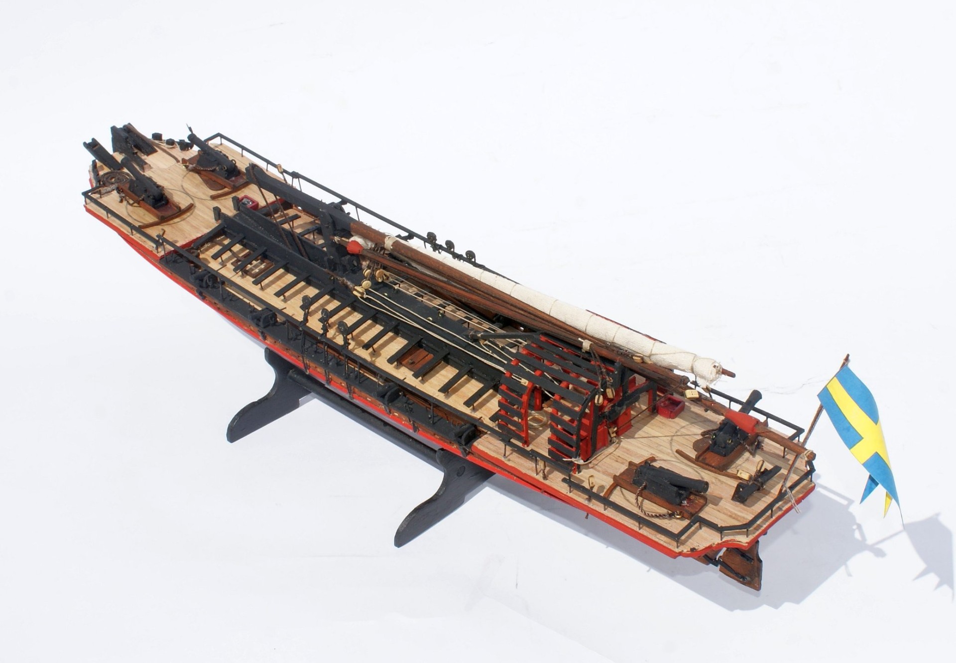

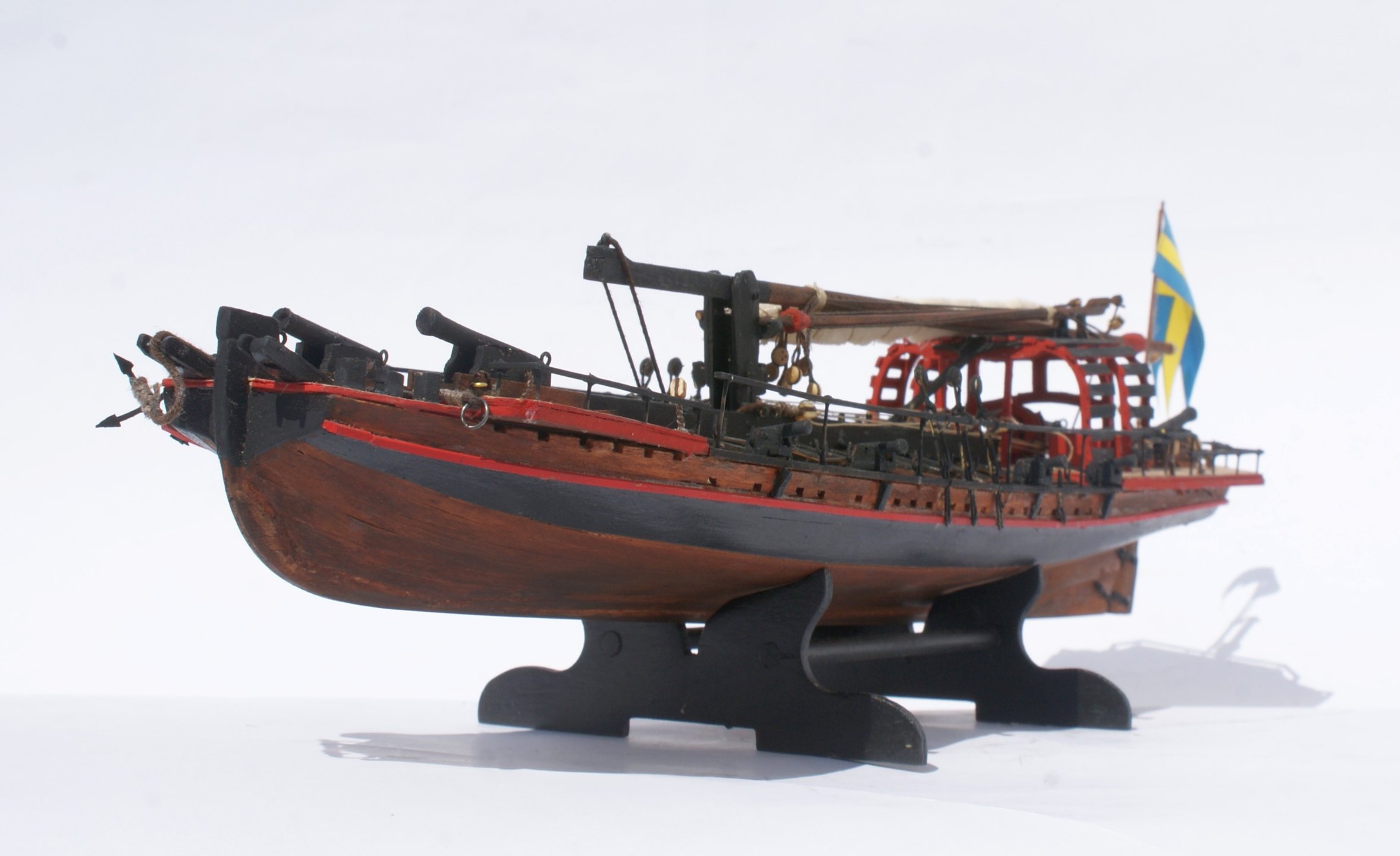

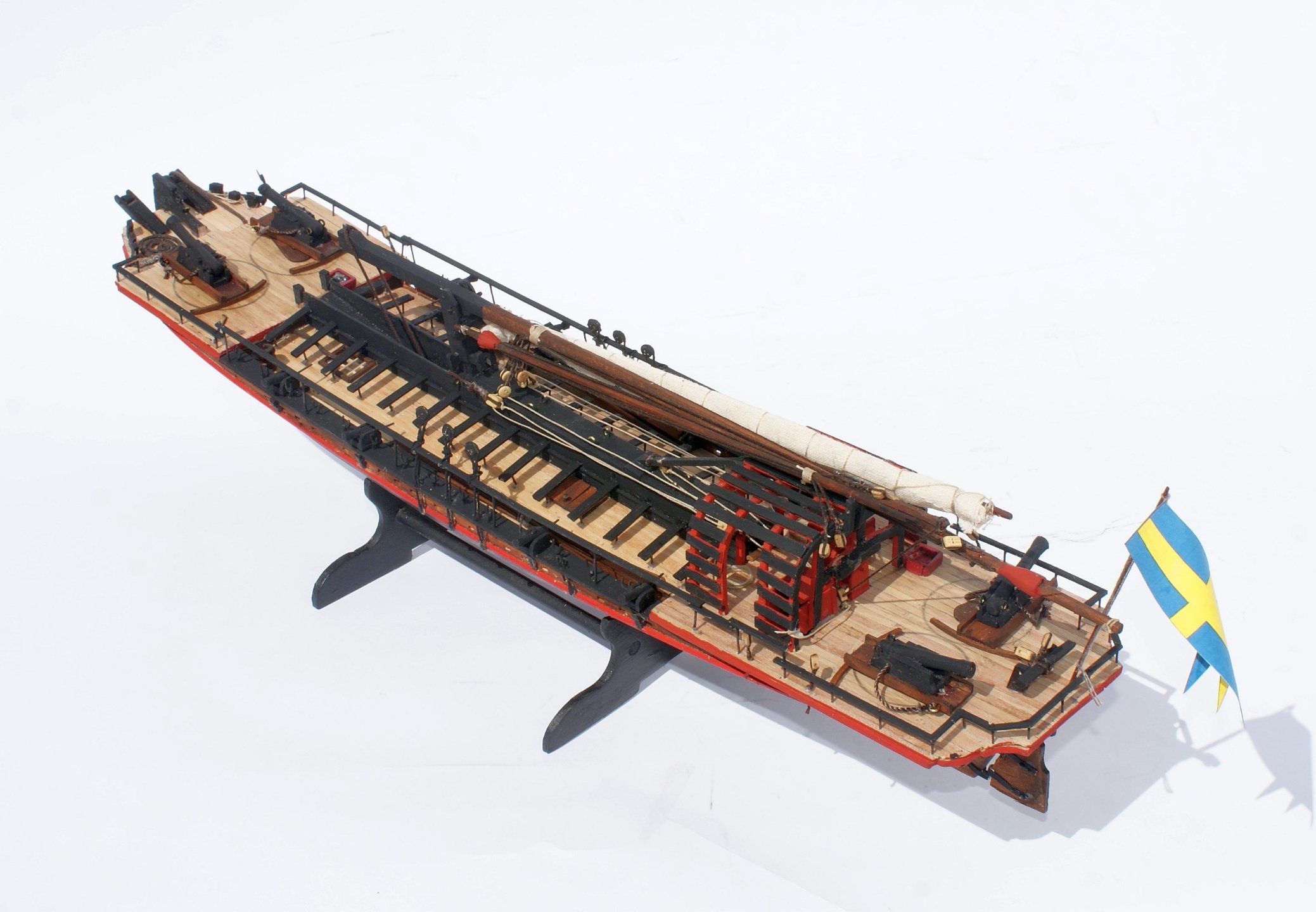

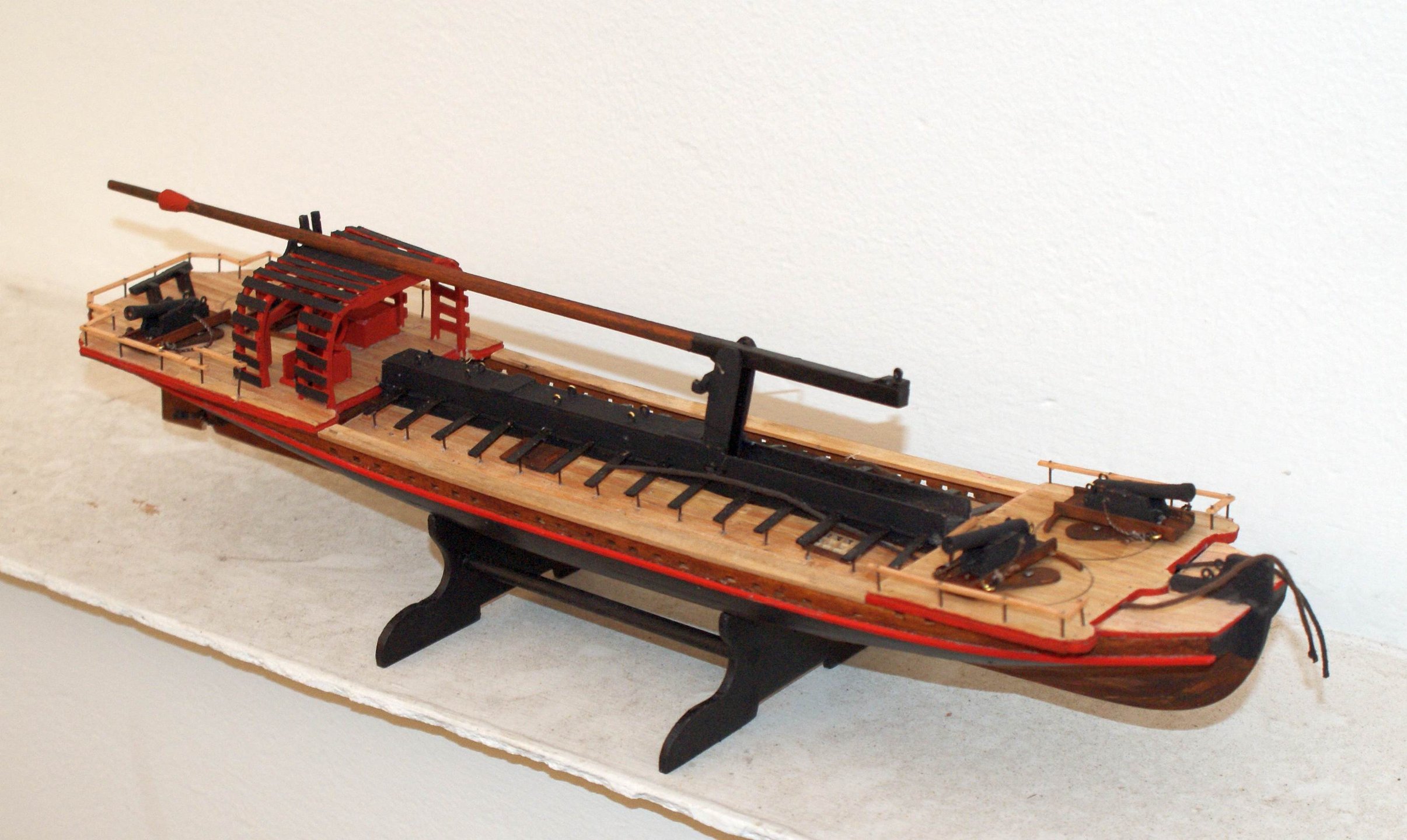

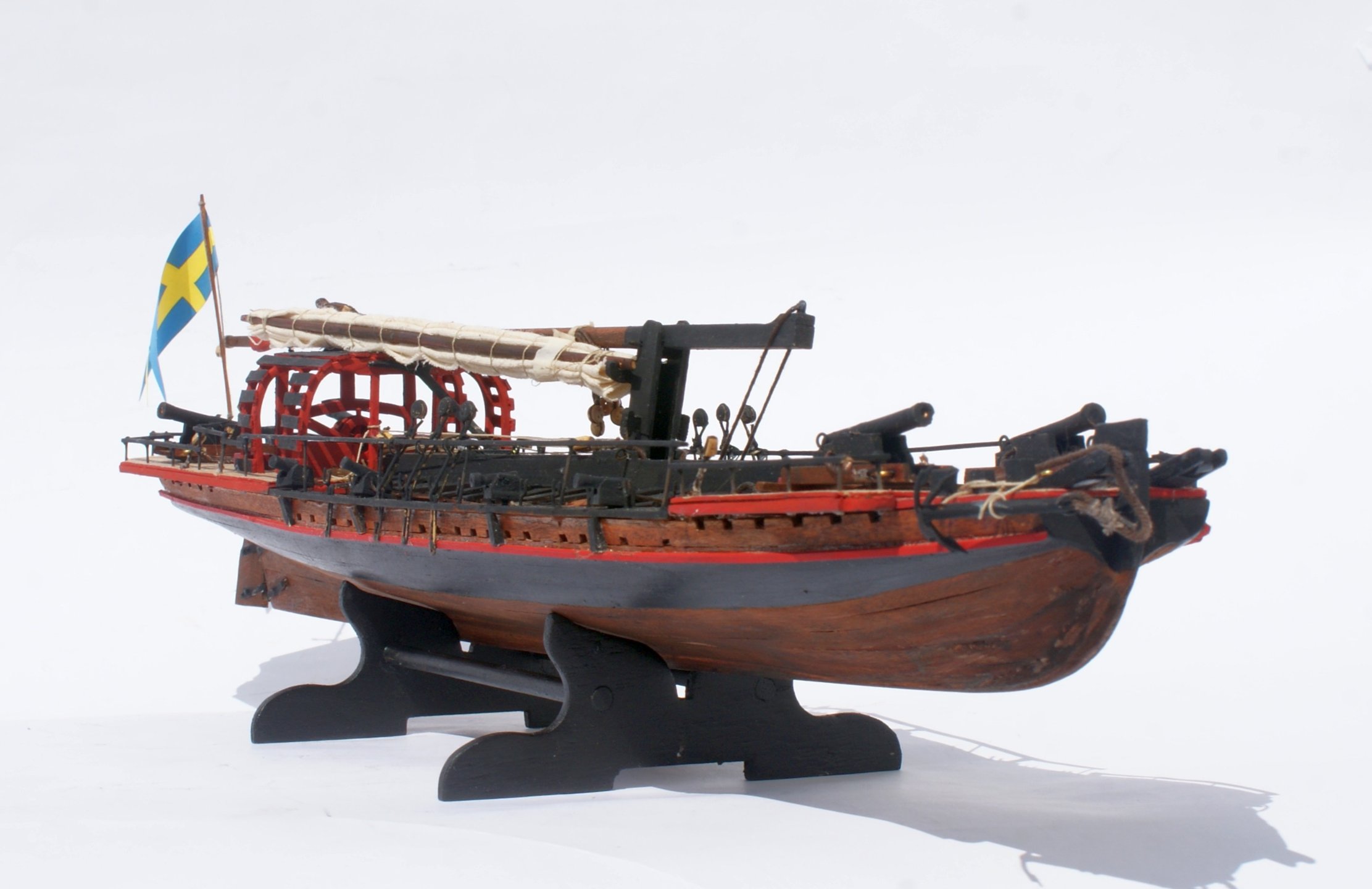

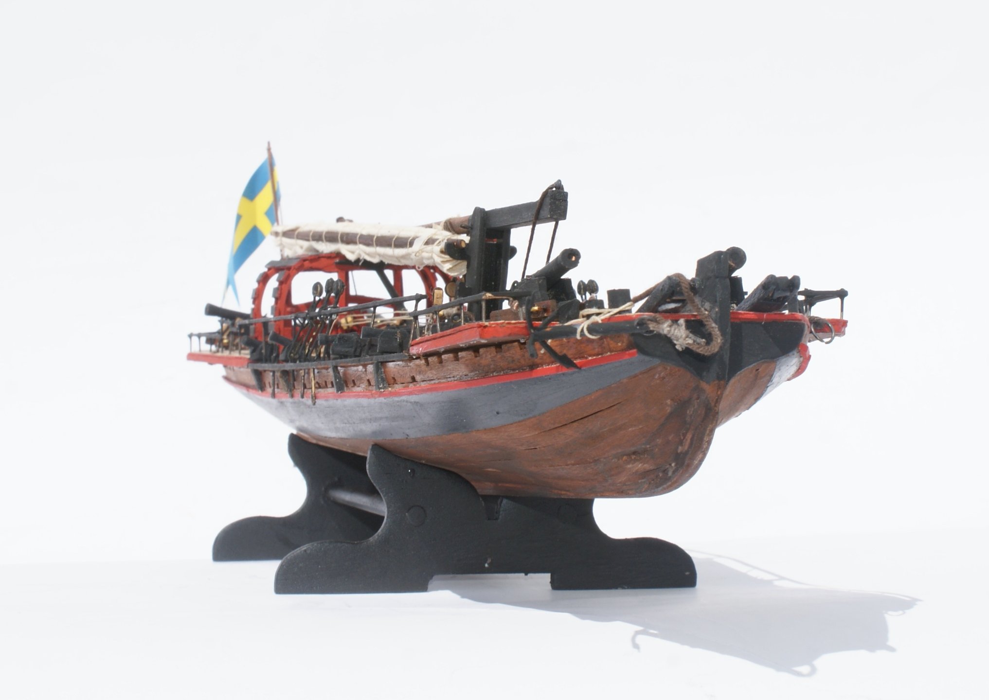

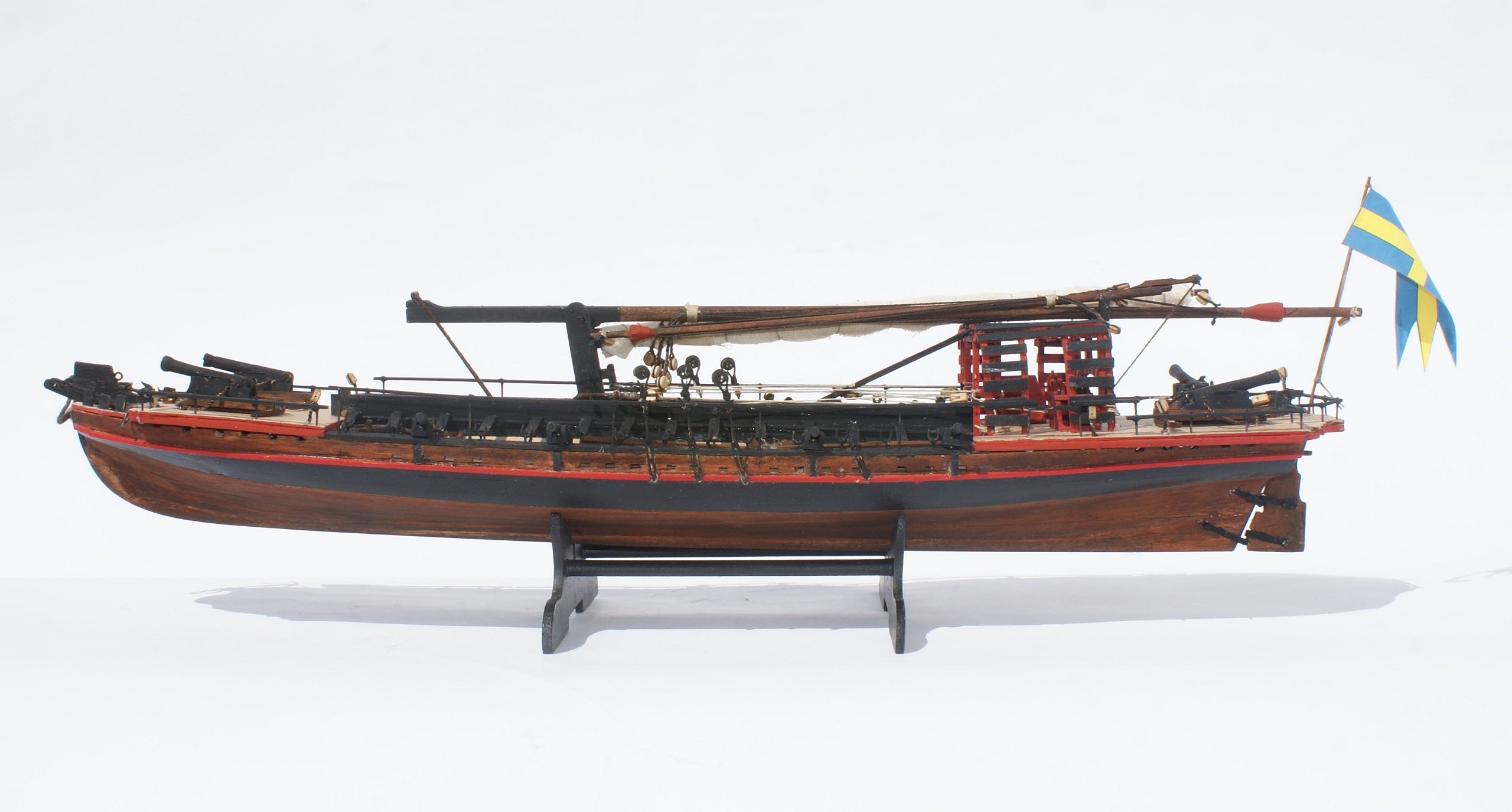

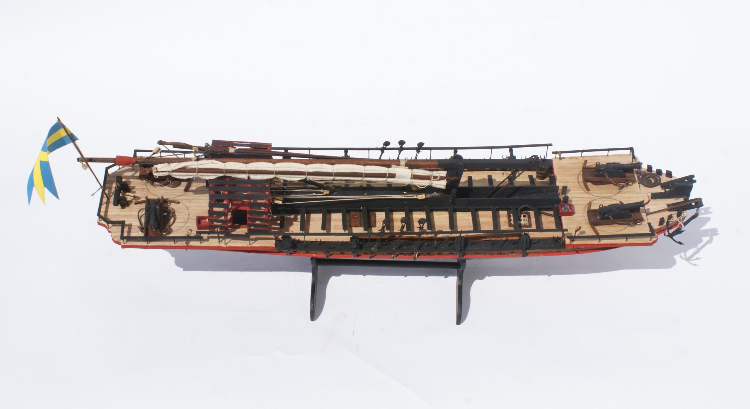

Termine, coloque los cadenotes, el sistema de izaje del palo mayor y de la mesana (para esto seleccione el plano OR-2599_2 donde aparece un sistema algo diferente al mostrado en el plano OR-2599_1. Considerando que el palo mayor y la mesana podrían ser levantados rápidamente, coloque en estos elementos sus obenques con sus respectivas vigotas, prepare 28 remos y amarre a la entena una vela. En unos días y un poco de paciencia, pondre sus remos en posición... lo malo es que ocupan espacio, ya ya en casa me miran feo...

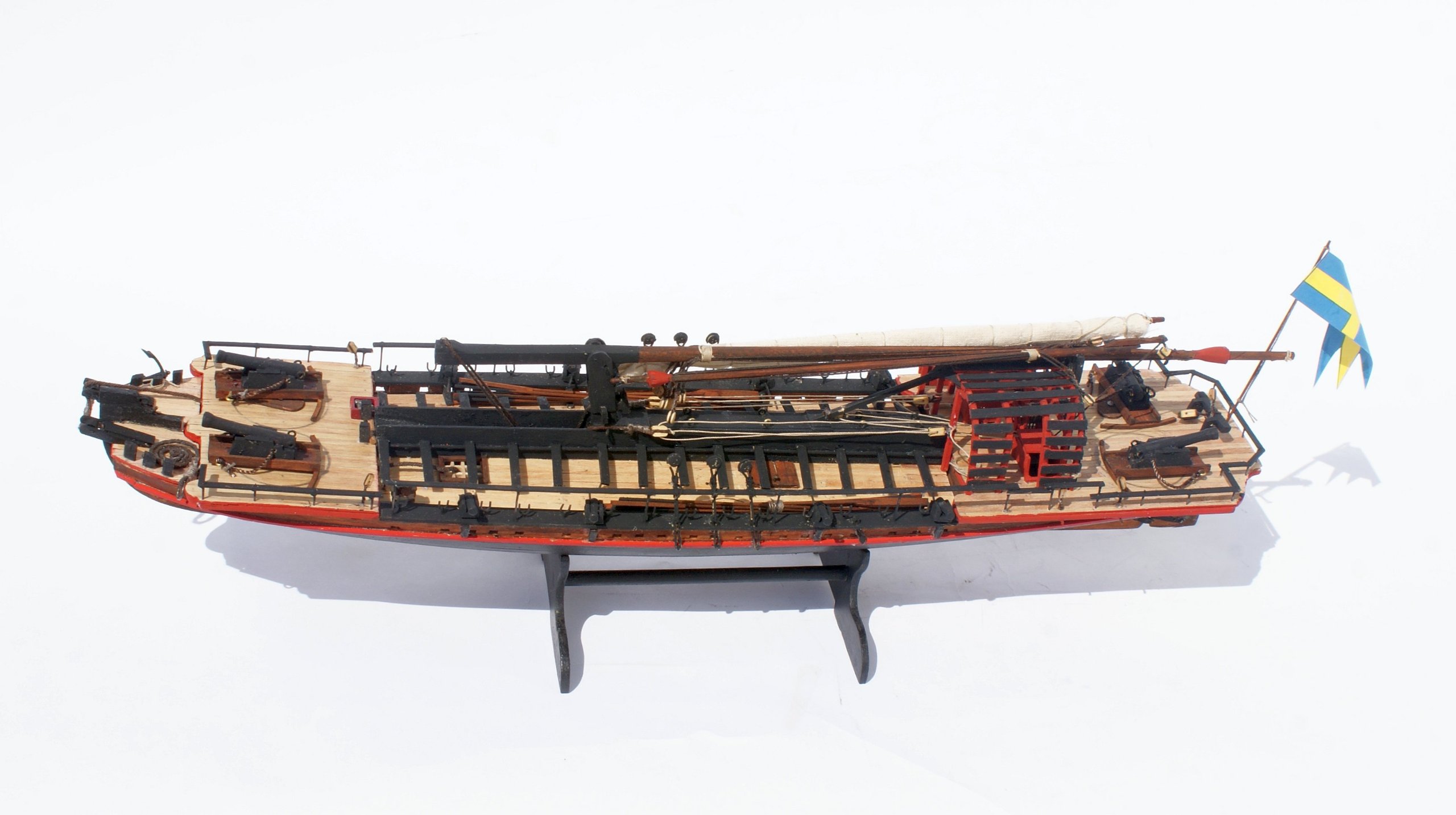

En esta última parte se presentan las fotos de la cañonera ya terminado, colocamos nuevamente las características técnicas.

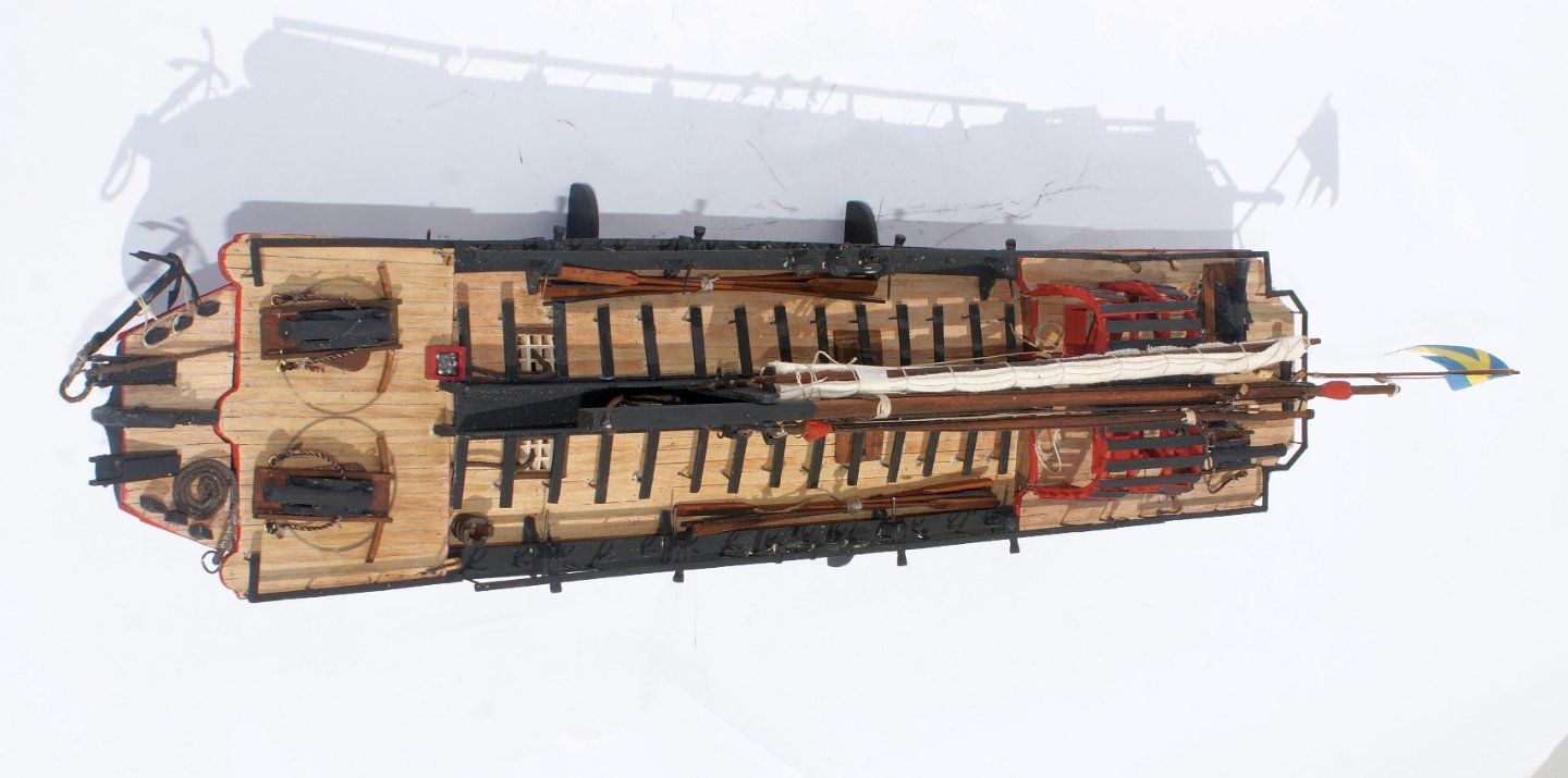

Otras fotos para completar el paquete... Saludos!
